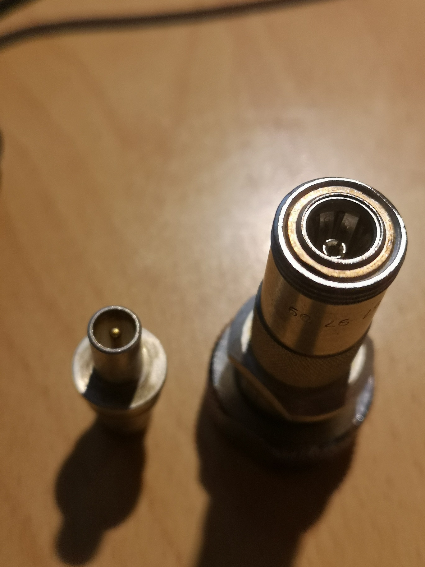

könnt ihr diese Steckverbindung identifizieren?

SMB ?
von Martin M. (wellenkino)

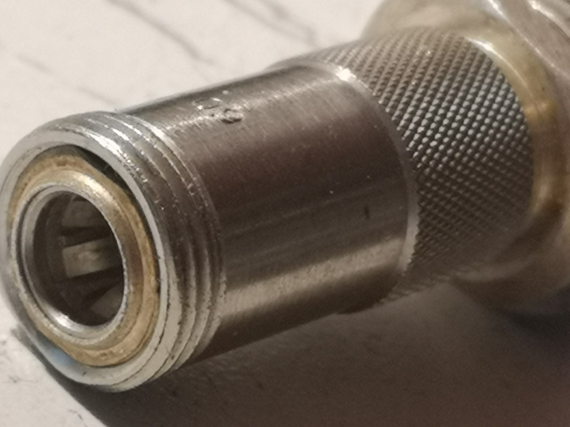

leider nicht.
Der Stecker ähnelt einem Fernsehantennenstecker, ist aber deutlich
kleiner bei etwa gleicher Länge, außen glattes Rohr, der Stift ist
dicker als beim SMB. Es gibt wohl eine Überwurfmutter weil die Buchse
ein Gewinde dafür hat, ca 13,?mm Durchmesser.
Die Buchse hat innen Federklammern damit der zylindrische Stecker stramm
sitzt.

Von Belling-Lee gabs auch kleinere Koaxstecker, aber an Überwurfmutter
kann ich mich nicht erinnern.

Vielleicht ist das TNC?
Das ist fast identisch mit BNC, aber mit Schraubgewinde. HF-tecnisch
sind beide gleichwertig.
TNC ist wasserdicht, BNC nicht.

der Stecker sieht aus wie ein glattes Rohr mit einem Stift in der Mitte.
Also genau wie der Antennenstecker vom Fernseh, nur mit kleinerem
Durchmesser, aber ziemlich lang.
Ob die Überwurfmutter da wirklich zugehört sei mal dahingestellt, meine
Adapter haben eine Bv Nr. d.h. sie wurden nach Bauvorschrift gefertigt.
Man erkennst ja auch kleine Schlüsselflächen am Innenteil der Buchse.
Diese Klammern halten den Stecker schön stramm, da wackelt nichts.

Erinnert mich an eine Variante der Versacon-Buchsen von meinem
Wandel&Goltermann SPM-12:
https://www.damar-hagen.de/wp-content/uploads/25_6-DIN-47296-Technische-Daten.pdf

Versacon war ein gutes Stichwort, da gabs/gibts ja Adapter für
Gott&Welt.
Es könnte sich um DIN 47296 handeln.
