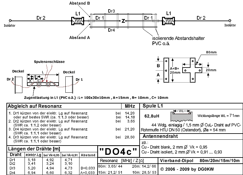

Auf der Website vom DARC Ortsverband Stralsund gibt's Bauanleitungen vom
"DG0KW" für Multiband-Dipole. Die DO4c für 80m, 20m, 15m und 10m (11m)
hatte ich - mit bescheidenen Erfolg - nachgebaut.
Es stellte sich natürlich die Frage warum die deutlich unter der
erwarteten Performance (SWR in den vier Bändern) blieb. Um sich der
Frage zu nähern, müsste man erstmal wissen wie man so eine Antenne
entwirft und dabei die kritischen Punkte kennen.
Vermutlich nutzte der Autor die Simulationssoftware MMANA-GAL. Habe mir
die auch besorgt und die DO4c in der Theorie nachgebaut.
Die Antenne besteht vereinfacht gesagt aus einem Dipol für das 20m Band,
wo über Verlängerungsspulen noch Drähte im 80m für Resonanz sorgen
sollen.
Parallel zu diesen gespeisten Dipolen liegen in geringem Abstand je ein
Halbwellen-Dipol für das 15m und das 10m Band. Letzteren habe ich
probeweise durch einen fürs 11m-Band ersetzt.
Die Simulationsergebnisse der Bauanleitung nach Feinabstimmung liefert
für das 80m-Band schon deutlich schlechtere Werte als es die Anleitung
verspricht: der Abgleich soll ein SWR <1,2 erreichen, in der Simulation
sind bestenfalls 2,5 möglich. Und das auch nur in einem sehr, sehr
schmalen Bereich, <50kHz. Viel zu wenig für das 300kHz breite Band.
Die versprochene Performance auf den anderen Bändern wird dagegen nahezu
in der Simulation erreicht.
Aber ich habe die Antenne auch nicht genau nach Bauvorschlag aufgebaut,
bzw aufbauen können. Die Antenne ist unterm Dach, d.h. hängend unter der
Firstfette. Da das Haus nur 12m lang ist, mussten die 80m-Drähte hinter
den Verlängerungsspulen abgewinkelt werden.
Außerdem wurde nur 1,1mm Cu-Draht statt 2,0mm Draht genommen. Macht das
wirklich was aus?
Scheint so, dass das im höchsten Band (10m/11m) zu einem deutlich
schlechteren SWR führt.
Das Abknicken der 80m-Enden scheint, wie im FAQ der Bauanleitung schon
vorhergesagt, keinen merklichen Einfluss zu haben. Aber die 80m-Antenne
ist eh nur eingeschränkt brauchbar.
Das nächste Problem unter dem Dach sind die sogenannten Windrispen:
kreuzweise unter den Sparren über die Längsseiten vernagelte
Stahlbänder, die Windlasten aufnehmen.
Die habe ich als nächstes in die Simulation integriert. Deren
Leitfähigkeit entspricht ca 3mm Cu-Draht. Deren Einfluss dämpft nochmal
das höchste Band, erreiche damit nur noch ein SWR von 2,3 im 11m-Band.
Auch 15m verliert etwas.
Am Ende liegen die Simulationsergebnisse ziemlich dicht am realen Aufbau
und den Nano-VNA Anzeigen.
Wahrscheinlich könnte ich die Ergebnisse mit dickerem Draht auf den
höheren Bändern verbessern.
Im 80m-Band hilft das nicht, da verspricht der Bauvorschlag einfach zu
viel.
Vielleicht hat noch jemand eine Idee wie man das optimieren kann.
Anbei der originale Bauvorschlag und die Simulationsergebnisse mit den
drei Detaillierungen im PDF. Auf der letzten Seite Zusammenfassung und
das Drahtmodell der Antenne incl Windrispen als Screenshot.
Übrigens misslang die automatische Optimierung der Konstruktion
innerhalb der Simu-SW, hab die Drahtlängen per Hand nach jeder
Detaillierung optimiert.
Vielleicht liegt auch noch Potential im Abstand der Dipole oder dem Wert
der 80m-Verlängerungsspule, bislang nicht getestet.

Die bescheidenen 80m-Werte liegen klar an der starken Verkürzung. Ich
denke mit dem SWR hat das erstmal nichts zu tun. Der ist auch schlecht,
liegt aber auch an der Verkürzung und dem damit verbunden niedrigen
Realteil des Anschlußwiderstands von <20 Ohm. Den könnte man mit einem
Trafo sicher anpassen. An der Bandbreite ändert das nichts, da hilft
wohl nur längerer Draht. Oder eine ganz andere Konstruktion.
Den miesen 11m-SWR konnte ich mit optimierten Abstand der Dipole
drastisch verbessern. Bin gespannt, ob das in der Realität auch
funktioniert.
Anbei die optimierte DO4c-Simulation für MMANA-GAL incl. der Störer in
meinem Aufbau.

Habe die Optimierungen aus der Simulation in den Dachbodenaufbau
eingebaut und bin nun zufrieden. Die Realität liegt doch ziemlich dicht
dran.
Der SWR im 80m-Band ist etwas besser als in der Simulation, der im 11m
Band etwas schlechter. Im Bild der Scan vom VNA, die Amateurbänder
unterlegt.
Das 80m-Band nochmal im zweiten Bild vergrößert und ein zweiter Scan mit
einem vorgeschalteten 1:1,5-Übertrager. Der passt den niedrigen
Fußpunktwiderstand an 50 Ohm an.
Hier sieht man, dass ein guter SWR nicht zwingend eine niedrige
Bandbreite nach sich zieht.
Letztlich hat sich die Simulation mit MMANA-GAL gelohnt, hätte ich sonst
nicht so gut hinbekommen. Die SW hat viele Bugs, aber die bemerkt man
und ändern nichts am Ergebnis.
