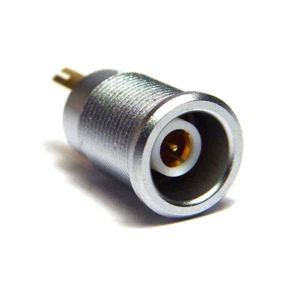

Ich habe letztens einen Rohde & Schwarz DMDC05 RDS Decoder bekommen.
Dieser hat einen Eingang der mit MPX gekennzeichnet ist und hat eine
Triax-Buchse. Mit Broadcasting Hardware hatte ich bisher noch nicht
all zu viel zu tun. Habe mich daher im Internet schlau gemacht
(machen wollen) und weiß das diese MPX (MultiPlex) Schnittstellen
dort wohl überall vorkommen.
Allerdings hört es da schon auf. Ich finde irgendwie keine
Spezifikationen
was dieses MPX überhaupt ist. Keine genauen Angaben vom Impedanzen,
sodass ich nicht 100% weiß ob die Leitung jetzt 50Ohm, 75Ohm oder was
ganz anderes hat. Ich dachte eigentlich das es Broadcast gibt wie Sand
am Meer, aber ich habe es wohl echt nicht verstanden.
Gibt es vielleicht jemanden der da etwas Ahnung hat und mich mal ganz
kurz aufklären kann was dieses MPX wirklich genau ist, und wie ich
mit dieser Schnittstelle arbeiten kann ? Ich habe versucht einen
Adapter von diesem Triax auf irgendwas anderes zu finden. Aber auch
da gibt es fast gar nichts.
Wäre nett wenn mich jemand aufklärt
Liebe Grüße
Thomas

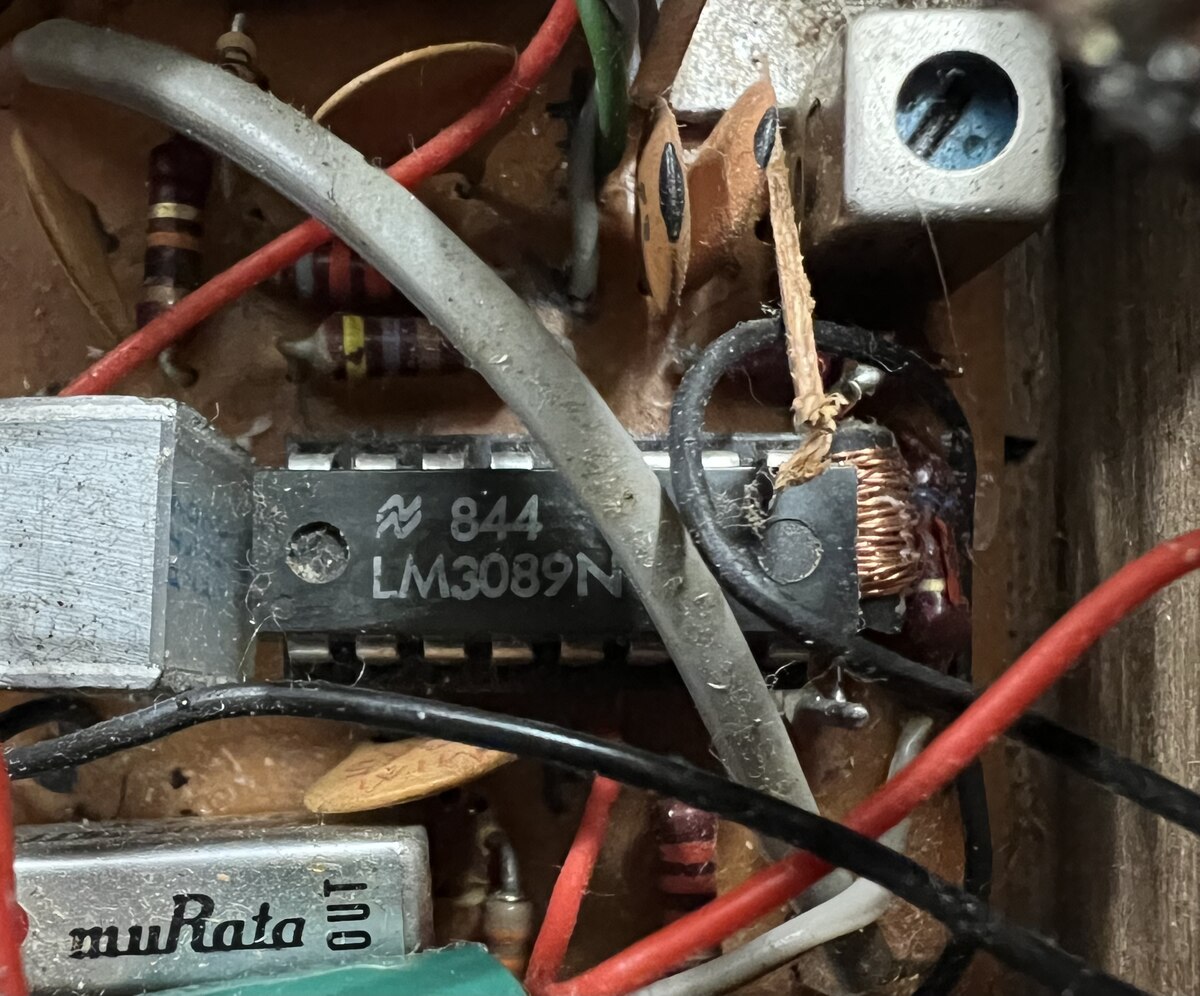

Hab mal das Holzgehäuse nach über 40 Jahren geöffnet: hab auch einen LM
von National drin.

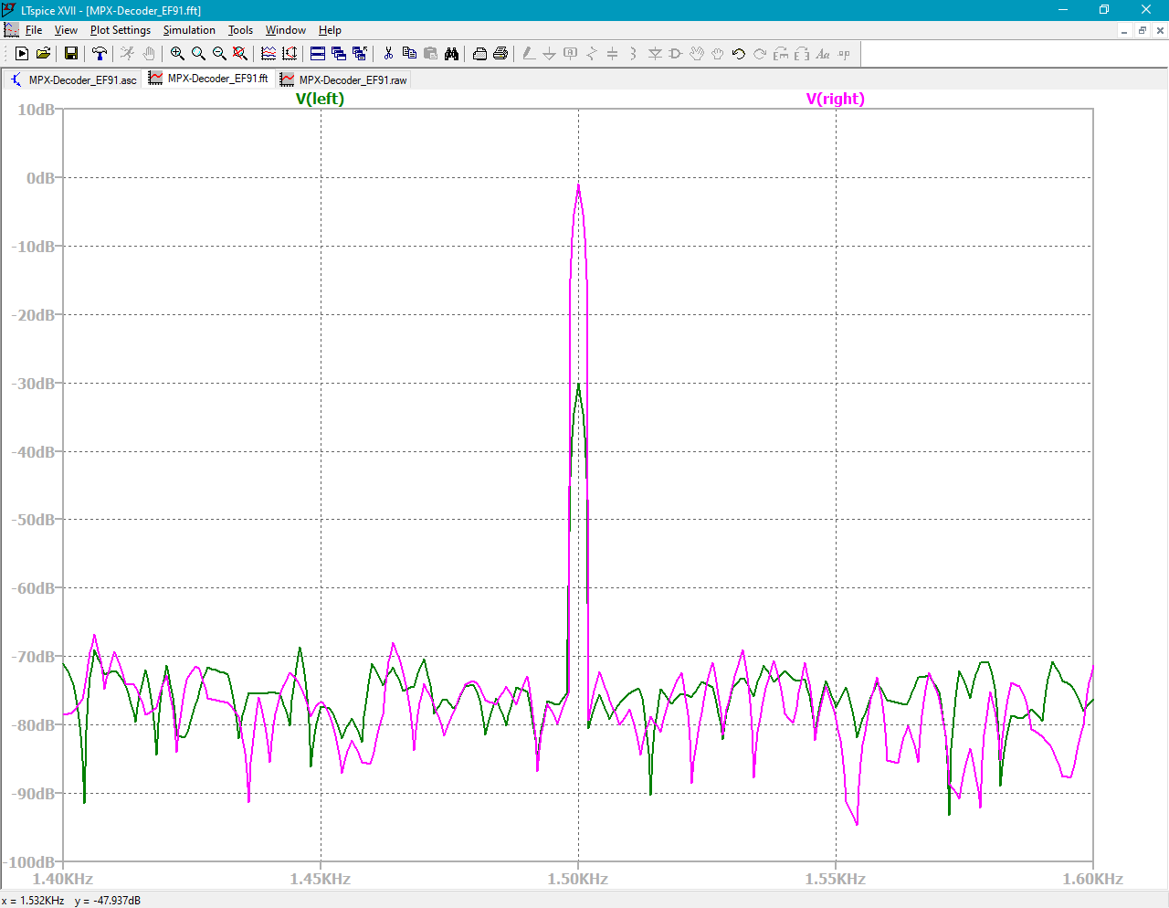

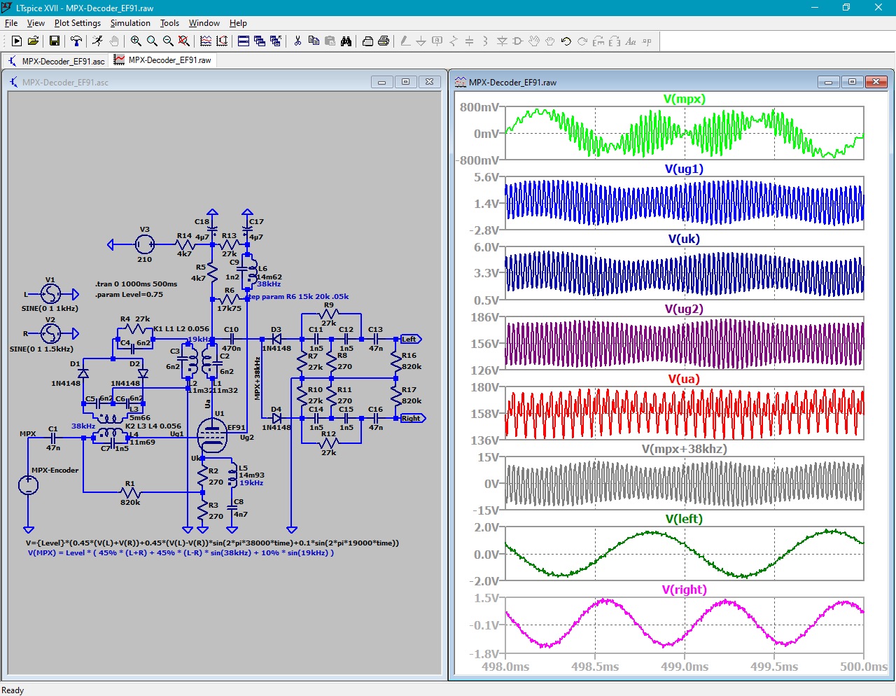

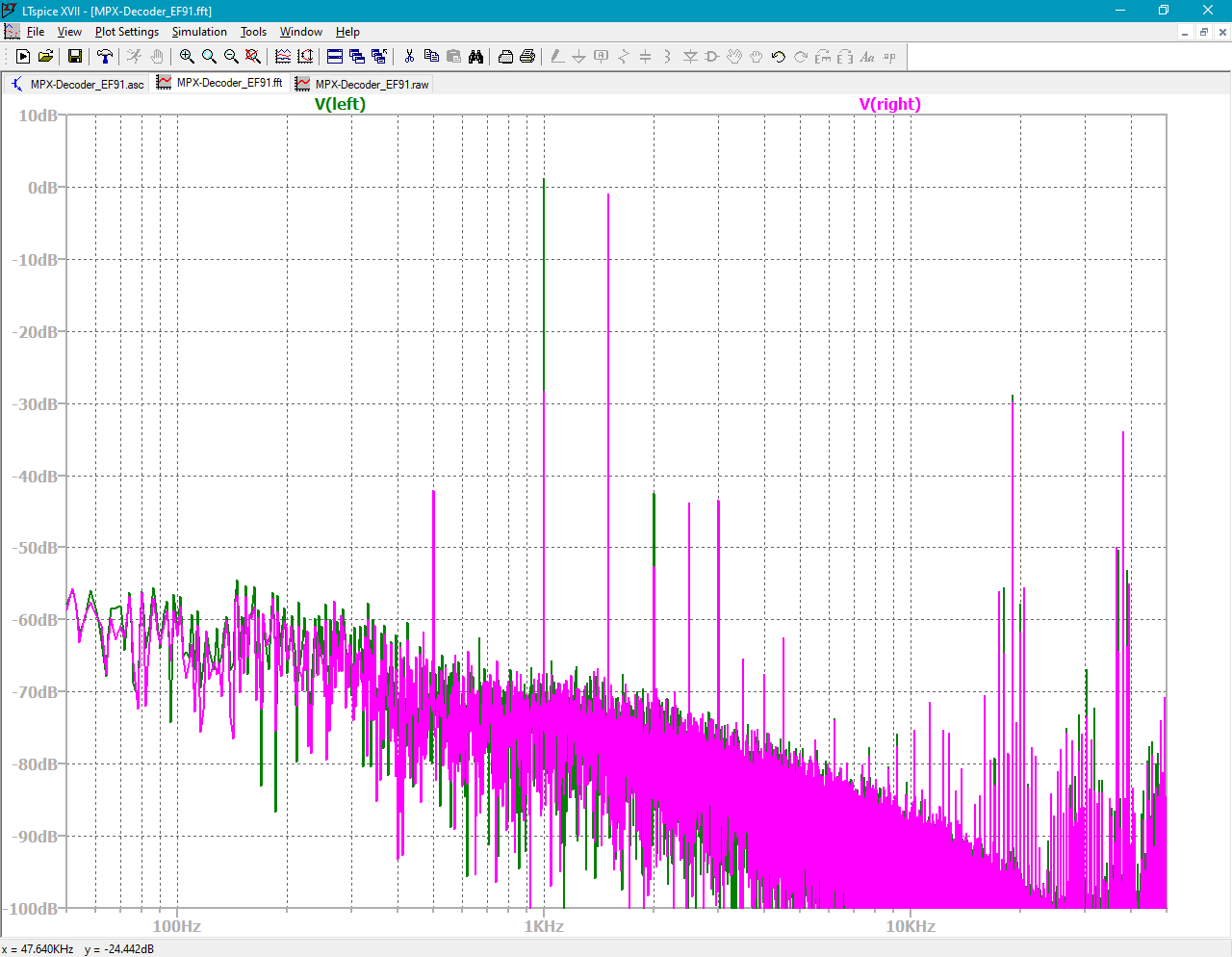

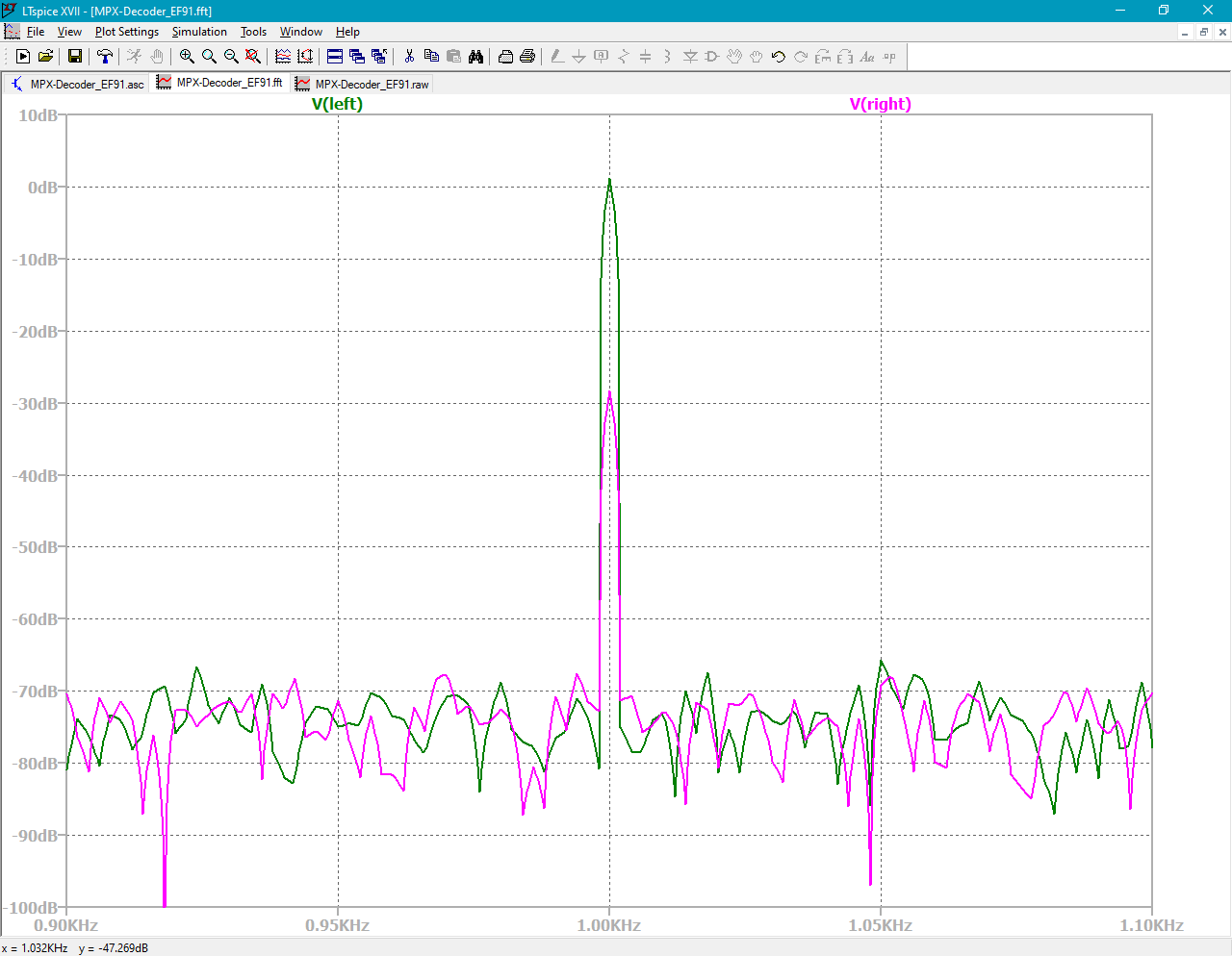

von Sandra (sdr_f169)
Wulf D. schrieb:
> Sandra schrieb:
>> Und andere basteln sich heute (naja, ist auch schon fast 10 Jahre her)
>> noch einen Stereo-Dekoder mit einer Elektronenröhre und Filtern von
>> Oppermann
> Tolle Sache: da wäre eine Spice-Simulation eine richtige Herausforderung
Ich sehe da keine wirkliche Herausforderung. Das MPX-Signal lässt sich
mit einer einfachen mathematischen Formel beschreiben und die Formel
einer "behavioral voltage source" zuweisen. Ein Simulations-Modell einer
EF91 Pentode findet man im Web auch und die Schaltung des MPX-Dekoders
ist auch schnell eingegeben. Hatte dafür heute etwas Zeit und
Screenshots der Simulations-Ergebnisse sind angefügt. Sieht alles
plausibel und soweit auch brauchbar aus. Dass der NF-Pegel nach dem
Dekoder gegenüber 1kHz schon bei 1,5kHz etwas abfällt liegt an der
fehlenden Pre-Emphasis des MPX-Signals und der vorhandenen De-Emphasis
durch die T-Glieder für die NF-Signale nach den Hüllkurven-Detektoren.
von Wulf D. (holler)
Bin absolut begeistert, da hast du wieder einmal eine Klasse Simulation
gebaut 🤩
Eine Referenz.
Schön auch die einzelnen Teilsignale. Sind also um 30dB Kanaltrennung
erreichbar, ganz ordentlich für eine Schaltung mit nur einer Röhre.
