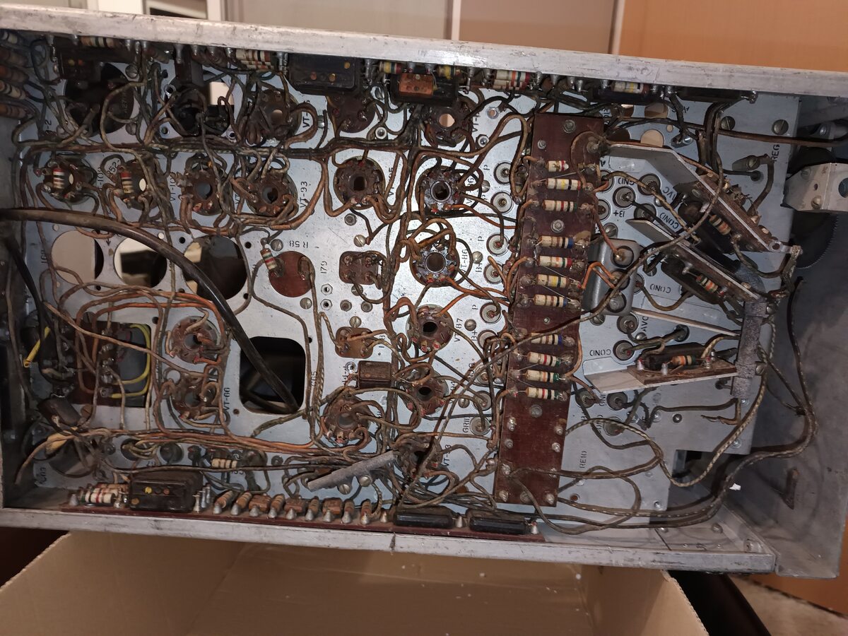

Ich habe hier vermutlich den Empfänger (BC-433) der Radiokompassanlage
(SCR-269) die in vielen verschiedenen Flugzeugen der Amerikaner im 2.WK
eingebaut war.
Schaltplan:
https://aafradio.org/docs/SCR-269_schematic.pdf
SCR 269:
https://www.pool2012.net/make_site/area%20scr269%20radio%20compass/scr269%20radio%20compass.htm

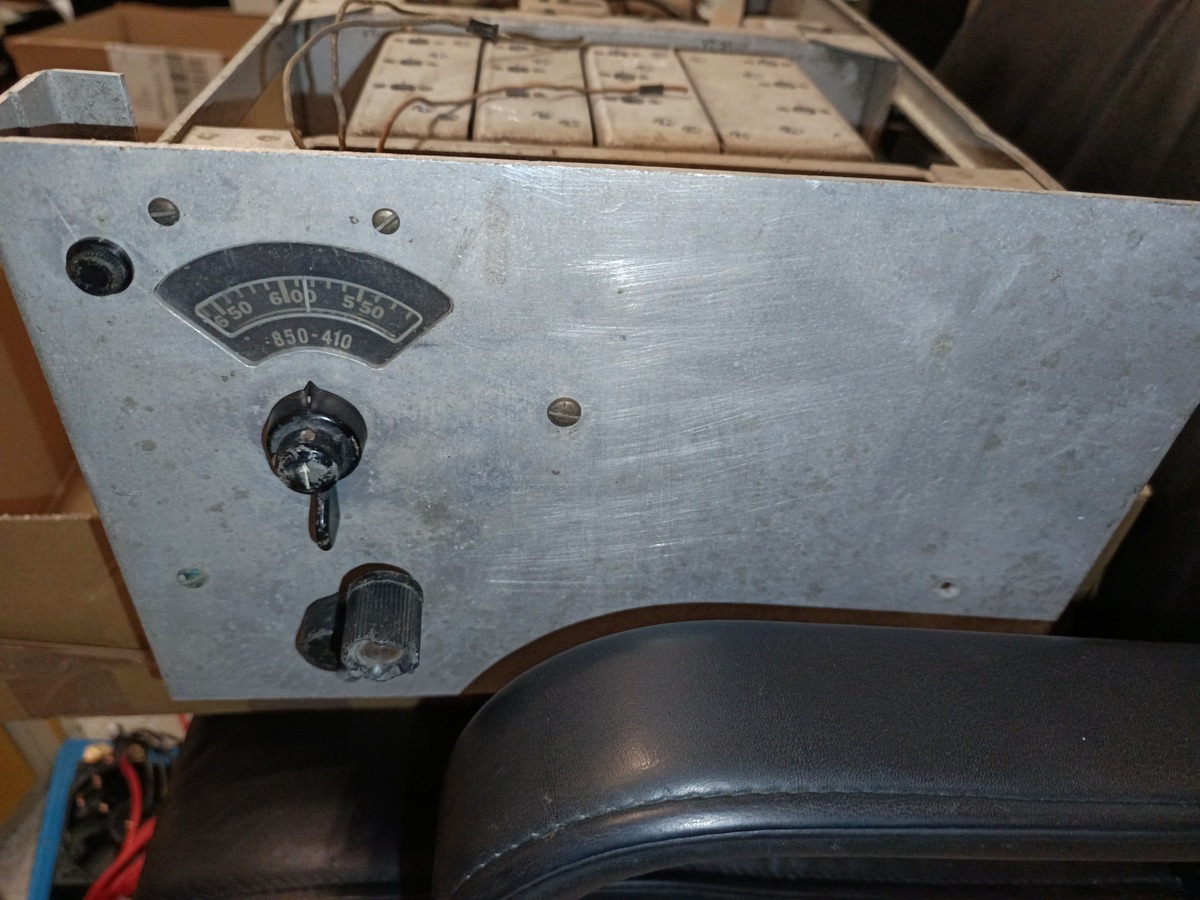

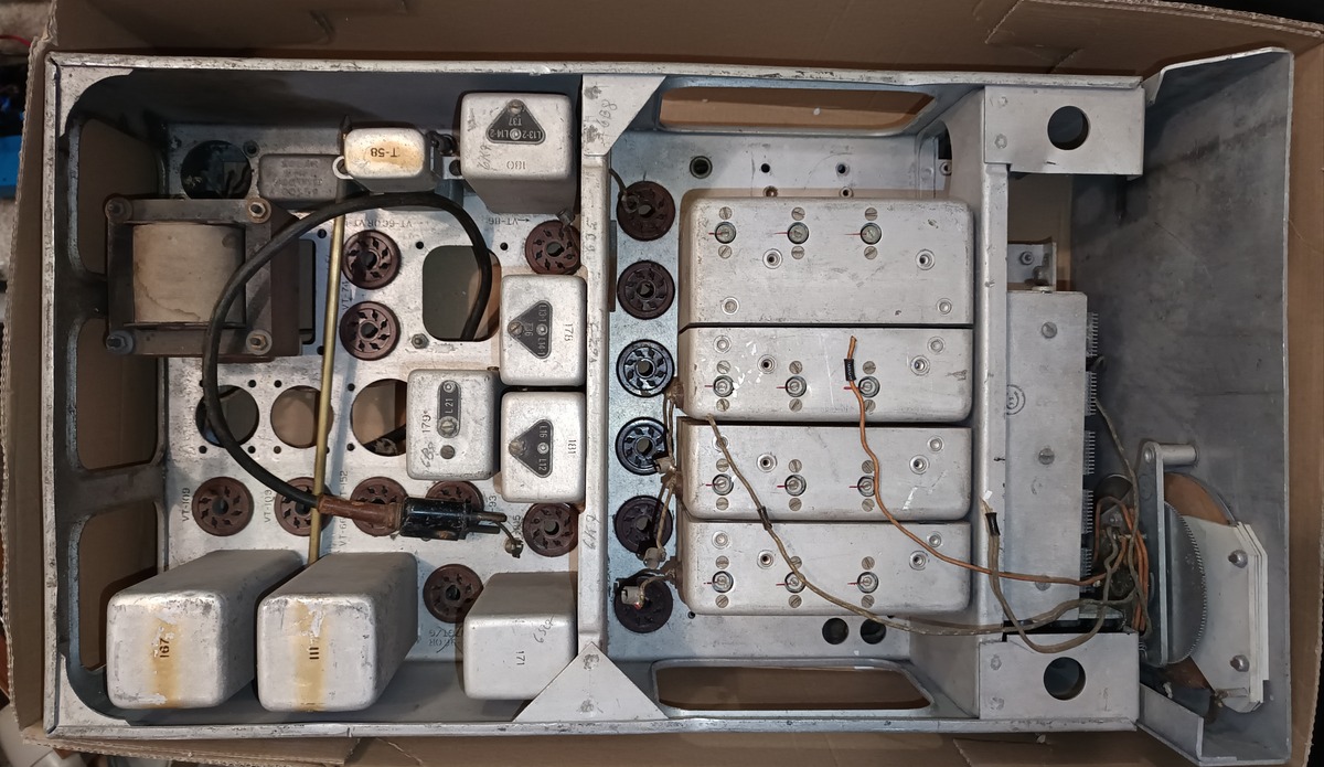

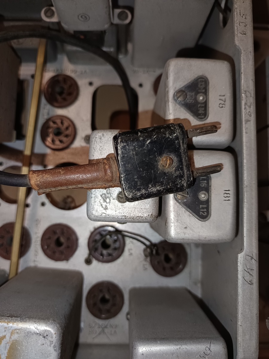

Wenn man sich das Gerät anschaut ist es vermutlich umgebaut worden um es
mit gewöhnlicher Netzspannung zu betreiben. Man sieht auf den Fotos ein
nachträglich eingebauten Trafo und Netzstecker (Wehrmacht). Es wurde
außerdem eine komplette Frontblende angefertigt, um die sonst woanders
liegenden Bereichsumschalter kompakt in einen Gerät zu haben.
Mir stellt sich nun die Frage ob das vor oder nach dem Krieg passierte.

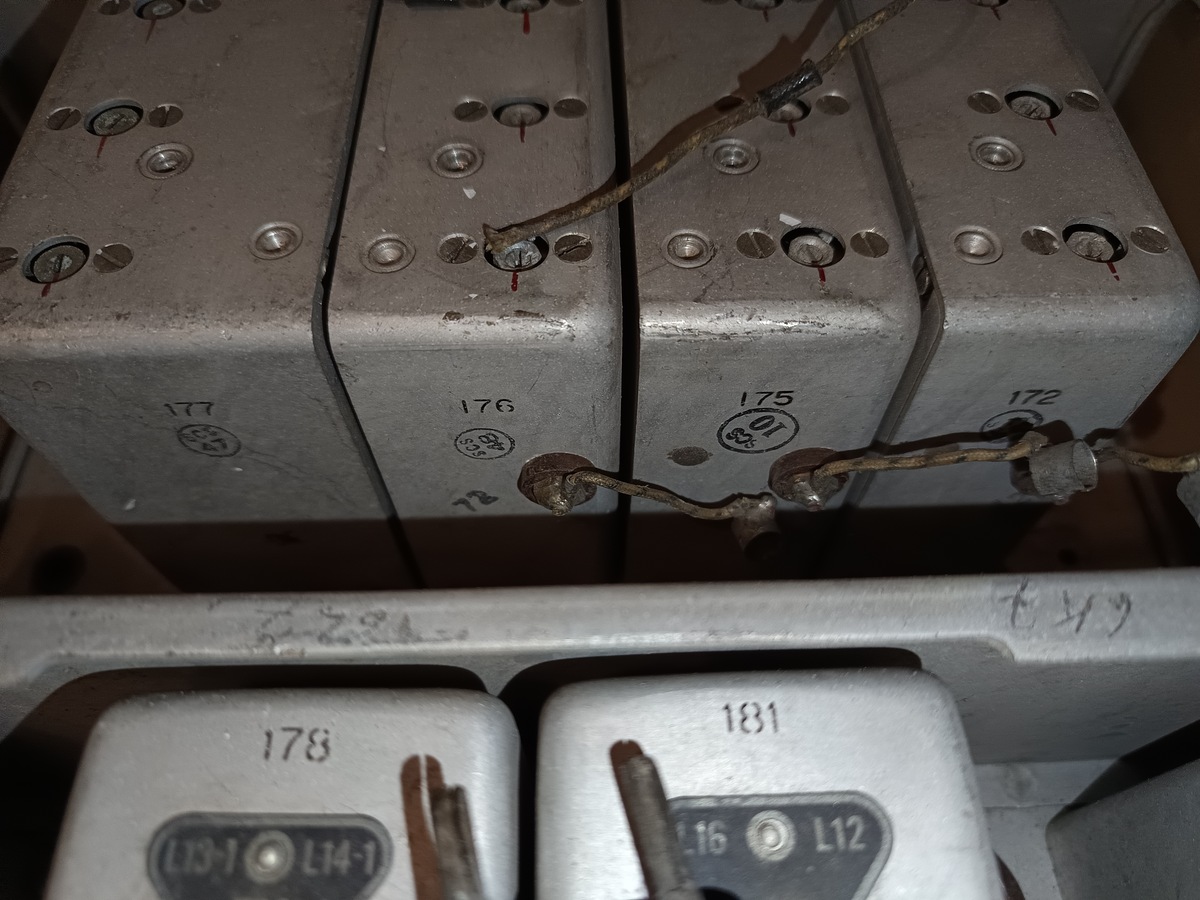

Das sieht alles ziemlich ordentlich gemacht aus. Die Zivilbezeichnungen
der Militärröhren wurden mit ein Elektroschreiber daneben beschriftet.
Gibt es jemanden der mir mehr darüber berichten kann? Wurde sowas früher
öfter gemacht? Ich konnte bisher leider nichts feststellen.

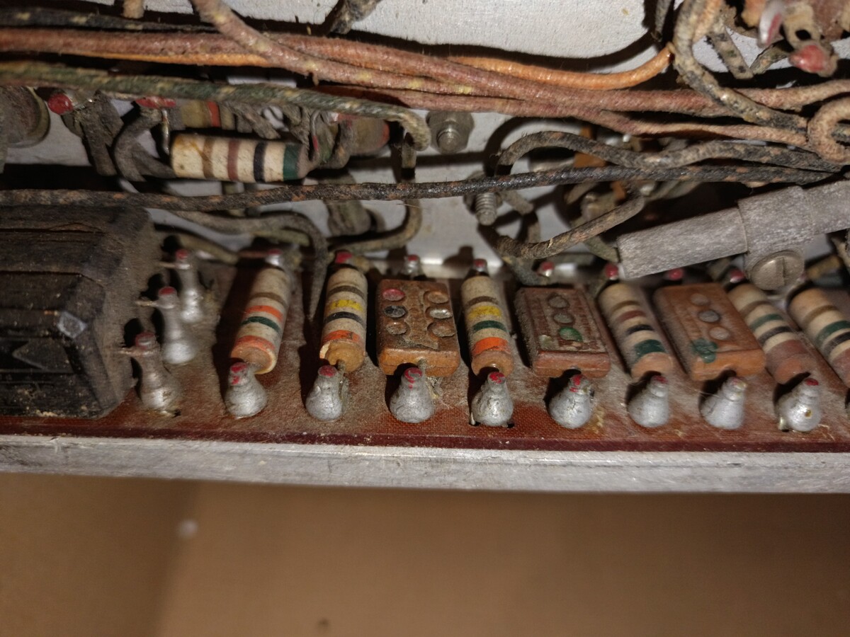

Straffe Sache!
Was macht so ein Ding heute, wenn man es einschaltet? Tut sich da
irgendwas? Piept, zappelt?
Auf jeden Fall lehrreich in Sachen erschütterungsfreie Verdrahtung.

Da tut sich nichts mehr. Es fehlt ja auch einiges. Man könnte ihn als
Langwellen bzw. Mittelwellenempfänger nutzen (200-1750khz).
Ich überlege ihn wieder dementsprechend herzurichten aber das ist schon
eine Herausforderung.

Das mit dem "Netzumbau" wäre auch zu hinterfragen, in der Fliegerei hat
man gern 400 Hz Bordnetz (wegen den kleineren Übertragern) und nach
Frequenzumrichter sieht mir das nicht aus. Kann aber sein, das die
Frequenz hier eher unwichtig ist

IMHO nur noch als Anschauungsobjekt in Sachen Chassisbauweise nutzbar,
angesichts des Fehlens jeder Röhre halte ich eine Wiederinstandsetzung
auch wegen der speziellen Funktion für zweckfrei.

Das müsste schon so passen. Ich glaube original sitzt da ein kleiner
Umformer.
Antennentechnik ist leider nichts mehr vorhanden.
Es gibt sogar eine Dienstvorschrift für damals erbeutete Geräte. Die
nennt sich D50/13 Kennblätter fremden Geräts. Darin konnte ich das Gerät
leider nicht finden.
Auf jeden Fall könnte ich mir vorstellen das man das genutzt hat um
Versuche anzustellen, wie man das Signal beeinflussen bzw. stören kann.

Leute, Euch geht da etwas sie Phantasie durch. Am wahrscheinlichsten
ist, dass das Gerät einige Jahre nach Kriegsende regulär ausgemustert,
und durch einen Funkamateure als Empfänger modifiziert wurde. Da war es
üblich, den Einankerumformer oder ein eventuelles Spezialnetzteil gegen
einen Netztrafo zu tauschen.
