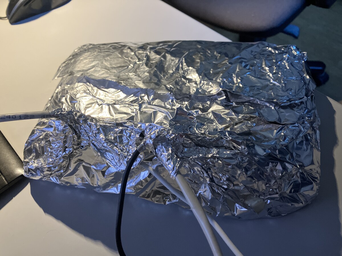

Hallo Leute, ich habe ein seltsames WLAN-Phänomen auf 2,4GHz. Mein Internet am Kabel ist super (10ms latency). Das WLAN steigt leider ständig aus (oft 150-1000ms latency) und bis zu 50 Aussetzer/Tag. Die BNETZA war bereits da und hatte am Anfang einen starken Verdacht und auch etwas Verdächtiges am Analyzer gesehen. Der Verdacht ließ sich aber wohl nicht konkret erhärten. Zuerst hatten sie breite ca. 0,5s lange Pulse gemessen, die aber wohl im Rahmen von WLAN erlaubt wären. Zudem sei das Signal zu kurz um es zu orten. Einzige Empfehlung war jetzt selbst aufzurüsten um das WLAN zu stabilisieren. Ein Wechsel auf 5GHz klappt leider aufgrund einiger Geräte systembedingt nicht zufriedenstellend. Dann stellte sich während des Termins heraus: Ein Nachbar betreibt ein NVR-Videosystem. Dieses scheint eventuell mein WLAN unregelmäßig zu stören, was zu WLAN Abbrüchen führt. Aber solange es nicht zu stark ist gäbe es keine Handhabe. Was bereits getestet wurde: Bei ausgeschaltetem eigenen Router empfange ich das NVR-Netz des Nachbarn mit voller Leistung (drei Balken am Iphone). Direkt am eigenen Router messe ich mit der Umgebungssuche des Telekomrouters -65dB des NVRs. Dieses NVR-Signal dominiert die Umgebung sobald es auftaucht. Zwischen NVR-Sendeantenne der Kamera des Nachbarn und meinem Router liegen knapp 80m und zwei dichte Mauern (keine direkte Sichtverbindung). Wenn ich meinen Router mit einer Lage Alufolie komplett einhülle (fugendicht umschlossen) messe ich den NVR immer noch mit -74dB. Was kann das bedeuten? Also fange ich mir dann leitungsgebundene Störungen über die Kabel ein die zum Router führen? Wer kann hier noch helfen? Die Telekom? Vielleicht ließt hier ja jemand vom Fach mit. Viele Grüße und vielen Dank schon einmal Alex
Alexander H. schrieb: > Zwischen NVR-Sendeantenne der Kamera des Nachbarn und meinem Router > liegen knapp 80m und zwei dichte Mauern (keine direkte Sichtverbindung). Alexander H. schrieb: > Direkt am eigenen Router messe ich mit der Umgebungssuche des > Telekomrouters -65dB des NVRs. Das kann schon passen. Wenn seine Aussenkamera mit den maximal erlaubten 100mW EIRP sendet, kommen an Deiner Hauswand noch bis zu -58dBm an. Alexander H. schrieb: > Wer kann hier noch helfen? Die Telekom? Ein Kanalwechsel. Auf Überlappungen achten (1/6/11 oder 1/5/9/13).
Habe alle Kanalvarianten durch. Nichts hilft. Kann hier jemand (der vielleicht beruflich damit zu tun hat) erklären, warum der Router selbst mit Alukäfig das NVR Signal einfängt?

Es war vorher alles gut. Wenn der NVR aus ist läuft das WLAN. Auf dem Analyzer der BENETZA waren alle 10-30s starke Pulse zu sehen (massiv stärker als das eigene WLAN). Diese NVRs senden wohl auch große Datenpakete die zu diesen Störungen führen können. Hier hätte ich seitens der Behörde Klarheit erwartet, besonders nach dem Test mit der Alufolie, da sie hierzu keine Erklärung hatten. Falls jemand grenzwertig sendet, müssten sie auf jede Messung 10dB Toleranz rechnen (hatte nach Sendeleistung gefragt), daher könnten sie oft nichts unternehmen. Diese Toleranz klingt aber total unsinnig (Faktor 10 möglich?!). Bin mal auf den Bericht gespannt.

Die Alufolie als Faradayscher Käfig sollte eigentlich so viel Dämpfung haben, dass da nichts mehr ankommt. Kann ja jeder mal testen. Sämtliche WLAN Netze der Nachbarschaft sind dann nicht mehr zu sehen, der NVR taucht nach wie vor auf, das spricht eher für viel Leistung. Übrigens stimmt die Aussage mit den 10dB Toleranz nicht, die Leistung ist streng auf 100mW beschränkt. Vielleicht ist der Router ja defekt. Daher lass ich das mal von der Telekom checken (und ob irgendeine Zuleitung das Signal des NVR einstreut).

Alexander H. schrieb: > Sämtliche WLAN Netze der Nachbarschaft sind dann nicht mehr zu sehen, > der NVR taucht nach wie vor auf, das spricht eher für viel Leistung. Nochmal: Ohne Folie misst Du -65dBm. Wenn er in 80m Entfernung mit den erlaubten 100mW EIRP sendet, kommen an Deiner Hauswand bis zu -58dBm (FSPL, also kein Abzug für Bäume, Niederschlag o.dgl.) an. Bleiben noch 7dB für die Hauswand oder das Fenster, das kann hinkommen. Was Du mit Folie misst, hat keinerlei Aussagekraft. Die Vorschriften beziehen sich auf EIRP, nicht darauf, was unter Alexanders Router-Aluhut ankommt. Alexander H. schrieb: > Übrigens stimmt die Aussage mit den 10dB Toleranz nicht, die Leistung > ist streng auf 100mW beschränkt. Sie haben von der Toleranz beim Messen gesprochen. Bei Geschwindigkeitsmessungen werden auch immer ein paar km/h Toleranz abgezogen. Das bedeutet nicht, dass Du schneller fahren darfst, aber wenn Du es tust, bleibt es in diesem Bereich ohne Konsequenzen. Alexander H. schrieb: > Vielleicht ist der Router ja defekt. Das ist zwar nicht völlig ausgeschlossen, aber ich denke, das Problem ist eher Dein mangelndes Wissen über ISM-Bänder und CSMA/CA. Alexander H. schrieb: > Signal des NVR Ich glaube, mit Dir ist jegliche Diskussion zwecklos. Du liest nur das, was Du lesen willst, und ignorierst sowohl Erklärungen als auch Nachfragen. Ob die Kameralösung auf mehreren WLAN-Kanälen sendet, hast Du z.B. bis jetzt nicht beantwortet. Edit: Der Screenshot im Telekom-Forum, den Du uns vorenthalten hast, zeigt, dass der NVR des Nachbarn nur auf Kanal 1 sitzt, Dein eigenes Netz auf Kanal 6. Das spricht dafür, dass Dein Problem nicht damit zusammenhängt.

Mal etwas in Richtung OT: Mit Deiner Alufolie hast Du bei UHF keinen effektiven Faraday'schen Käfig. Schau Dir einen UHF-Tuner an. Dickes Blech zwischen den Streifenleitern und trotzdem geht HF durch. Stichwort "Eindringtiefe". Und irgendwo ein Schlitz: Fresneleffekt. Kommt immer noch UHF durch. Mach mal einen simplen Test: Steck Dein Mobiltelefon in eine Blech-Keksdose. Verschließe die gut, so dass Du meinst, die Dose wirkt wie ein Faraday'scher Käfig. Und dann ruf mal Deine eigene Mobiltelefonnummer an. Kannst gerne das Ergebnis hier mitteilen. Bin schon gespannt drauf. UHF abschirmen, da brauchst Du solide Druckgussgehäuse so ab 5 mm Wandstärke. /OT ciao gustav
Hab es mit IPhone SE getestet. Eine Lage Haushaltsalufolie blockiert einen Anruf (WLAN+Mobilfunk) sicher. Ab einem 3cm² Loch kommt dann der Anruf wieder durch. Der Verdacht auf zu hohe Leistungen des Nachbarn bleibt damit aktuell. Wie gesagt, alle anderen Netze verschwinden beim Test. Die BNETZA hat auch gestaunt.

Alexander H. schrieb: > Mein lückenloser Abschirmungstest des Routers mittels eines Faradayschen > Käfigs > (dichtumwickelte Alufolie) hat bewiesen, dass das Störsignal des > fremden NVR eben nicht bzw. nicht nur über die Luft kommt. Hast Du diese Kiste schon mal getauscht? Sie könnte auch krank sein?
