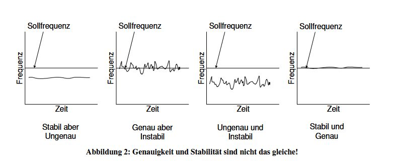

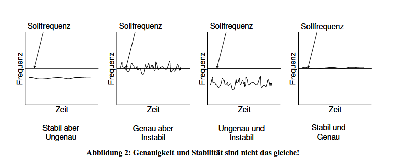

von Al (almond)
Johannes F. schrieb:
> Vermutlich kann man den recht teuren LT1009 somit auch ohne
> Einbußen durch eine günstigere Referenz wie LM336 ersetzen.
Die DC-Quelle der Abstimmspannung soll möglichst rauscharm sein, sonst
moduliert sich das Rauschen auf der Abstimmspannung als Phasenrauschen
auf den Oszillator. Phasenrauschen / Jitter bestimmt die
Kurzzeitstabilität. Der LM336 muss daher nicht unbedingt die erste Wahl
sein.
Zum Verständnis der Unterscheidung von Genauigkeit und Stabilität eines
Oszillators gibt es die hervorragende Abhandlung von Ulrich Bangert:
"Über die Stabilität von Oszillatoren und Frequenznormalen"
http://www.ulrich-bangert.de/AMSAT-Journal.pdf
