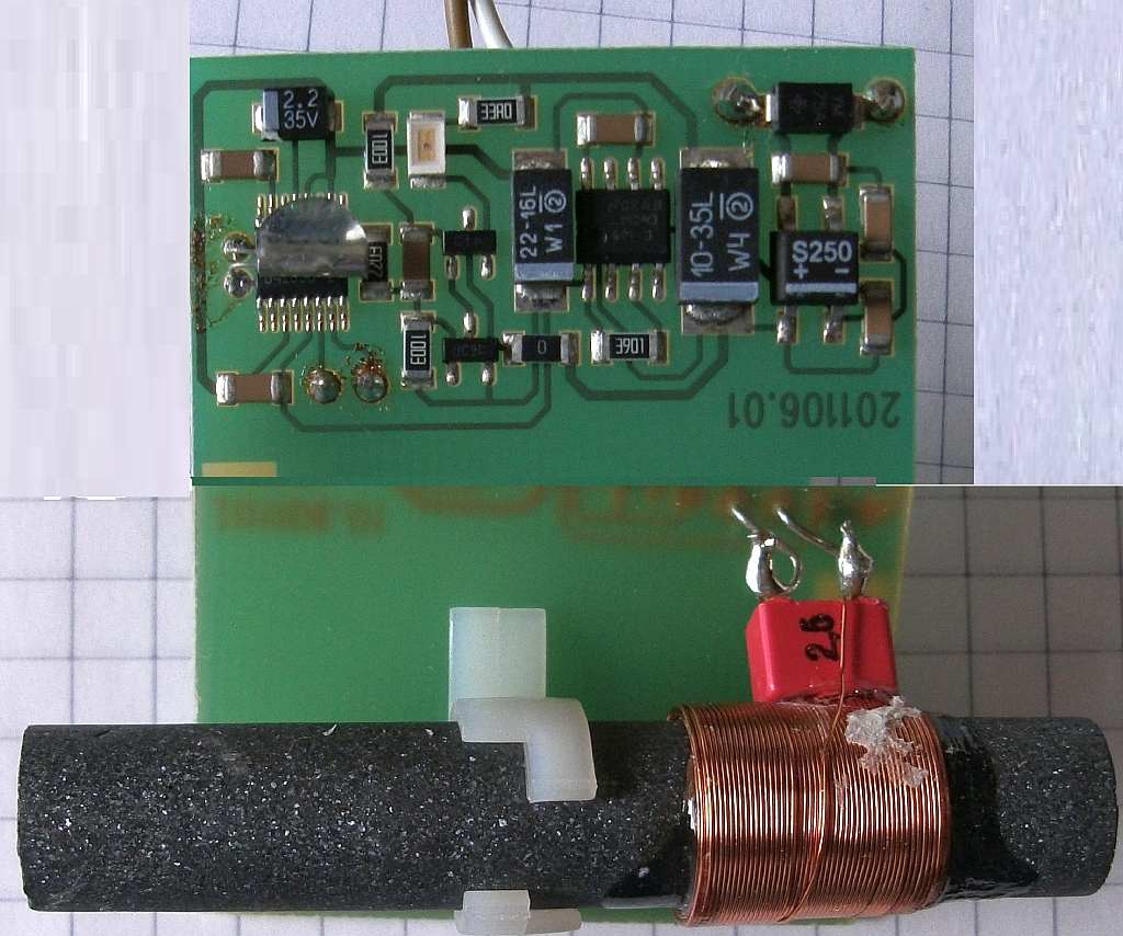

Einige oft auftretende Verständnisschwierigkeiten beim Ankoppeln an die
µC-Schaltung sind:
µC verlangt steigende Flanke, Empfänger liefert aber fallende.
Lösung: Das Conrad-Modul mit den beiden jeweils um 180° gedrehten
Ausgangspegeln verwenden und ausprobieren.
Und die fehlenden Pullups für einwandfreie µC-ansteuerungsteugliche
Pegel sind oft die Ursache. Mit welcher Spannung wird Empfangsmodul
betrieben, auch hier immer mal wieder in den Arduionofangemeinden
auftauchende Spannungsfrage "Soll ich 3,3V oder 5V nehmen."
Wenn an RAW 5V, dann liefert der Spannungsregler die 3.3V am 3,3V Pin.
Muss man nur drauf kommen.
Welche Spannung braucht das Pollin Modul?
Und die meisten Akustikempfänger sind für die Direktankopplung an den µC
nicht gedacht. Der Aufwand für den Umbau auf µC-Tauglichkeit lohnt
nicht.
Siehe auch früheres Video. Der Akustikempfänger muss mindestens 2 Meter
weit vom Monitor stehen, sonst liefert er nur Knattergeräusche und keine
sauberen Sekundenmarken. Wohingegen der eine für die Funkuhranwendung
empfohlene Empfänger bereits in 50 cm Abstand zum Monitor noch ein
sauberes Decodiersignal liefert.

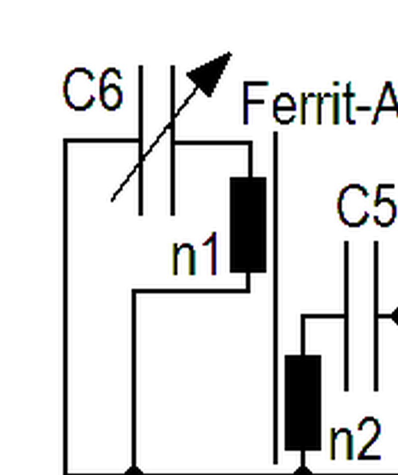

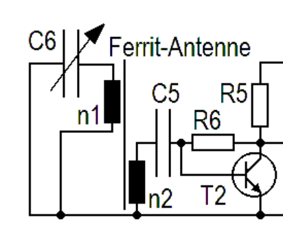

von Thomas S. (solt)
Hier ist der Schaltplan des HF-Teils meines durchstimmbaren Empfängers
für den Frequenzbereich von 50 kHz bis 100 kHz. Der Schaltplan wurde mit
Paint auf die Schnelle erstellt, da ich keine besseren Tools habe.
An allen Stellen, an denen sich Leitungsverbindungen auf dem Schaltplan
kreuzen haben diese Kontakt zueinander.
Der Ferritstab sollte etwa 15 Zentimeter lang sein. Eine einlagige
Windung ermöglicht einen größeren empfangbaren Freuenzbereich.
von Karl B. (gustav)
Könnte bestenfalls als ein schlechter verspäteter Aprilscherz aufgefasst
werden, wenn Du Deinen Empfänger ernsthaft für geeigneter hältst, als
den "Conrad"-Empfänger im angehängten Schaltplan.
ciao
gustav
von Rainer W. (rawi)
Hat dein Paint keinen Pinsel, mit dem man einen Klecks auf die
Verbindungen setzen kann?
Karl B. schrieb:
> ... als den "Conrad"-Empfänger im angehängten Schaltplan.
Was mag sich wohl hinter U1 für ein Chip verbergen.
Da ist der Paint-Schaltplan deutlich besser lesbar :-(
Ich habe nicht behauptet, dass mein Empfänger besser ist. Ich habe ihn
auch seinerzeit nicht für die Ansteuerung von Uhren gebaut, sondern um
herauszufinden, was man in den Frequenzbereich von 50 kHz bis 100 kHz
empfangen kann. Aber trotzdem stellt sich die Frage, ob er prinzipiell
geeignet wäre.
Wie gut wäre eigentlich der CONRAD-Empfänger, wenn die Antennenspule
eine höhere Induktivität hätte und mit einem Drehkondensator abstimmbar
wäre?
Besagter Empfänger ist nicht für die Ansteuerung von Funkuhrwerken
gedacht, sondern nur für die Erkundung des oben genannten
Frequenzbereichs.

von StefanK (stefanka)
Thomas S. schrieb:
> Möglichkeit des Defektes eines Eingangstransisors beim DCF77-Modul durch
> statische Aufladung.
Das wäre möglich. Weitere Möglichkeiten für Fehler des Funkmoduls wären:
- kalte/schlechte Lötstellen auf dem Empfänger Board
- Leiterbahnunterbrechung/Haarriss
- Wicklungsunterbrechung der Empfangsspule
- nicht identifizier-/behebbarer elektronischer Fehler o. Defekt
Lass Dir das Empfangsmodul gegen ein funktionierendes umtauschen.
Eine schöne Schaltung! Bei den Blitzdetektorenbauern gibt's auch
interessante LW/MW Empfängerschaltungen, die mit 1,5V betrieben werden.
Vergleicht man den Schaltplan meines DCF77-Empfängers auf
https://www.mikrocontroller.net/attachment/695326/Schaltplan1.png mit
den Funkuhrmodulen kommerzieller Anbieter, so fallen folgende
Unterschiede auf:
- die Spule meines Empfängers hat eine höhere Induktivität, da sie mit
einer Kapazität von unter 500 pF eine Resonanz mit 77,5 kHz bilden muss
- man kann die Empfangsfrequenz optimal einstellen
- der Empfänger wird über eine zweite Spule mit weniger Windungen
angekoppelt, um den Schwingkreis nicht zu sehr zu bedämpfen
Warum werden diese Voreile nicht bei kommerziellen Funkuhrmodulen
genutzt?
Warum soll ein abstimmbarer Eingangskreis keine Vorteile bringen? Spulen
auf Ferriten haben immer gewisse Toleranzen.
Interessant wäre es, wenn man bei einem kommerziellen
DCF77-Empfangsmodul den mitgelieferten Ferritstab - inklusive
Paralellkapazität - durch meinen Ferritstab inklusive Drehkondensator
ersetzen würde.

> Ich weiß, dass dies bei ELV-Funkuhr DCF 90 (
> https://media.elv.com/file/1990_04_04_dcf90.pdf ) der Fall ist. Diese
> Uhr hat sehr gute Empfangseigenschaften.
Das wird wohl eher am Empfänger-IC liegen, was speziell für diesen Zweck
entwickelt wurde. Es ist ewige Jahre her, dass ich solche als
Entwicklungsmuster-Bausatz auf dem Tisch hatte. Blieb aber dabei, für
die Serie wurden dann fertige Empfängermodule von Meinberg zugekauft.
Ein anderer Thread zeigt eine Antenne von Junghans, die Deiner ELV
verdammt ähnelt:
https://www.mikrocontroller.net/attachment/624357/JunghansDCF77Wecker.jpg

Aber ein Vorteil hat eine Lösung mit Kondensator an der Ferritspule. Ich
kann bei Bedarf die Empfangsspule bei Bedarf leicht durch eine höherer
Güte, wie der die ich bei meiner Schaltung auf
ersetzen.
Habe jetzt nicht alles gelesen, aber welche Vorteile versprichst Du Dir
von einem Serienresonanzkreis (C6/N1)?
ciao
gustav
Wie kommst du auf das schmale Brett, das wäre ein Serienresonanzkreis?
Es ist ein normaler Parallelschwingkreis mit einer Koppelwicklung n2.
Thorsten
Ja, Du hast recht. Habe mich von der unüblichen Zeichnung täuschen
lassen.
Zum Vergleich nochmal "mein" Preamp.
Noch ein Bild von einem teuren Empfängermodul.
Die Ferrirantenne ist gerade einmal ca. 6 cm lang.
Der Wima Kondensator mit 100V Spannungsfestigkeit hat 2,2 nF Kapazität.
Die Windungszahl dürfte überschlägig ca. 240 betragen. (Keine HF-Litze,
wie bei "meiner" MSF60-Empfangsantenne.)
Insofern nichts Besonderes.
Das Ferritstabmaterial scheint aber insofern exotisch zu sein, da schon
ein Teil abgebröckelt ist am Ende. Ist wohl nicht besonders
"beschleunigungsfähig", sprich, ist wohl mal heruntergefallen und an den
Ecken am Gehäuse aufgeschlagen. Man sieht auch die "Körnung". Evtl.
Mangan-Zink-Ferrit?
Mehr Aufwand wurde beim Aktivverstärker betrieben. Die
Bauteilebezeichnungen sind praktisch nicht erkennbar. Auf der einen
Seite ist das Quarz aufgeklebt, womit IC-Teilebezeichnung überdeckt
wird. Beim anderen IC erkenne ich auch unter der Lupe kaum etwas
Lesbares.
Könnte sogar sein, dass die beiden ICs nichts Besonderes sind, eventuell
sogar dieselben wie beim oben erwähnten "Conrad"-Empfänger.
Wie gesagt, ein größerer Aufwand mit Spulen und Kondensatoren im Sinne
von selektiven Einkreis-Empfängern oder Superhet wurde hier nicht
betrieben.
Damit steht die Befürchtung im Raum, dass eine Anfrage des TE wohl ins
Leere laufen wird, wenn er denn einmal einen Hersteller bezüglich seines
Projektes kontaktiert haben würde.
