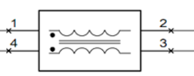

Servus!
Ich hatte neulich eine Eingangsschaltung gesehen, bei der waren bei
einer stromkompensierten Drossel jeweiles die negativen Pole des
Eingangs und Ausgangs auf den gleichen GND gelegt. Somit ist die untere
Spule komplett kurzgeschlossen.
Das macht doch gar keinen Sinn, oder habe ich hier ein
Verständnisproblem?

von Giorgio (tr0815)
Ich meinte, wenn man hier im  angehängten Bild z.B. Pin 4 und 3 auf
einen gemeinsamen GND legt.
von Michael B. (laberkopp)
> auf einen gemeinsamen GND legt.
Eigentlich ist das üblich, dass durch die Drossel das an Pin 3
eingangsseitig angeschlossene mit dem an Pin 4 ausgangsseitig
angeschlossene elektrisch verbunden wird und ein gleiches Potential
(z.B. mit GND bezeichnet) bekommt.
Halt nur fur Gleichstrom, nicht für Hf und damit Störungen.
Es darf nur das mit Pin 3 verbundene nicht über eine andere kurze
Verbindung als die Drossel mit dem an Pin 4 angeschlossenen verbunden
sein .

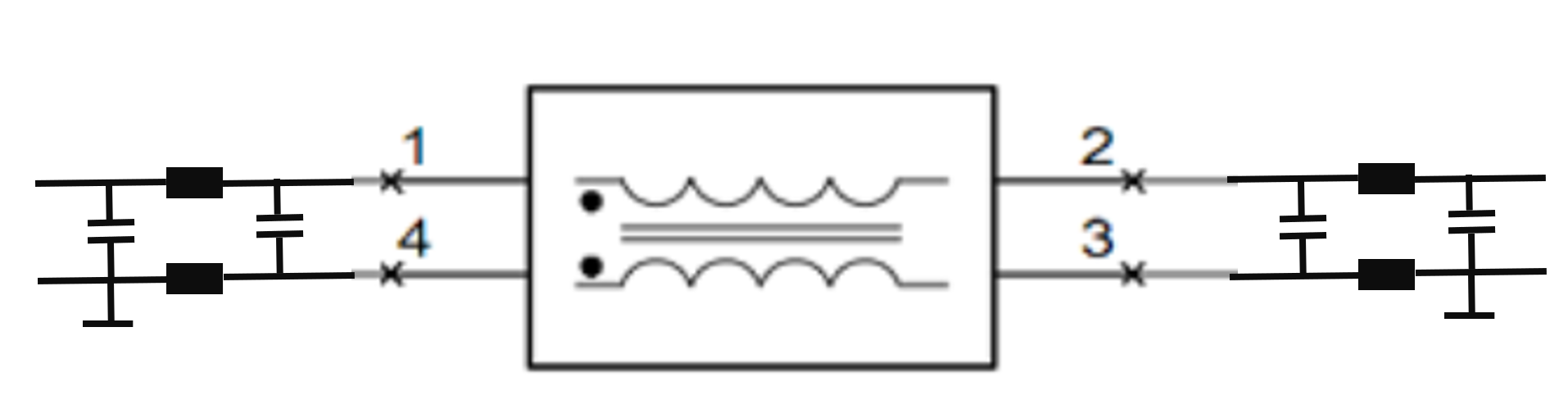

@laberkopp Genau, so denke ich mir das auch.
Wie ist es nun mit zusätzlichem Filter vorne und hinten?
Wohl "besser" aber nicht optimal. Abtrennung von GND am Eingang (Seite
von Pin1+4) wäre dann ein Vorschlag.
von Falk B. (falk)
Das ist die 2. Spule kurzgeschlossen und die Gleichtaktdrossel ist keine
mehr. Es bleibt nur die Streuinduktivität für die 1. Spule übrig, tpisch
im Bereich 1-10% der Gleichtaktinduktivität.
von Falk B. (falk)
Ja
von Bruno V. (bruno_v)
Das sind 2 verschiedene Dinge:
1) die Stromkompensierte Drossel: Da muss die Drossel zwischen links und
rechts trennen. Wenn es links ein GND gibt und rechts, dann sind das
zwei verschiedene. Die dürfen im Layout nicht verbunden sein.
2) Eine Filterschaltung für z.B. Versorgung. Bei einer (differentiellen)
Signalleitung sieht der Filter anders aus oder entfällt. Da ist die
Drossel zwar Bestandteil und 1 gilt, aber das ist ein eigenes Thema
von Al (almond)
Das ist dann das Gleiche wie ein Trafo mit kurzgeschlossener
Sekundärwicklung.
von Pandur S. (jetztnicht)
Bei einer Stromkompensierten Drossel zu Versorgung eines Subsystems
zeichnet man auf beiden Seiten das GND Symbol weil ..
- es soll auf beiden Seiten, dasselbe Potential sein.
- es wird auch dasselbe potential sein
- es sol uebersichtlich dargestellt werden.
Es darf keine andere Verbindung existieren. Dh man umgibt so ein system
beim Layout mit einem GND-Keepout zum Fuellen des GND Potentials als
flaeche.
