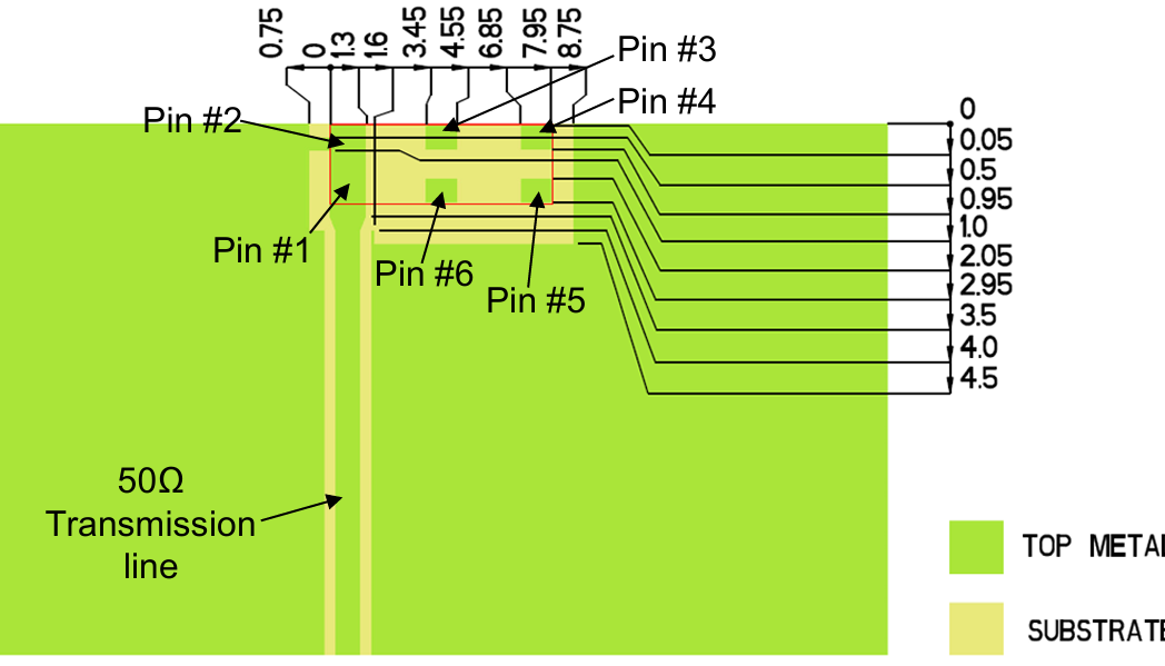

Ich beschäftige mich gerade mit WLAN/Bluetooth auf einer Rechnerkarte.
Nun möchte ich die Chip-Antenne M830520 von KYOCERA AVX verwenden. Im
PDF (im Anhang) geben die ein Layout Empfehlung an. Dort sieht es so
aus, als ob Pin 1 (Feed) und Pin 2 (GND) kurzgeschlossen sind.
Macht man das so?
Die Anordnung der Pinbezeichungen kommen mir auch komisch vor.
Was ist euere Meinung?
LG, Knut

Da sind doch ein paar Millimeter Leitung dazwischen. Rechne doch mal
aus, wieviel Lambdas das entspricht! Ist halt Hochfrequenz und kein
Gleichstrom.
P.S.: wenn du damit Probleme hast, lese dich mal in Leitungstheorie ein.
Nicht, dass du dein nichtfunktionierendes Layout auf die
(funktionierende) Antenne schiebst!
von Kalli L. (knl)
Bei wird das so angezeigt.
Zwischen Pin 1 und 2 sieht es aus, als ob das Kupfer durchgängig ist...
Aber da sind doch 2mm Leitung dazwischen! Leitungstheorie bei
Hochfrequenz lernen!!!
Auch von deiner Signalquelle geht eine Leitung zur Antenne. Auch da sind
die Abmessungen wichtig und vom Substrat abhängig. Wenn du schon so
fragst, nimm lieber eine fertige grössere Antenne, mit dem Teil wirst du
nur Probleme haben.

OK, danke ich denke ich habs jetzt. Irritiert wurde ich zusätzlich durch
die Bemaßung der GND-Anbindung von Pin 2.

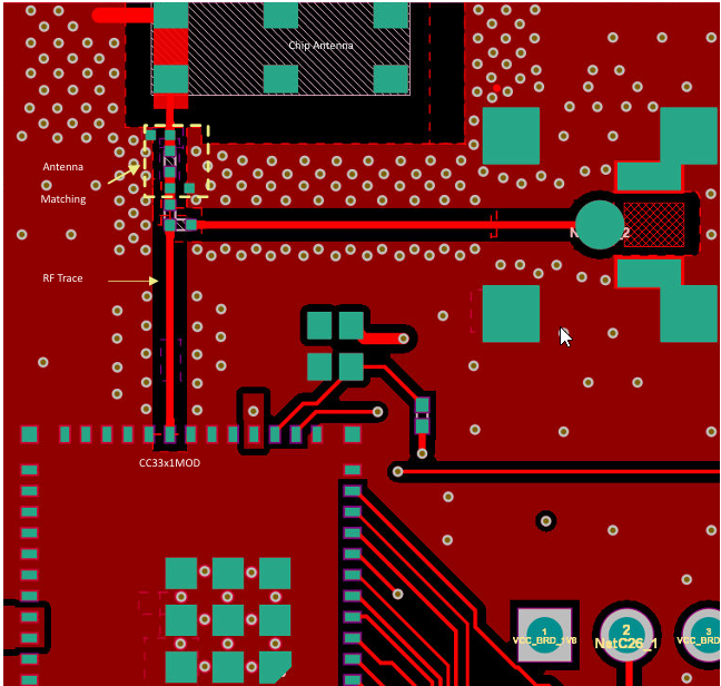

Ich werde mich an die Layout Empfehlung von TI halten (siehe Bild oder
"Kapitel 9.3.2 CC335xMOD RF Layout Recommendations" im PDF)
Nächste Frage: Wenn man rechte Winkel vermeiden soll, warum realisiert
TI die Auswahl der Antennen mit einem rechten Winkel?

Wo siehst du da einen rechten Winkel? Und wer sagt, dass man die
vermeiden soll? Du siehst schon, dass da Pads für das Anpassnetzwerk
sind? Wenn du nicht weisst, was das ist, dann lass es bitte. Du wirst
scheitern.
p.s.: der rechte Winkel ist dazu da, zwei verschiedene Lötbrücken zu
setzen, um entweder die interne Antenne zu benutzen oder den externen
HF-Steckverbinder!
von Achim M. (minifloat)
> HF-Steckverbinder!
Mit schief aufgelöteter Brücke kann man sogar die interne Antenne über
den externen Steckverbinder vermessen ... sofern man entsprechende
Gerätschaften zur Verfügung hat.
mfg mf
von Helmut -. (dc3yc)
... wenn die Leitungen nicht unterschiedlich lang wären.
