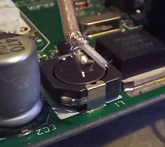

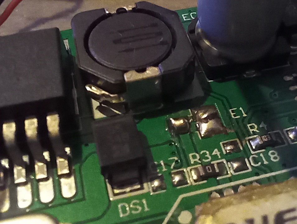

Ich habe hier einen GPS-Tracker, bei dem ist die Leitung für die
GSM-Antenne von der Platine gerissen. Meine Vermutung ist, das es der
Anschluss links neben "E1" ist, mit der Abschirmung an den dickeren
Lötpad und die Seele an den kleinen links daneben. Allerdings ist an L1
auch ein Lötklecks zu sehen.
Was würdet ihr sagen, auch bei "E1" ?

von N. M. (mani)

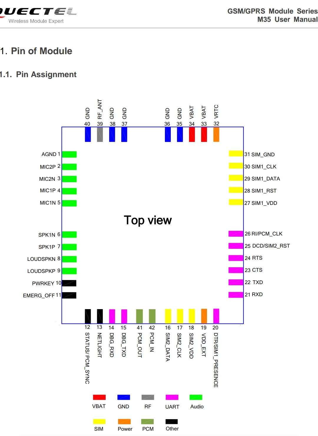

Von da aus geht es über R34 direkt an das Quectel Modul. Wird ja
vermutlich das GPS Modul sein...
Wenn du es genau wissen musst fotografiere das Modul halt noch ganz
damit man sieht was für ein Modell es ist. Dann könnte man über das DB
schauen ob der Pin passt.
Oder du machst das selbst.
Das Pinout vom M35 ist leicht zu finden und sollte die Frage beantworten
können.
Fred F. schrieb:
> Allerdings ist an L1 auch ein Lötklecks zu sehen.
Der dient dazu, den Kupferdraht der Spule mit der Metallklammer , die
gleichzeitig der Lötanschluss der Spule Richtung Platine ist, zu
verbinden.
von Fred F. (fred08151)
> können.
> verbinden.
Klingt logisch.
Danke.

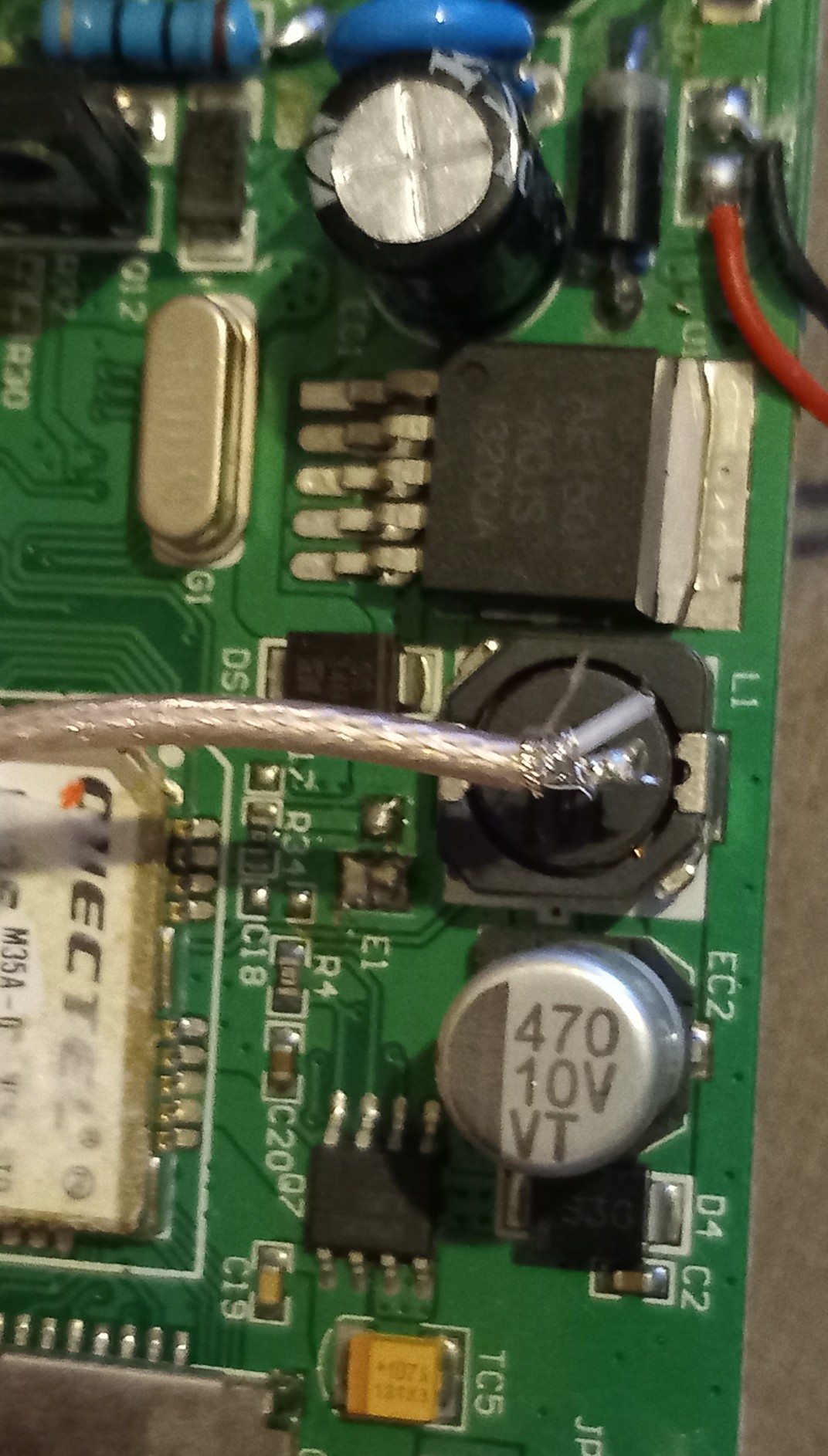

Hat geklappt, die Leitung zur Batterie musste ich auch noch auslöten,
weil abgerissen. Jetzt kommt ein externer Li-Ionen-Akku mit 3500mAh
statt dem internen Lipo mit 500mAh dran. GSM und GPS funktionieren
einwandfrei.
