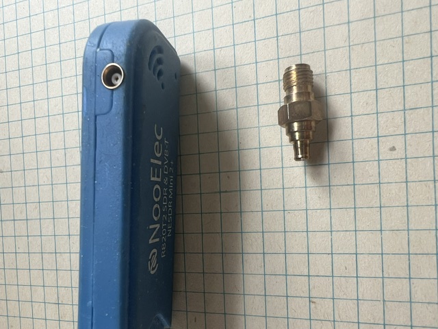

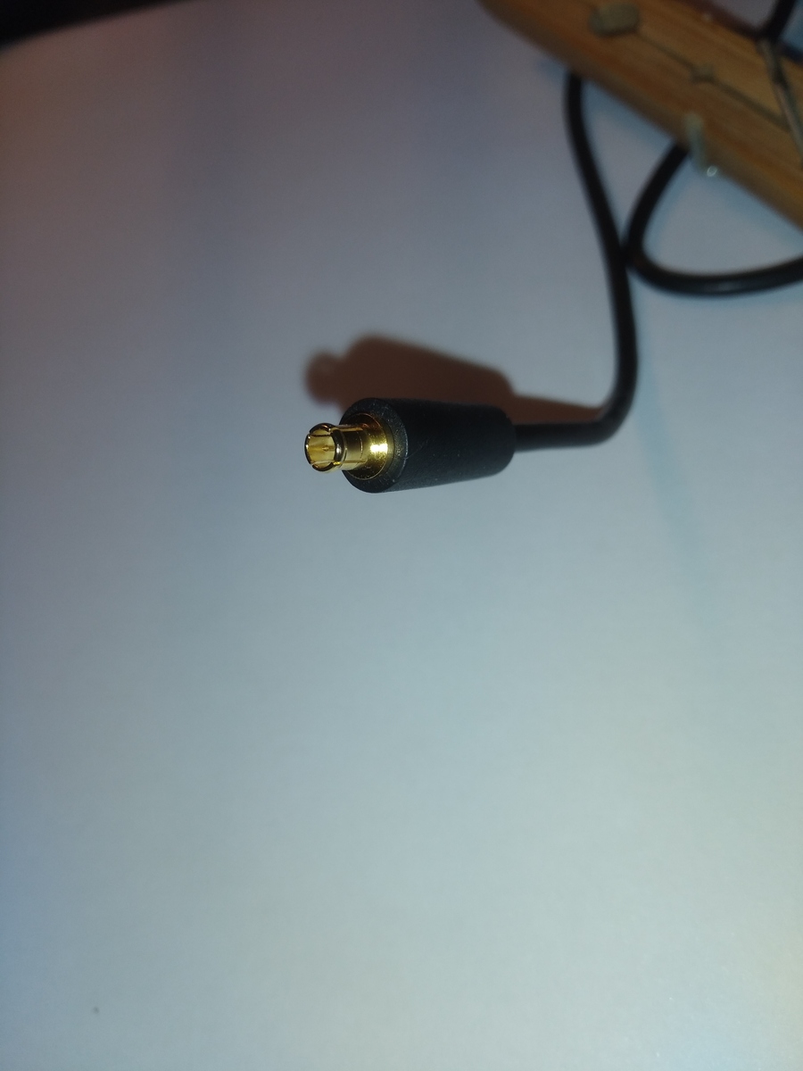

Wie nennt sich der Steckverbinder (Antennenstecker), den man auf den
Fotos sieht?

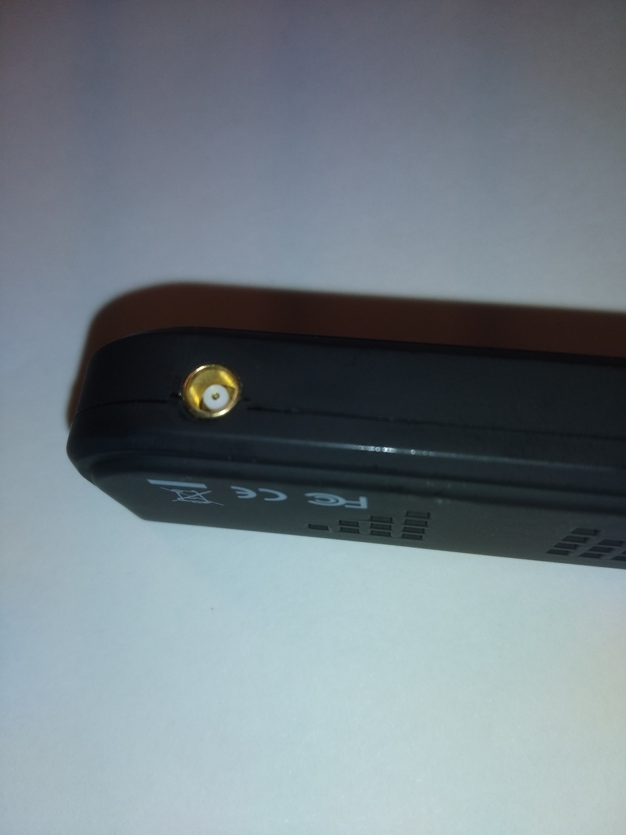

Die Buchse befindet sich an einen preiswerten SDR USB-Stick von Ali, der
Stecker an dem Kabel zu einer billigen Miniantenne, die dem Stick
beilag.
https://de.aliexpress.com/item/1005005886105632.html?
Das Ding funktioniert tatsächlich und ich würde dem Teil gerne eine
bessere Antenne verpassen, dafür müsste ich wissen nach welcher
Steckverbindung ich suchen muss.
Maße des Steckers:
Durchmesser Basis vom Schaft  4.97mm
Durchmesser Schaft  3.42mm
Durchmesser Wulst oben am Stecker 3.60mm
Länge Schaft von Basis bis Wulst 3.60mm
Länge Wulst oben am Stecker 1.02mm
Danke fürs Lesen!

Sieht nach MCX aus.
von Helmut -. (dc3yc)
Riecht auch wie MCX und schmeckt wie MCX. Das muss MCX sein!
Z. B das: https://www.ebay.de/itm/395533622707
Dort hast du alles, was du als Adapter auf SMA brauchst. Das dürften die
meist gebräuchlichsten Antennenanschlüsse sein.
