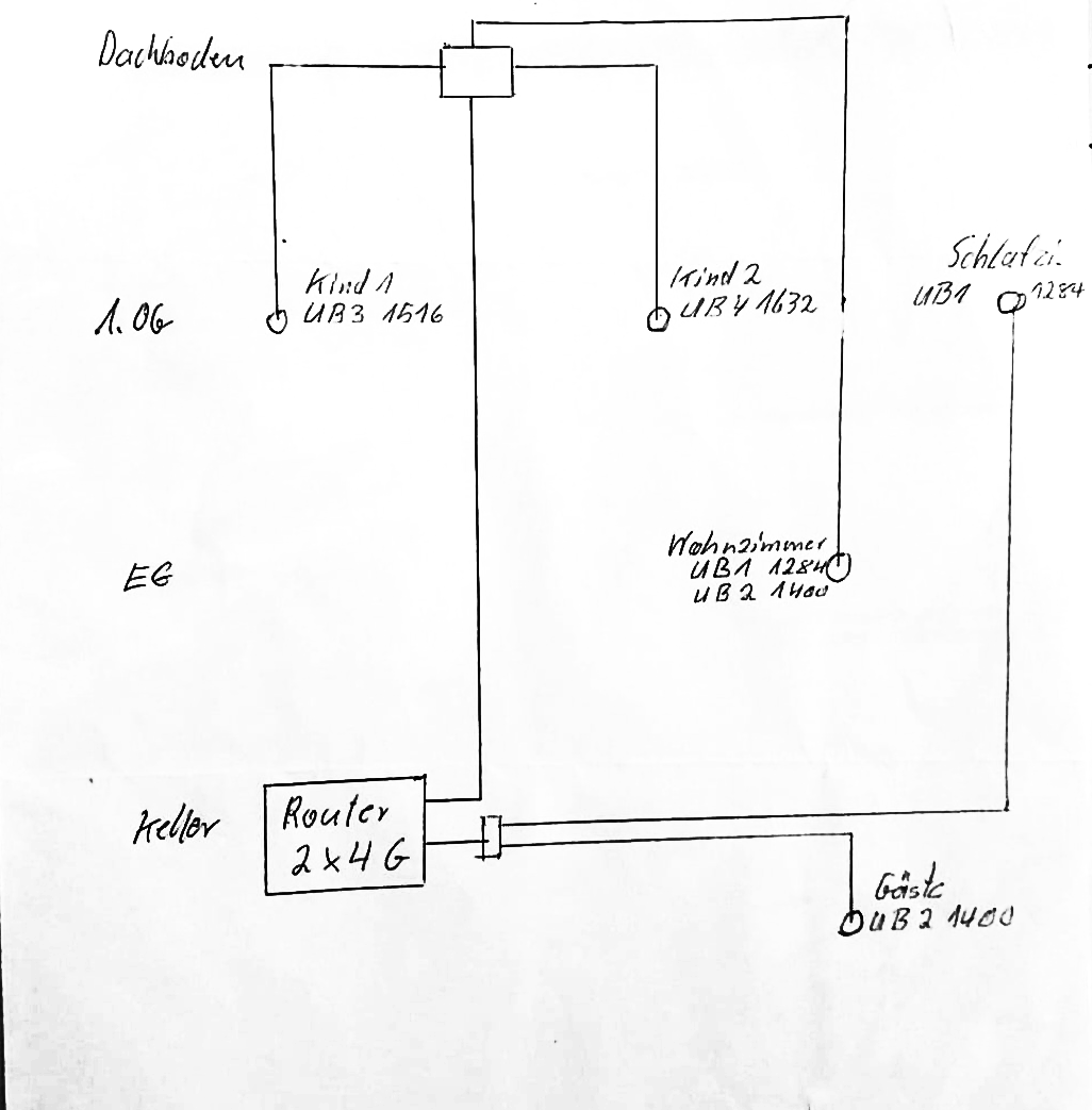

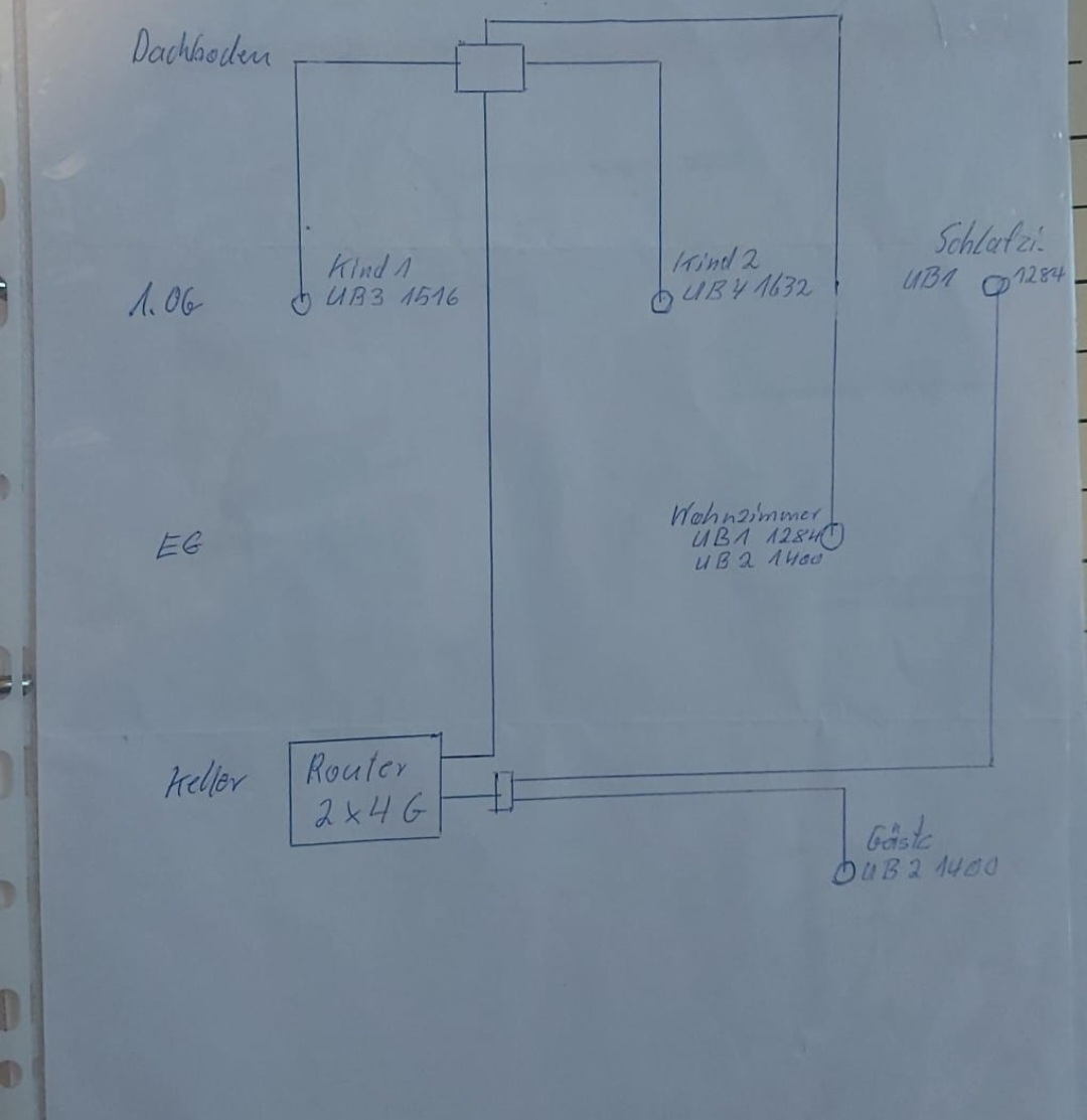

Anbei der Schaltplan unserer ehemaligen sat Techniker in unserem Haus.
Das dieser merkwürdig ist haben wir bereits nun mehrfach gesagt
bekommen. Da der Meister leider nicht mehr lebt , versuchen wir gerade
Herr über die Situation zu werden.

von H. H. (hhinz)
Ihr habt eine Unicable Installation.
https://de.wikipedia.org/wiki/Unicable
Das müssen die Empfänger wissen, und auf die richtige Frequenz
eingestellt werden.

von Michael H. (mha1)
Der Anschlussplan wäre für ein Einkabelsystem (z.B. Unicable) nicht
ungewöhnlich. Es wurden sogar die zugeordneten Frequenzen für jeden
Receiver notiert.
Die Umsetzung auf das Einkabelsystem hat der alte Technisat
Multischalter/Router erledigt. Die SAT Schüssel bzw. der dort montierte
LNB hat damit absolut nichts zu tun. Für bessere Signalqualität sollte
ggf. ein aktueller LNB montiert werden. Da hat sich seit den 90er Jahren
einiges getan.
Der "dur line ms 5/8 G-HQ" ist ein "normaler" SAT Multischalter. Das ist
kein älterer Standard. Das ist einfach ein ganz anderer Standard für
eine andere Art der Verkabelung. Hierfür benötigt man eine
Sternverkabelung. Zu jedem Receiver führt ein eigenes Kabel vom
Multischalter. Dafür müssten auch die  Einstellungen an den Receivern
angepasst werden (sofern die Receiver das unterstützen). Mehr als ein
Receiver kann man an einem Kabel nicht anschließen, da dann die
Umschaltung der verschiedenen Frequenzbänder und der Polarisation nicht
mehr korrekt funktioniert.
Dein Grundig TV schaltet vermutlich automatisch zwischen dem
Einkabelsystem und einem normalem Anschluß um. Daher bekommst du dort
ein Bild. Die Receiver halten sich an die programmierten Einstellungen.
Der "Kathrein EXE 1581" hat nur einen Ausgang. Laut Schaltplan werden
aber zwei Ausgänge benötigt. Das wäre dann eher ein "Kathrein EXE 158
Twin".

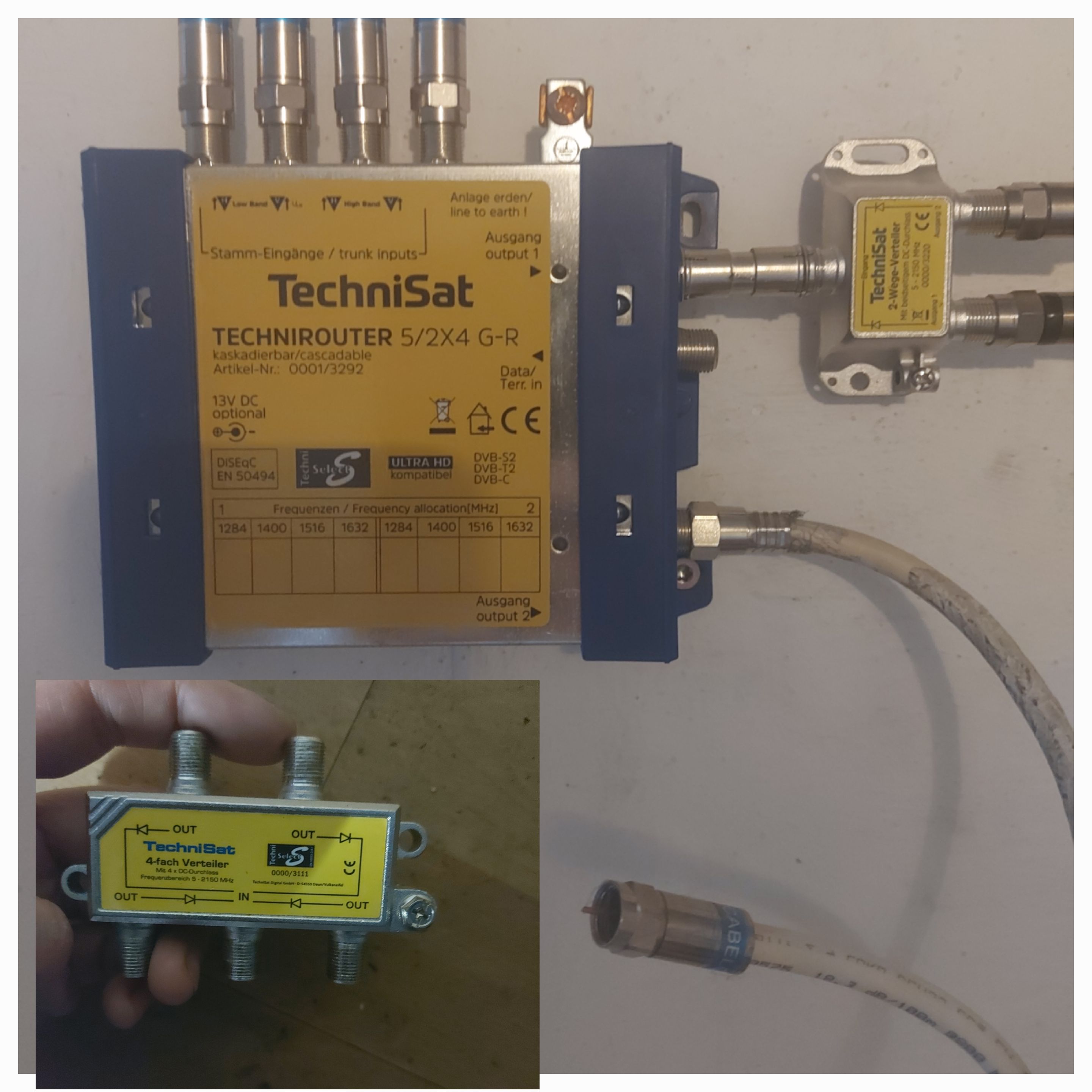

von Thorsten S. (thosch)
Bild mal gestreckt
von Janine (jalin)
Anbei einmal der alte technisat und der Verteiler auf dem Dachboden.
Wir sind absolute Laien und wollen den Kabelsalat hier verstehen. Also
danke schonmal für die vielen Antworten.
Das eine Kabel was Lose beim alten Verteiler hängt ist für das
Gästezimmer. Aber dort ist noch nicht die entsprechende Dose
installiert,  somit erstmal ungenutzt weiterhin.

von Klaus (feelfree)
Mit der Verkabelung ist alles in Ordnung.
Alles was ihr braucht ist ein neuer unicable Switch.
Schaut halt, ob ihr den Technirouter noch irgendwo her bekommt.
Mit jedem anderen Switch werden sich die Frequenzen ändern und ihr müsst
die Einstellungen an den Receivern ändern.
Wenn ihr das nicht selbst hinbekommt, müsst ihr halt einen Fachmann
holen.

von Oliver S. (oliverso)
Christoph db1uq K. schrieb:
> Klaus schrieb:
>> Dann nutzen ... die gleiche Frequenz, entgegen dem Plan.
> Das scheint mir ein Hauptnachteil von Unicable zu sein, die
> Unflexiblität der Frequenzwahl. Die Sendefrequenzen werden "im Zuge des
> technischen Fortschritts" immer mal wieder geändert, z.B. weil die
> niedrigere Auflösung nicht mehr zeitgemäß ist und wegfällt. Dann kommen
> neue Kanäle dazu, die erst mal eingestellt werden müssen. Exotischere
> Sender, z.B. aus dem Ausland, die man gerne sehen würde werden nicht
> automatisch gefunden. Oder die Sendeanstalt wechselt zu verschlüsseltem
> Pay-TV.
Du hast überhaupt nicht verstanden, wie Unicable funktioniert.
Wechselnde Senderfrequenzen haben nichts mit den Verteilerfrequenzen in
der Anlage zubringen.
Oliver
https://de.wikipedia.org/wiki/Unicable#Unicable_in_Multischaltern
Dem Foto nach handelt es sich beim Technisat "Technirouter 5/2X4 G-R" um
so einen Umsetzer von vier üblichen LNBs auf acht Unterbänder auf zwei
Kabeln.
Oben sind die vier Eingänge von den "klassischen" LNBs an der Schüssel

von Ob S. (Firma: 1984now) (observer)
Janine schrieb:
> Schließen wir den grundig direkt an den Verteiler,  alle Sender da und
> auch Bild.
> Machen wir das mit einem der alten TV mit reciever , signal und Qualität
> da aber kein bild.
Dann können die wahrscheinlich noch kein H265.
Das scheint aber nur eins von mehreren Problemen zu sein, die quasi
"gleichzeitig" aufgetreten sind.
Vermutlich lief es eigentlich so: zuerst war das Bild bei den alten
Receivern weg und statt Ursachenklärung zu betreiben, wurde angefangen,
ohne Sinn und Verstand Geräte zu tauschen, was dann erst die
zusätzlichen Probleme eingeführt hat.
> Dachboden.
Jetzt nochmal blöd gefragt: auf dem Plan im Eröffnungsbeitrag gibt es
eine Box auf dem Dachboden, und eine im Keller. Wo ist jetzt was, und wo
ist die Satantenne angeschlossen?
Oliver

Stimmt, der ist dann gar nicht auf Unicable umgestellt. So blockiert er
den Unicable-Router.
von Max M. (neuername01)
Janine schrieb:
> Da der technisat nicht mehr grün leuchtet gehe ich davon aus das dieser
> defekt ist
Damit er grün leuchtet benötigt er natürlich eine Spannungsversorgung.
Da auf keinem Bild ein 13V Netzteil erkennbar ist und Verteiler mit
DC-Beipass verbaut wurden, erfolgt die Stromversorgung des Routers also
aus den Receivern. Zumindest ein solcher muß also angeschlossen und, je
nach Typ/Konfiguration, auch eingeschaltet sein.

Stimmt, auf dem Foto gibt es nur eine "13V DC Buchse optional" Innen
Plus.
Da könnte natürlich einfach der Hohlstecker rausgerutscht sein.
Ansonsten ist der Router mindestens über einen Empfänger versorgt, wie
es auch auf dem Technisat 4-Fach Verteiler gezeichnet ist. Dessen
mittlere F-Buchse sollte dann auf den Router führen.
> mittlere F-Buchse
Das könnte der einfache Grund für den Ausfall sein. Der 4-Fach-Verteiler
ist für das Satellitensignal gleichwertig, aber für die Stromversorgung
des Routers ist es zwingend nötig, dass der Sternpunkt der vier Dioden
zum Router führt.
Hat da irgendwer mal das Kabel vertauscht?

von Wolf17 (wolf17)
Der als Ersatz vorgesehene Multischalter eignet sich nur, wenn jeder
Teilnehmer künftig mit einem eigenen Kabel angeschlossen wird und von
Unicable auf Standard umgestellt wird:
https://www.durasat.de/Signalverteilung/Multischalter/1-Satellit/DUR-line-MS-5-G-HQ-Multischalter.html
Installiert ist ein Empfänger-gespeistes Unicablesystem:
https://www.technisat.de/1-orbitposition/technisat-technirouter-5/2x4-g-r-grundeinheit-farbe-silber/gelb
Die Bedeutung der LED ist in Kapitel 4.6.3 beschrieben.
Die mit dem Multischalter durchgeführten Versuche zeigen, dass der LNB
funktioniert. Für die Funktion der Unicablemartix haben sie keine
Erkenntnis gebracht.
Der Schaltplan zeigt eine für Unicable übliche Verteilung.
> Ich hoffe der ein oder andere hat noch einen Tipp für uns
Nachlesen wie Unicable funktioniert.
Wenn die grüne LED aus ist, kann die Unicablematrix defekt sein, oder,
was wahrscheinlicher ist, die Speisespannung fehlt.
Da die gezeigten Verteiler Diodenentkopplung haben, kann zumindest ein
Teilnehmerkurzschluss nicht die Ursache sein.
> Zufällig fiel auf das wir kein sat Empfang mehr hatten.
Ich bin nicht sicher, aber ich glaube Unicable-Endgeräte funktionieren
auch, wenn sie nur zur (22kHz Diseqc) Kommunikation Spannung in das
Koaxialkabel einspeisen und die sonst abgeschaltet haben.
Es könnte also das Endgerät abgeschaltet sein, das früher die Speisung
der Unicablematrix übernommen hat.
Solange die programmierten Endgeräte nicht an andere Enddosen gesteckt
werden, kann es auch kein Problem mit speziell auf die Unicablefrequenz
programmierten Enddosen sein.
Empfehlung: Prüfen, ob bei mindestens einem der Endgeräte die
Speisespannung aktiv und das Gerät eingeschaltet ist. (Für einen Empfang
muss das Endgerät natürlich passend zur vorgesehenen
Unicableverteilfrequenz programmiert seim.)
Oder die Unicablematrix extern versorgen mit einem 13V 0,5A Netzteil. Im
Datenblatt steht 12V 0,46A.
Wenn das Problem die fehlende Speisung ist, hilft ein Tausch der
Unicablematrix nicht.
