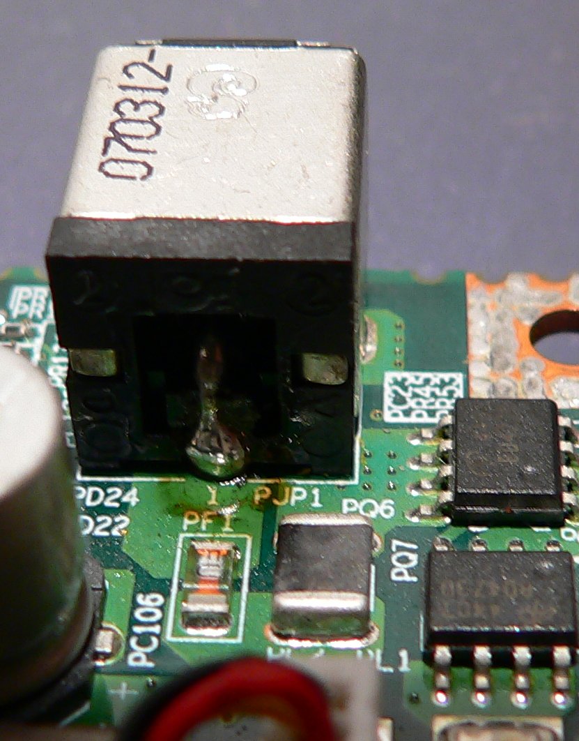

Wow, ihr seid aber schnell! Also, hier mal ein Bild von der Buchse 1. etwas unscharf, aber man erkennt die "Fehllage" des Stiftes: http://i3.tinypic.com/2evgeib.jpg Hab noch zwei, die kommen gleich. Weiß nicht, ob der Uplaod hier geklappt hätte...
Nr. 3 detaillierter http://i10.tinypic.com/4c1rqzq.jpg ... ich selber kann leider nicht löten, mein Vater könnte es evtl. aber da bin ich mir nicht so sicher. Das erste Problem ist nun mal die Datensicherung mit 47% Rest-Akku auf externe Festplatte. Na toll! Ideen, Ansprechpartner, Erfahrungen - ich bin hier für alles dankbar! Liebe Grüße Katinka

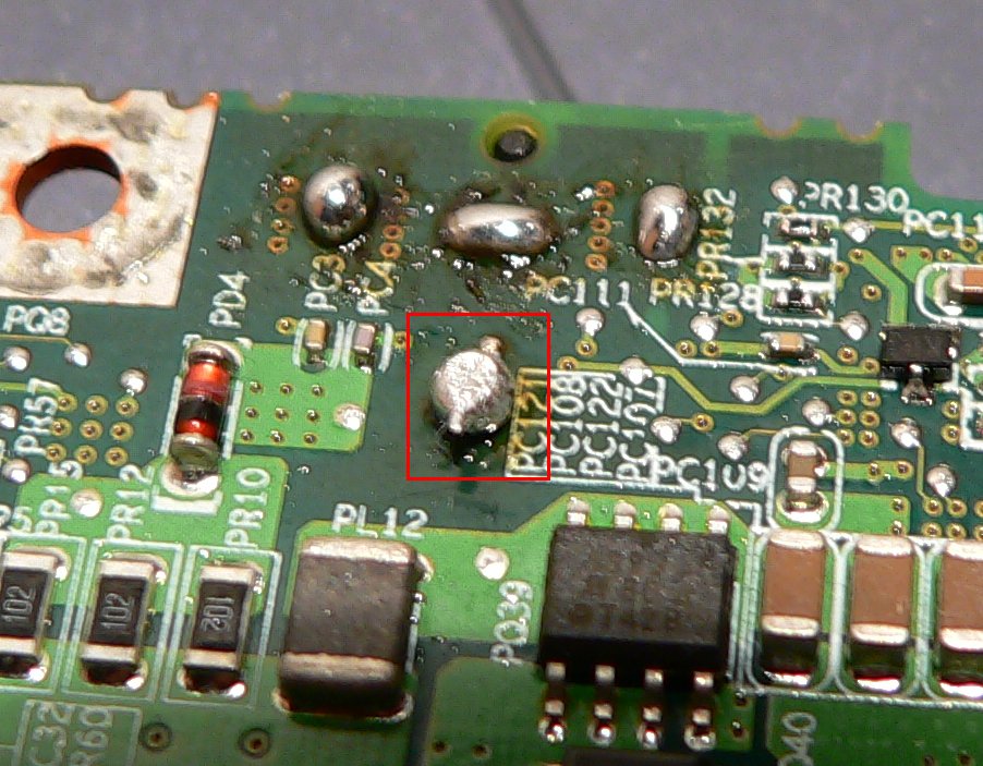

Ich hatte das gleiche Problem. Es scheint, dass durch die mechanische Belastung nicht nur die Buchse, sondern auch die Platine in Mitleidenschaft gezogen wird, offenbar ist die Leiterbahn gerissen. Dadurch kommt es nach dem Nachlöten sehr schnell wieder zu Ausfällen. Direkt hinter der Buchse (in Richtung Tastatur) ist ein SMD-Teil, das sowieso mit dem Mittelstift der Buchse verbunden ist (ich kanns nicht mehr genau sagen, ist schon zu lange her - ich meine, das ist eine SMD-Spule). Ich habe ein Stück Draht U-förmig gebogen, so dass mechanische Bewegungen wie von einer Feder aufgenommen werden. Den Mittelstift und das SMD-Teil habe ich mit diesem Draht direkt verbunden. Seitdem ist Ruhe (ca. 1 - 1,5 Jahre). Vielleicht hilft dieser Tipp ja weiter.

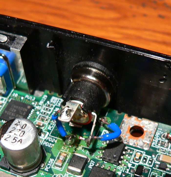

Solche Reparaturen habe ich hier immer wieder. Die Buchsen zerbrechen aufgrund der mechanischen Belastung oder die Lötstellen (weiches Lötzinn) geben nach... Solche Buchsen löte ich nach, löte den Mittelkontakt mit einer flexiblen Litze an die Platine, so daß sie auch in Zukunft nicht "loswackeln" und bandagiere die Buchse mittels 2K-Kleber... Ist aber eine eklige Bastelei, das Noti zu zerlegen!!!
Das mit der flex. Litze hört sich gut an. Wie machst du das genau? Der mittlere Pin geht ja von oben durch die Platine durch. Wo genau lötest du die Litze ans Board? Weisst du wo genau der Kontakt zur Leiterbahn sitzt? auf/unter dem Board oder mitten in der Bohrung für den Pin??

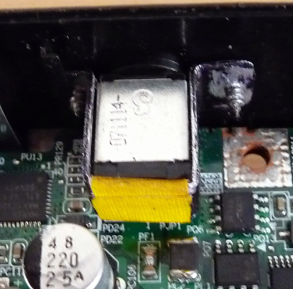

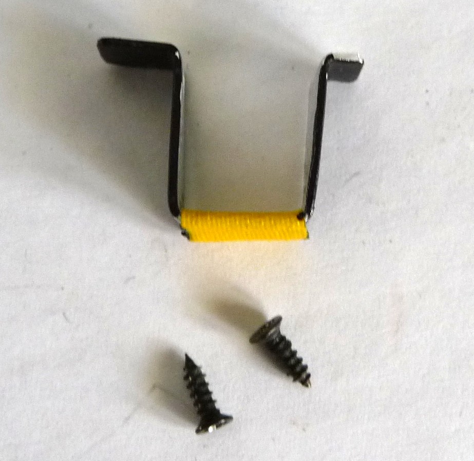

Hallo Leute, hatte heute das gleiche Problem mit der Netzteilbuchse beim Toshiba M30X. Ich habe mir für 25,00€ bei Ebay eine Buchse gekauft und heute eingelötet. Motherboard eingebaut und einen Halter für die Buchse aus Alu angefertigt. Den Halter mittels 2 Schrauben am Gehäuse angeschraubt. Die Buchse ist nun fixiert und kann nicht mehr arbeiten.
und eingebaut sieht das Ganze so aus. Das Gelbe ist Isolierband
und so von hinten, wobei man nur eine Befestigunsschraube braucht

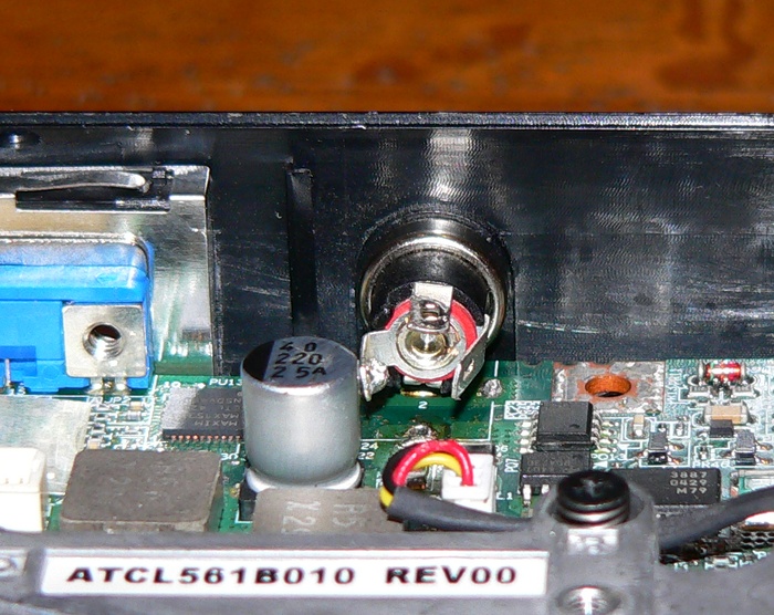

Mein altes Omnibook hatte eine Standardprintbuchse in 5,5/2,1mm (Kostenpunkt bei ordentlicher Quali etwa ein Euro plus Versand), aber das ist leider selten. Der seltsamste Stecker, den ich an einem aktuellen Notebook gesehen habe, hatte vier Pins (2xGND, 2x20V) und ausgerechnet der Stecker hatte im Bereich der Zugentlastung einen Kabelbruch (alles gut verklebt, also nix mit neues Kabel anlöten). Musste ein Ersatznetzteil bestellt werden, da es den Stecker nicht einzeln gibt. Notebooks sind eben leider ein teurer Spaß :(
hallo zusammen habe ein toschiba satelite mx30 und habe wohl auch einen wackelkontakt hinten an de netztstecker buchse.... komme aus der nähe frankfurt und wollte mal fragen wer sowas austauschen kann bzw nachlöten kann und was das in etwar kosten würde....denke hier sind ja einige leute die sich mit dieser problematik auskennen ...hoffe jemand von euch kann mir weiterhelfen und meldet sich bei mir ;) flashhappy123@hotmail.com ps: wäre spitze weil so macht das keinen spass mehr und geld für eine neues ist leider nicht da ...sascha

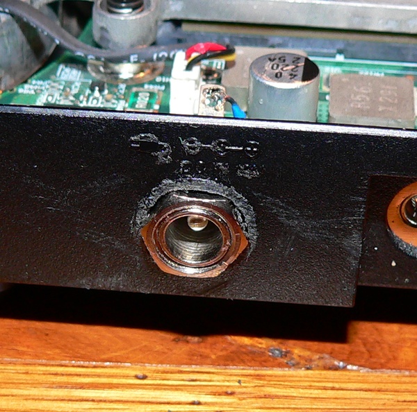

Ich habe vor gut einem Jahr in den USA bei Ebay eine neue Buchse für mein M30X bestellt und angelötet. Vor ein paar Tagen war es dann mal wieder soweit und das Ding hat sich wieder von der Platine gelöst. Ich habe dann im Elektronikladen eine Standardbuchse zum Verschrauben mit Kontermutter geholt. Inkl. passendem Stecker (den ich aber nicht brauchte, weil die Buchse genau die richtige Größe für das Toshiba Netzteil hat) für 3,50 €. Der Vorteil ist, dass die Buchse keinen direkten Kontakt mit der Platine hat, sondern nur am Gehäuse verschraubt ist und bombenfest sitzt. Der Kontakt mit der Platine wird dann über anzulötende Litzen hergestellt. Im Anhang meine Lösung. Ist zwar nicht perfekt gelötet, funktioniert aber und ist sehr robust. Damit die Buchse weit genug aus dem Gehäuse raussteht um sie mit der Kontermutter zu verschrauben musste ich diesen (unnötigen) Plastikring aussen ein wenig abschleifen. Das Loch wo die Buchse rausgeführt wird habe ich mit einer feinen Rundfeile ca. 1-2mm erweitert. Das hier ist definitiv eine bessere Lösung als wieder eine Originalbuchse direkt auf der Platine zu verlöten.
Hier die Buchse mit Litzen auf die Platine gelötet.
Und hier die Buchse von aussen. Das abgefeilte sieht zwar nicht schön aus, aber der Laptop ist schon 5 Jahre alt und mehr Arbeitstier als Designobjekt. Mit einem Dremel hätte man das vielleicht schöner hinbekommen können, ich hatte aber nur eine normale Feile da.

Hallo, ich würde gerne diese DC Buchse nach außen anbringen und mit Kabeln an Mainboard dran löten. Weiß jemand wo man so einen Stecker her bekommt? und wie die +/- liegen?
Das einfachste und billigste dürfte sein nicht die original Buchse zu besorgen, sondern gleich den Stecker am Kabel mit zu wechseln. Dann kannst Du einen recht beliebiges Stecker - Buchse Pärchen nehmen, das halt mechanisch einigermaßen rein passt. Kosten zusammen bei Reichelt oder Conrad ca. 2-3 Euro (nennt sich Niedervolt-Steckverbinder). Gruß Thorsten
Hallo, danke für die Info. ich hatte es schonmal in einem Reparaturservice löten lassen, aber nach paar Wochen war der Kontakt wieder weg. Deshalb wollte ich den Stecker abmachen und einen neuen holen, der auch für das Netzteil passt. Danach mit zwei Kabeln den Stecker ans Mainboard anbringen. - zwei Stecker ( ein für Netzteil und ein für Mainboard) Niedervolt-Steckverbinder ? kann mir jemand einen Link schicken, wo die beiden abgebildet sind? Ich habe auf Conrad geguckt, aber verstehe nicht so ganz welche Art von Stecker man braucht. - wo liegt Plus und Minus am Mainboard? danke für die Hilfe

@Sven hier ist bestimmt der Akku hin. .- .-. @Murkel mach mal ein Bild davon.
Hallo, war ja nicht mein Lappi, ich habe auch keine Bilder gemacht. Einfach den Bereich, wo die Ladebuchse ist, großzügig freilegen. Dann sieht man das Schirmblech, was auch vorsichtig entfernt werden muss. Dann hat man Zugang auf die Lötkontakte. Vorher die Platte sichern, falls etwas schief geht! Gruß MURKEL
Günter K. schrieb: > Einfach den Bereich, wo die Ladebuchse ist, großzügig freilegen. Warum nicht einfach das Gerät auf die vorgesehene Art aufschrauben?
