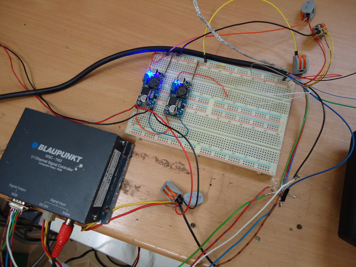

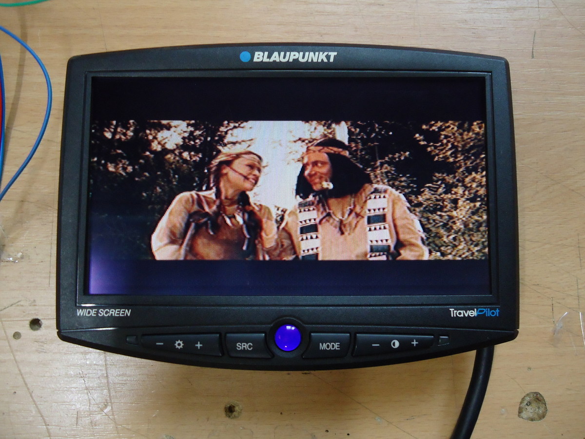

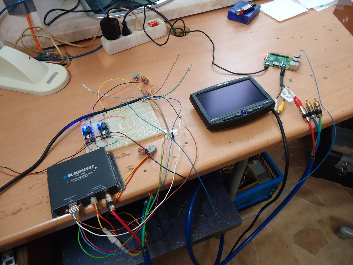

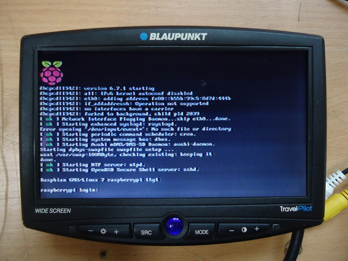

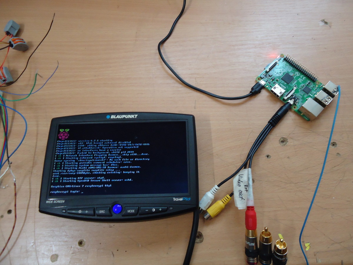

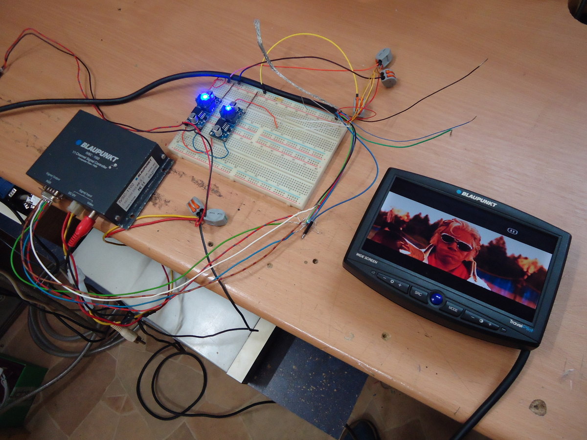

Hier noch ein paar Bilder.Einspeisung externes RGB-Signal (aus Video/FBAS-RGB-Wandler,hier Blaupunkt IVSC-1102). MfG-Martin
