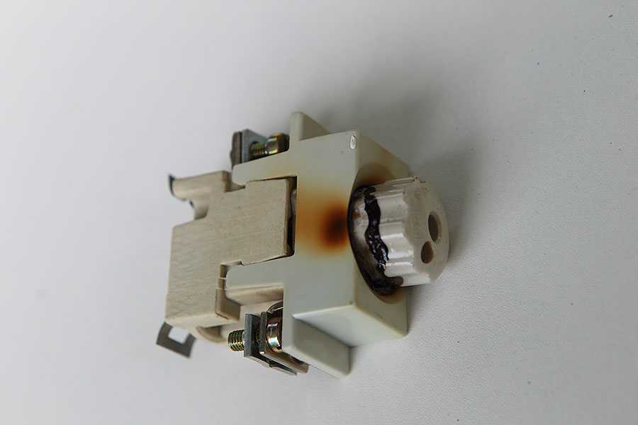

von Joachim B. (jar)
Peter P. schrieb:
> Durch die Wellenbewegung der Wechselspannung verformen sich die
> Kupferionen und treten dann an Übergabestellen aus(
> Leckströme/Spannung), sieht man an den grünlich- braunen Verfärbungen
> der Schraubverbindungen.
na wenn hier weiter geantwort wird (1974 eingebaut und 2013 entdeckt,
ich erneuerte alles 1987 ausser diese!)
