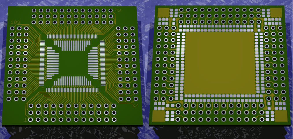

Ich lasse für mich ein paar SMD Adapterplatinen fertigen.
Geplant sind erstmal TQFP/VQFP Platinen mit 0,5mm Pinraster und 100Pins
(und eventuell 144Pins, falls auch hier interesse besteht.)
Damit das ganze richtig günstig wird, wären 50Stück aufwärts sinnvoll.
Etwa 25Stk davon brauche ich selbst, den Rest hätte ich übrig. Je nach
Stückzahl liegt der Preis bei etwa 2,5-3€ für eine 100Pin Platine und
3,5-4€ für eine 144er Platine. Dazu käme dann noch der
Versand+Verpackung (Luftpolsterumschlag + reale Versandkosten je nach
Menge).

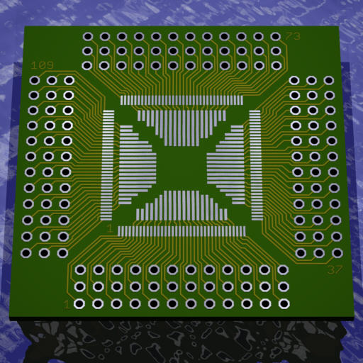

Das ganze sieht dann ähnlich aus, wie der Entwurf im Anhang. Die Platine
wird professionell, einseitig fertigen lassen, mit Lötstoplack und
versilberten Lötstellen (damit sich auch RoHS ICs gut löten lassen).
Auf diese Platinen passen z.B. dsPIC33Fxxx, XC95144XL, XC3S200 und noch
viele mehr.
Die 144er ist u.a. für die größeren XC95144XL, XC3S200 und XC3S400
gedacht.
Die Stückzahlen die ich fertigen lasse hängt davon ab, wie viele
interesse an den Platinen haben. Im Prinzip könnte man das auch als
Sammelbestellung bezeichnen.
Hätte jemand interesse an solchen Adapterplatinen (erstmal ganz
unverbindlich) ?

von Kupfer Michi (Gast)
Ohne entsprechende Pads für Block-Cs direkt an den SMD Pins wird die
Adapterplatine aber eher zu einem Testaufbau für einen UKW Sender...

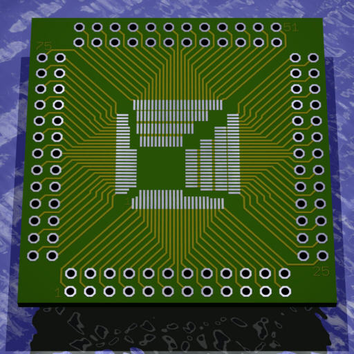

von SMD Platine (Gast)
Der Shop ist günstig. Aber es ist natürlich immer noch etwas teuer wenn
man mehrere davon braucht.
Ich habe jetzt mal den günstigen Hersteller gesucht, und könnte die
Platinen billiger bekommen (vorausgesetzt ich bestelle außreichend
viele):
Pro Stück wären das dann etwa 1,5€. Die Platinen würde ich dann ab 5
Stück auch zum Einkaufspreis für 1,5€ wieder abgeben. Unter 5Stk würde
ich die Platinen für 2€ pro Stück abgeben (ich habe aber keine Lust 50
einzelne Platinen zu verschicken, daher der kleine Anreiz mindestens 5
Stück zu nehmen). Dazu käme dann noch der Versand im
Luftpolsterumschlag.
Die Platine sieht so aus wie im Anhang: Es passen also 100polige,
80polige, 64polige und 48polige ICs mit 0,5mm Pinraster drauf.
Hat also jemand interesse an solchen Adapterplatinen ?

Der Einwand von Kupfer Michi ist nicht zu realisieren, denn jedes IC an
einer anderen Stelle die Betriebsspannungsanschlüsse hat. Ich müsste
daher für jedes IC eine spezielle Platine machen. Dadurch würde eine
Platine dann halt 5-10€ statt 1,5€ kosten und sie würde nur zu einem IC
passen. Für jedes neue IC das man verwendet, müsste man dann eine neue
Platine ätzen lassen.

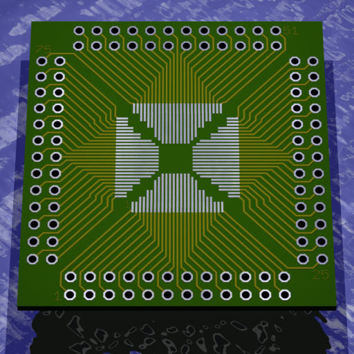

Ich habe das Layout nochmal ein wenig überarbeitet und mehr Pingrößen
hinzugefügt. Jetzt sind mindestens 100,80,64,48,40 und 32Pins mit 0,5mm
Pinraster möglich. Vielleicht passen aber auch noch andere ICs drauf.

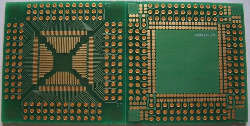

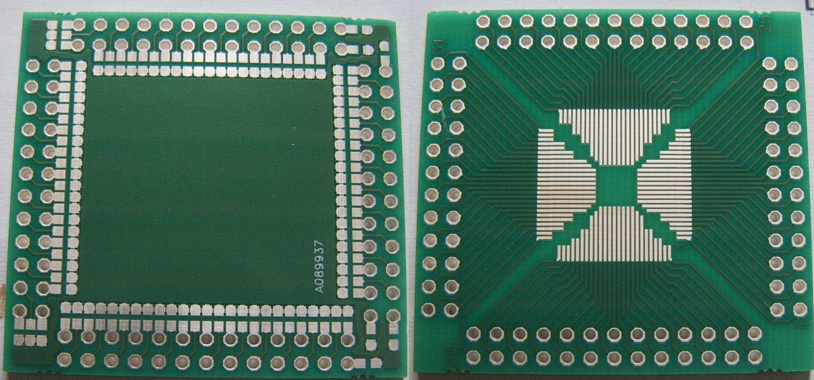

Die Platinen sind heute eingetroffen. Ein Foto ist im Anhang.
Der Preis bleibt bei 1,5€ pro Platine (ab 5Stk). Der Versand erfolgt im
Luftpolsterumschlag als Großbrief für 2€ innerhalb Deutschland.
