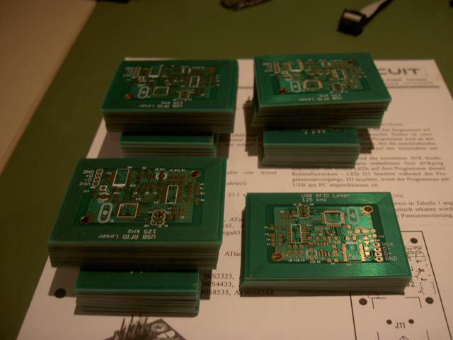

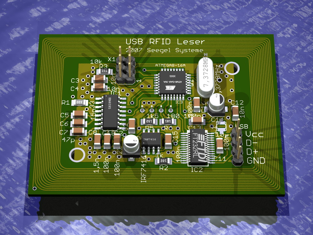

hier gibt's einen RFID Tag Leser, der 64 Bit 125 kHz Tags ausliest und
die darin gespeicherten Daten (40 Bit "netto") über die USB
Schnittstelle ausgibt.
- Auf der Platine integrierte PCB Antenne
- RFID Reader Chip EM 4095
- µC ATMega 16, der sich um die Manchesterdekodierung, die
Datenaufbereitung und die Ausgabe der Daten über UART kümmert
- FT232RL um die UART Daten über USB auszugeben
- Platine wurde entworfen für den Einbau in das Gehäuse TEKO 101 (bei
Reichelt)
Im Anhang gibt's zunächst für die eiligen ein Bild der Platine, in der
nächsten Nachricht folgen Source-Code, Schaltplan und Layout.
Viel Spaß und Gruß
Stefan

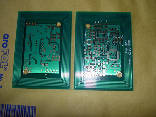

von Stefan Seegel (Gast)
...und hier Sourcecode, Schaltplan und Platinenlayout.
Beim Einbau in das Tekogehäuse ist zu beachten, dass die Bodenplatte aus
Aluminium durch eine nicht-metallische, z.B. aus Epoxid, ersetzt wird.
Gruß Stefan

hast du vielleicht noch einen Tip wo der EM4095 erhältlich ist, und wie
der preislich so liegt?
von Werner Wernersen (Gast)
Google "EM4095" -> Seiten auf Deutsch -> 3. Treffer:
www.hedam.de
Kostet so um die 2,50 €

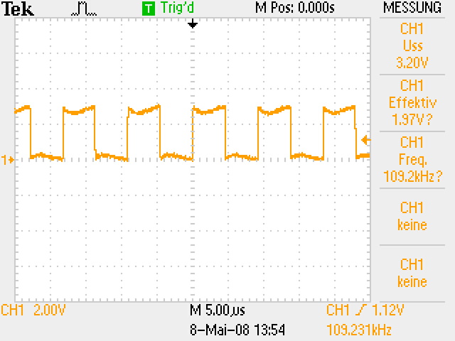

Hallo! Ich habe mir eine kleine Testplatine gemacht wo der EM4095 mit
einem Mega8 am PC angeschlossen ist. Als Antenne habe ich einmal eine
PCB-Variante gemacht die aber hier nicht sehr gut funktioniert. Mit
einer Antenne aus Kupferdraht habe ich bessere Ergebnisse aber leider
komme ich nicht über 2cm bei einer ISO-Karte :(
Woran kann das liegen?
Natürlich haben wir die Kapazitäten entsprechend der Induktivität der
Spule angepasst. Da ja eine Maximierung des Magnetfelds wünschenswert
ist, haben wir ca. 700µH und 2,2n im Schwingkreis verwendet. Die Antenne
hat einen Durchmesser von 9cm.
Wegen der hohen Uss wurde der kapazitive Spannungsteiler auch
dementsprechend angepasst.
Ansonsten gibt es doch keine weiteren Einstellungsmögilchkeiten, oder?
Das Layout ist auch nach Vorgabe erstellt mit extra Filter für AVDD.
Am DEMOD-Ausgang liegt im Idle-Betrieb kein Signal an, oder?
Datenblatt habe ich schon studiert nur noch keinen Fehler bei mir
gefunden... Das Excel-Sheet von EM gibt mit meinen Werten auch korrekte
Werte aus.
Bin für jeden Tipp dankbar :)
PS: Noch eine Frage zu der Manchester-Routine: Es werden ja feste
Konstanten verwendet für die Decodierung der Daten. Mit dem Oszi habe
ich gesehen das die Zeiten sich verlängern wenn der Transponder eher am
Ende der Lesereichweite arbeitet. Ist das bei Dir genauso? Macht es Sinn
das zur verbesserung der Lesereichweite zu optimieren?
Grüße,
Bernhard

von Stefan (Gast)
Bernhard:
Die Reichweite der PCB Antenne ist natürlich von Natur aus etwas
geringer als mit einem 1mH "Monster", aber mit den
Schlüsselanhänger-Tags bekomme ich deutlich mehr als 2cm zusammen.
Wichtig ist dass keine Metallteile in nächster Nähe sind (Boden-
und/oder Frontplatte). Hast du einen Serienwiderstand (Rs in der App
Note) verwendet ? Der ist gerade bei den niederohmigen PCB
Induktivitäten wichtig. Mit dem Spannungsteiler kann man auch
experimentieren, aber immer schön mit dem Oszi kontrollieren.
Schau mal die restlichen Kapazitäten um den EM4095 an. In der App Note
sind andere Werte als im Datenblatt angegeben, mit denen ging's
wesentlich besser.
Ja, deswegen braucht man noch einen Timer um nachzusehen dass kein Tag
mehr vorhanen ist.
> Ist das bei Dir genauso? Macht es Sinn das zur verbesserung der Lesereichweite
zu optimieren?
Das wird wenig Unterschied machen, da die Werte recht unkritisch sind.

von Stefan (Gast)
Heute bin ich endlich dazugekommen eine Platine zu bestücken und zu
testen: Alles funktioniert.
Wer also eine odere mehrere Platinen haben möchte, der möge mir eine
Mail an
rfid@seegel-systeme.de
schicken. Darin sollte die Anschrift und die benötigte Anzahl an
Platinen stehen.
Im Anhang sind Bilder der fertig bestückten Platine und die
Bestückungspläne.
Die Platine wurde zur ersten Version (erster Beitrag hier) ganz leicht
abgeändert:
- Die beiden Befestigungslöcher sind nun Diagonal angeordnet, so dass
die Platine stabiler befestigt werden kann.
- Es sind nun 4 Pinheader vorgesehen, an denen GND, +5V, TX und RX der
seriellen Schnittstelle direkt abgegriffen werden kann, falls man USB
nicht benötigt.
Die beiden Kapazitäten (C5/C6) des Serienschwingkreises habe ich in
meiner Versin nun mit 15 nF und 4.7 nF bestückt. Die Frequenz liegt
damit bei ca. 120 kHz.
Stefan

Wozu dient der FET? Wird der vom FT232 erst eingeschaltet wenn 500mA von
der USB Schnittstelle frei gegeben wurden? Den könnte man doch evtl. weg
lassen, wenn der AVR den EM4095 erstmal ruhig stellt :-)
Ich würde das ganze gerne nachbauen, aber ich denke ich würde einen
software usb treiber verwenden (die FT232s sind ja recht teuer) :)
Wie hoch ist denn die Stromaufnahme im Sendebetrieb?
Ein sehr solides Projekt hast du hier vorgestellt. Respekt!

von Lutz (Gast)
Hallo!
Ich habe mir auch darmals Platinen schicken lassen, schon lange her.
Jetzt habe ich es mal geschafft ihn aufzubauen.
Ich habe bei dem aufbau den FTDI und den FED weggelasse. Mit dem oszi
messe ich die richtige Frequenz für den RFID. Auch wird an DEMOD der
Code ausgegeben. Jedoch das war es dann auch. Muß nicht die DUO LED
umschalten. Und was macht die einzelene grüne LED. Im Code ist sie nicht
verwendet?
Gab es noch mal eine Codeänderung?
von Stefan (Gast)
Hallo Lutz,
eine Codeänderung gab es nicht, aber eine Hardwareveränderung. Es wird
im Code nur eine LED aktiviert sobald ein Tag gelesen wird. Allerdings
sollte am TXD Pin (UART) des µC auch ohne Codeänderung etwas ausgegeben
werden.
Stefan

von Andreas B. (Firma: Privat) (bitleiste) Flattr this
so nun sind die Platinen angekommen, habe Euch gerade noch eine eMail
gesendet.
Jetzt kann es mit dem RFID Reader los gehen (:-.
Hier die versprochene Bilder der Platinen.
Einen kompletten Teile Bausatz könnt Ihr bei Thomas Bestellen
http://www.it-wns.de
Sollte noch jemand Platinen brauchen, ich habe ein paar mehr geordert.
Gruß Andreas B.
und das nächste Bild.
Hier gibt's mal einen aktuellen Bestückungsplan. Ich habe ein paar
Bauteilwerte in Hinblick auf Lesereicheweite noch etwas optimiert, aber
mit den alten Werten geht's natürlich auch. Wer also einen Bauteilesatz
bei Thomas bestellt, einfach den alten Plan nehmen, ansonsten den hier.
Stefan

Funktionskontrolle an IC1 EM4095:
 Pin 2,3,6 109.69 kHz Rechteck
 Pin 4,7,9,10,11 High
 Pin 8 Eingangspegel um 2,5V ca. 109 kHz
 Pin 12,14 Low
 Pin 13 500mV
 Pin 15 2,5V
Wenn eine Metallfläche dicht an die Platine kommt, ändert sich die
Frequenz
... sieht alles irgendwie in Ordnung aus ...

von Waldemar F. (drhack)
So, ich habe eben nocheinmal nachgemessen(s.o.) und habe wie Vajk, ca
109kHz am IC mit einem bisschen unschönem Rechteck. Ich weiß nur, dass
die EM4095 von 100kHz-150kHz arbeiten, aber kommen die Tags damit klar?
Bzw. ist die Freq. von 109kHz ok?
von Thomas H. (pcexperte) Benutzerseite
Also ich habe bei einem Reader ca. 117 KHz und bei dem anderen mit den
anderen Kondensatoren ca. 119 Khz. Aber halt nur ca. weil ich keinen
Tastkopf da habe und es nur mit einem geschirmten Kabel gemessen habe ;)
Wenn ich einen TAG an den Reader halte verändert sich die Frequenz immer
etwas in Richtung der 125KHz.
Aber sollte alles noch in der Toleranz liegen.
Thomas
