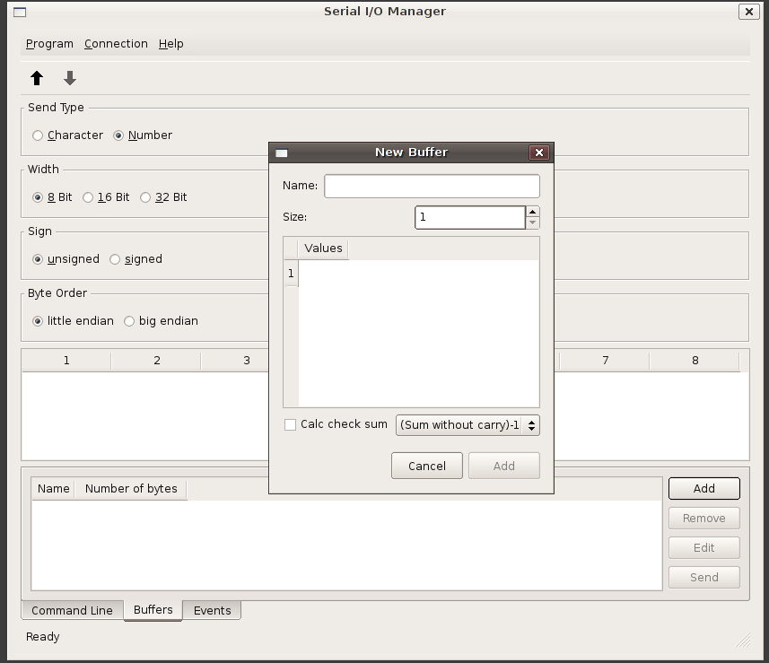

Da es in einem anderen Thread intresse an dem Programm gibt mach ich hier mal einen neuen auf. "Serial-IO-Manager is a simple program to send and receive data from a serial interface. The GUI is designed like a chat window with a transmitter/receiver textfield and a command line to send characters and integer values." http://sourceforge.net/projects/serial-io/ Wünsche und sonstige Vorschläge sind erwünscht und willkommen.
Hallo Wilfried, wie im anderen Thread schon angekündigt hätte ich ein paar Erweiterungsvorschläge: 1. Ablegen einer/mehrerer "Sendesequenz(en)" (ein oder auch mehrere Bytes pro Sequenz) und Senden der Sequenz auf Knopfdruck. 2. evtl. automatische Berechnung einer Prüfsumme bzw. CRC. 3. automatisches Auffinden von vorher definierten Patterns in den empfangenen Daten. Gruß und noch ein schönes Wochenende, Christian
Ich hab den Sinn nicht so ganz verstanden. Kann das nicht auch jedes der ungefähr 1000000 Terminalprogramme?
Ich hab keins gefunden, was aus der Zeichenkette "100" eine Zahl 100 macht und diese dann wahlweise als Byte, Short oder Int versendet.

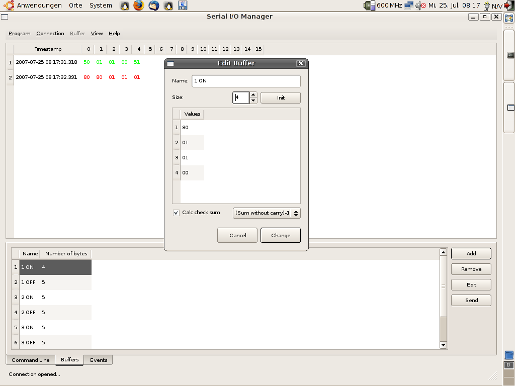

So Version 0.3 beta ist fertig. Buffer/Events können nun gespeichert und geladen werden. Für die nächste(n) Version(en) plane ich unter anderem: - Timestamps, Hex Darstellung - Speichern der Transmitter-Receiver-Daten - Löschen des TR-Fensters - Limit des TR-Buffers - Einstellmöglichkeit des Thread-Timings - Eine Möglichkeit einen Buffer mit Werten zu belegen, z.B. Startwert = 1, Increment = 2, 5 Werte: 1 3 5 7 9 - Limitierung der Event-Werte auf 0..255 Soweit so gut =).
Hallo Wilfried, boah, wird ja richtig nobel! Weiter so! Dann fehlt ja nur noch Darstellung in "Bin" und Anzeige der gesendeten/empfangenen Daten in einem separaten Fenster, dann hast du Do****ght für Linux geproggt :) Was heißt ...? > - Einstellmöglichkeit des Thread-Timings > - Eine Möglichkeit einen Buffer mit Werten zu belegen, > z.B. Startwert = 1, Increment = 2, 5 Werte: 1 3 5 7 9 kann ich mir grad keinen Reim drauf machen. Heut Abend werde ich die neue Version gleich mal testen. Gruß, Christian
Die Anzeige Möglichkeit werde ich dann als Option festlegen: Dez, Hex, Bin, ist dann kein Problem. Die Daten wollte ich eigentlich alle in einem Fenster haben, ich kann aber gern eine Split-Option einbauen =). Die Abfrage der Daten von der seriellen Schnittstelle läuft in einem separaten Thread. Dieser wird zu bestimmten Zeiten aufgerufen. Sollte es mal wieder zu Problemem kommen, kann man daran dann etwas experimentieren. Vielleicht ist das zur Zeit für einige Rechner etwas zu schnell, aber das muss man dann sehen. zum Buffer: Wenn ich z.B. einen Buffer mit Daten füllen will und z.B. 500 Werte auf Null setzen möchte, ist das von Hand schon etwas schwer. Dann würde ich sagen: Startwert 0, Inc. = 0, und alle werte sind auf Null. Wenn du z.B. 10 20 30 40 50 übertragen willst, würdest Du Start: 10, Inc 10, Buffergröße 5 setzen.
Hallo Wilfried, wie benutzt man das highlighting? Hab gerade eine sequence angelegt, aber irgendwie passiert da nicht's. Gruß, Christian
Hmm, ja das stört mich noch das das nicht eindeutig ist. Z.B. Du willst die Sequenz "1 2 3 4 5" erkennen, dann stellst Du die Anzahl auf 5 und gibts in die 5 Felder nach einander "1", "2", "3", "4", "5" ein. Dann sollte das gehen.
Ja genau, so habe ich das auch interpretiert. Meine Sequenz, die ich gerne sehen würde: 0x80 0x80; Definierte Sequenz mit Anzahl der Felder=2 und "80" "80"; Ich empfange mehrere Bytes: 128 128 1 1, da 128 -> 0x80 sollte es eigentlich funktionieren, oder?

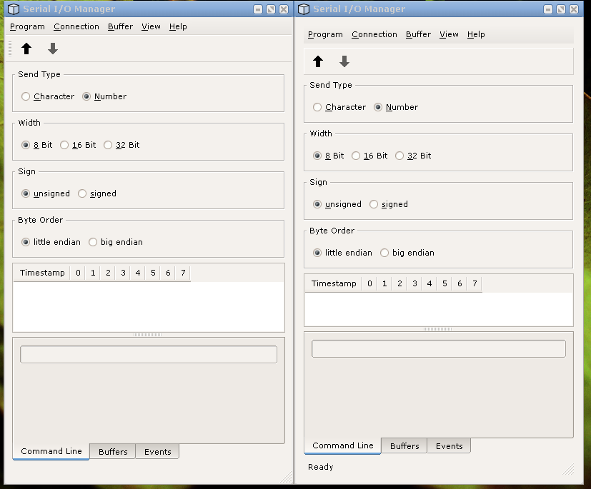

Hi Wilfried, nun weiß ich an was es liegt. Es sind die Desktop-Effekte. Wenn die "Visual Effects" ausgeschaltet sind, dann sind oben im Fenster alle Knöpfchen da. Schaltet man das Fensterkrimskrams ein, dann ist nur noch der Schließen-Knopf da. So, gute Nacht. Christian
Hmm, seltsam... Scheint aber ja eher am Fenstermanager zu liegen als an meinem Programm. Hast Du schon mal im Ubuntu Forum gefragt?
Also: Du verwendest QDialog als Hauptfenster. Zwar setzt du richtigerweise die WindowFlags, aber trotzdem scheint Qt irgendeinen Bug zu haben so dass das Fenster trotzdem dem Windowmanager als Dialog präsentiert wird. Zwar wird der Fenstertyp (_NET_WM_WINDOW_TYPE) richtig gesetzt (_NET_WM_WINDOW_TYPE_NORMAL), aber die Motif-Hints deuten auf einen Dialog hin. Vergleiche xprop _MOTIF_WM_HINTS -name "Serial I/O Manager" mit einem anderen (Qt-)Programm und du wirst feststellen, dass du genau die Ausgabe erhältst die ein Dialog hat. Der Fix ist einfach QMainWindow zu nehmen das ohnehin besser für ein Hauptfenster geeignet ist. Wenn du den Patch anwendest, sehen Toolbar, Menüleiste und Statusleiste nicht mehr so komisch aus (was mich schon immer gewundert hat), sondern wie bei jedem anderen Programm, d.h. ohne Rand und die Toolbar ist verschiebbar. Siehe Patch und Screenshot als Vergleich.
So, hab den Patch eingebaut. Das wollte ich auch noch geändert haben, ist mir zwar schon aufgefallen, aber mit dem Theme was ich habe viel es nicht so auf. In wenigen Minuten gibts auch ein neues Source Package.
