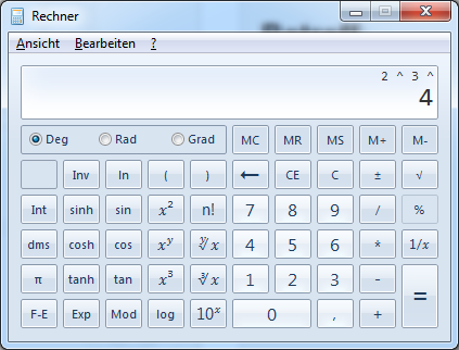

von Kai F. (k-ozz)
Der wohl einfachste Weg:
Start->Programme->Zubehör->Rechner:
Ergebnis: 1,9662705047555291361807590852691e+77

von Mr C. (mrchip)
Wie ist da überhaupt definiert, was zuerst ausgewertet wird? 9^(9^9)
oder (9^9)^9?

von Mr C. (mrchip)
Na aber wie ist jetzt die Reihenfolge der Operatoren? 9^(9^9)
oder (9^9)^9?

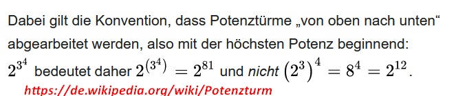

von Tippgeber (Gast)
Latürnich nicht: 9^(9^9)
von Thomas (Gast)
Ohne Klammern ist der Ausdruck aber nicht definiert. Denn die
Potenzfunktion ist nich assoziativ, i.A. gilt:
a^(b^c)!=(a^b)^c

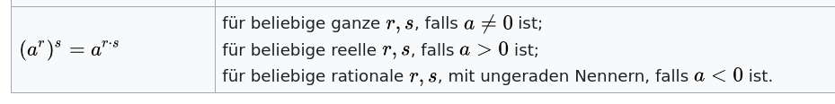

von katzeklo (Gast)
>9^9^9 = 9^(9*9) = 9^81
>Ist nicht dein ernst, oder?
Das ist völlig korrekt:
von katzeklo (Gast)
von katzeklo (Gast)
Sorry, aber geht TeX nicht mehr?

von Kartoffel S. (kartoffelsalat)
9^9^9 =(9^9)^9 =81^9
9^9^9 != 9^(9^9)= 9^81
oder nicht?
von Master S. (snowman)
(9^9)^9  = 9^(9*9)
(9^9)^9 != 9^(9^9)
von Karl H. (kbuchegg)
> (9^9)^9  = 9^(9*9)
Das glaub ich nicht.
Einer der mehr von Mathe versteht als ich, mein TI-92,
liefert bei 9^9^9 als Ergebnis ein freundliches Unendlich(*),
während er bei 9^(9*9) eine Zahl ausspuckt
(*) OK. das das nicht Unendlich sein kann ist mir schon
klar. Aber ich werte das mal als 'Zahl, größer als dass ich
sie darstellen könnte'. Auf jeden Fall sind beide Ergebnisse
nicht identisch. Und das war ja die Behauptung.
Logarithmieren wir doch mal um die Zahlen kleiner zu kriegen.
(9^9)^9 = 9^(9*9)
9 ln( 9^9 ) = 81 ln( 9 )
9 ln( 9^9 )  = 162 ln(3) = 177.975
81 ln( 9 ) = 177.975
Also doch.
Ich nehm alles zurück
von Florian (Gast)
von 999-666 (Gast)
Fall 1) 9^9^9 -Annahme-> (9^9)^9 ->
196627050475552913618075908526912116283103450944214766927315415537966391
196809
Fall 2) 9^9^9 -Annahme-> 9^(9^9) = 9^387420489 -> gigantisch groß!
Florian, Deine URL entspricht Fall 1, demnach hat der Fragensteller für
die "nichtgrafische" Darstellung der Aufgabe die Klammern vergessen - da
er ja das gigantische Ergebnis möchte...
8^8^8 ;-)

von Frank J. (frajo)
Jupp wrote:
> Eben, 9^9^9 ist nicht 9^(9^9).
In der Wikipedia aber anders dargestellt:
http://de.wikipedia.org/wiki/Grahams_Zahl
"Der klammerfrei notierte Ausdruck m^m^...m^m ist deshalb mehrdeutig; in
diesem Fall ist er - wie unter Mathematikern bei Weglassen der Klammern
als Konvention üblich - von rechts nach links abzuarbeiten, d. h.
beispielsweise ist m^m^m=m^(m^m) zu lesen. Diese Abarbeitungsreihenfolge
ist auch gerade diejenige, bei der die größten Endergebnisse
hervorgebracht werden."

von yalu (Gast)
Weil es da offensichtlich noch gewaltige Meinungsverschiedenheiten
gibt:
Die Potenzoperation ist rechtsassoziativ, d. h.
Diese Konvention ist deswegen sinnvoll, da eine linksassoziative
Potenzierung als einfache Potenz mit einem Produkt im Exponenten
geschrieben werden kann und normalerweise auch wird:
Man hat also für beide Fälle eine Schreibweise, die ohne Klammern
auskommt.
Dies kann bspw. auch hier nachgelesen werden:
  http://en.wikipedia.org/wiki/Associative#More_examples

 b = a**a**a
Kann zwar kein Python, aber vermutlich wird das von links nach rechts
ausgewertet, also (a^a)^a = a^(a*a). Hier geht es aber um a^(a^a).
Da das Ergebnis 369693100 Stellen hat, sind die Potenzen wohl richtig
herum berechnet worden. (9**9)**9 hat nur 78 Stellen, und das Ergebnis
steht praktisch sofort da, egal, ob binäre oder dezimal gerechnet wird.

Richtig wäre 9^(9^9), denn Potenzen werden von rechts nach links
gerechnet.
und wodurch ist es nun bestimmt, ob man
(9^9)^9
also
387420489^9
oder
9^(9^9)
also
9^387420489
rechnet?

von Εrnst B. (ernst)
Joachim B. schrieb:
> An welcher Stelle wird 9^9 immer zu 9*9 oder 9^2, egal wo
> in 9^9^9 ?
Es ging bei den "81" um (9^9)^9, nicht um 9^9^9 = 9^(9^9)
https://de.wikipedia.org/wiki/Potenz_(Mathematik)#Potenzgesetze
Und, Obacht! jetzt wird's kompliziert!
Setze ein: a=9, r=9, s=9.

von Thomas S. (doschi_)
schon & schön erklärt in
Beitrag "Re: 9^9^9"
"Potenzturm" (https://de.wikipedia.org/wiki/Potenzturm)
von Matebook (Gast)
> Beitrag "Re: 9^9^9"
Dann rechnet der Windows Rechner falsch (ohne Klammersetzung).
2^3^4 = 4096
von Norbert (Gast)
> 2^3^4 = 4096
Der Windows Rechner ist in der Normaleinstellung noch nicht einmal in
der Lage
2+3*4
zu rechnen.
von Matebook (Gast)
Norbert schrieb:
>> 2^3^4 = 4096
> der Lage2+3*4
> zu rechnen.
Das war aber der wissenschaftliche Modus und da sollte er das eigentlich
können.
von Norbert (Gast)
> können.
Normalmodus: Grundrechenarten falsch.
Wissenschaftlicher Modus: Exponentialfunktionen falsch.
Fazit: Bei Microsoft muss man immer mit dem Schlimmsten rechnen.
Dann ist man auf der sicheren Seite.
von 234 (Gast)
> 2^3^4 = 4096
Richtig, ist ja auch Windows. Was hast Du erwartet?
