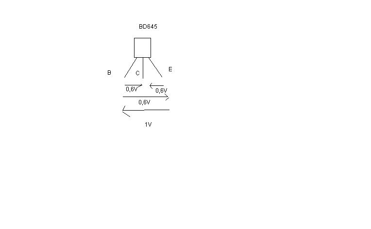

Ich habe ein Darlington-Transistor (BD645) ausgelötet und glaube er ist defekt. Ich bin mir da aber nicht sehr sicher. Messwerte: zwischen Basis und Emitter: 0,6V zwischen Basis und Kollektor: 0,6V zwischen Emitter und Kollektor: 0,6V zwischen Emitter und Basis: 1V Ich messe zwischen Emitter und Basis 1V. Ist der Transistor jetzt kaputt? Bitte helft mir

Da der Transistor noch weitere Bauteile (2 Rs und 1 D) enthält, kann man das nicht pauschal beantworten, noch dazu, wo Du die Polarität Deiner MessSpannung und den MessStrom nicht angegeben hast. Es gibt 6 Messwerte, Du hast nur 4 geliefert. So kaputt schaut er gar nicht aus. Um die Widerstände weniger in die Messung eizubeziehen, müsste man mit mehr Strom (ca.50-100mA) messen. Was macht der T, welche Schaltung, was ist der Fehler? Viel Erfolg!
Miß ihn lieber mit dem Ohmmeter durch. Die Angaben oben nützen nicht viel, wenn Du Deine Meßschaltung nicht mitschickst. MfG Paul

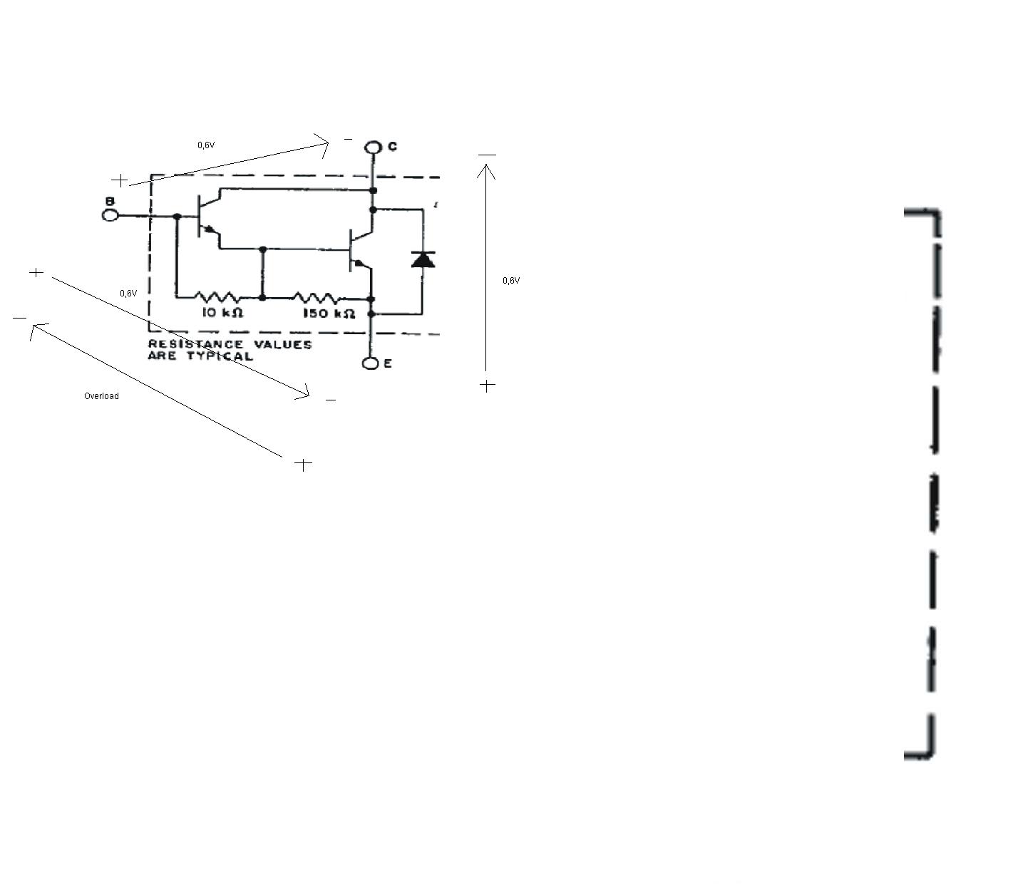

Ich habe die Schaltung schon mit den 2 Transistoren und Widerständen aufgebaut. Und mit dem Diodentester getestet. Mir kommen genau die gleichen Werte wie beim Original Bauteil raus. Außer zwischen Emitter und Basis habe ich 0V. What´s the problem??
Hier die Messschaltung mit dem Diodentester Pfeilspitze = -Pol des Diodentesters Pfeilanfang = +Pol des Diodentesters
Hier die Messschaltung die ich diskret aufgebaut habe. Bei dem Aufbau habe ich mit dem Diodentester zwischen Emitter und Basis Overload. Dies müsste also stimmen. Bei dem Original Bauteil BD645 habe ich aber zwischen Emitter und Basis 1 Volt. Ist er nicht kaputt? Was denkt ihr
Solange beide Diodenstrecken noch unterschiedliche Widerstände in beide Richtungen haben, sollte nichts kaputt sein. Diese Spannungen im Diodentestmodus gelten nur für einen bestimmten Vorwiderstand im Multimeter, da sagt nicht soviel aus. Ein Transistortester würde eine Stromverstärkung anzeigen, die muß für Darlingtons irgendwo über 1000 liegen. Auch dieser Wert ist durch das Multimeter irgendwo festgelegt. Eine Vertauschung von Emitter und Kollektor bewirkt eine wesentlich geringere Stromverstärkung, so kann man die beiden mit einem Multimeter unterscheiden. Wenn ein Transistor defekt ist, hat er entweder ungefähr Null Ohm oder unendlich. Mit den zusätzlichen Widerständen und der Schutzdiode ist das vielleicht etwas komplizierter

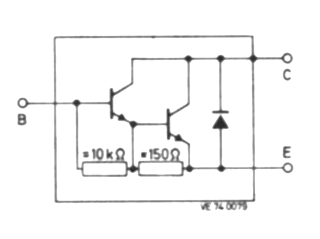

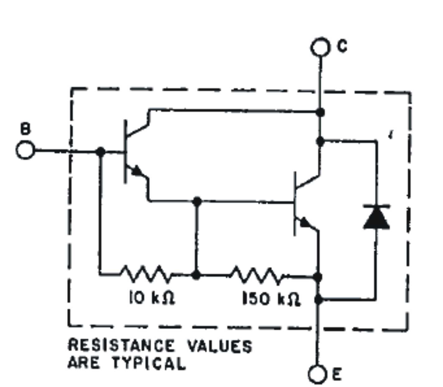

Da-Winci schrieb: > Kann es sein dass die internen Widerstände kaputt sind?? > Bitte um Hilfe Das könnte gut sein, denn der eine Widerstand hat nicht 150 Kilo Ohm, sondern nur 150 Ohm. Da hat sich wohl ein Fehler in dem Bild vom Eingangspost eingeschlichen. Hier das korrekte Bild.
