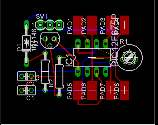

Habe mal meine .brd Datei angehängt, ich möchte diese Schaltung von einem Platinenhersteller machen lassen (denke da an PCBCART), so 200-300 Stück. Bevor ich das ganze optimiere und weiter tüftel, hätte ich gern Eure Meinung, ob da massive Fehler drin sind. Das ganze ist ein Controller zur Steuerung von Lichtern, an die SMD Pads werden Kupferlackdrähte gelötet. Mein Ziel wäre, das in 20x30mm unterzubringen, erstmal ohne SMD wenn möglich (habe noch hunderte von nicht-SMD Pics, die ich verbauen muss). So wie es jetzt ist, ist es ein wenig grösser.
@ Claudio Arrau (Firma RC) (ugoltner) >ich möchte diese Schaltung von einem Platinenhersteller machen lassen >(denke da an PCBCART), >so 200-300 Stück. >Bevor ich das ganze optimiere und weiter tüftel, hätte ich gern Eure >Meinung, ob da massive Fehler drin sind. 1.) Das bekommt man locker mit ner einlagigen Platine hin, die sind bei 300 Stück auch um einiges billiger. 2.) Einige Leiterbahen sind unprofessionel schief verlegt. Immer im 45 Grad Winkel, aus ästhätischen und technischen Gründen. 3.) Muss soviel ungenutzer Rand sein? 4.) Befestigungsbohrung? 5.) Es sind nicht alles Signale geroutet, der Poti ist noch nicht angeschlossen. MfG Falk P.S. Im Anhang das ganze als Bild für Nicht-EAGLEianer.
Claudio Arrau wrote: > Bevor ich das ganze optimiere und weiter tüftel, hätte ich gern Eure > Meinung, ob da massive Fehler drin sind. Ehrliche Meinung: Es sieht grausam aus. Warum ist der Trimmer nicht geroutet ? Ausserdem solltest Du wenn Du den Trimmer benutzen willst auch Pin 2 anschliessen, so wie jetzt ist es nur ein Festwiderstand... Häng doch mal den Schltplan dran. Grüße Björn
Vielen Dank! Der Rand war mehr oder weniger willkürlich gelegt. Wenn ich den abrunde, würde da das Fräsen sehr viel teurer kommen, oder ist das egal?
anbei noch der Schaltplan. Die Schaltung funktioniert auf dem Breadboard. OK, der Trimmer muss noch geroutet werden, aber in der "echten" Schaltung habe ich auch nur 2 Pins angeschlossen, und er "trimm" ;)
Claudio Arrau wrote: > anbei noch der Schaltplan. > Die Schaltung funktioniert auf dem Breadboard. > > OK, der Trimmer muss noch geroutet werden, > aber in der "echten" Schaltung habe ich auch nur 2 Pins angeschlossen, > und er "trimm" ;)
Claudio Arrau wrote: >> OK, der Trimmer muss noch geroutet werden, >> aber in der "echten" Schaltung habe ich auch nur 2 Pins angeschlossen, >> und er "trimm" ;) Ja würde er auch tun wenn Du Pin 1 und 2 oder Pin 2 und 3 nehmen würdest. Bei dir ist der Schleifer nicht angeschlossen. Grüße Björn
@ Claudio Arrau (Firma RC) (ugoltner) >Die Schaltung funktioniert auf dem Breadboard. Wirklich? Hab ich so meine Zweifel. >OK, der Trimmer muss noch geroutet werden, >aber in der "echten" Schaltung habe ich auch nur 2 Pins angeschlossen, >und er "trimm" ;) Kaum. Wahrscheinlich ist ein interne Pull-Up aktiv und bewirkt somit eine Trimmerfunktion. Der Schaltplan ist auch, ähhhhh, sehr optimierungsfähig. Das Kabelverhau um IC2 ist diletantisch. Das Verwenden von VCC/GND Symbolen ist auch in kleinen Schaltplänen vorteilhaft. Es fehlen die Werte für die Bauteile. MFG Falk
Falk Brunner wrote: > Kaum. Wahrscheinlich ist ein interne Pull-Up aktiv und bewirkt somit > eine Trimmerfunktion. Der Schaltplan ist auch, ähhhhh, sehr > optimierungsfähig. Das Kabelverhau um IC2 ist diletantisch. Das > Verwenden von VCC/GND Symbolen ist auch in kleinen Schaltplänen > vorteilhaft. Es fehlen die Werte für die Bauteile. > Hallo Falk, da wir ja anscheinend Zeitgleich dasselbe schreiben würde ich vorschlagen: Falk übernehmen Sie! Grüße Björn
Die Schaltung ist im Prinzip ja trivial, ich hab den Plan nur mit dem Ziel gemacht, eine Board Datei für den Platinenhersteller zu generieren, deshalb fehlen die Komponentennamen/Werte, Stromanschlüsse etc.

Na klar! Ich wollte mit diesem Kurzbild eigentlich nur fragen, geht es grundsätzlich so. Bin totaler Neuling in Eagle und muss mich erstmal rantasten.... Merke schon, ohne manuelles Routing und saubere Platzierung der Elemente läuft nichts. Ich dachte, dass Eagle evtl. schon im Schaltplan Bauteile automatisch anordnen kann....aber das scheint leider nicht zu gehen.
>OK, der Trimmer muss noch geroutet werden, >aber in der "echten" Schaltung habe ich auch nur 2 Pins angeschlossen, >und er "trimm" ;) ganz bestimmt, Wunschkonzert ist So um 15:00. Du solltest den Hinweis bzgl. Trimmer nicht ignorieren.
@ Claudio Arrau (Firma RC) (ugoltner) >Na klar! >Ich wollte mit diesem Kurzbild eigentlich nur fragen, geht es >grundsätzlich so. Bin totaler Neuling in Eagle und muss mich erstmal >rantasten.... Ach so. >Merke schon, ohne manuelles Routing und saubere Platzierung der Elemente >läuft nichts. GENAU! >Ich dachte, dass Eagle evtl. schon im Schaltplan Bauteile automatisch >anordnen kann....aber das scheint leider nicht zu gehen. Nein. Die werden nur 0815 hingeschmissen. MFG Falk P.S. Wenn du deinen Poti richtig(tm) anschliesst, kannst du wahrscheinlich noch R2 uind R3 weglassen. Und du bist sicher, dass du keine Vorwiderstände für LEDs an den Pads vergessen hast?
Den Trimmmer hatte ich im Board schon richtig angeschlossen, nur falsch im Schaltplan. Die Widerstände und Trimmer sind ein Spannungsteiler, der per Trimmer angepasst wird. Die Geschichte mit den Vorwiderständen kommt immer wieder hoch, auch in den PIC Foren. Das ganze läuft auf Batteriebetrieb in Kombination mit Pulseweitenmodulation. Habe jetzt schon wochenlange Dauertests in verschiedenen Setups laufen, es funktioniert, aber mit Widerständen wäre es sicher besser (ist ein Kostenfaktor in der Boardbestückung). Aber mit einer vernünftigen Platine könnten wir sie jetzt doch wieder einbauen. Vielen Dank für die Tips!
Claudio Arrau wrote: > Den Trimmmer hatte ich im Board schon richtig angeschlossen, > nur falsch im Schaltplan. > > Die Widerstände und Trimmer sind ein Spannungsteiler, der per Trimmer > angepasst wird. Wenn du meinst. Ich mag mich mit diesem konkreten Trimmer irren, aber normalerweise ist der mittlere Anschluss derjenige, der zum Schleifer geht. Alles andere wäre auch in der Herstellung des Trimmers ziemlich dämlich. > Den Trimmmer hatte ich im Board schon richtig angeschlossen, > nur falsch im Schaltplan. Noch ein Tip: Anschlusse werden bei Eagle immer im Schaltplan gemacht. Im Board geht es nur noch um die Platzierung der Bauteile und wie die logischen Verbindungen (aus dem Schaltplan) in konkrete Leiterbahnen umgesetzt werden. Wenn du also einen korrekten Schaltplan hast, dann wird automatisch das Board auch korrekt verdrahtet werden, solange nur alle angezeigten Linien auch verlegt werden. > es sicher besser (ist ein Kostenfaktor in der Boardbestückung). Das ist jetzt aber hoffentlich ein Scherz. Auf der einen Seite sinnierst du über die Kosten von 3 Widerständen auf der anderen Seite schmeist du Geld für eine nicht notwendige doppelseitige Platine hinaus.

Claudio Arrau wrote: > Also mit Board meinte ich die echte Schaltung aus Fleisch und Blut. Ach so, das Breadboard.. > Der Spannungsteiler regelt die Batteriespannung so herunter, dass man > sie mit dem PIC messen kann. Der tut dann bei Abfall etwas. Der Spannungsteiler teilt nur, der regelt nichts ;) Eine Art von Batteriespannungsüberwachung? Grüße Björn
Ja genau, ein Teil der Schaltung überwacht die Batteriespannung, deshalb muss Dir VOR dem 7805 liegen logischerweise. Der PIC verträgt aber nur 5V, während die Batterie -je nach Hardware Setup- deutlich drüber liegt.

Hallo Claudio, Ich habe Dir deine Platine mal etwas "Kostenoptimiert" 33x23mm 1 Layer Evtl. kannst Du es ja gebrauchen... Grüße Björn
Hey super! Vielen Dank! Da war ein Meister am Werk!

@ Claudio Arrau (Firma RC) (ugoltner) >Warum sind R2 und R3 überflüssig? Weil du mit dem Poti allein den Spannungsteiler einstellen kannst. >5V oder ähnlich. Wäre froh, wenn es ohne die Widerstände ginge! Es geht ohne die Widerstände. Siehe Link. MFG Falk
Habe den Link angeschaut, da sind -wie ich auch immer dachte- immer 2 Widerstände. Theoretisch würde EIN Widerstand mit EINEM Poti natürlich reichen. Ist alles eine Frage des gewünschten Spannungsintervalls. Aber GAR keinen Widerstand? Und NUR einen Poti???
Claudio Arrau wrote: > Habe den Link angeschaut, > da sind -wie ich auch immer dachte- immer 2 Widerstände. Schon. Aber die beiden Widerstände sind die Abschnitte deines Potis, deren Verhältnis zueinander mit dem Schleifer verstellt wird. So ein Poti ist nichts anderes als eine Widerstandsbahn. Der Schleifer greift irgendwo von dieser Widerstandsbahn ab und unterteil somit die komplette Bahn in 2 logische Bahnen, deren Verhältnis zueinander durch die Position des Schleiferabgriffs festgelegt werden kann. > > Theoretisch würde EIN Widerstand mit EINEM Poti natürlich reichen. > Ist alles eine Frage des gewünschten Spannungsintervalls. Du brauchst theoretisch nur das Poti. Allerdings hat das einen klitzekleinen Nachteil: Mit dem Poti kannst du den Spannungsteiler dann stufenlos einstellen, so dass am Schleifer jede Spannung zwischen 0 und 10V abgegriffen werden kann. Wenn da also wer etwas zu ungestüm am Schleifer dreht, dann kommen da auch 10V an den PIC Eingang. Und ob das für den so gesund ist, steht auf einem anderen Blatt. Wenn man aber aufpasst, dann ist das kein grosses Problem. > Aber GAR keinen Widerstand? > Und NUR einen Poti??? Steck auf deinem Breadbord mal folgendes zusammen: ^ +------|-------+ + ----------| | |---------------- - +------|-------+ | | Also nur ein Poti, welches mit den ausseren Anschluessen an + und - angeschlossen ist. An den mittleren Anschluss hängst du dein Multimeter (welches natürlich auch auf - geht). Und dann drehst du einfach mal am Potischleifer und beobachtest, welche Spannung dein Multimeter anzeigt.
Der Schleifer unterteilt dein Poti in 2 Widerstände. Also mach deinen Abgriff am Schleifer und fertig. MFG Fisch
