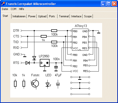

Wenn man es nur so mal nebenbei machen will Masse Atmega - PC Atmega - 1k - RxD PC - Atmega TxD - 100k - Atmega
