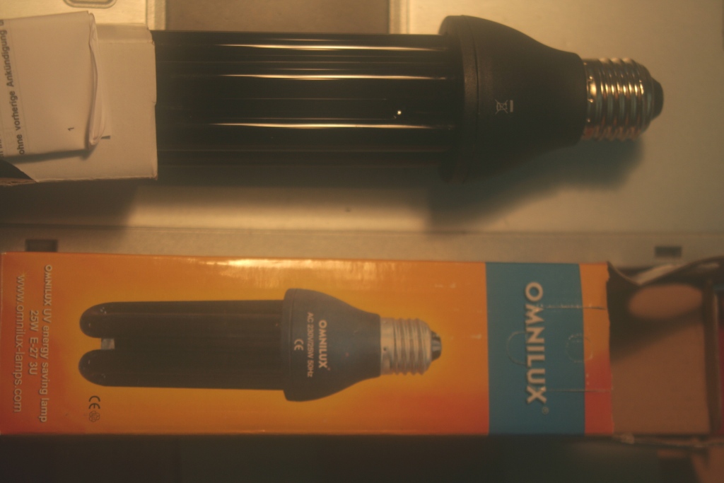

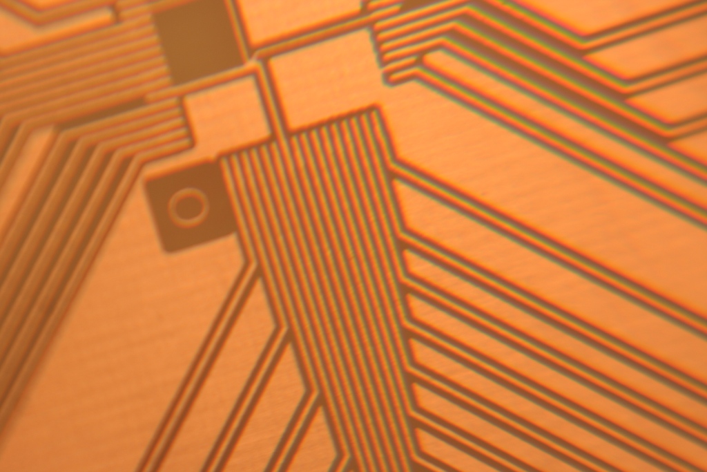

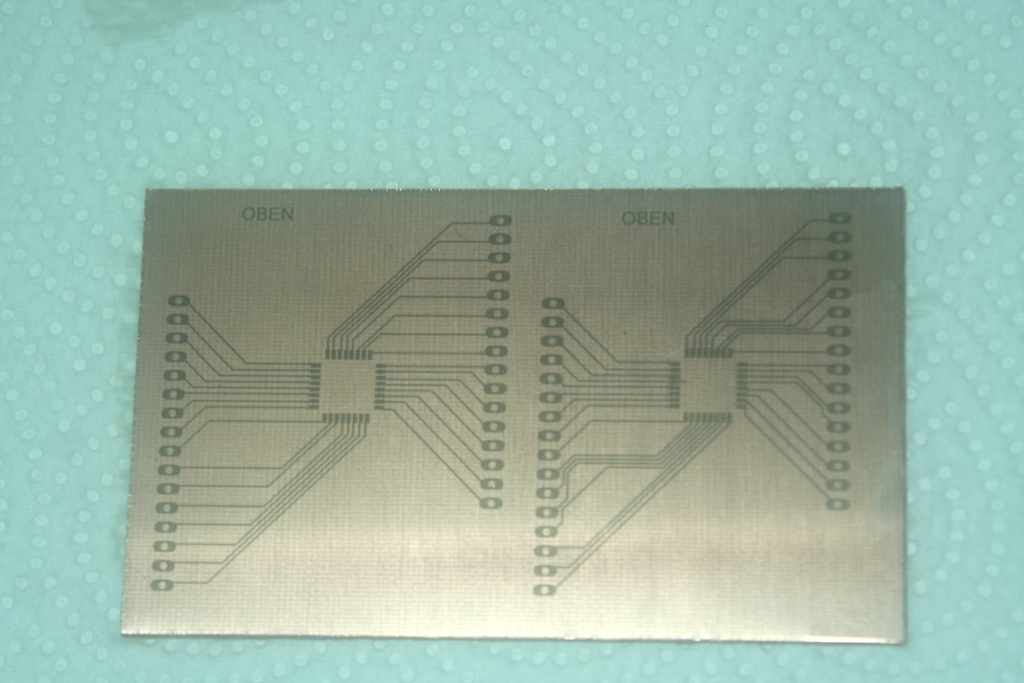

Hallo, Erst einmal dank an die Forenbetreiber und die Vielen User die hier Nützliche und gute Kommentare/Beiträge abgeben. Ich habe heute zum 1. Mal eine Platine geätzt nach dem ich eine Tage mir hier viele infos aus dem Forum geholt habe. zum Ausprobieren habe ich zwar nicht so ausgefeilte technik verwendet wie es hier einige beschrieben haben, aber denke mal das ergeniss ist für das 1. mal nicht das schlechteste. Habe das Layout auf einer Overheadfolie von Connect (50 Blatt A4 5€) mit einem Canon Pixma 610 (Druckereinstellung Profesional Fotopapier und höchste Qualität) ausgedruckt. günstigste einseitige Positiv Fotoplatine von Conrad genommen und mit einer Omnilux UV 25W Energiespaarlampe rund 2min Belichtet. dann in einem ca 25C warmen Bad Seno 4007 Universalentwickeler 3min lang entwickelt kurz unter lauwarmen wasser abgespühlt und in ein bad mit Seno 3207 Feinäzkristal. Die schale auf einen heizkörper im Keller gestellt und ab und zu die Platine bewegt. Rund 60 min gewartet,bis alles unerwünschte von der platine runter war, alles gut abegwaschen von der Platine und das Ergebniss sieht man auf dem Bild. Auf den ersten blick unter der Lupe finde ich schaut das ergebniss recht vernünftig aus. Was sagt Ihr dazu ? Danke nochmal alle die Hilfreiche beiträge zum Thema Ätzen geschrieben haben.

Nach den ersten paar Sätzen (Energiesparlampe, 2 min. Belichtung usw.) hätte ich eigentlich eher erwartet, dass die Sache in die Hose geht. Aber wenn das stimmt was du hier schilderst, dann herzlichen Glückwunsch! Für die Parameter ist das Ergebnis außerordentlich gut! Sehr interessant hier eine Schwarzlichtlampe einzusetzen!
Hat mich auch gewunder das das mit der Lampe geht habe bei Reichelt die Revoltec Kaltlicht Kathode, UV vorige Woche Bestellt, aber diese sind leider nich nicht da. Deswegen habe ich erst mal mit der Omnilux (bei Conrad aber viel zu Teuer finde ich) Probiert. Hatte in einem Beitrag gelesen das nach dem Belichten leichte umrisse zu sehen sind und dies war der Fall also hab ich mit dem entwickeln weitergemacht... Die Leiterplatte ist die FOTOBESCH. EPOXYD-PL. 100x160 EINSEITIG Kupferauflage: 35 µm Abm.: (L x B) 160 mm x 100 mm Ausführung: Einseitig Material: Epoxydharz Mat.stärke: 1.5 mm

Hei Tiscali, die Platine schaut super aus, Du solltest aber zu besseren Loetbarkeit die Clearance zwischen Masse-Polygon und Umgebung etwas erhoehen ;) Ist schon eine Bungard-Platine, oder? Erstaunlich, 2 mins entwickelt und 60 mins geaetzt und die is wirklich so gut geworden? Is ja fast nich zu glauben... ;) Das naechste mal versuche es mal mit einer Minute und 10 Minuten :D Greets, Michael

Naja nach ca 40 min waren erst die ersten stellen zu sehen wo kein kupfer mehr ist und habe halt so lang gewartet bis alles was ich nicht drauf haben wollte weg war. denke mal das die lange zeit beim Ätzen auch etwas damit zu tun hat das ich auf den inhalt der tüte nich wie angegeben 0,5 sondern ca. 0,6l wasser genommen habe und die Temperatur des wassers zwar beim anrühren ca 50C hatte aber beim Ätzen da es nur auf dem Heizkörper stand sicher keine konstanten 50C erreicht hat (wens 30C waren war es sicher viel) nein ist keine bungard, die hatten nur noch die einfachen da.
Was ist das fuer ein Aetzmittel? Natriumpersulfat kannst Du unter 45 Grad C vergessen. Stimmt die Temperatur ist aetzen aber in weniger als 10 Minuten moeglich (mit Sauerstoff). Dafuer dass es auch noch ne Billigplatine is nich schlecht... wichtig ist halt, dass das Ergebnis auch reproduzierbar wird. Michael

Habe heut nochmal einen Versuch gemacht, also die zeiten 2min belichten und 2 min entwickeln blieb gleich im Bild eine entwickelte platine, Schaut dies bei euch Ähnlich aus ? Der Abstand Glasplatte zur Lampe war 7,5cm. Diesmal dauerte das äzen 86min. Hat also eindeutig etwas mit der Temperatur der Ätzlösung zu tun. habe dann noch eine platine mit wesentlich wärmerer Ätzlösung gemacht dort war ´bereits nach 5min ein anfang zu sehen und nach 15min war die platine Fertig. Rein optisch sehe ich keine unterschiede, aber denke mal für langlebige platinen ist das schnellere ätzen besser.
tiscali wrote: > Diesmal dauerte das äzen 86min. > Hat also eindeutig etwas mit der Temperatur der Ätzlösung zu tun. > habe dann noch eine platine mit wesentlich wärmerer Ätzlösung gemacht > dort war ´bereits nach 5min ein anfang zu sehen und nach 15min war die > platine Fertig. Also nach 86 mins duerftest die Platine zwecks Unteraetzung wegwerfen koennen. Die Aktivierungsenergie von NaPS ist erst bei ca. 45 Grad erreicht, darunter kannst es vergessen, demnach Aetzbad beheizen und vorheizen auf Solltemperatur. Michael
@Michael G. Ja da hast du recht, hab mal aus spaß versucht etwas auf die Platine mit 86min Ätzzeit zu löten, naja die leiterbahn war sehr schnell ab. Bei der mit 15min Ätzzeit gab es keine Probl. was deine Aussage auf jedenfall bestätigen dürfte. Rein äußerlich sahen ja beide gleich aus, aber beim löten..... Bei dem Jetzigen test ging es auch mehr ums belichten und entwickeln schauen deine ergebnisse nach dem entwickeln ähnlich aus oder ist das abgebildete bei dir Kräftiger?
