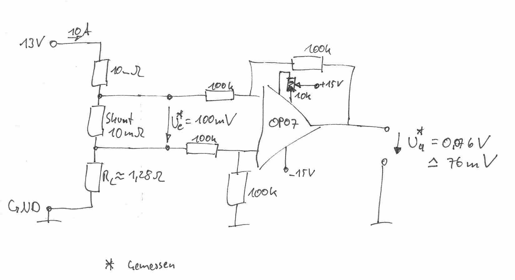

ich würde gerne eine Strommessung über einen 0,01 Ohm Shunt durchführen.
Strom sollte irgendwo zwischen 1-5A liegen. Der Shunt liegt in einer
12V-Leitung eines ATX-Netzteils, an welcher ein Verbraucher
angeschlossen ist. Das Signal ist zu klein um es direkt mit dem
Multimeter zu messen, weshalb ich es verstärken möchte. Die 12V-Leitung
soll allerdings nun auch gleich die Versorgungsspannung sein und jetzt
wird das ganze problematischer. Normale OpAmps fallen somit für die
Verstärkung des Messspannung raus. Wie sieht es da mit Rail-to-Rail
OpAmps aus? Kann ich hier einen Differenzverstärker aufbauen, der mir
den minimalem Spannungsabfall zwischen [Versorgungsspannung] und
[Versorgungsspannung - Spannungsabfall Shunt] zuverlässig verstärkt?
Oder muss ich alternative Lösungsansätze einschlagen?

Es gibt von jedem Hersteller mehrere solcher ICs, die den Strom in der
High-Side über einen Shunt messen.
Ich habe da mal eine Schaltung von mit dem LT1490 (Over-the-Top)
gesehen, wo der OP mit 5V und Masse betrieben wurde, die Eingänge aber
auf bis zu 40V hängen durften um die Spannung über den Shunt zu messen
(spiegeln).
Oder so LT610x...

von Bernd R. (Firma: Promaxx.net) (bigwumpus)
Äh...
http://www.linear.com/pc/downloadDocument.do?navId=H0,C1,C1154,C1009,C1077,D12479
..gut versteckt!...
Seite DC-4, da ist eine Schaltung mit einem Over-The-Top-OP.
Ich habe hier den LT1490 eingesetzt.
Vor und hinter dem Shunt jeweils 220 Ohm an + und - eines OPs, der
Ausgang treibt direkt einen BC547 dessen C mit dem +-Eingang verbunden
ist und dessen E über 2k2 Ohm an Masse liegt.
...Die Spannung wird um den Faktor 10 verstärkt (2k2 / 220).
Peng. fertig.

Der INA138 / 168 ist ein Instrumentenverstärker und für solche Aufgaben
bestimmt.
Ein Instrumentenverärker misst die Differenzspannung zwischen + und -
(über den Shunt) kann z.B. über einen Widerstand um den Faktor X
verstärkt werden.
Der Spannungsabfall ist nachdem Ohmschen Gesetz immer gleich, egal ob
die Versorgungsspannung +12V oder -12V hat. Du musst nur beachten, dass
der INA138 nur maximal eine Differenzspannung von 2V messen kann.
Du könntest Dir den Instrumentenverstärker diskret aufbauen mit 3 OPs,
aber die Toleranzen der Widerstände zueinander sind hier der Knackpunkt.

Der Voteil des INA138 sind die folgenden:
1. Instrumentenverstärker mit einstellbarer Ausgangsspannung über ein
Widerstand.
2. High Side current Monitor, dass heisst der Stromwächter kann in der
+B Leitung sitzen und muss nicht im Massezweig sitzen. VCC darf beim
INA168 bis zu 36V betragen.
Ein Instrumentverstärker misst nur die Spannung über + und - Eingang in
deinem Fall der Spannungsabfall über den Shunt Widerstand.
Ein Rechenbeispiel bei 1A Stromfluss und einem Shuntwiderstand von
0,0375 Ohm:
UR = I * R
UR = 1 * 0,0375
UR = 0,0375 V
Also misst dein Instrumentenverstärker einen Spannungsabfall von 375mV.
Die Spannung ist für einen herkömmlichen 10Bit ADC viel zu niedrig,
deshalb wählen wir den Verstärkungswiderstand so das wir eine
Verstärkung von G = 100 haben.
0,0375 * 100 = 3,75V
Die Spannung laesst sich schon sehr gut messen.
Dein Instrumenentverstärker kann so auch mit 5V VCC betrieben werden,
weil er nur einen Spannungsabfall von max. 2V messen kann und deine
Verstärkung die Spannung auf maximal 5V verstärken soll.
Bei deiner -12V verhaelt es sich nicht anders. Du musst nur die Eingänge
umdrehen, weil der INA keinen Ausgang zur Polaritaetsanzeige besitzt.
Einige Current Sense Monitore haben so einen Ausgang und koennen in
beide Richtigungen messen, aber da bei dir die Polaritaet sich nicht
ändert brauchst du nur die Eingänge vom INA drehen.
Du musst jetzt nur mal mit deinem maximal Strom rechnen um den
Verstärungsfaktor zu bestimmen, weil Du einen sehr hohen Strom messen
willst und ich denke auch einen sehr kleinen Strom mit hoher Auflösung
könntest Du mittels DG408 einen Spannungsteiler für die Verstärung
aufbauen und so eine Anpassung vornehmen.

von Terri (Gast)
Hallo ihr weisen männer / frauen;
ich hab folgendes problem und ihr scheint euch mit der thmatik ja
bestens auszukennen.
Strommessung 10A über einen 10mohm shunt in der zuleitung d.h Ue1=12,9V
Ue2=12,8V;
die einstehenden 0,1 V sollten über einen opamp (op07) auf masse
gebracht (keine Verstärkung) und von einer messkarte mit dem messbereich
von 1V gebracht werden ;
op versorgung +/- 15V
R1=R2=R3=R4=100k
Nun meine Frage wieso habe ich Messfehler von bis zu 25%?
der CMMR/CMRR fehler müsste bei max 2 prozent liegen...
Würde es mit zwei vorgeschalteten Impedanzwandlern funktionieren? und
wenn ja warum?
thx im Vorraus terri
von Matthias L. (Gast)
>Ue2=12,8V;
Dafür nimmt man dafür gefertigte (Instrumenten)OPVs.
=> INA138.
>0,1 V sollten über einen opamp (op07) auf masse gebracht
> (keine Verstärkung)
Sicher??
>R1=R2=R3=R4=100k
Schaltung?
von La Fleur (Gast)
Der AD8210 ist super. Der ist bidirectional und hat alles on Board.
Lasergetrimmt. Spitze!
Wenns einer ohne interne Verstärker sein soll, dann nehm den AD629!
von Terri (Gast)
Danke für die schnellen Antworten;
Ich benutze den allgemeinen Differenzverstärker... mit einer Verstärkung
von 1.
Jetzt würde ich auch einen Instrumentenverstäker einbauen, kostet ja nur
unwesendlich mehr; die frage ist nur, warum mein Aufbau nicht
füntioniert...
Laut meinenes Wissens (Maschbauer) müsste das so funken, wenn ich auf
Masse messe (also 0,1V) tut es das ja auch, wenn ich aber auf der High
Side messe bekomme ich dauert nen Offset von bis zu 25mV. Demzufolge
kannes es doch nicht am Eingangswiderstand liegen, oder?
So kann es also nur von der Gleichtaktunterdrückung kommen (obwohl die
bei 100dB minimum liegt uns so mit max 1,2mV zu Buche schlagen
müsste...),
oder liegt das an der Versorgung des Opamp von +-15V ist die zu niedrig
ist; aufgrund des Offsets vom bis zu 12,9V? und die +15V reichen so
nicht aus?
grüße terri
>warum mein Aufbau nicht füntioniert...
>>Schaltung?
von terri (Gast)
Nabend lippy;
Schaltungs als gif anbei :-)
Momentan kann ich ausschließen:
-Versorgungsspannung (hatte jetzt mal +-18V)
-Eingangswiderstand (hatte mal je einen op des LM324 als Impedanzwandler
an den Eingängen des Differenzverstärkers)
Langsam bin echt am verzweifeln...
gn8 terri
Hm, ich gehe mal davon aus, dass die pos. Versorgung angeschlossen ist
(im Schlatplan nicht drin) und die +/- EIngänge nicht vertauscht sind
(sonst wäre der OPV in der Begrenzung).
Aber bisher sehe ich keinen Fehler:
100mV am Eingang der Diff-verstärkers, ca. 100mV am Ausgang. Der Diff
verstärker hat ja eine Verstärkung von ~ EINS.
Denk nochmal über folgende Alöternative nach:
>bestimmt.
von Marco S (Gast)
Hallo erstmal.
Erstens mal sollte deine Ausgangsspannung theoretisch negativ sein.
Zweitens steht im Datenblatt ein Trimmpoti von 20 kOhm. Ob sich 10 kOhm
negativ auswirken?
Drittens brauchst du Widerstände mit extrem kleiner Toleranz. Nehmen wir
mal an, der Strom sei null. Dann ist auch Ue*=0, auf einem Potential von
U0=13 V liegend. Die Widerstände mögen worst case R = Rn(1+-x) driften,
mit x als Toleranz. Betrachten wir die 100kOhm-Widerstände groß
gegenüber dem Shunt, und den Eingang des OP vernachlässigen wir
gegenüber den 100kOhm, dann ergibt sich für eine ideale Ausgangspannung
von 0V eine Eingangsdifferenz am OP von x*U0 Volt. Das Datenblatt sagt,
man kann +-4mV kompensieren. Inwiefern dort die +-0.2mV Offset
berücksichtigt sind, weiss ich nicht. Also mal einfach Ud=+-3.8mV
annehmen. Dann brauchst du Widerstände mit +-0.03 % Toleranz. Viel
glück.
von terri (Gast)
Hallo ihr;
ich habe ja den Aufbau ja erst am Schreibtisch getestet... da hat ja
alles super funktioniert (auf Masse die 0,1V gehabt und auch 0,1V hinten
wieder rausbekommen),demzufolgen kann es doch nciht an den widerständen
liegen
Wenn ich jetzt aber, mir einen spannungteiler bastle, so dass die 0,1V
zwischen 12,8V und 12,9V gemessen werden klappt die schaltung nicht mehr
"koppschüttel"
Ob es doch an den 20kOhm liegen kann??
Als erstes probier ich nen Instrumentenverstärker aus; mal sehen...
danke für die Infos
terri
von terri (Gast)
hallo
Mit einem AD620 (Instrumenten Verstärker) funktioniert es;
ebenso wenn ich einen "baue" aus 3 opamp, des LM324 und ein paar 22kohm
Widerständen aber, warum zu Kuckuck nicht bei dem OP07?
Ich versteh es nicht...
@ Marco S: An dem Widerstand von 10k kann es nicht liegen, hab grad eben
einen mit 20kohm reingelötet, und da habe ich aber leider das gleiche
problem;
Wenn ich mit jeweils 13V auf die Eingänge des Differenzverstärker
(OP07)gehe, bekomme ich am Ausgang einen Offset von 20mV. Kann des an
dem CMRR liegen? ICh denke aber diese Rechnung stimmt:
                   V_diff-op
CMRR (dB)=20 log -----------
                   V_offset
daraus folgt mit V_diff-op=1 und CMRR=100dB
V_offset= 10^(-5)=0,00001
demzufolge kann bei einer Offsetspannung von U=12,8V am Ausgang nur
0,128mV von dem CMRR stammen, nicht gleich 20mV...
Ich lasse mich aber gern eines besseren belehren   ;-)
mfg terri
