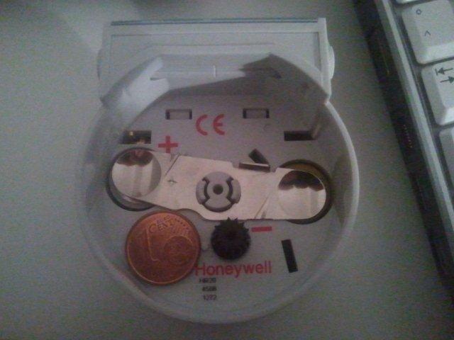

Letztlich schaute ich mir mein Problem an und ein 7,3cm langer, 1cm
breiter, seelenloser Kartonstreifen konnte mein Problem letztlich lösen.
Ich wählte ihn zum Mitarbeiter der Woche.
Wenn Bedarf besteht, dann kann ich die letzte Telefonnummer- die des
Anrufbeantworters weitergeben. Vielleicht wird da aber auch irgendwann
mal gearbeitet- so zwischen 12 und Mittag.
Grüße!
von Gregor B. (gregor54321)
@ Günther Frings
... und der Kartonstreifen konnte das Resetten verhindern?
von Günther F. (taraquedo)
Voll und ganz. Das kam nämlich daher, dass dieses Drehkreuz der
Bateriehalterung unter besonderen Voraussetzungen (die halt statistisch
gesehen einmal die Woche eintraten) über das Begrenzungsteil
hinausgedreht wurde und oben gegen den Schalter schlug, der detektiert
ob das Teil am Ventil hängt oder nicht. Der Schalter ist wohl auf gnd
und wenn der das Drehkreuz berührt ist natürlich keine ausreichende
Spannung mehr da. Damit also reset.
Ich habe einfach den Pappstreifen 3cm lang zusammen mit der Batterie auf
der Seite zum Schalter hin versenkt. Dann das Kreuz geschlossen und die
anderen 3cm auf der gegenüberliegenden Seite. Das Kreuz ist quasi einmal
umschlagen. Es ist jetzt quasi transportgesichert, man kann es nicht
mehr bewegen. Das hält bombig, der Batterietausch dauert allerdings etwa
3 Minuten länger.

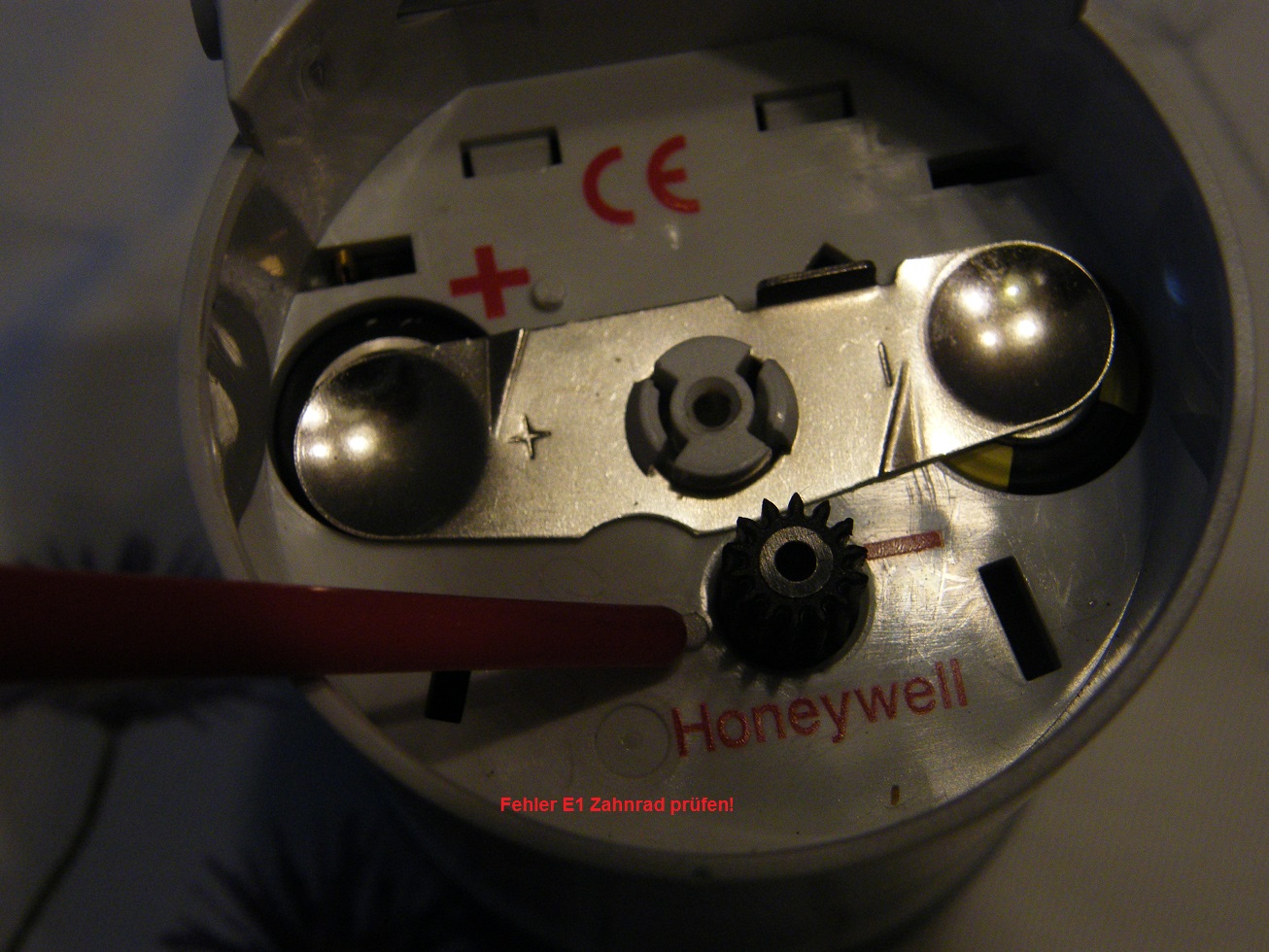

von Karsten Moos (Gast)
Ich habe eben einen Rondostat HR20 wieder zum Laufen gebracht.
Ich hatte das Teil als defekt gekauft, und auch den E3 angezeigt
bekommen. Der Motor lief nur kurz an, um dann anzuhalten.
Ich denke, es war die Lichtschranke. Ich habe sie ausgetauscht mit einer
Lichtschranke aus einem sehr alten Thermostat einer anderen Baureihe.
Ausserdem habe ich dem Motor einen Tropfen Robbe Modellbauspezial Oel
verpasst, dass die Welle wieder leichter laeuft.
Die beiden Reflektorkreise auf dem Zahnrad, wo die Lichtschranke liest
habe ich mit alkohol gereinigt.
Im Moment laeuft er wie er soll.

von lui64 (Gast)
Du kannst das Getriebe samt Motor und Platine ausbauen indem du drei
Klippverschlüsse löst. Der eine liegt sichtbar unter der Platine, die
anderen beiden mußt du vom Batterieeinschub durch kleine rechteckige
Schlitze öffnen(nur mit schmalem Werkzeug zubewerkstelligen). Das
Getriebegehäuse läßt sich dann abziehen.
lui

ich habe die Beiträge zu E3 mit Interesse gelesen, da einer meiner
Rondostaten (ca. 5 Jahre alt) auch nur kurz den Motor laufen läßt und
dann mit Meldung E3 stehen bleibt.
Ich habe mich eine Weile daran versucht aus zwei defekten Rondostaten
einen heilen zu machen und habe schließlich festgestellt, dass das
schwarze Zahnrad, das auf der Seite der Batterieschächte aus dem
Thermostaten ragt und in das Innenzahnrad am Heizkörper greift,
verschlissen ist: Die Zähne sind abgenutzt und stumpf. Dadurch verkantet
es sich mit dem Innenzahnrad und der Motor kommt zum Stehen.
Nachdem ich das schlechte gegen ein besseres getauscht hatte,
funktionierte der Rondostat wieder einwandfrei.
Die Beschreibung für E3 in der Anleitung "Motor kann nicht bewegt
werden" passt dazu.
Übrigens: Beim Zusammenbauen aufpassen: Es gibt drei scheinbar gleiche
schwarze Übersetzungsschrauben (die mit dem kleinen und großen Zahnrad
auf einer Achse). Man muss unbedingt das mit den beiden silbernen
Aufklebern als letztes einsetzen, da diese als Reflektoren für die
Lichtschranke dienen. Wenn man sich nicht daran hält, hält der Motor
auch nach kurzer Zeit an, da er kein Signal bekommt.
Allen viel Erfolg,
Matthias

von chris c. (moiney)
für alle, die das Problem mit dem Batteriefach des Rondostat HR20 von
Honywell haben habe ich eine gute Lösung, die nur 1 Cent kostet. Nachdem
ihr die Batterien eingelegt habt legt einfach ein 1 Cent Stück unten
zwischen den kleinen Plastikpin neben dem Zahnrad und der Blechlasche
(siehe Foto). So wird das selbsttätige aufdrehen des Batteriefaches
verhindert. Der Cent passt exakt dazwischen. Jetzt wieder vorsichtig
montieren und aufpassen das der Cent nicht herausfällt. ;)
Grüße
Moiney

NochwasfürLeutemiteinemCent,verschobeneUhrzeitenundauch
manchmalDatum,istZeichenfürzulockersitzendeBatterien,kalte
LötstellevonPlatinezuBatteriekontakten,alsoWackelkontaktundsomit
fängtdieUhrbeiwiederKontaktum00:00an.HinterdemDrehratdie
KontaktevonPlatinezuBatterienachLötenundauchmitVorsichtetwas
dieKontakteinRichtungBatterielochbiegensodasder
Kontaktschieber/BrückevonderandereSeitewiederstrammaufdenn
Batterienist,dakannmansiechauchdennCentsparen.
GrußChristian

von Lu (oszi45)
Ute W. schrieb:
> Nach dem Einlegen der neuen Batterien kam jedoch immer der
> Fehler E 1.
Jahre später gleiches Rondostat-Problem E1: Ursache Zahnrad ist
blockiert.
Ein Fall für die Tonne (falls wieder einer sucht hier).
