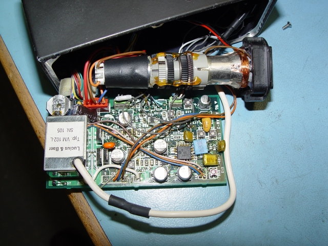

Hi, ich habe hier eine mini Bildröhre aus einem alten Camcorder. Auf der Platine steht ELNA E1 94V-0 Hat von euch einer ne Ahnung wie ich das Teil ansteuern kann? Gruss sven
Verschoben durch Moderator
Sven, wichtiger wäre die Typenbezeichnung der Bildröhre. Anhand dieser kann man evtl. nach dem Datenblatt suchen -- der Rest ergibt sich dann. Dieter
Unter der Verkapselung sieht man nicht so viel - es scheint sich aber um eine Röhre mit induktiver Ablenkung zu handeln, also mit Spulen statt Platten. Vorteil: Geringe Ansteuerspannung. Nachteil: Ablenkung ist nichtlinear. Weiterverwendung der enthaltenen Platine würde ein eigenes Hochspannungsnetzteil ersparen; eventuell sind da auch schon Ablenkverstärker drauf. Tip: Schaltplan aus dem Servicehandbuch der Kamera besorgen.
Sowas habe ich auch schon mal gemacht, mit der Originalplatine war es kein Problem. Braucht nur 12V und Videosignal. Wie heißen die ICs auf der Platine, damit lassen sich die Anschlüsse herausfinden, oder ist am Stecker eine Beschriftung?
Scheint allerdings in Farbe zu sein, ,meine war noch schwarz-weiß, auf den Stecker sind verdächtig viele Leitungen geführt. Der Farbdecoder und sogar die Impulsverarbeitung scheinen woanders stattzufinden. Ist die Platine nur der Hochspannungsteil?
Hi, also auf dem ic auf der Unterseite steht 2510S . und am Stecker sind die zwei blauen Leitungen wahrscheinlich für die Versorgung und dann sind da noch 3 geschirmte Leitungen wahrscheinlich für Signaleingang. das Modul ist schwarz weis zumindest die röhre zeigte es so an. Wäre echt cool wenn ich das ding irgendwie ans laufen bekommen würde. Gruß Sven

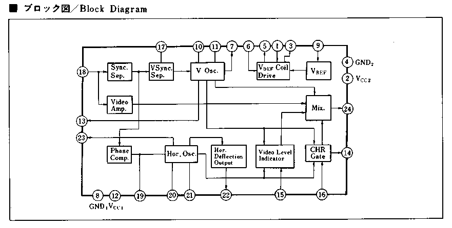

Das Firmenlogo sieht dem von Mitsubishi zwar ähnlich, aber ist nicht identisch. Ein TV/Video-IC im 24poligen SO-Gehäuse müßte sich mit viel Geduld finden lassen, wahrscheinlich gehört vor die 2510 noch ein oder mehrere Buchstaben.
Heureka http://www.alldatasheet.com/datasheet-pdf/pdf/141242/ETC/AN2510S.html http://pdf1.alldatasheet.com/datasheet-pdf/view/141242/ETC/AN2510S.html VIDEO CAMERA ELECTRONIC VIEWFINDER DRIVE CIRCUIT damit sollte es möglich sein.
Sieht so aus, als müsste man nur das FBAS Signal (Video Signal) auf Pin 18 führen und der Sucher müsste ein Bild darstellen.

Läuft es nur vertikal durch? Dann ist der Vertikalimpuls nicht richtig eingestellt. Da sind doch blau/weiße Trimmpotis zu sehen, damit läßt sich vielleicht ein "Bildfang" erreichen - sowas gabs früher auf der Rückseite von Schwarz-weiß-Fernsehern. Die Pins 7,10,11,17 haben laut Datenblatt mit dem Vertiklaoszillator zu tun. Oder der Gleichspannungspegel des Videosignals stimmt nicht. Wenn das Bild horizontal umkippt - schräge Linien - dann hat der Horizontalimpuls nicht gerastet, das wären Pin 19-21.

Ist das vielleicht ein amerikanischer Camcorder mit 60 Hz Vertikalfrequenz? Dann müßte der Oszillator ( pin 10/11 0,68µF 5,1kOhm) langsamer eingestellt werden, also eines der beiden Bauteile größer. Das sind immerhin 20 % Unterschied 50Hz zu 60 Hz, das kann er nicht mehr fangen.

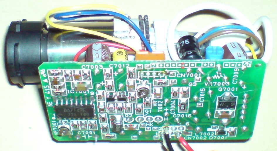

Hallo zusammen, ich glaube ich bin hier genau richtig. :) Ich habe meinen Camcorder JVC GR-AX 470 zerlegt und möchte nun dessen Sucher / Viewfinder zum Leben erwecken. Es handelt sich hierbei auch um eine kleine s/w Bildröhre. Auf dem Board befindet sich der Treiber IC "BA7149F". Ich konnte bereits die Leitungen für Masse und ger. +5V ausfindig machen. Ein Anklemmen eines Netzteils brachte ein Erfolg und die Röhre leuchtet auf. Den vermeindlichen Anschluss für das Video Signal dachte ich bereits gefunden zu haben, jedoch bekomme ich kein Bild wenn ich ein Videosignal daraufgebe. Ich habe zum Testen ein DVD-Player mit Video-Out (gelber Chinch) verwendet. Auf der Röhre steht die Bezeichnung: "ELY05V584B" Könnt ihr mir sagen, wie ich weiter vorgehen könnte? Ich freue mich schon auf eure Tipps! Danke und Gruß Dominic P.S. & offtopic: Das Captcha / Sicherheitsbild ist ja mal übelst schwer zu entziffern...
Wenn ich das richtig sehe, hast du deinen Stecker folgendermaßen beschaltet: Pin 1 Video Pin 2 GND Pin 3 n.c. Pin 4 n.c. Pin 5 +5V Pin 6 n.c. Ich habe im Netz ein Manual von einer JVC-Mühle (GR-AX40) mit einem ähnlichen Sucher gefunden. Dort ist zwar nur ein 5poliger Steckverbinder verbaut, aber dort wird auch der BA7149 verwendet und die Pinbelegung passt zu deiner Beschaltung. Pin 1 Video (in) Pin 2 GND Pin 3 VD (out) Pin 4 HD (out) Pin 5 +5V Evtl. kommt der Sucher nicht mit dem Farbhilfsträger klar. Du könntest versuchsweise mal den Y-Ausgang (Component Out) mit dem Sucher verbinden. Ein Abschlusswiderstand am Suchereingang in der Größe von 75 Ohm wäre auch nicht verkehrt, da der Eingang der Platine ziemlich hochohmig ist. Wenn du ein Oszi zur Verfügung hast, könntest du auch mal bei angelegtem Videosignal die Signale an den bisher unbeschalteten Pins messen. Bei der GR-AX40 liegen an Pin 3/4 die extrahierten Syncsignale (VD/HD) an. Schaltplanauszug ist im Anhang. Gruß, Magnetus

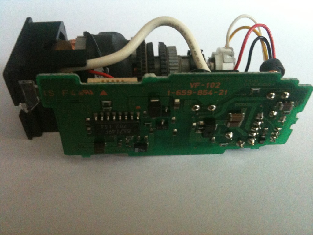

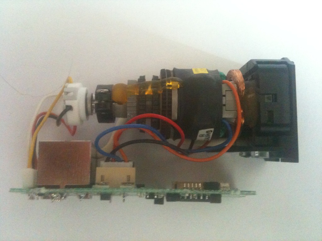

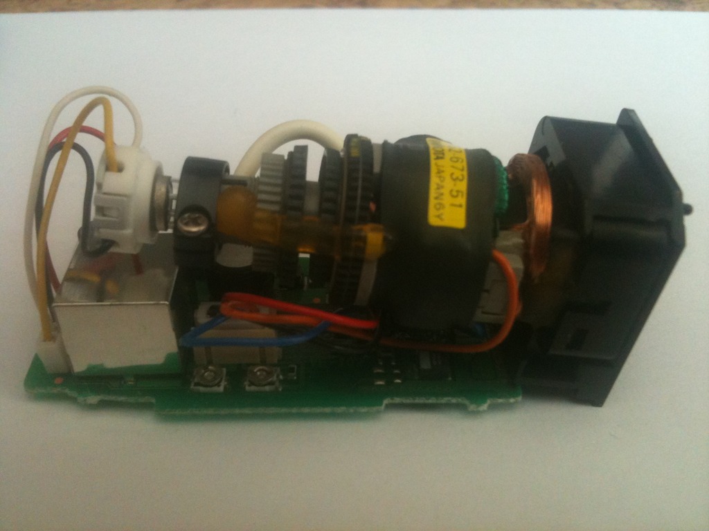

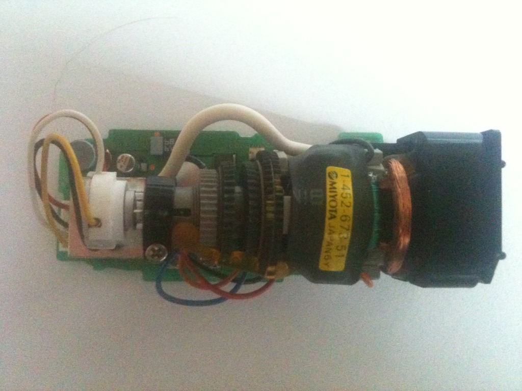

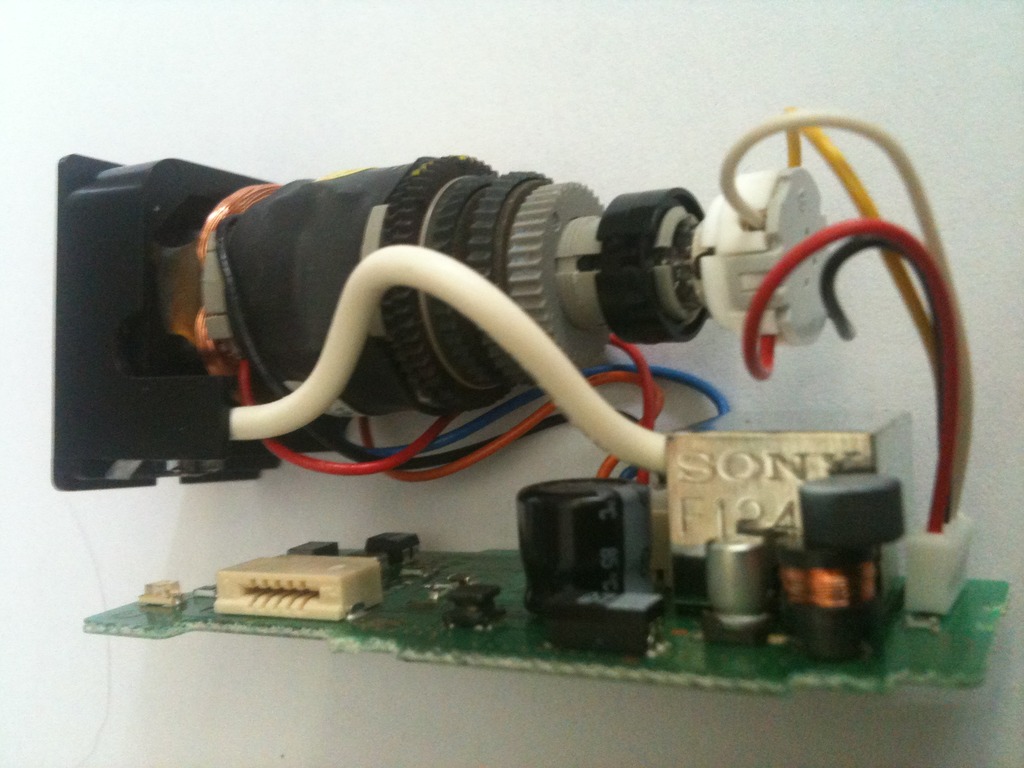

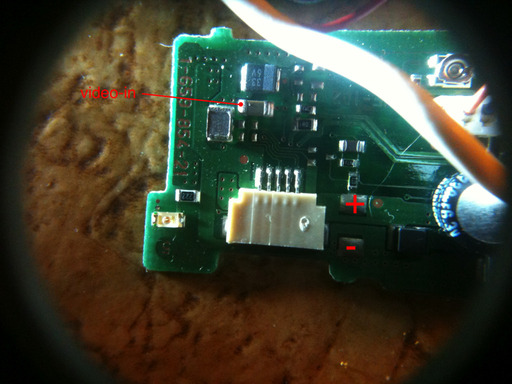

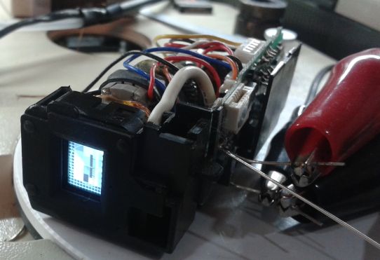

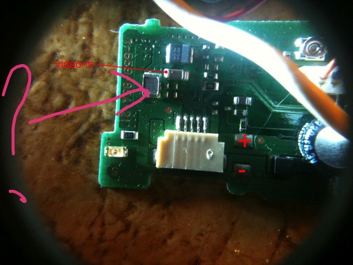

Hallo, ich habe hier auch noch eine mini Bildröhre rumliegen, die ich gerne mal z.B. an meinem Raspberry Pi ausprobieren möchte. Vielleicht kann mir hier jemand ein paar hilfreiche Tips geben, wie ich die Platine verkabeln muss. Die Platine hat eine 5-polige Anschluss-Buchse. Die Bildröhre stammt aus einer Sony Video 8 Camera CCD-TR501E. Auf der Bildröhre sind zwei Aufkleber mit der Aufschrift Miyota 1-452-673-51 Japan 6y (Gelber Aufkleber) und Miyota 2400-54 China 6x (Weißer Aufkleber). Auf der Platine (Kennung Unterseite: VF-102 , 1-659-854-21, Kennung-Oberseite: 1-659-854-21) ist auf der Unterseite ebenfalls der hier schon erwähnte Video IC BA 7149F (Kennnummer 702154) verbaut. Meine Idee ist, soweit die Platine mit einer 5V-Versorgungsspannung auskommt, diese aus dem entsprechenden GPIO des Raspberry Pi zu entnehmen und das Videosignal möglicherweise aus dem Video-Ausgang des Raspberry Pi. Liebe Grüße
Hi, ich hab auch so ein Teil, habs mal kurz in Betrieb genommen. Bei mir ist die Anschlussbelegung LED, Video-In, GND, +5V. Gefunden hab ich es mithilfe des größeren Kondensators in der Versorgung und der kleineren R/C-Kombination für den Eingang. Viel Glück! Grüße, Christian M.
Hi, vielen Dank für Deinen Tip. Das funktioniert wie von Dir beschrieben. Auf meiner Platine ist die Anordnung nur etwas anders. Sobald ich das fertig habe poste ich noch ein Foto. Liebe Grüße

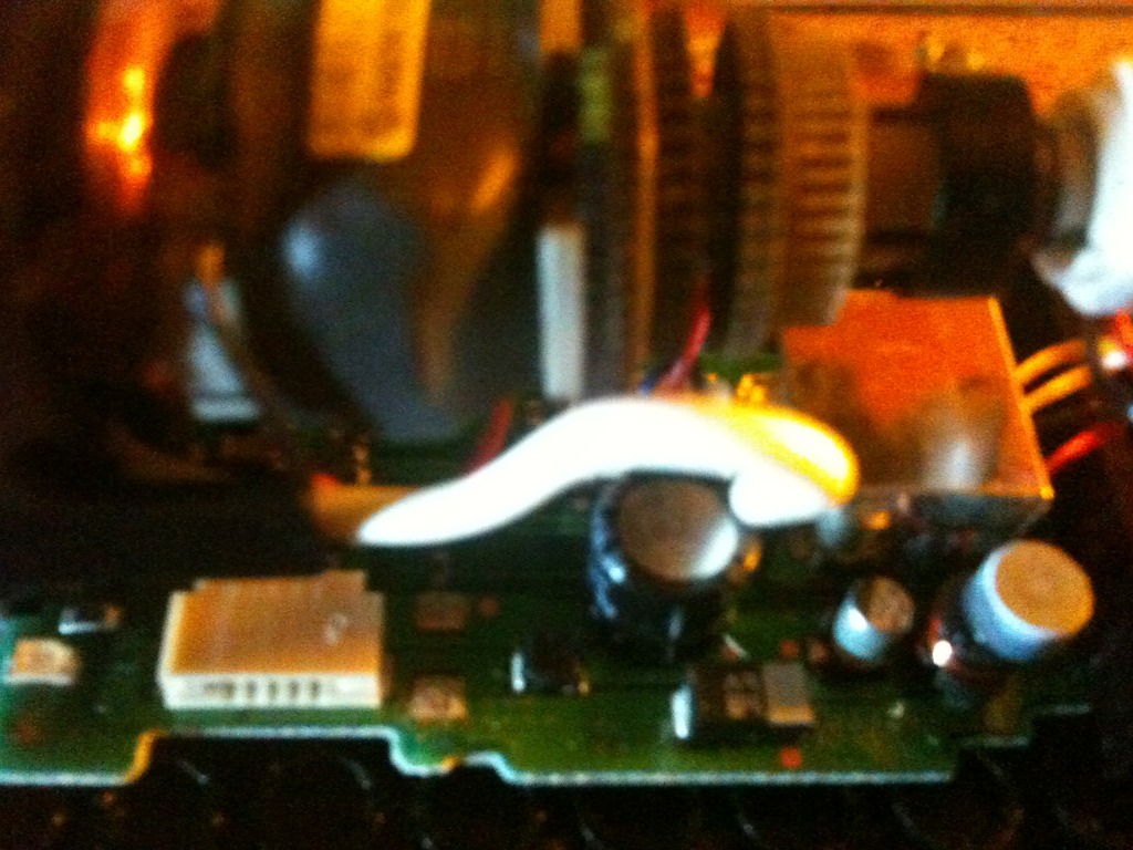

Gdb Softwork schrieb: > poste ich noch ein Foto. Bevor Du das tust, lies Dir doch bitte das hier durch: http://www.mikrocontroller.net/articles/Bildformate Dein Bild IMG_0804 war mal eben 5 MB groß.
Ich tät sagen ein "Ungänzeereignis", da fehlt vermutlich noch ein SMD-Tantaleleko wie er direkt daneben nochmal sitzt. Ist das auch aus einem Suchermonitor?
Er hat das Bild nur ein paar Beiträge weiter oben "entnommen", wobei noch ein Beitrag darüber letztlich deine Vermutung, dass es sich um einen weiteren Tantal-Elko handelt, bestätigt wird (nur die Anordung auf der anderen Platine ist 90° gedreht).
