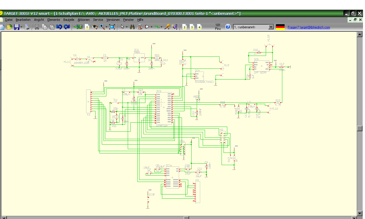

Hallo zusammen! Ich hab mit großer Mühe mit Target einen Schaltplan und ein Layout erzeugt. Aber wie gehts jetzt weiter? Ich bräuchte eine Platine. Besorgt hab ich mir: -Diverse Schalen -Natriumpersulfad -Entwickler -Platinen beidseitig Fotobeschichtet (Blaue Folie) Kann mir einer helfen, wie ich jetzt vom Target Layout zur Vorlage und zur Platine komme. Ich werde vermutlich erst mal das Layout ausdrucken müssen. Worauf? Auf eine Folie? Normale Folie...? Wenn ich das Layout auf der Folie habe wie gehts dann weiter? Wie geht das mit dem belichten? Da muß doch diese blaue Folie von der Platine runter, dann irgendwie die Folie mit dem Layout richtig rum drauf und dann belichten oder? Irgendeiner hat gesagt, ich soll die Platine 10 min in die Sonne halten das geht. Danke im voraus. Gruß Hans
Poste besser erstmal das Layout und den Schaltplan, als PNG-Grafik(!). Wenn Du gerade anfaengst kannst Du Dir einiges an Aerger ersparen, da man am Anfang gerne gewisse Fehler macht. Du brauchst ein Belichtungsgeraet, alles andere ist Humbug.

Hallo und danke für die Antwort. 1. PNG Grafik? Finde ich nicht im Target. Ich kanns in *.Tiff schicken. 2. Es sollte zweiseitig sein. Ich hab einen Laserdrucker. Wenn ich die Funktion "Projekt prüfen" aufrufe, werden keine Fehler mehr angezeigt. Nach zwei Wochen rumpobieren, hab ich's endlich geschafft alle Fehler die angezeigt wurden wegzukriegen. Einen Ausdruck der Leiterbahn nur Ober- und nur Unterseite hab ich gerade hinbekommen (16 Kupfer Oben/ 2 Kupfer Unten). Nun hab ich ein weiteres Problem fällt mir ein. Die 19 Durchkontaktierungen. Wie bekommt man ds hin? Beim Conrad gibts ein Werkzeug für über 200€. Muß man das haben um die Nieten reinzukriegen?

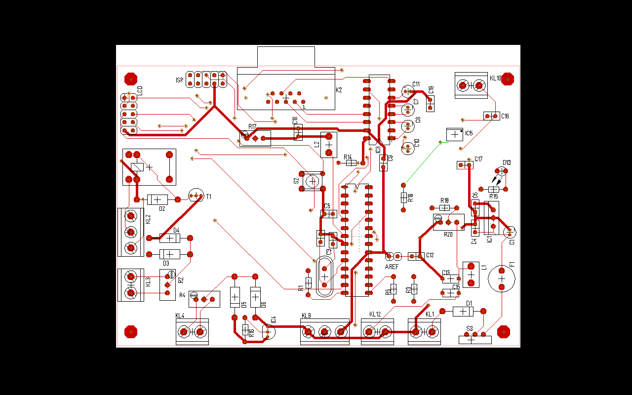

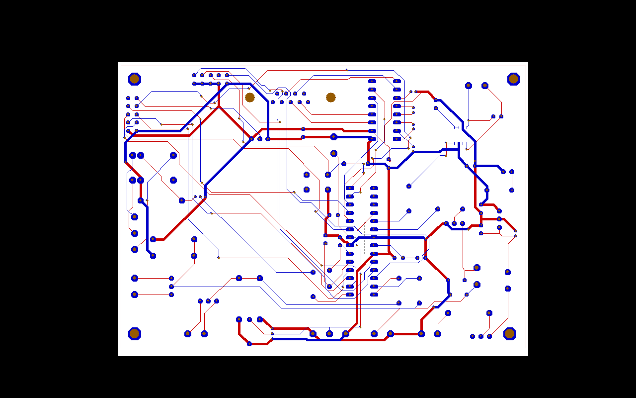

Ok, danke für die Infos, da werd ich erst mal im Baumarkt schauen. Eine UV Lampe brauch ich auch noch, der Conrad hat gar keine mehr. Nun hab ich das Layout auch in PNG umgewandelt, es wäre nicht schlecht , wenn mal einer draufschauen könnte ob das so gehen könnte. Was besch.. ist, dass bei den Lötpunkten kein Pünktchen in der Mitte ist. Vermutlich sollte man jedes Loch (191) vorher ankörnen.
Die Leiterbahnen sind bissel arsch-dünn... Schalt mal um, bei mir wirds mit Erfahrung so ab 0.3mm ätzbar. Alles andre geht beim Ätzen meistens kaputt.
Wie willst du denn die Klemme 12, von oben löten ? Wenn die auf der Platine sitzt, dann kommst du da nicht mehr dran.
Hm, beim IC5 sehe ich keine Pads. Jetzt bin ich mal ganz ehrlich, der Quarz ist ganz schön be....... angeschloßen. Sonst sieht das Layout besser aus als viele andere Erstlingswerke. Beim Quarz empfiehlt es sich, die Leitungen möglichst kurz zu halten. Mein Tipp: Quarz 90° drehen, recht nahe an den Atmega ran gehen. Die Pins liegen am µCom ja direkt nebeneinander, als würde ich die Leitungen recht kurz anschließen, also aus den IC-Pins raus innerhalb weniger mm an den Quarz. Die Cs noch zwischen IC und Quarz Positionieren und die Masseleitung dahin kurz halten. Am besten so machen, das es Symetrisch ist.

Danke erst mal für die Anmerkungen! Klemme 12 und auch alle anderen kann ich doch von unten anlöten oder nicht? Das mit den Bohrlöchern hat sich auch erledigt, ich hab heute ein Target Update bekommen. Nach dem Update ist bei jedem Anschluss ein kleines Loch drin. Das Quarz werde ich so machen und näher ranrücken. Alle anderen Bauteile werde ich auch noch hin und herdrehen bis es besser passt. Wenn der Autorouter nur ein paar Bahnen zu routen hat funzt er recht gut. Die Leiterbahnen sind mir auch recht Dünn vorgekommen, das war Standardmäßig im Target eingestellt. Ich werde sie noch etwas dicker machen. Wie dick? Reicht 0,5mm? Zur Zeit hab ich ein anderes Problem. Mein Laserdrucker hat die Grätsche gemacht weil ich Dödel eine falsche Folie (nicht für Laserdrucker) eingelegt habe. Wie es aussieht, ist alles verklebt, es geht auch nix mehr. Der erste Ausdruck war noch wunderbar, ich hab mich noch über das Ergebnis gefreut, bei der zweiten Folie ist's dann passiert. Als UV Lampe habe ich eine 100W Lampe für Gewächshäuser gekauft. Beim Conrad hat man mir gesagt die geht auch. Ich werd sehen was dabei rauskommt. Gruß Hans
Wie von unten löten ? Die blauen Linien sind oben auf der Platine. Da kannst du nichts von unten löten. Die müssen von oben gelötet werden. Beim Ic wird das eine kniffelige Angelegenheit, die am Ic-Sockel anzulöten.

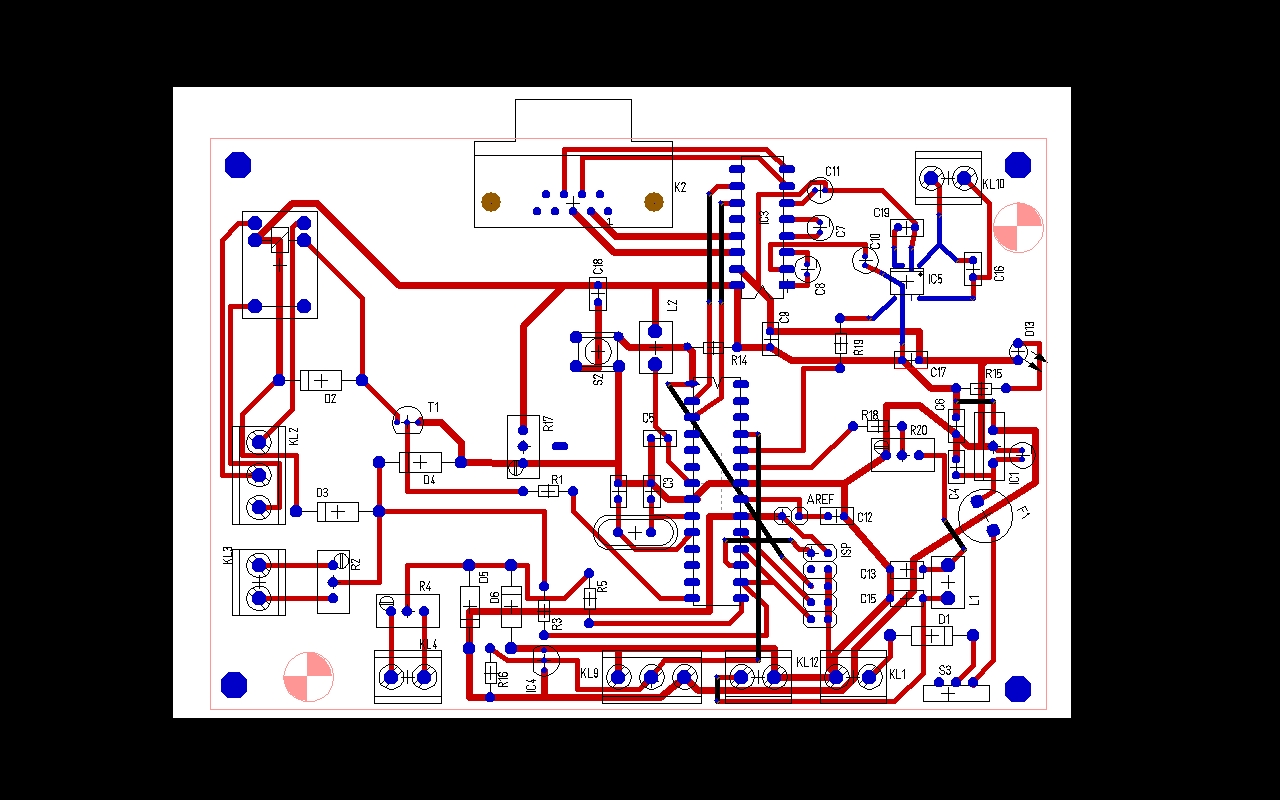

Hallo zusammen! Ich hab das Layout endlich fehlerfrei. So schauts jetzt aus:
Es wäre nicht schlecht wenn mal jemand drberschauen könnte. VCC und GND sind 0,8mm, alle anden 0,5mm. Leider sieht mans hier nicht besonders gut. Gruß Hans

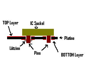

Hallo Wie willst du denn unter den Schraubklemmen (KL2 usw.), löten ???? Und je nachdem welchen IC-Sockel du nimmst, geht das auch nicht. Selbst bei anderen Sockel ist das sehr schwer.
Hallo! Das versteh ich nicht, ich hab doch Lötpunkte. Das Bild zeigt die Lötseite und da sind doch Lötpunkte.
Anscheinend weist du nicht wie eine Schraubklemme aussieht !!!!!!! Schau sie dir genau an, und dann sagst du mir, wie du die von oben löten willst ? Du verwendest doch eine 2-lagiege Platine. Alles was blau ist, ist Kupfer auf der Oberseite. Also muß es auch von oben gelötet werden. Wie willst du das machen, wenn das Lötloch von dem Bauteil verdeckt ist ??????????? Das selbe beim IC. Am besten schaust du dir mal die Bauteile an, und entscheidest dann wie du die Leiterbahnen legst. Also oben oder unten.
ich hab dir mal nen bild gemalt. der ic sockel (auch die schraubklemme) verdecken die oben lötpads (TOP Layer) du kannst nur von unten löten das Lötzinn verteilt sich in etwa so wie im bild es kommt keine leitende verbindung zwischen TOP Layer und BOTTOM Layer zustande der Pin ist elektrisch nur mit dem BOTTOM Layer verbunden erfolgt die Leiterbahnanbindung im TOP Layer ist sie nicht mit dem Pin verbunden der TOP Layer kann nicht an den Pin angelötet werden da das Bauteil das Pad verdeckt

Hallo zusammen! Ja, da habt ihr schon recht! Aber wenn ich in das Bohrloch einen kleinen Draht schiebe, oben festlöte, dann den Stecker reinstecke und von unten den Stift vom Stecker mit dem Draht verlöte, müsste das doch gehen, oder? So habe ich mir das jedenfalls gedacht. Der Autorouter von Target macht das einfach so, obwohl er ja wissen müßte. Ist denn Eagle auch so umständlich und kompliziert? Wenn das so weitergeht, werde ich wieder auf meine Fädeltechnik umsteigen, da krieg ich das ganze Zeug auf die Hälfte der Fläche wie jetzt. Gruß Hans
Das ist doch alles nichts was du vorhast. Überleg doch mal, ein IC-Pad ist ca.1 mm im Durchmesser. Das Bohrloch sollte 0.8 mm sein. Wenn du jetzt noch einen Draht von 0.4 mm nimmst, kommst du auf einen gesammt Bohrlochgröße von 1.2 mm. Damit ist das Pad weg und hast nichts mehr zum Löten. Nimmst du noch dünneren Draht, so besteht die gefahr, wenn du oben zuerst lötest, und dann unten lötest, das der Draht oben sich wieder durch die Hitze löst oder schlechten Kontakt hat. Warum routest du nicht zuerst unten und dann wenn es gar nicht mehr anders geht oben. Und wenn es unter ein Bauteil geht, welches nicht von oben geroutet werden soll, mußt du halt von Hand versuchen, die Leiterbahn irgendwo anders anzuschließen. Automatisches Routen, ist meißtens nicht zu gebrauchen. Egal was du für ein Programm benutzt. (Es sei denn du hast zuviel Geld :-)). Wenn man sich ein wenig Mühe gibt, geht das eigentlich ganz gut, und sieht auch gut aus, wie man hier bei einigen Platinen auch sehen kann. Jedoch ohne Arbeit kein ergebniss !!!!!
Am besten schaust du dir die Bauteile mal an, welche sich von oben und unten löten lassen. Wie z.B. Widerstände usw. gehen auf alle fälle von beiden Seiten zu löten. Andere gehen nicht. Diese dann auch nicht von oben routen lassen. Oder von Hand neu zeichnen.

Hallo zusammen! So schaut's jetzt aus. Ist das besser nun geworden? Ich hab alles mit der Hand geroutet und wie ihr gesagt habt alles auf einer Seite. Nur das SMD Bauteil ist ist noch oben. Einige Brücken hab ich allerdings auch setzen müssen. Beim checken gibt's jede Menge Fehler " Leiterbahn zu dünn" Egal wie dick ich die mache, der Fehler bleibt. Gruß Hans
Warum routest du IC 5 von oben ? Blaue Leiterbahnen sind immer oben, ich dachte du hättest eine einseitige Platine ?

Ich hab das IC5 oben, weils ein SMD IC ist und dachte das sollte auch nach oben. Ich kann's natürlich nach unten legen, so würde ich mir die Durchkontaktierung an dieser Stelle sparen. Wegen des Fehlers "Leiterbahn zu dünn" bei Target? Weiß da jemand Rat? Das mit dem Elektra Autorouter würde mich mal interessieren. Das File liegt im Anhang.

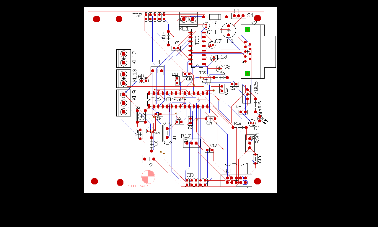

Hier mal das File mit 2 Brücken. Habe es mal durch den Autorouter gejagt. Dabei die Leiterbahnen etwas dünner gemacht. Wenn du sie dicker haben willst, kannst du sie ja von Hand dicker machen.
Hallo und Danke! Das schaut sehr viel besser aus als meines, und hat auch noch weniger Brücken. War das der normale Autorouter von Target? Ich hab hier die Smart Verion Nr. 13. Gruß Hans
Ja, war der normale Autorouter. Mit dem Elektra Autorouter, geht es sogar ohne Brücken. Habe aber keine Vollversion davon. Wenn du Brücken legen muß, dann mach doch die Lötpunkte mit 2 bis 2.5 mm. Ist besser zu löten als die kleinen Lötpunkte.Am besten einen Lötpunkt setzen und dann daran eine Leiterbahn, zu deinem Bauteil. So kann man die Brücken auch ziemlich gerade legen.
