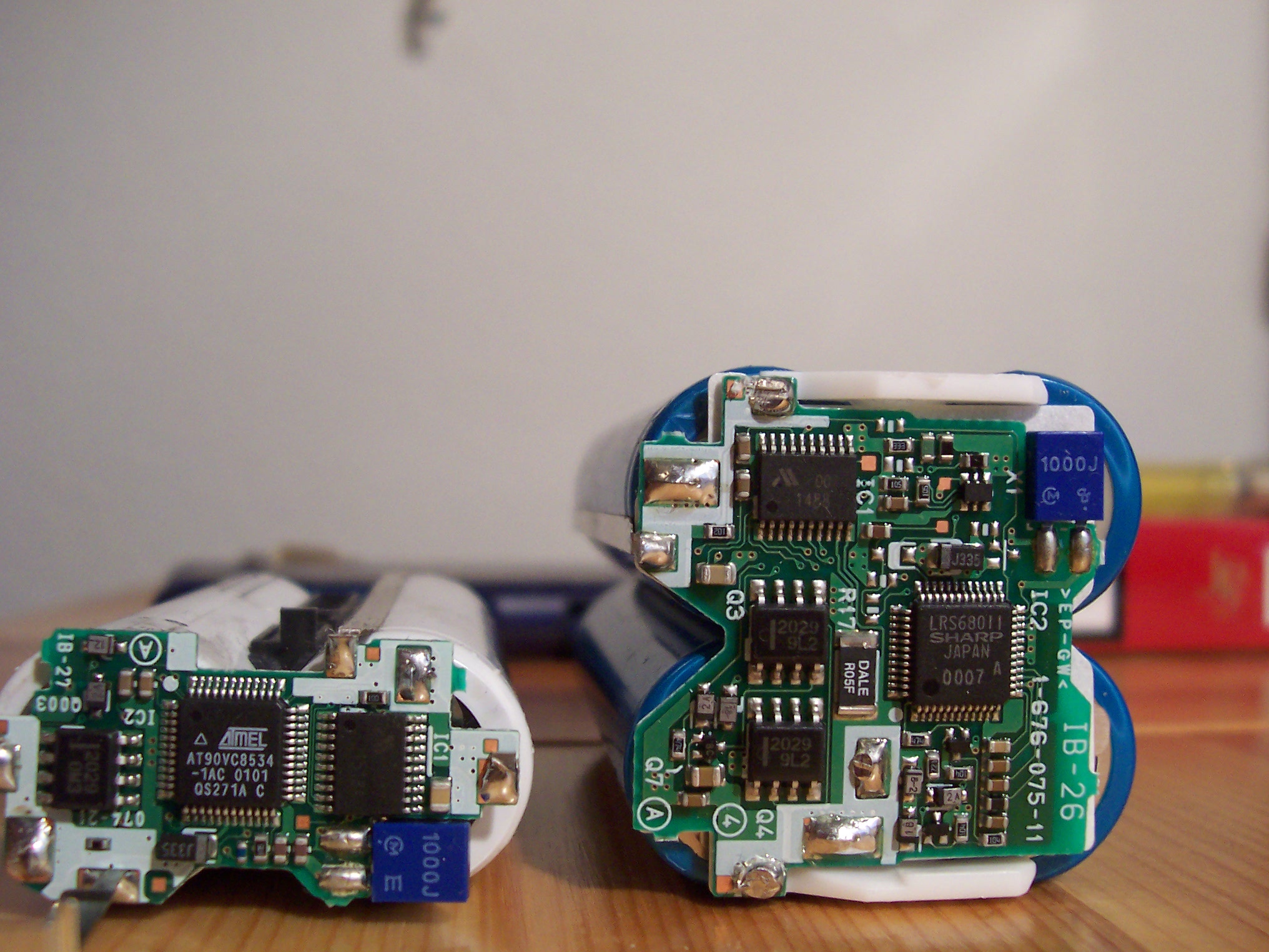

von avion23 (Gast)
Grmpf
Die Welt ist hart und ungerecht, und es lohnt sich nicht in Foren etwas
zu schreiben.
Das angehängte Bild zeig einen geschlachteten Laptop Akku. Wie man
erkennen kann sind jeweils drei Zellen parallel geschaltet.

Hey und ich sehe gerade das auf deinem ersten Bild die oberen 6 und die
unteren 3 parallel geschaltet sind, kann mir nur grad keinen Reim drauf
machen wie das dann auf der Oberseite aussieht, oder hab ich untenrum
nen Sehfehler?
Sorry das ich dir auf die Nerven falle aber das wurmt mich jetzt.
von avion23 (Gast)
Hallo SintesiMoe,
das Bild ist 4Megapixel groß. Du kannst noch hineinzoomen, dann erkennst
du's wahrscheinlich besser.
Auf dem Foto sieht es nur so als wären die parallel geschaltet, die
Ebenen sind in Wirklichkeit getrennt.
Die Orginalkonfiguration ist 3s3p gewesen. Die mittleren Zellen, also
die die wahrscheinlich am wärmsten waren, hatten 0V. Es waren übrigens
noch diverse Schutzmechanismen wie Thermosensoren, Überstromschutz, PTCs
und ein zwei 8-Beiner auf einer Platine dabei. Allerdings kein Balancer,
was das pack wahrscheinlich getötet hat. Die Grünen Akkus sind übrigens
auch aus einem Camcorderpack.

@avion23:
Ich verwende die US18650GR Zellen von Sony, die Stammen von dem rechten
Pack auf dem Bild im Anhang.
Hab soweit eigentlich alles an ICs zusammen was ich brauche nur eben den
Tiefenentladeschutz noch nicht.
Wenn bei deinem Pack 3 von 9 Zellen tot sind warum verwendest du nicht
einfach nur die restlichen 6?
Das ganze nur wegen dem Konverter aufzugeben verstehe ich nicht ganz da
lässt sich doch sicher was machen, was für eine Spule brauchst du denn
ich hab hier noch einige liegen.

Das professionelle Zusammenschalten von Akkus (Bild) ist sehr
vertrauenerweckend.
Ich würde aber trotzdem nicht darauf schwören,dass das unter allen
Umständen mit jedem Lithium Akku ein sicheres Verfahren ist.
