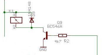

Hallo, könnt ihr mir sagen (schreiben) ob man die Freilaufdiode bei einer Relaisansteuerung weg lassen kann. Ich hab mal gehört das man statt dem PNP nen FET hernehmen kann. Stimmt das, und wenn ja welcher FET-Typ ist dabür geignet. Danke
Verschoben durch Admin
Nie! Auch wenn der FET eine parasitäre Diode enthält, muß die Diode vorhanden sein. Sie schliesst das Relais beim Ausschalten kurz. Die Diode des FET tut das nicht.
>Freilaufdiode bei einer Relaisansteuerung weg lassen kann. NEIN. >enn ja welcher FET-Typ jeder, der Spannungs- und Stromwerte erfüllt, die deine Last erfordert. Also identisch eines Biploartranstors.
>könnt ihr mir sagen (schreiben) ob man die Freilaufdiode bei einer >Relaisansteuerung weg lassen kann. Kann man nicht. >Ich hab mal gehört das man statt dem PNP nen FET hernehmen kann. BC546 ist ein NPN. >Stimmt das, und wenn ja welcher FET-Typ ist dabür geignet. BS170 möglicherweise.
Man kann sie natürlich weg lassen, hängt halt ganz von der gewünschten Lebensdauer deiner Schaltung ab. Kurz und bündig: Bau sie ein, 2 Cent mehr machen den Bock auch nimmer fett.
Hallo, 1. ist der verbaute Transistor ein NPN. 2. kann man einen Fet verwenden, der den benötigten Strom liefern, und die angelegte Spannung auch sperren kann. (Ansteuerung anders als beim bipo). 3. welcher Typ geeignet ist mußt Du wissen (aussuchen nach obigen Kriterien). 4. ist gerade ein Relais die typische "induktive" Last, -die wenn der Stromfluß abgeschaltet wird, eine geg. hohe Spannung generiert, die es zu unterdrücken gilt. ...eigentlich alles gesagt. guude ts
alles klar. Danke für die Antworten. stimmt gedacht ist ja auch ein bc338 pnp. muss ich noch im schaltplan ändern.
naja, mit entsprechend spannungsfesten Transistoren geht es schon. Lohnt sich aber nicht.
Man kann, zumindest beim Einsatz von MOSFETs, beim Schalten induktiver Lasten auf die Freilaufdiode prinzipiell verzichten, wenn man genau weiß, was man tut. Beim Ausschalten der induktiven Last ohne Freilaufdiode entstehen hohe Spannungen, die den MOSFET zum Lawinendurchbruch bringen. Dieser Lawinendurchbruch passiert auch bei (Z-)Dioden mit höherer Sperrspannung, ist reversibel und bei den Z-Dioden sogar gewollt. Da die dabei im MOSFET verbratene Leistung sehr hoch (Durchbruchspannung * Strom) werden und schon bei mittelgroßen MOSFETs bis in die kW gehen kann, darf dieser Zustand nur für kurze Zeit anhalten, sonst verabschiedet sich das Bauteil auf Grund thermischer Überlastung. Die Energie als über die Zeit integrierte Leistung darf also gewisse Grenzen nicht überschreiten. In den Datenblättern von MOSFETs ist deswegen oft die maximale "Avalanche Energy" unter verschiedenen Bedingungen angegeben. Solange diese nicht überschritten wird, leitet der MOSFET im Sperrbetrieb den Spulenstrom ohne Beschädigung ab. Er muss aber fast die komplette in der Spule gespeicherte Energie aufnehmen, die sich aus dem Spulenstrom und der Induktivität errechnen lässt. Diesen Lawinendurchbruch lässt man in manchen Anwendungen zu, wo es um das sehr schnelle Abschalten iduktiver Lasten geht. Ohne Freilaufdiode stemmt sich dem Spulenstrom die volle Durchbruchspannung entgegen, so dass er sehr schnell abklingt. Mit Freilaufdiode ist diese Gegenspannung nur gleich der Durchlassspannung der Diode (ca. 0,7 V) plus dem Spannungsabfall am ohmschen Widerstand der Spule selber, so dass der Strom noch eine Weile weiterfließen kann, und das Abschalten entsprechend langsamer vonstatten geht. Den MOSFET wie beschrieben zu betreiben ist aber die absolute Ausnahme. Da ein Relais kein sonderlich schnelles Bauteil ist und mit ihm meist keine Anwendungen realisiert werden, wo es auf kürzeste Schaltzeiten ankommt, wird hier praktisch immer eine Freilaufdiode eingesetzt, in den allermeisten anderen Anwendung ebenfalls. Für den, der sich näher für das Thema interessiert: http://www.irf.com/technical-info/appnotes/an-1005.pdf

Die 1N4xxx Reihe eignet sich nicht für freilaufdioden. Die sind zu langsam. Ich habe Versuche mit 1N4007 und 1N4148 gemacht. Ein rießen Unterschied!
@ Bastler (Gast) >Die 1N4xxx Reihe eignet sich nicht für freilaufdioden. >Die sind zu langsam. Stimmt nicht. Für Relais und nur induktive Lasten, die nur mit wenigen Hz Schalten reichen sie vollkommen aus. Bei PWM sind sie ungeeignet. http://www.mikrocontroller.net/articles/Relais_mit_Logik_ansteuern#Freilaufdiode
@Falk Es kommt nicht drauf an ob PWM oder langsames schalten. Es kommt auf die Abschaltzeit an. Bei einer 1N4xxx kann sich eine hohe Spnnung aufbauen bevor die Diode leitend wird. Da diese eben langsam ist. Ich habe es selbst gemessen, da ich es nicht geglaubt habe.
@ Bastler (Gast) >Es kommt nicht drauf an ob PWM oder langsames schalten. >Es kommt auf die Abschaltzeit an. Welche die EINschaltzeit der Diode ist. >Bei einer 1N4xxx kann sich eine hohe Spnnung aufbauen bevor die Diode >leitend wird. Da diese eben langsam ist. Nö. Lies einfach mal. http://www.mikrocontroller.net/articles/Relais_mit_Logik_ansteuern#Freilaufdiode http://www.cliftonlaboratories.com/diode_turn-on_time.htm >Ich habe es selbst gemessen, da ich es nicht geglaubt habe. Wer viel mist, mist Mist. Da bist du nicht der Erste.

Die Einschaltzeit ist bei den Dioden normalerweise so kurz, dass es schon relativ schwer ist das zu messen. Oft ist auch einfach die Induktivität der Zuleitungen wichtiger als die Eigenschaften des Halbleiters. Nur PIN Dioden für Hochspannung sind gff. schon etwas langsamer. Selbst die 1N4007 ist als PIN Diode für 1000 V noch schnell genug. Unter normalen Bedingungen (d.h. keine super schnellen Flanken) bleibt aber auch da die Spannung noch relativ moderat (einige Volt) - zwar viel für Durchlassrichtung einer Diode, aber noch kein Problem für die Spannungsfestigkeit des Treibers. Es nutzt da auch nicht viel nach einer schnellen Diode zu suchen - schnelle Diode meinen die Sperrerholzeit, die Einschaltzeit ist ein anderer Parameter, der für viele Dioden einfach nicht spezifiziert ist, weil die Zeit so kurz ist das sie nicht stört. Im Prinzip könnte es da auch schnelle PIN Dioden geben, die relativ langsam bei Einschalten sind.
