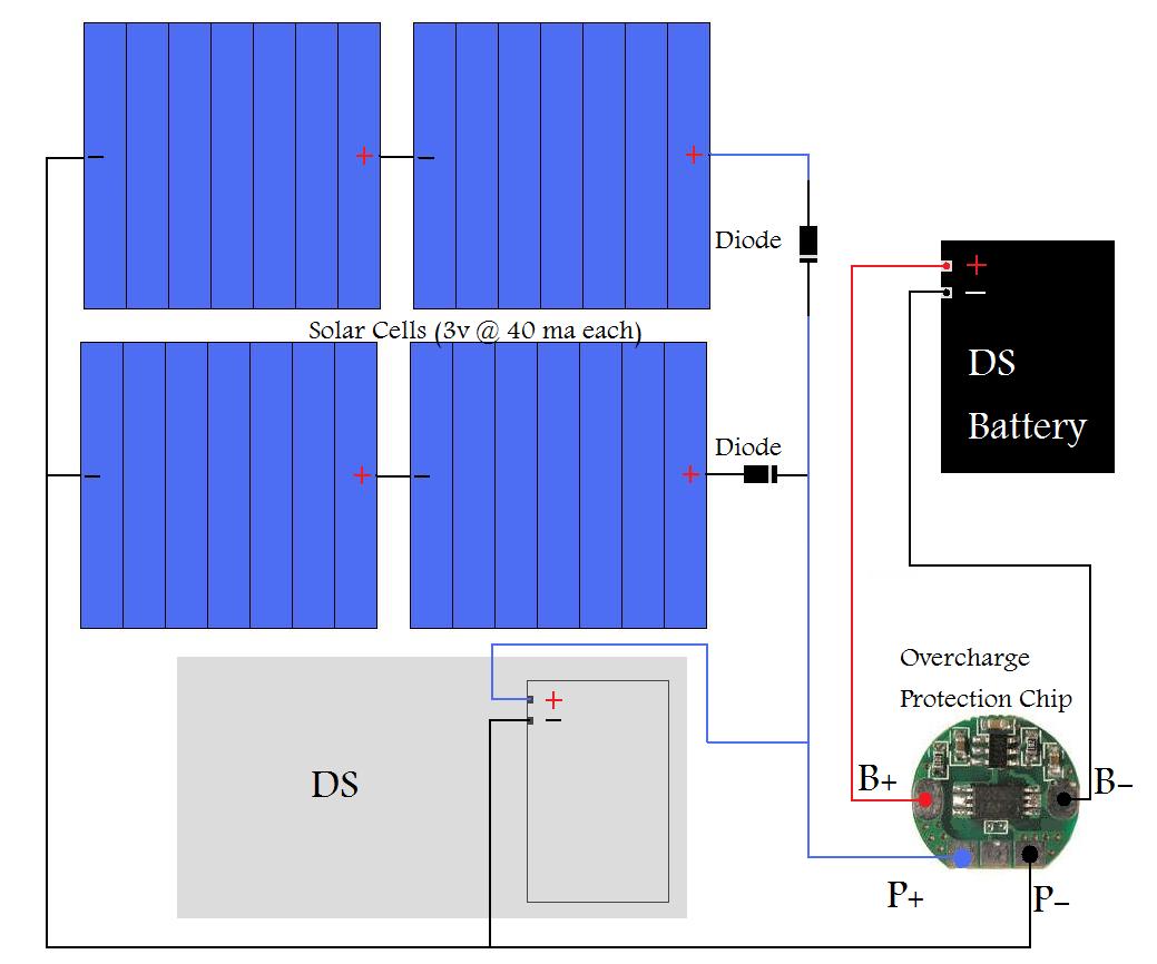

ich habe einen Akku mit 5,2 Volt (Nintendo DS Lite Akku) und ich will ihn mit Mini Solarzellen Aufladen welche Solarzellen sind dafür am besten geeignet

@olafseger (Gast): > ++++ich habe einen Akku mit 3,7 Volt (Nintendo DS Lite Akku) und ich > will > ihn mit Mini Solarzellen Aufladen > welche Solarzellen sind dafür am besten geeignet+++++++++++++++ Jede x-beliebige Solarzelle, die so 5V und einen ensprechenden Strom (viellecht so 200mA) liefert. Siehe z.B. Conrad. Dazu einen Spannungsregler, der die Spannung wirklich präzise auf 4,2V regelt, sonst kann der Akku explodieren. Und jetzt bitte nicht noch 100 Fragen dieser Art!

Ich vermute, der Laderegler ist nicht im Netzteil, sondern in der DS-Lite selber. Also müsste es ganz ohne Zusatzspannungsregler laufen, solange deine Solar-Spannung halbwegs im richtigen Bereich liegt. Mal hier geschaut: http://www.gizmodo.de/2009/04/10/nintendo-dsi-die-innereien.html Leider kann man auf dem Foto keine Platinendetails erkennen. Hat jemand ein besseres Bild der Platine, oder kann verifizieren, dass dort ein Laderegler verbaut ist?

ich will den nintendo DS Lite mit Solarzellen aufladen aber in disenschaltplan ist kein Solarregler eingebaut
ich will den nintendo DS Lite mit Solarzellen aufladen aber in diesen schaltplan ist kein Solarregler eingebaut gibt es einen solarregler für diesen schaltung
Conrad hat eine schutzschaltung für den Akku der Solarregler sollte auf 4 volt und auf 5 mah regeln aber nicht über 4,2 Volt danke für die schnelle antwort
