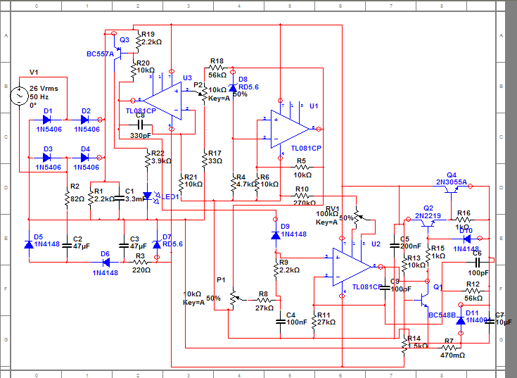

von Frank L. (hermastersvoice)
ich würd 2 LM317 empfehlen. Einer als Spannungsregler und Einer als
Stromregler. Damit kannst du beide Probleme erschlagen.
bye
Frank

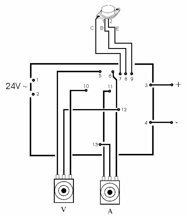

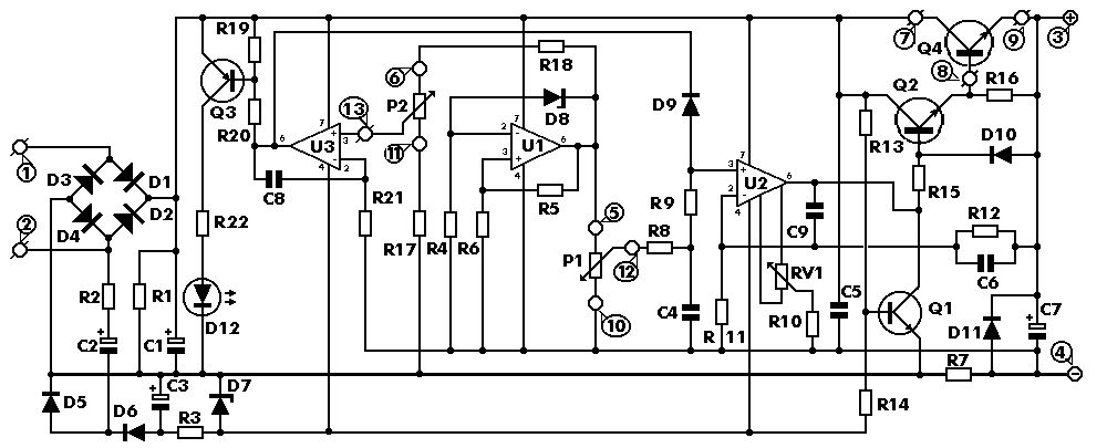

von Gerhard. (Gast)
Hallo Thomas,
Anbei sind Unterlagen fuer ein professionelles Labornetzgeraet mit
einseitigen Platinenlayout. Durch bestimmte Wertefestlegung gewisser
Bauteile laesst sich der Ausgangsbereich den individuellen Wuenschen
anpassen. Die Geraetekonzeption ist fuer eine Maximalbereich der
Spannung/Strom von 6V/10A bis 100V/1A geignet.
Die Schaltung erlaubt:
- LED MODUS Anzeige, d.h. Konstantvolt oder Konstantstrom
- LCD Panelmessgeraete oder Analoginstrumente mit Eichungsregler auf der
Platine sind moeglich.
- Spannungsregler fuer LCD Panelmeter
- Handelsuebliche bedrahtete billige Bauteile
- Automatische Laengstransistorumschaltung um Verlustleistung zu
minimieren
- Getrennte Regler fuer Spannung und Stromeinstellung
- Schalter vorgesehen fuer die Einstallung des maximalen
Konstantstromwertes (S2)
- Externe Anschlussmoeglichkeiten fuer eventuelle Computersteuerung
- Minimale externe Bauelemente notwendig
- Alle Bauteile bei Digi-Key erhaeltlich
- Kurzschluss- und Transienten geschuetzt.
- Ausgangspannung ist abschaltbar (SW1).
Ich hoffe dass diese Unterlagen fuer Euch vielleicht von Nutzen sind.
Habe eine fruehere Version mit 25V/2A und 50V/1A schon seit 20 Jahren im
Laboreinsatz.
Gruss,
Gerhard
von Gerhard. (Gast)
In diesem Paket ist noch ein Platinenbild mit den drei notwendigen
Drahtbruecken eingezeichnet. Die waren vorher nicht ersichtlich.
Wer sich die Platine professionell herstellen lassen will, soll sich bei
mir zur Zusendung der GERBER files melden. Diese Version ist zweiseitig
kaschiert mit Kupferflaechen auf der Oberseite. Die Drahtbruecken sind
bei dieser Version natuerlich nicht notwendig.
von Gerhard. (Gast)
Noch eine Korrektur:
Die Panel Meter muessen LED Typen sein mit 5V Spannungsversorgung da LCD
voltmeter ungleich der LED Typen ICS keinen gemeinsamen Zusammenschluss
von Eingang und Versorgungsspannung erlauben. Falls LCD Typen verwendet
werden sollen, muss eine galvanische Trennung vorhanden sein.
Billige DC-DC Converter Module kann man von alten ISA BUS Netzwerkkarten
ausbauen die von entweder 5V oder 12V eine galvanisch getrennte 9V
Spannung erzeugen die ideal fuer LCD Module geignet ist.

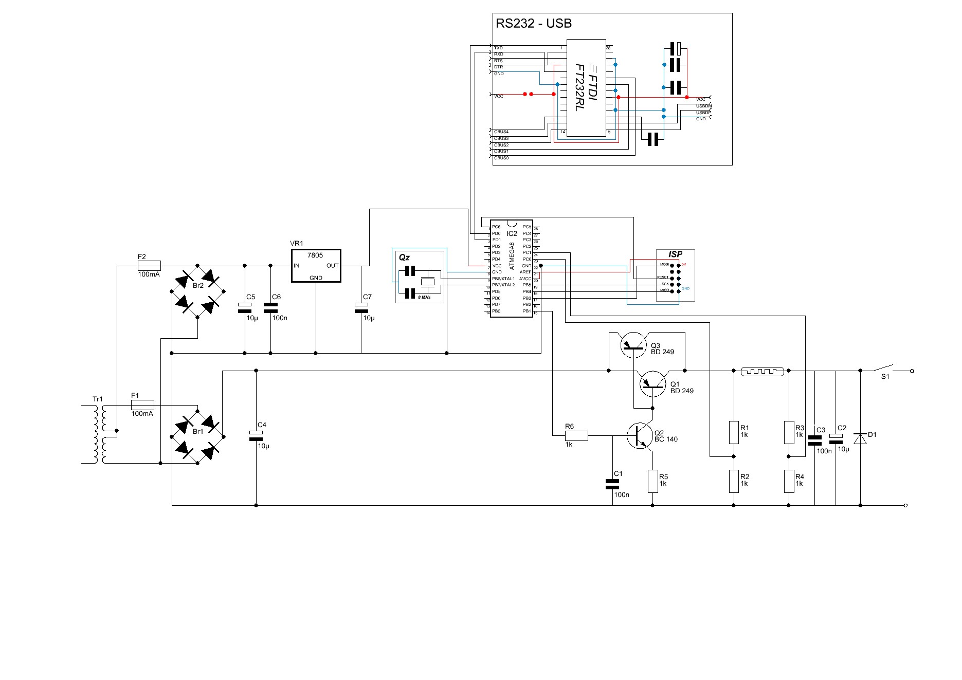

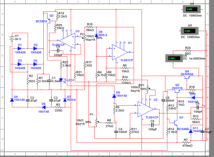

von Harald (Gast)
Hallo Leute
Ich hab den Thread hier gefunden und mir gedacht dass mein kleines
Projekt hier gut rein passt.
Ich bin nur "Elektriker" also bitte nicht schlagen oder ähnliches.
Könnt Ihr mir sagen ob der im anhang gezeichnete Schaltplan funktioniert
so wie ich mir das denke oder ob ich die Idee gleich übern Jordan
schmeissen soll.
Grundsätzlich möchte ich die möglichkeit haben übern PC die Spannung bzw
den Strom zu regeln. der momentane stand ist nur die PC regelung, sollte
aber schlussendlich auch ohne PC Steuerbar werden .
Gedacht habe ich mir das mit 0 - 30V und ca 3A.
Wenn ihr sagt das kann so ungefair funktionieren, werde ich weiter
Planan und anfangen die Bauteile zu berechnen.
Falls ihr Tips habt die ich noch miteinbringen könnte, bin für alles
offen..
Bitte mit Kritik nicht zu hart um euch schmeissen.
Danke
Harald
von Paul Baumann (Gast)
-Die obere Graetzbrücke ist nicht richtig angeschlossen
-Der untere Ladekondensator ist mit 10uF ein wenig wenig ;-)
-Zur besseren Stomaufteilung noch kleine Emitterwiderstände
 bei den BD249 einfügen (Größenordnung 0,3-1 Ohm)
-Die Ansteuerung der Leistungstransistoren ist nicht so gut gelöst,
 mach lieber noch einen Widerstand von den Basen der BD249 nach
 deren Emittern
-leg Q2 mit seinem Emitter an Masse und setze R5 zwischen seinen
-Kollektor und die Basen der BD249
MfG Paul
von Harald (Gast)
Hallo Paul
Danke für deine Tips und hinweise!
Wenn ich den Emitter von Q2 an masse leg, dann arbeitet der doch als
Schalter was das regeln ja recht schwer macht ??
Wenn du aber damit meinst dass ich die BD249 auch über PWM ansterern
soll, muss ich dann nicht meine Messundg bezüglich strom und Spannung
umbauen und hinter die glättung setzen und eventuell fürn Leerlauf noch
einen Lastwiderstand einbauen ?
Lg.
Harald
Ich sehe gerade, dass der BD249 ein NPN-Transistor ist. Das stimmt dann
im Plan auch nicht.
Die Erzeugung von Messspannung  ist schon an der richtigen
Stelle und die 4 Widerstaende rechts stellen doch schon eine Grundlast
dar.
MfG Paul

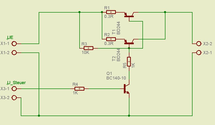

Versuche mal diesen hier.
MfG Paul

von Harald (Gast)
Hallo
Wenn ich mich nit OPs auskennen würde, hätte ichs sicher anders geplant,
da ich mir einiges an Prograsmmieren ersparen würde.
Ist es nur nicht üblich den Kontroller direkt zum regeln zu nützen oder
gibt es einen gravierenden nachteil?
Wenn ich mich nicht verrechnet habe, müsste es der MC in ca 2ms schaffen
nachzuregeln, wahrscheinlich sogar schneller.
Mir geht es hauptsächlich um die nutzung mit dem PC.
Mit dessen hilfe kann ich auch gleich diverse Rechtecksignale,
Sägezahn.... ausgeben lassen.
von sogge (Gast)
Hey Leuts,
ich habe mal versucht die erste Schaltung (aller erster Link ganz oben)
http://www.electronics-lab.com/projects/power/003/index.html
per Multisim nachzubauen.
Wenn ich allerdings den Simulationsmodus Aktivierebekomme ich immer ne
Fehlermeldung "Es ist ein Simualtionsfehler aufgetreten"...
Könnte einer von euch noch mal über die Schaltung schauen? Bin am
verzweifeln, finde den Fehler nicht...
Falls jm. Interesse hat aber kein Multisim, hab ich mal ne Bild datei
mit hochgeladen...
Würde mich freuen wenn sich jm bereit erklären würde xD
LG  Sogge
von Ingolf O. (headshotzombie)
V1 mit 30V ist eine Gleichspannungsquelle!
von sogge (Gast)
Hey,
ich habe es nun mit einer Wechselspannung versucht (siehe Bild), klappt
leider auch nicht...
Ich habe im Bild mal die genaue Fehlermeldung mit angegeben
"------ Überprüfe SPICE-Netzliste auf 0-30V 30A Netzteil - 2009-11-05
22:46:40 ------
======= Prüfung SPICE-Netzliste abgeschlossen, 0 Fehler, 0 Warnung(en)
Fehlermeldung aus Simulation: doAnalyses: Timestep too small
Fehlermeldung aus Simulation: tran simulation(s) aborted"
vielleicht kann diese zur weiteren Fehler-Analyse beitragen...
Danke Ingolf O. für die schnelle Antwort!
Ps. Habe es auch mit 30Vrms probiert, mit gleichem Ergebnis.
LG Sogge
von Michael_ (Gast)
Aber hallo! 30A kriegst du damit nicht hin!!
In der Originalschaltung sind es auch nur 3A!
von sogge (Gast)
Ja mit der Original-Schaltung nicht... dafür müsst man noch bissl was
verändern, mir geht es in erster Lienie darum den Grund-Aufbau zu
Simulieren um dann die Schaltung auf 30Ampere "auszubauen"
Habe noch die aktuelle "Version" online gestellt... Habe inzwischen 2
Verdrahtungsfehler gefunden =)
funtzt aber immer noch nich...
Ach und noch ebbes, falls zufällig jm ein Schaltplan hat für ein
regelbares netzgerät mit so ungerfähr
2-30V (+-1V
Zwischen 20 und 50A (+-0,5A) nach möglichkeit Dauer-Kurzschlussfest
würde ich mch total freuen wenn derjenige mir den Haufen Arbeit der noch
vor mir liegt ersparen würde... xD
Also, Verdrahtungsfehler sind immer noch drin! Z.B. Basis von Q3 mit
R20; Collector von Q4 hängt in der Luft etc.
Dann stimme ich BMK zu: Nehme mehrere Längstransistoren (2N3773/MJE15003
etc.) und füge Emitterwiderstände R22 ein!
von MaWin (Gast)
Ist U2 mit dem Kollektor und nicht der Basis von Q1 verbunden ?
Die Schaltung ist zwar nicht ganz schlecht, aber nicht mehr zeitgemäß.
Die Referenz für Spannung und Strom aus einer Z-Diode zu gewinnen,
als Leistungstransistor einen TO3 Typen,
die Stromregelung als nachrangig zu bezeichnen und auszubremsen,
ist nicht besonders klug.

von sogge (Gast)
Erstmal danke für die vielen schnellen Antworten,
fangen wir Oben an:
-An BMK
ich hab den 2N3771 mal geCondated in dessem datenblatt steht Ic 15a !?!
Den Link Hab ich mal nich eingefügt, ging über einige dutzend zeilen =)
Aber mit dem 2N3055 muss es auch gehen, habe 6 Stück davon aus einem
Alten (Defekten) Netzgerät geangelt das auch "irgendwann" ging xD
Deshalb währe es mir lieber bei dem 2N3055 zu bleiben da ich dazu
bereits n passenden Kühlkörper und die transistoren hab...
-An Ingolf O.
Den Verdratungsfehler kann ich leider nicht bestätigen Q3 mit R20 wie im
Plan...
Sry, aber ich bräuchte zu dem Fehler genauere angaben..
Q4 Collector hängt in der Luft: ja dort kommt der verbraucher drann Bsp.
siehe Bild.
Wie gesagt, mir währe es lieber wenn ich den 2N3055 nehmen könnte...
Ich wollte es mal mit den 2N3773/MJE15003 probieren, da scheint
allerdings Multisim an seine Grenzen zu kommen... sind beide nicht in
der Datenbank...
-An MaWin
Der strom ist mir deshalb nachrangig damit ich möglichst viele Menschen
anspreche die entsprechende Pläne haben... Lieber baue ich ein netzgerät
mit 20A als garkeins..
Der Link mit der Stromquelle 0-24V  0-80A  999W gefällt mir sehr gut
=) ist aber für mein "kleines" netzteil warscheinlich 30V 50A zu groß,
dazu muss ich mir erstmal die schaltung anschauen ob ich da doch was
draus machen kann...
Natürlich bin ich bereit was zu tun... Sitze bereits 6h allein an der
vorbereitung und selbst da bin ich noch in den anfängen...
-An Alle
Ich habe noch mal den Original Plan zur besseren Veranschaulichung mit
rein gestellt
Nochmals danke für die vielen Antworten =)
LG Sogge

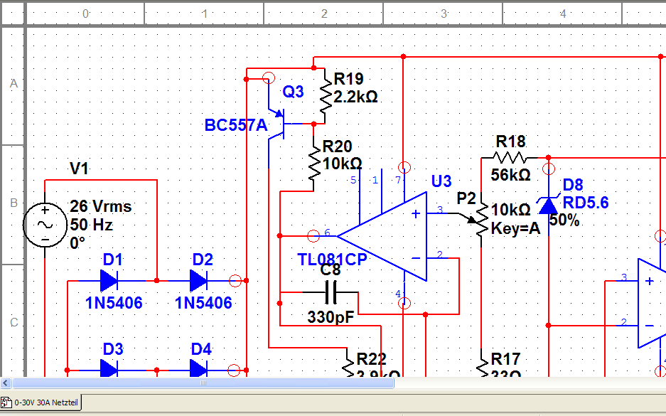

Muss Dir widersprechen:R20 hängt nicht an der Basis von Q3, da kein
Lötpunkt, sondern eine Kreuzung!
Die Last hängt nicht am Collector, sondern am Emitter!
Irgendwie blickst Du nicht, was eine Leitungsverbindung, was eine
-kreuzung ist... Glaube auch nicht, dass dies Multisim egal ist! Eine
Verbindung ist immer dort, wo der Lötpunkt gezeichnet ist!
Nimm die 2N3055, aber eben ausreichend in der Anzahl inkl. der RE!
von sogge (Gast)
vielleicht kommt es im Bild nicht richtig rüber aber eine Verbindung
besteht definitiv zwischen der Basis von Q3 zu R20. Im Multisim kann man
keine "leiterbahnen" ziehen ohne 2 Endpunkte zu haben.
Schau mal zwischen R8 und C4 ist auch nur ein kleiner Punkt, ist
trotzdem Verbunden..
Zur sicherheit hab ich die verbindung OHMisch durchgemessen und das Bild
an der stelle vergrößert und erneut hoch geladen...
LG Sogge
von sogge (Gast)
Achso noch wegem Q4, natürlich hängt die Last am Emitter (siehe Bild)
von sogge (Gast)

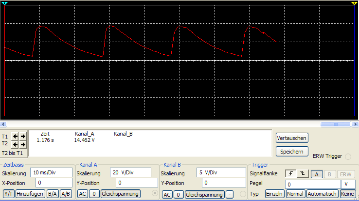

Zur vervollständigung der Daten habe ich noch einen Osziloskop an die
Last gehängt und siee bild gemessen...

Wenn du damit überfordert bist, ist das Netzteil nichts für dich.
Insbesondere der Kondensator hängt vom Aufbau und Bauteileauswahl ab und
muss ausprobiert werden, es gibt dort keinen festen Wert.

von Thomas B. (thombde)
Der TO sollte aber nicht einfach was aus dem Internet nachbauen.
Im Netz steht so viel Scheiße drin, dass einem die Augen wehtun.
Schade dass der Müll nicht raus gelöscht wird.
Der Link ist ganz OK.
Gibt aber mehrere.
http://www.pegons-web.de/2power1.html
Muss man in Ruhe durchschauen.
