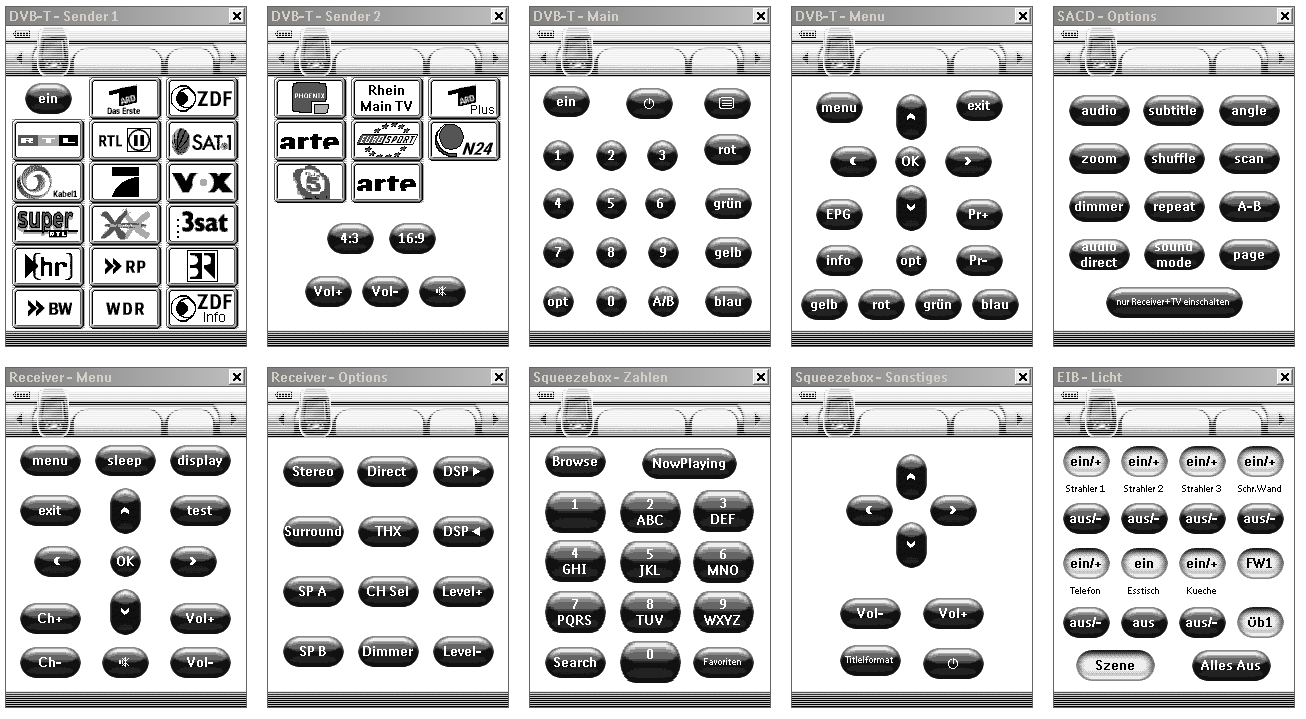

Hallo Frank,
erst mal ein großes Lob, Dein IRMP ist große Klasse!
Ich spiele mit dem Gedanken mir eine programmierbare Fernbedienung zu
basteln, die mit einem 5" Touch etwa so viel kann wie die Philips
Pronto.
Leider hat Philips die Herstellung dieser genialen Fernbedienungen

Ja genau und zwar WIRKLICH frei wählbar mit Tastenform, Tastengröße,
Anordnung der Tasten, beliebige Macros und vielem mehr. Es gab eine
Variante mit Graustufen-Touch und eine Variante mit Farb-Touch, ich habe
eine ältere Graustufen-Variante mit relativ kleinem Touch. Im Anhang
sind ein paar Seiten meiner Pronto.
Als Basis für eine Touch-FB habe ich dieses Modul im Auge
http://shop.embedded-projects.net/index.php?module=artikel&action=artikel&id=459
, erweitert um einen ATmega mit IRSND.

Nachdem ich die Fernbedienungen aller z.Zt. in Gebrauch befindlichen
Geräte mit IRMP einlesen konnte stehe ich nun vor der Aufgabe IRSND in
Betrieb zu nehmen. Der aktuelle Code aus dem SVN funktionierte auf
Anhieb, zumindest kam ein IR-Signal im 1 sec. Rythmus. Wie ich oben
schon erwähnt habe, möchte ich eine Programmierbare FB mit Touch-Screen
bauen. Die Touch-Software erkennt einen Tastendruck und sendet einen
"Taste Gedrückt" Event an IRSND, zusammen mit dem Wert für Protokoll,
Adresse und Komando. Wird der Finger vom Touch genommen kommt der "Taste
Losgelassen" Event. In der Zwischenzeit sollte IRSND das entsprechende
Kommando senden.
Frage: Wie lässt sich das mit IRSND realisieren?
Ein einfaches Wiederholen des Komandos bis zum Taste Losgelassen Event
dürfte nicht funktionieren. Ich habe Funktionen, die unterschiedlich auf
lange und kurze Tastendrücke reagieren. Beispiel Licht Schalten/Dimmen:
Ein kurzer Tastendruck schaltet das Licht ein/aus, ein langer
Tastendruck dimmt heller/dunkler. Hier wird RC5 Code verwendet, d.h.
neben der "gedrückt-Zeit" das Togglebit wird mit ausgewertet. Wird der
gleiche Code mit anderem Toggle-Bit empfangen, so wertet das der Dimmer
als neuen Tastendruck. Würde ich also den Befehl "Licht ein/heller" so
lange wiederholen, bis der Taste Losgelassen Event eintrifft, dann würde
jede Wiederholung mit invertiertem Toggle Bit ausgesendet. Dies würde
vom Dimmer aber als neuer Tastendruck gewertet, wodurch bei einem langem
Tastendruck nicht die Funktion Dimmen, sondern nur
ein-aus-ein-aus-ein-aus erkannt wird.
Berücksichtigt IRSND eigentlich das Toggle-Bit bei Codes, die das
unterstützen?
Ich habe gesehen, IRSND hat den Parameter flags, mit dem man die Anzahl
der Wiederholungen vorgeben kann. Das Problem dabei ist, in dem Moment,
in dem die Taste gedrückt wird, weis ich noch nicht wie lange sie unten
bleibt! Man bräuchte daher ein flag "sende bis auf Widerruf".
Und noch eine Bitte: Könntest Du das neue Thomson Protokoll in IRSND
einbauen?
Cajus

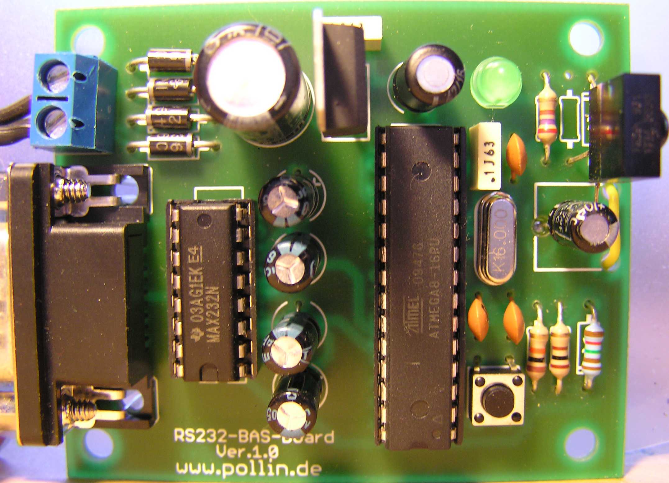

von Fred (Gast)
ich hatte mal wieder Zeit etwas zu basteln. Dazu hab ich natürlich die
aktuelle Version vom svn gezogen und mal mit allen FB durchprobiert.
Funktioniert fast perfekt, nur mit dieser Sagem FB für die d-box klappt
es nicht so richtig. Es wird als Merlin erkannt und zeigt aber
verschiedene Adressen und Codes an. Scheint nicht ganz das gleiche zu
sein.
Da ich das Ganze mal sauber aufgebaut haben wollte und nicht nur auf dem
Experimentierboard, hsb ich die Pollin RS232-Bas Platine verwendet.
Mit minimalen Änderungen kann man die dazu verwenden und muß sich keine
eigen Platine ätzen.
Angefügt hab ich mal meine main.c die momentan nur zum Testen der FB
dient.
Wenn ich mal wieder dazukommen werden ich noch eine Anpassung der FDC
Tastatur schreiben, damit sie an einen PC angebunden werden kann.
Fred

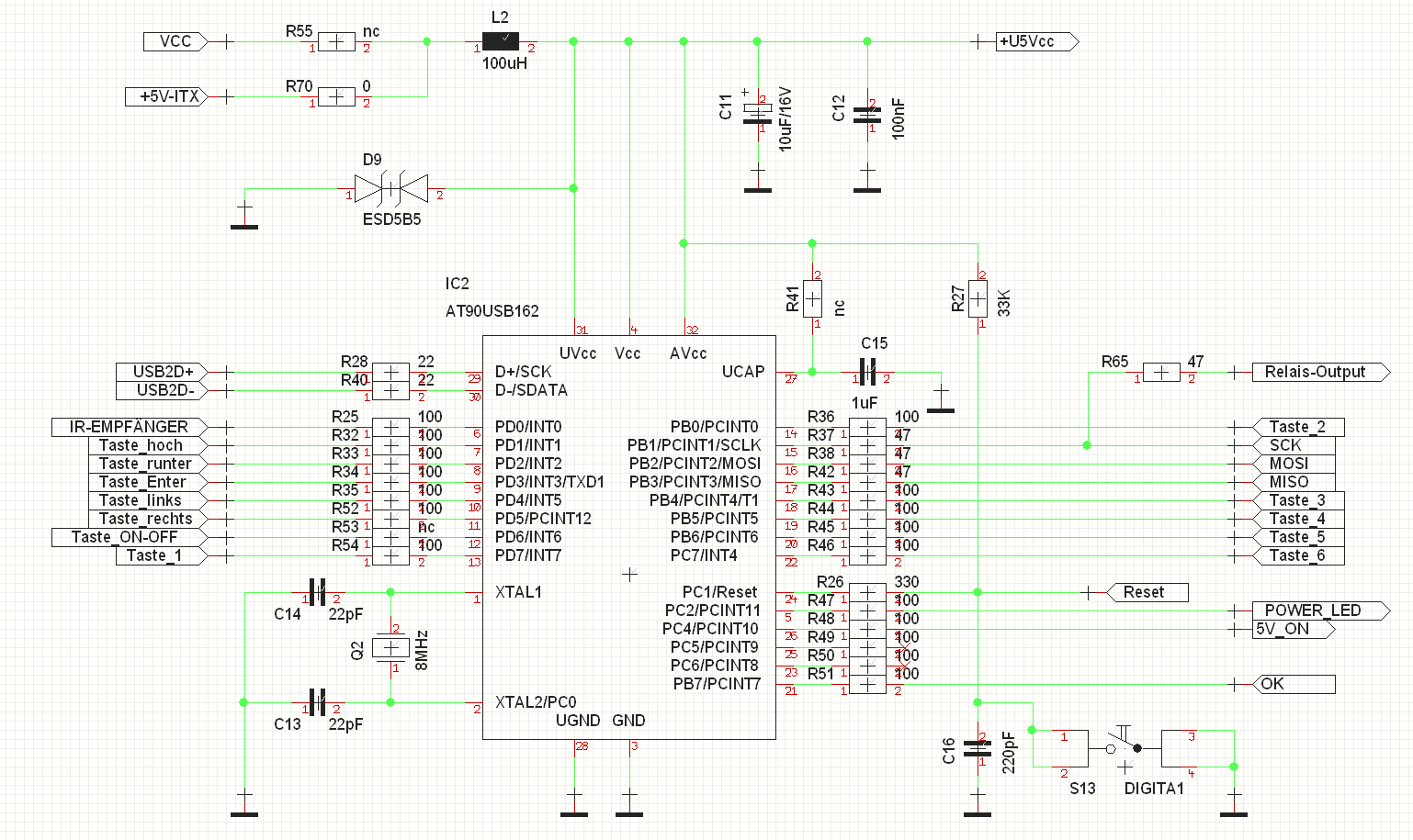

von narkus (Gast)
Toll das!! :))
Großes Lob, Frank!
Ich habe das in einen AT90USB "eingebaut", der zugleich sich als HID
Keyboard ausgibt. So kann ich die empfangenen RC5-Signale als
Tastendruck ans Media Center übergeben! :)
Als HID USB nutze ich LUFA. Bei mir funktioniert alles soweit. Mein Code
für die FB-Auswertung sieht im Groben wie folgt aus:
if (irmp_get_data (&irmp_data))
  if (irmp_data.address == 19)
    if (!(irmp_data.flags & IRMP_FLAG_REPETITION))
    {  switch(irmp_data.command)
      {  case ir_hoch:  Taste = t_hoch;    break;
        case ir_runter:  Taste = t_runter;  break;
        case ir_links:  Taste = t_links;  break;
        case ir_rechts:  Taste = t_rechts;  break;
        case ir_enter:  Taste = t_enter;  break;
        default:  break;
else
  Taste = 0;
Wenn ich nun die Abfrage nach dem IRMP_FLAG_REPETITION weglasse,
reagiert alles rattenschnell. Allerdings läuft LUFA öfter durch als IRMP
mir Werte liefern kann. Was zur Folge hat, dass meine Variable "Taste"
zwischendurch Null gesetzt wird, obwohl ich die FB-Taste gedrückt halte,

Hast Du ein Schaltbild zu Deiner Lösung? Ich habe mit den
AT90USB-Dingern noch nie was gemacht. Vielleicht wäre das ja eine
Erwähnung im IRMP-Artikel wert....

von jar (Gast)
von jar (Gast)
ist leider nur Receiver ?
wir brauchen ja IRSND
IRMP + IRSND in einem Atmel zu bringen geht ja
USB zu RS232 Umsetzer auch
beides zusammen sollte auch gehen, vom PC angesprochen als virtuelle COM
nur das wir im Atmel nix mehr an die serrielle Schnitte RX + TX ausgeben
und empfangen, stattdessen IRMP und IRSND nutzen
Idee im Kopf fertig, nur noch nicht in echt
ggffs könnte man Fertigmodule umbauen RS232 Pegelwandler auslöten, IR
Sende Diode und TSOP einbauen, müsste halt nur Atmel basierend sein und
genügend Codeplatz und ISP Schnitte haben
von Frank M. (ukw) (Moderator) Benutzerseite
Robert (mein Sohn) und ich hatten mal für die DIY-Fernbedienung
(basierend auf IRMP/IRSND)
  http://www.mikrocontroller.net/articles/DIY_Lernf%C3%A4hige_Fernbedienung_mit_IRMP
testweise ein Kommando-Interface geschrieben, was über die UART lief -
aber nicht veröffentlicht.
Das Schaltbild könnte man dann vereinfachen auf:
1. TSOP an ATMEGA zum Empfang der Codes über IRMP
2. Transistor + IR-Sendediode an ATmega für IRSND
Eine kleine EXE, die dann das Protokoll, Adresse und Kommando über UART
an den ATmega schickte, hatten wir damals auch schon programmiert.
Wir hatten das nur noch nicht veröffentlicht, weil wir eigentlich für
den PC noch eine GUI schreiben wollten, damit man sich selbst eine
persönliche Fernbedienung unter Windows "zusammenklicken" kann. Dazu war
aber noch keine Zeit bisher.
Ich kann das heute abend mal raussuchen und hier einstellen. Die
aktuelle EXE will einfach Protokoll-Nummer, Adresse, Kommando und
Wiederholungsfaktor als Argument.
Gruß,
Frank

von jar (Gast)
IRMP braucht für alle Protokolle ca 4k IRSND dito wenn ich das richtig
überschlagen habe
auf Platine bauen hab ich keinen Lust, deswegen denke ich an Pollin
RS232 BAS Wandler 10 €
anstelle der RS232 Buchse und Wandlerchip USB mit Schutzdioden und R
anstelle das BAS Ausgang TSOP Trasi und IR Sendediode
nur wird das Modul nur mit mega8 geliefert, kein Platz mehr für den
V-USB, evt. Chip größer wählen, oder AVR Net I/O 20 € dann könnte man
die Codes auch über Router schicken ohne PC oder eben USB Stecker und
Beschaltung nachfrickeln, da ist ein mega32 drauf Platz genug
was benötigt v-usb an SW Platz ?

Hallo Frank,
meine programmierbare Fernbedienung mit 5" Touch-Screen ist fast fertig
und ich feile an den letzten Kleinigkeiten.
Das aktuelle Problemkind sind zwei verschieden-alte Samsung LCD-TV, die
beide das SAMSUNG32 Protokoll verwenden.
Problem 1: Das von IRSND generierte Signal wird vom TV nur erkannt, wenn
meine FB in geringem Abstand vor dem TV mit Zielfernrohr auf das TV
Gerät gerichtet wird. Außerdem muss man jede Taste ziemlich lange
drücken, bis diese vom TV aktzeptiert wird.
Problem 2: Beim hintereinander-senden von mehreren Befehlen (z.B. "2",
"4", "Enter" für die Anwahl des Programmes 24) wird nur der erste Befehl
vom TV aktzeptiert.
zu Problem 1: Ich habe die Signale von IRSND und den Original-FB's am
Ozszilloskop verglichen.
Mir sind folgende Unterschiede aufgefallen:
a) IRSND sendet immer zwei Frames, die Fernbedienungen senden auch
einzelne Frames, wenn man die Taste kurz genug drückt.
b) die Pause-Zeit für den Bitwert "1" von IRSND ist zu kurz.
IRSND=1450us, die Original-FB's haben 1680us und 1710us
c) die Pause-Zeit für den Bitwert "0" von IRSND ist zu kurz.
IRSND=450us, die Original-FB's haben 550us und 580us
Die übrigen Zeiten aus den Definitionen in irmp.h (_START_BIT_xx und
_PULSE_TIME) stimmen aber exakt!
Ich habe also folgende Änderungen in irmp.h vorgenommen:
#define SAMSUNG_1_PAUSE_TIME  1700.0e-6    // 1700 usec pause
#define SAMSUNG_0_PAUSE_TIME   550.0e-6    //  550 usec pause
#define SAMSUNG32_FRAMES      1            // SAMSUNG32 sends each frame
1 time
Danach funktionierte meine FB wesentlich besser!
zu Problem 2: Ich konnte das Problem beheben, indem ich zwischen die
Sendebefehle eine 50ms Pause eingefügt habe.
In Deinem Beitrag vom 20.05.2011 11:43 hattest Du dieses Problem als
fixed gepostet:
>> IRSND hat im Moment auch noch einen unschönen Bug, den ich dabei auch
>> noch loswerden möchte: Nach Aussenden des gewünschten Frames wird die
>> Pause-Zeit zum nächsten Frame nicht eingehalten, wenn man
>> irsnd_send_data() direkt wieder aufruft. Innerhalb von flags > 0 wird
>> das korrekt eingehalten, aber nach dem letzten gesendeten Frame kann man
>> direkt wieder mittels irsnd_send_data() "feuern". Das ist unschön.
> Diesen Bug habe ich nun auch gefixt. Ist zwar noch nicht optimal, aber
> ich bin erstmal damit zufrieden. Die Pause wird nämlich erst dann
> eingefügt, wenn auch tatsächlich ein 2. Frame auf die Reise geschickt
> wird.
Kann es sein, dass noch nicht ganz funktioniert?
Viele Grüße
Cajus

habe die Pollin RS232 zu FBAS bekommen, werde den ATmega 8 zu 168
tauschen und den TSOP und IR Dioden bestücken, RS232 zu USB nehme ich
die billigen 9,95 Teile, die aber nur 0 und +V liefern, doof mal sehen
ob RTS und DTR genug Strom liefern zum betreiben vons ganze, deswegen
wollte ich ja v-usb, da wäre der Strom gleich mitgekommen, aber den USB
Adapter aufbohren mag ich nicht
