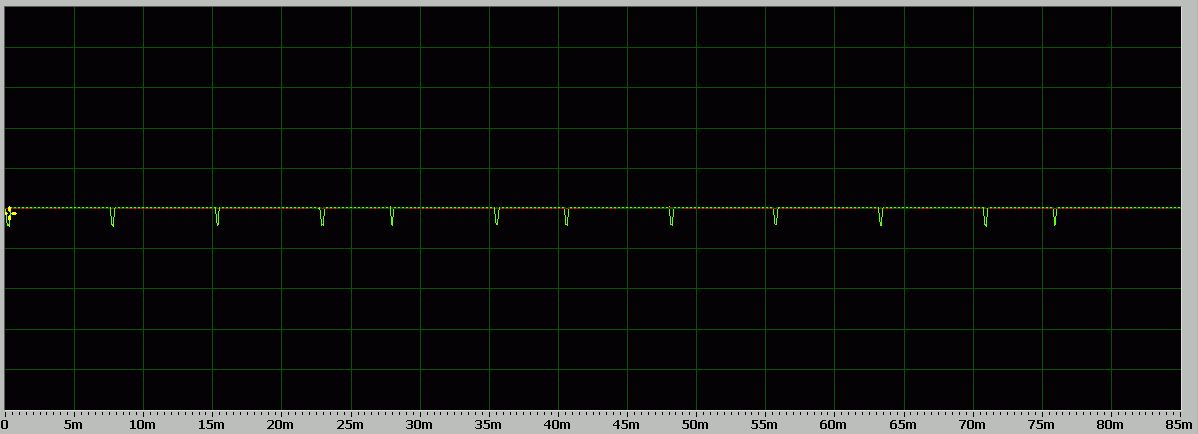

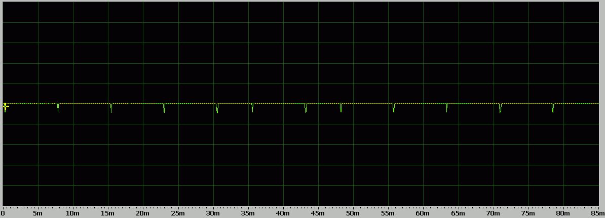

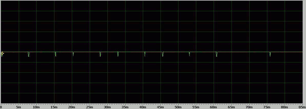

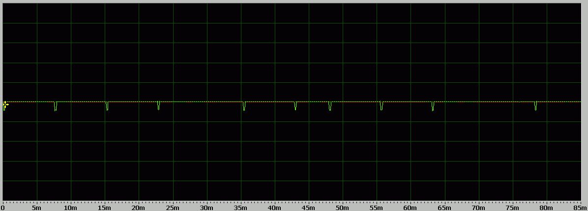

von Klaus L. (kllei)
Hallo Frank,
cooles Projekt, ich habe es gestern mal provisorisch aufgebaut und
gleich ein paar Anmerkungen und Fragen dazu:
RC5: wird weitgehend erkannt, allerdings habe ich festgestellt, das z.B.
die Taste 2 einer Löwe FB öfter mal 4 oder 5 zurückgibt, manchmal stimmt
auch die Adresse nicht. Die 6 "spinnt" ebenfalls öfter, andere Tasten
gehen sehr stabil.
Eine andere RC5 FB (Inverto) zeigt ein fast identisches Verhalten (auch
Taste 2 und 6 besonders auffällig)
Außerdem habe ich noch eine neuere Philips FB (TV) die nicht erkannt
wird, er versucht RC5, findet aber nichts. ich habe einen Portscan mal
angehängt, vielleicht kommt Dir die bekannt vor? Achtung, der Portscan
ist invertiert, dann wird das Bitvergleichen einfacher.
An Protokollen fehlt mir noch DENON, zumindest die älteren DENON Codes
werden nicht erkannt. Link zum Protokoll kann ich mal raussuchen, wenn
Du hier unterstützen kannst/möchtest.
SIRCS und NEC werden anscheinend sicher erkannt, andere FB konnte ich
noch nicht testen.
Mangels GCC "Übung" habe ich das Projekt nach Codevision "portiert" und
auch gleich den DEBUG Mode in die AVR Variante eingebaut. Ich denke mal
dabei ist nichts schiefgegangen. Allerdings scheint der output manchmal
das Ergebnis zu beinflussen. Die Abweichungen habe ich allerdings auch
ohne DEBUG bzw. IRMP_LOGGING
Kann das an dem von mir verwendeten Quarz liegen? Du hattest ja den
Oszillaor benutzt. Könnte am Timing etwas verändern, oder? Ich habe um
die Abarbeitung zu beschleunigen einen 16MHz Quarz und den Compiler auf
maximalen speed optimiert.
Der Interrupt ist ebenfalls mit 10kHz eingestellt.
Kannst Du mir ein paar Tipps geben wo ich ansetzen kann?
Vielen Dank für den Code und Deine Unterstützung.
Grüße,
Klaus
von Frank M. (ukw) (Moderator) Benutzerseite
Hallo Klaus,
> gehen sehr stabil.
Da wäre eine über den UART übertragene Scan-Datei klasse, wenn Du da mal
die Tasten 0-9 aufzeichnen könntest.
Dito.
Werde ich mir mal näher anschauen und dann noch was dazu schreiben. Wenn
Du schon beim Einscannen über UART bist, kannst Du das ja auch direkt
mal für diese FB tun.
Doku zu älterem DENON-Protokoll ist mir mal über den Weg gelaufen, wenn
Du da einen Link hättest, wäre nett.
> noch nicht testen.
Prima.
Das ist schlecht. Die DEBUG-Variante ist eigentlich nur zum Testen unter
Linux gedacht, auf dem AVR verändern Dir direkte printf-Ausgaben zu sehr
das Zeitverhalten. Daher halte ich das für überhaupt nicht sinnvoll.
> Ich denke mal
Eben. Lass das besser mit dem DEBUG-Modus auf dem AVR. Schalte lediglich
IRMP_LOGGING ein. Die empfangenen Bytes werden gepuffert und sollten
daher das Zeitverhalten während der Aufzeichnung nicht beeinflussen.
Mit einem Quarz sollte es eher besser sein. Wie gesagt, der DEBUG-Modus
ist nicht für die Ausgabe geeignet, da er in der ISR direkt ausgeführt
ist. Unter Linux oder Windows ist das absolut zeitunkritisch, weil da
die Daten ja dann aus der Datei gelesen werden.
Gruß,
Frank

Frank Lorenzen hat mir die B&O-Daten geschickt, ein Scan hat aber erst
mit einer Interrupt-Frequenz von 15kHz funktioniert, da die Pulsdauern
extrem kurz sind und die Scan-Routine erst bei einer Mindestlänge
startet.
Interessantes Protokoll, was da benutzt wird. Die Pulsdauern sind immer
gleich, im Durchschnitt lediglich 210 usec, das spart Strom. Die Pausen
bestimmen die Wertigkeit der Bits - wie bei den meisten anderen
Protokollen auch.
Der Aufbau ist:
4 Startbits + 18 Datenbits.
1. Startbit: Pause  3000 usec, entspricht einer 0
2. Startbit: Pause  3000 usec, entspricht einer 0
3. Startbit: Pause 15000 usec, das eigentliche Startbit
4. Startbit: Pause  3000 usec, entspricht einer 0
Die Werte der 18 Datenbits selbst werden über drei statt zwei
verschiedenen Pausenzeiten gebildet, das macht das ganze so besonders:
Pause 3000 usec: 0
Pause 9000 usec: 1
Pause 6000 usec: Wiederholung des letzten Bits
Mit dieser Regel werden aus den Tasten "0" bis "9" die numerischen Werte
0 bis 9, das passt also ganz gut. Eine Adresse scheint die FB nicht
auszusenden, die ersten drei Datenbits sind immer 0, so passen die 18
Bits glücklicherweise gut in die 16 Code-Bits von IRMP.
War nicht ganz einfach, das Ding zu knacken - wegen der dritten
Pausenzeit von 6000 usec, die ich erstmal verstehen musste. Morgen baue
ich den Algorithmus in den IRMP ein, vervollständige die Protokoll-Doku
im IRMP-Artikel und stelle eine neue Version zum Download zur Verfügung.

von Patrick H. (patrickhh)
Hallo Frank,
endlich bin ich heute dazu gekommen den IRMP mal aufzubauen und zu
testen. Hab mal alle FB aus meinem Sortiment zu Hause rausgekramt, um zu
sehen, was die alle so "senden". Da kamen schon einige Protokolle
zusammen:
NEC, RC5x, RC5, SIRC, RC6, KASEIKYO
Jetzt noch zu einer FB (wahrscheinlich Fernseher) von Grundig (FB Typ:
TP 715). Die wurde von IRMP nicht erkannt. Kannst du mal schauen, ob es
möglich ist, diese mit in IRMP zu integrieren.
Im Anhang findest du die Scans.
Außerdem habe ich in meinen Dokus noch ein Grundig-Protokoll gefunden.
Vielleicht kann das ja mal einer gebrauchen.
Danke schon mal für deine/eure Unterstützung...
PatrickHH
Frank M. schrieb:
> Ich schaue mal, dass ich das Grundig-Protokoll in den IRMP integriere.
Habe es erfolgreich einbauen können, kostet auch nur "150" weitere Bytes
im Binary.
@Patrick:
Bevor ich nun ein neues Release mache, würde ich das gerne einmal von
Dir testen lassen, deshalb hänge ich hier nur mal die geänderten Sources
dran, bevor ich ein neues Download-Paket zusammenstelle.
Wäre auch nicht schlecht zu wissen, wie IRMP auf längere Tastendrücke
reagiert, eventuell muss ich da noch nacharbeiten. Hilfreich wäre da ein
Scan mit länger gedrückter Taste - aber nicht zu lang, da sonst der
Log-Buffer überläuft.
Das Grundig-Protokoll hat einiges gemeinsam mit RC5. Ich werde mal
schauen, ob ich da noch einiges an gemeinsamen Code für RC5 und Grundig
zusammenfassen kann, um noch etwas an Flash-Speicher einzusparen.
Gruß,
Frank

Hallo Frank,
es Fuktioniert! Codes werden Zuverlässig erkannt. Wenn eine Taste länger
gedrückt wird, dann wird der Code erneut zurückgegeben. Das Repetition
Flag wird dann aber nicht gesetzt.
Ich habe nochmal ein Scan gemacht, wo ich die Taste etwas länger
gedrückt habe.
Bezüglich Repetition Flag und SIRC:
Bei mir wird bei einem längeren Tastendruck der Code nur einmal
Ausgegeben. Auch wenn ich eine Taste länger drücke. Ich bekomme keine
Wiederholung! Ist das so gewollt?
Da ich ja schon mal mit dem Logging beschäftigt war, habe ich auch noch
von meiner SonyFB einige Scans gemacht.
Danke nochmal und Gruß
PatrickHH
Ich habe gerade Deine Scans mit
./irmp < IR-Data/Grundig_TP715_lange.txt |less
unter Linux getestet.
Da bei längerem Drücken der Scan-Buffer irgendwann überläuft, geht der
Scan zwar nach 3 Frames einer jeden Taste voll in die Hose, aber irmp
setzt bei mir trotzdem das Repetition-Flag beim zweiten Frame:
# 1 lange (wird in IRMP als 11 Dezimal ausgewertet)
protcol = 15, address = 0x0000, code = 0x0011, flags = 0x00
protcol = 15, address = 0x0000, code = 0x0011, flags = 0x01
# 2 lange (wird in IRMP als 12 Dezimal ausgewertet)
protcol = 15, address = 0x0000, code = 0x0012, flags = 0x00
protcol = 15, address = 0x0000, code = 0x0012, flags = 0x01
# 0 ganz lange (wird in IRMP als 10 Dezimal ausgewertet)
protcol = 15, address = 0x0000, code = 0x0010, flags = 0x00
protcol = 15, address = 0x0000, code = 0x0010, flags = 0x01
Kannst Du das nochmal überprüfen?
Gruß,
Frank
Tishima schrieb:
> Ich beschaeftige mich zur Zeit auch mit dem IRMP Code.
> Das Phänomen mit dem SIRC Protocoll kann ich auch bei mir beobachten,
> und der Samsung Empfang verhält sich genauso, es werden keine neuen
> Codes bei langem Tastendruck ausgewertet.
Das Problem mit dem SIRCs-Code habe ich dank Patricks Scan-Datei
reproduzieren können. Sony-FBs senden bei jedem (kurzem) Tastendruck 2
bis 3 Wiederholungen. IRMP erkennt aber auch die vierte, fünfte usw.
Wiederholung als Low-Level-Wiederholung statt als langen Tastendruck und
unterdrückt diese dann.
In manchen SIRCs-Dokus steht, dass jeder Frame 2mal (in anderen Dokus
steht 3mal) automatisch wiederholt wird.
