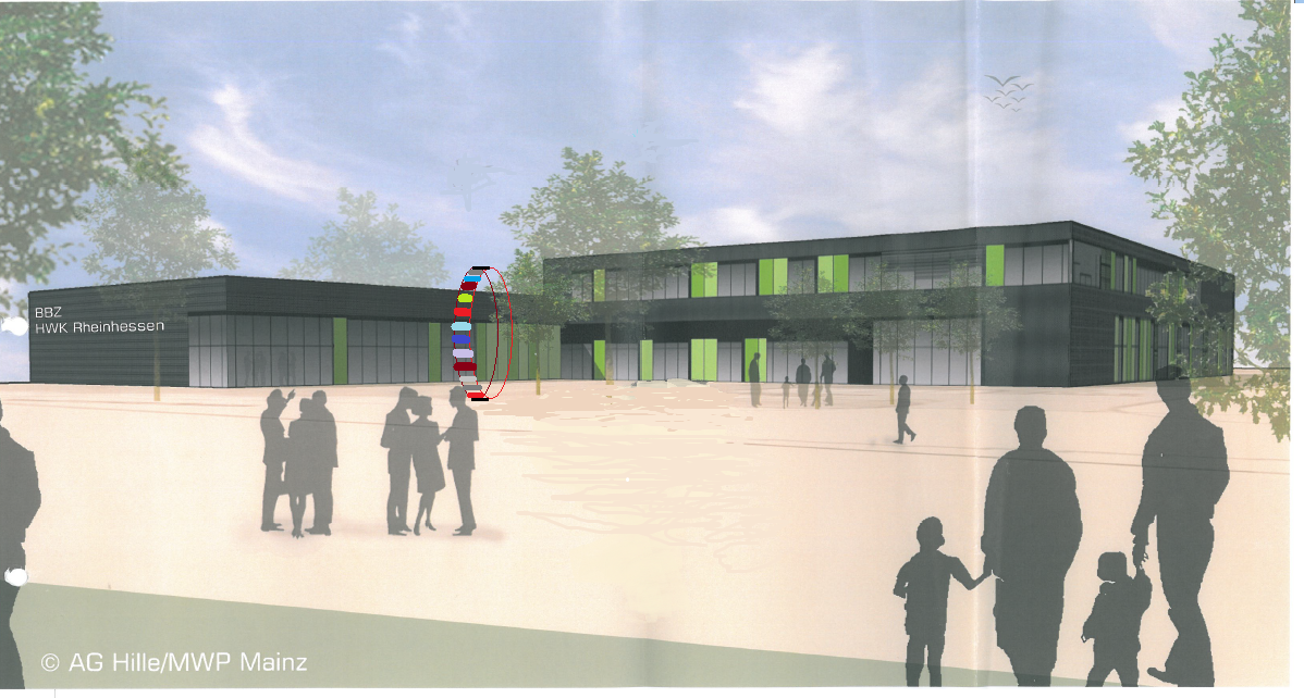

Hier geht es um einen Wettbewerb " Kunst am Bau " Idee: Ein Farbrad ( 5 Meter Durchmesser ) dreht sich um sich selbst und um die Achse. Langsam. Eine Umdrehung / 2 Minuten. Problem : Von der Straße frei zugänglich. Lösung: Kontaktmatten rund um die relevante Fläche ( Außenbereich !), der E-Motor stoppt und Bremse wird betätigt. Wiedereinschalten erst nach 52 Minuten. ( Dann haben die Kinder keine Lust mehr ) Habe ich was übersehen? Grüße Bernd

yo, das ding wir sich nie drehen weil viele leute drueber trampeln
Nettes Projekt! Ich fürchte aber, daß "die Kinder" sehr schnell eine Umgehung der Kontaktmatten herausfinden bzw nach 52 Minuten schon wieder andere Kinder zugegen sind. Läßt sich das Rad so gestalten, daß es keine Möglichkeit gibt, hineinzukrabbeln oder sich außen festzuhalten?

Stromaufnahme des Motors messen. Ist dieser zu hoch, so wird der Motor in irgendeiner Weise zusätzlich belastet. Einen Beschleunigungssensor anbringen. Misst dieser Schläge, so wird wohl jemand im Rad herumtrampeln. Kapazitive Messung des Rades gegenüber Erde. Wird diese verändert, so berührt jemand das Rad. Wäre herauszufinden, wie sich das bei Regen/Schnee verhält. Wenn eine Person erkannt wird, ertönt aus einen Lautsprecher: "Schalte Hochspannung auf das Gestänge in 5...4...3...2...1...0" :)
Ich sehe auch ein Problem darin, das jemand versuchen wird das ganze zu Verklemmen. Oder Gegenstände (anzubauen), welche dann verklemmt werden. Jemand könnte Seile befestigen, welche sich böse um die Achse wickeln werden.
Bernd Funk schrieb: > Wenn ich das Teil berühren will, > stehe ich zwangsläufig auf der Kontaktmatte. Bedenke, daß das Teil auch als Klettergerüst genutzt werden könnte. Wenn jemand drauf herumklettert und 'ne Weile sitzenbleibt, bleiben die Kontaktmatten unbetätigt ...

Ich vergaß zu erwähnen: DAS IST EIN BERUFSBILDUNGSZENTRUM! Elektriker, Kfz-Mechaniker, Metallbauer usw. Die destruktiven Gedankengänge pubertierender Jugendlicher sind kaum nachzuvollziehen. Grüße Bernd

Nicht in Details verlieren. Hier geht es darum, kann man einen Entwurf mit Sicherheit anbieten? Sicher, dass man Kindersicherheit garantieren kann? Es geht auch nicht um Geld. ( 5000,- hin oder her ) Es geht um Machbarkeit. In der Jury sitzen Kunstprofessoren aber auch Elektrofachleute und Architekten, die wollen überzeugt sein. Grüße Bernd

Heute habe ich ausführliche Gespräche mit div. Herstellern geführt. Fazit : Kontaktmatten sind grenzwertig. Besser wären Kontaktstreifen ( 3 cm Abstand ) Grund: Kontaktmatten sprechen erst bei 20 kg sicher an. Lichtvorhänge oder Laserscanner sind im Außenbereich unsicher. Ich soll EN 13849 beachten. Toll. Grüße Bernd

Viele Telefonate später: Alles geht. Der TÜV sagt: Das ist eine Maschine. Hier gelten alle aktuellen Normen. Der Hersteller ( Ich ) ist zu 100% verantwortlich. Gut. Jetzt schauen wir mal, ob das realisiert wird. Künstlerischer Wettbewerb- vielleicht gibt es ja bessere Ideen. :( Grüße Bernd

Morgen gibt es noch ein Gespräch mit dem Mess- und Regelungstechniker. Wegen der Kosten des Schaltschranks. Das hätte ich gern: Feinfühlige Motorstromüberwachung.( Motor ca. 100W ) Drehzahlregelung Einbindung der Kontaktleistenauswerter ( 4 Stück ) Zeitsteuerung beim Ansprechen der Sicherheitseinrichtungen. Zeitsteuerung der Gesamtlaufzeit. Beleuchtungssteuerung. Taster für sofortigen Anlauf ( Service ) Evtl. elektr. Bremse. EN 13849 und EN 12100 SPS ? Habe ich was vergessen?
