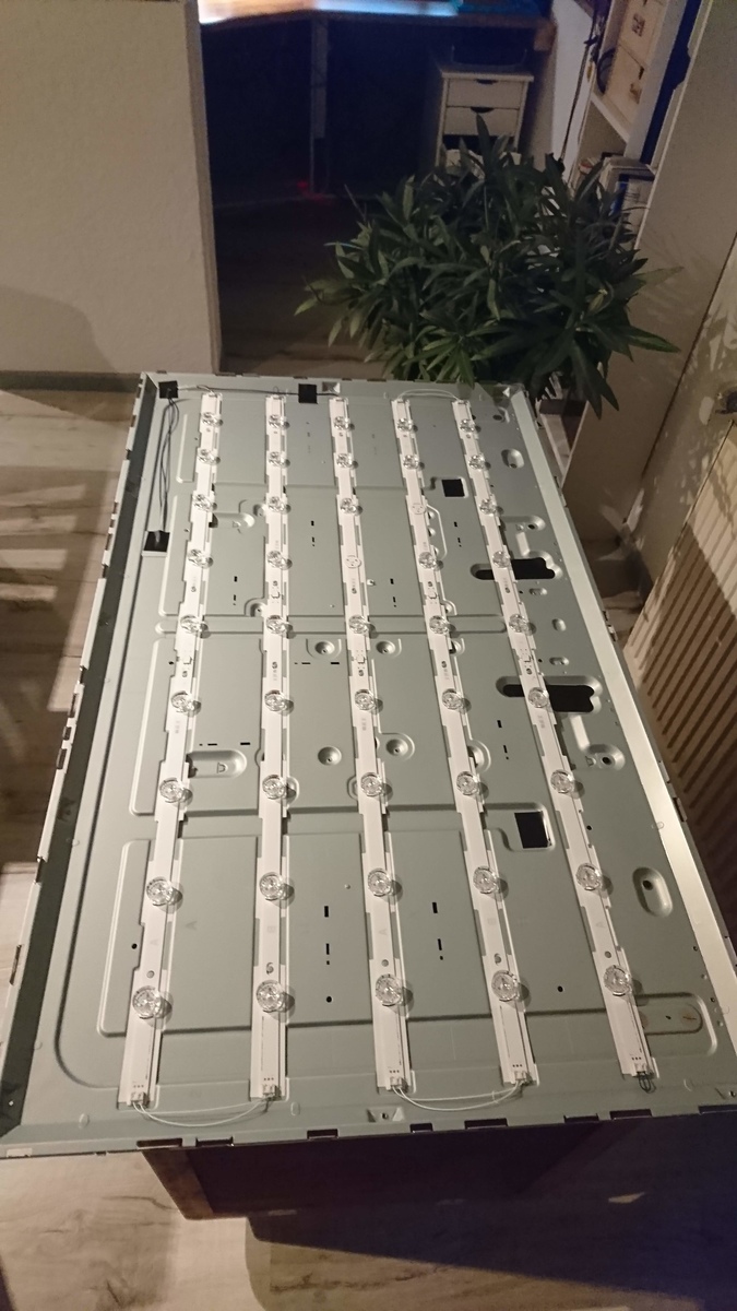

Unser 4 Jahre alter 50"-LCD TV von LG:
Hintergrundbeleuchtung defekt, flackert. Drei LED leuchteten nicht mehr,
LED-Controller hat das gemerkt und startete immer neu.
Nun gut, TV zerlegt und die LED-Streifen komplett ausgetauscht
(Chinabestellung 35€).
Alles wieder zusammengesetzt und beim Zusammenbau hat das hauchdünne
Glaspanel einen Haarriss bekommen. Shit.
Nun hängt halt ein neuer 55" an der Wand.
Schön wäre es gewesen, wenn man die Hintergrundbeleuchtung von der
Rückseite aus austauschen könnte. So eine Art Wartungsöffnung :)
