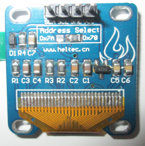

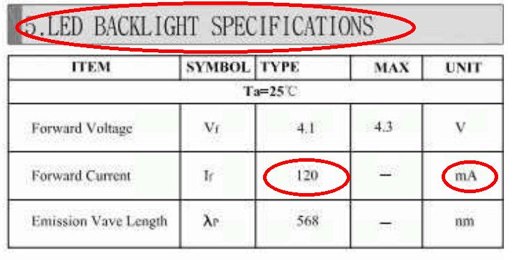

> Ursprünglich hatte ich vor, ein 2x16 OLED-Display einzusetzen, hat aber
> leider nicht funktioniert, weil die Stromaufnahme des OLED-Displays den
> AVR bei der Arbeit stört. Alle Versuche, das durch zusätzliche
> Kondensatoren abzublocken sind fehlgeschlagen. Vielleicht würde das
> OLED-Display mit dem AVR zusammenarbeiten, wenn es eine getrennte
> Spannungsversorgung bekäme.
Hallo Karl-Heiz,
wie hat sich der Fehler bei der oled ausgewirkt?
Bei mir hat sich alles verschoben, eine Erklärung habe ich leider
hierfür nicht.

von Karl-Heinz K. (kubi48)
Ralph W. schrieb:
> Hallo Karl-Heiz,
> hierfür nicht.
> Gruß
> Ralph
Hallo Ralph,
meine derzeitige Testversion hängt sich nach der Batterie-Spannungs
Anzeige
auf. Es erfolgt kein Timeout, nichts mehr. Ich habe gerade versucht, was
passiert, wenn ich den Watchdog-Timer früher starte. Das ändert aber
nichts. Das Display zeigt alles korrekt an, aber der AVR will einfach
nicht.

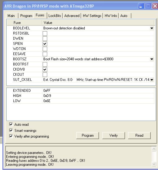

von Simone (Gast)
Hi Karl,
i have a working copy of the circuit attached, it works with orignal
transistortester and your software 0.94k on atmega8.
if i try to put the software compiled for atmega168 on a atmega168 the
circuit stop working, it poweroff immediatelly after i release the
pushbutton.
I have checked settings and fuses more and more but i get always the
same result.
I have also addedd the 8 mhz crystal, the 10k pullup resistor is already
on the circuit as you can see.
Have you an idea ? may be something wrong in the skematic ?
TYA
Simone
von Simone (Gast)
i want to add that i have not installed c9 and c6 becouse i know they
can cause issues.
von Simone (Gast)
well, i changed hfuse from dc (like in makefile) to d9 and it works now.

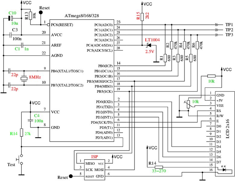

Hi Simone,
at your diagram I noticed some differences to the original of Markus
Frejek:
your R11 (3.3k) is in original 33k (R10)
your R10 (2.7k) is in original 27k (R7)
your C4 is missing in original
your C2 is missing in original
your P7 is in original LED1
your R8 (1.5k) is in original 3.3k
you have installed D1 for battery input
you have installed L1 for AVCC powering.
The R8 will only affect battery voltage measurement.
The R11 and R10 combination will wast more current than required.
Have you installed an LED on P7? If not, it is possible, that you can
not restart measuring before auto power off occured.
I assume, that you have istalled a push button on P2.
I don't see why the installed C4 and C2 should cause problems.
The L1 can make problems, if it produce a voltage difference between VCC
and AVCC input of the AVR. The port C is driven from AVCC, port B from
VCC.
But these problems can only occur by measuring.
What kind of developement environment did you use?
I use the GNU tool chain of a linux operating system.
If you use linux too, and use the sequence make, make install and make
fuses (or make fuses-crystal), I dont believe that your problem is
caused from software.
If you have an voltage meter, you can check the voltage at pin 12 of AVR
(R15 or C5 is also possible to use). At this measurement point you can

von Simone (Gast)
tnks for all your info Karl, but as i have written here
Beitrag "Re: Transistortester AVR" i have changed
changed hfuse from dc (like in makefile) to d9 and it works now. I cant
explain why but it works, have you an idea ?
Hallo Simone,
if you use a ATmega88, ATmega168 with this hfuse 0xd9, you use a
unspecified area of BODLEVEL (reserved), my hfuse 0xdc specifies a
BODLEVEL 4.1V to 4.5V.
Did you have a problem with the 5V supply voltage? The BODLEVEL
specifies the supply voltage at which a reset is triggered.
A hfuse value of 0xdd would specify a BODLEVEL of 2.5V to 2.9V.
What kind of power supply do you use? Batterie?
After stabilizing the voltage to 5V the area 4.1V to 4.5V should never
reached.
Greeting and Happy Easter!
Karl-Heinz

von Simone (Gast)
> Hallo Simone,
> reached.
> Karl-Heinz
I use a professional power supply regulated at 9.5 volt and i mesuared
the voltage at the output pin of the 78L05, it is 4,91 volt so it is
within the range of 4.1 to 4.5.
I tried with hfuse = 0xdd and it still work so my situation its :
hfuse = 0xdc = no go
hfuse = 0xdd = go

von Michael D. (mike0815)
Hi Simone,
wich PCB-Layout you have?
In case, you have to change the Resistor for the Voltage-Measure!
The best methode to figured out wich Resistor you need, is a Poti.
For example, my Resistor-Value was 3k25
Michael
von Simone (Gast)
Michael D. schrieb:
> Hi Simone,
> Michael
To the scheme that you can see here
Beitrag "Re: Transistortester AVR" i have made the
following modification:
R10 was 3,3k
Led was installed on P2
push-button was installed on p7
removed c9 and no c6 capacitors
installed 8mhz crystal between pin9 and pin 10
22pf capacitor between pin 9 and gnd (is it necessary?)
22pf capacitor between pin 10 and gnd (is it necessary?)
> hfuse = 0xdd = go
> hfuse = 0xd9 = go
Hi Simone,
nice to hear, that hfuse = 0xdd works too.
The circuit of the tester is not my own design.
It ist possible, that there is one problem, which cause your problem.
The output of pin PD6 (12) is direct connected to C5 (100nF).
If the ATmega tries to switch to VCC, the current is not limited by any
external resistor. This can cause a short period breakdown of power
voltage, which will be detected by the BODLEVEL logic.
Workaround:
Add C6 capacitor (>= 100nF) and make a new test.
If your L1 will be shortend by a wire strap, the additional C3 would
help to stabilise the power. Probably additional capacitor(s) at the
LCD module can also help to stabilise.
Better is to limit the current of the output PD6 with a external
resistor.
Probably the R16 can be moved to the pin output!
Karl-Heinz

Hallo Karol,
Der ATmega168 oder (ungetestet) ATmega328 sind als Prozessor sicher
keine schlechte Wahl. Ich verwende derzeit immer noch den ursprünglichen
Schaltungsentwurf.
Ich habe lediglich den Kondensator am AREF Pin auf 1nF verringert, einen
8MHz Quarz
nachgelötet und einen externen Pull Up Widerstand an PD7 (Pin 13)
nachgerüstet.
Wenn man ein neues Design macht, sollte der Schaltausgang PD6 (Pin 12)
einen Widerstand zum 100nF Kondensator besitzen. Hier kann
wahrscheinlich der 27k, der zur Basis des NPN Transistor weiterführt
versetzt werden.
Ich hatte bei der Bestückung der Spannungsregler durch einen low drop
MCP1702 Regler ersetzt (vorsicht, andere Anschlußbelegung)!
Derzeit bin ich dabei, die Widerstandsmessung nochmal zu überarbeiten
und auf 0,1 Ohm Auflösung zu bringen. Da sieht man den Widerstandswert
der Anschlüsse (Probes).
Da hierfür die Ausgaberoutine angepasst werden muß, wird's mit dem Platz
auf dem ATmega8 immer enger. Da es mit allen Tricks so aussieht, dasman
eine Messgenauigkeit von ca. 1% bei den Widerstandsmessungen hinbekommt,
wenn man wie ich 0,1% Messwiderstände einsetzt, würde das nicht für ein
neues Design sprechen.
Für ein neues Design müsste man wahrscheinlich einen neuen Softwarezweig
beginnen.
Es kamen ja auch schon Vorschläge, einen PIC zu nehmen. Nach einer
ersten Sichtung der Datenblätter möchte ich wegen dem anspruchslosen und
genügsamen ADC's doch beim AVR bleiben.
Ein ganz anderes Thema ist die Dokumentation, deren letzte Version ich
ja in Englisch umgeschrieben habe. Da ich die Arbeit jetzt schon mal
gemacht habe, würde ich gerne nur die englische Version weiterpflegen,
wenn das keine Proteste auslöst.
Grüße
Hallo Asco,
ich habe einige Anmerkungen zum neuen Schaltbild:
1.) den Kondensator C3 auf 10nF veringern und direkt an die Basis des
  Transistors Q2 anschliessen.
2.) den Widerstand R7 auch direkt an die Basis von Q2. Sonst könnte es
die gleichen Probleme wie bei Simone geben!
3.) In der Software liegt auf dem Pin PC3 der Ausgang eines Software
UARTs (serielle Schnittstelle). Ich benutze die zwar auch nicht und habe
die Software daraufhin nicht getestet, aber vielleicht ist es ja doch
für später interessant.
4.) Für den freien Eingang PC4 habe ich schon mal den Anschluss einer
2,5V Präzisions-Spannungsreferenz (z.B. LM4040 oder LM1029AC)
vorgesehen.
Wenn ich mich nicht irre, werden die angeschlossen wie Zehnerdioden.
Die Powerversorgung des Vorwiderstandes könnte vom Pin PD6 erfolgen.
Habe heute meine Steuererklärung fertig gemacht und wenig Zeit.
Grüße
Karl-Heinz
Hallo Asko,
Der Fehlerteufel hat in deinem Schaltbild zugeschlagen!
Der Taster muß oberhalb der LED1 an den Widerstand R5 (27k)
angeschlossen werden!
Der Widerstandswert von R16 ist unkritisch, kann aber ruhig höher
gewählt werden, da er sonst überflüssig Strom braucht. Die internen Pull
Up Widerstände sind auch nur etwa 30k .
Sollten die nicht benutzten LCD Data Anschlüsse nicht besser auf GND
gelegt werden?
Für die Kontrasteinstellung könnte man (als Alternative?) ein Poti
vorsehen.
Grüße
Karl-Heinz

Bisher krankt die Messung von Kondensatoren daran, daß keine der
Spannungen (5V Versorgung  und interne Referenz (1,1V oder 1,3V)
wirklich verlässlich ist (temperaturabhängig und relativ große
Streuung). Was hältst Du von der Idee, am PC4 Eingang eine
Präzisionsspannungsquelle anzuschliessen?
Man könnte natürlich auch den AREF Eingang direkt mit einer
Präzisions-Spannung versorgen, aber wenn man die (extern) umschaltbar
machen würde, steigt der Aufwand. Meine Idee würde so funktionieren,
dass ich die Präzisions-Spannungsquelle (z.B LM4040, 2,5V TO92) über den
Pin Ausgang PD6 über Vorwiderstand versorge. In der Software könnte ich
durch einen Test prüfen (Spannung gegen VCC messen, über Ausgang PD6
kurz abschalten und prüfen ob die Spannung gegen 0 geht) ob die
Erweiterung vorhanden ist. Der Test müsste so kurz sein, dass die VCC
Versorgung noch nicht abschaltet. Eventuell muß man mit einer Diode am
Ausgang PD6 verhindern, daß der Kondensator an der Basis des
Schalttransistors vom Ausgang PD6 mit auf GND gezogen wird.
Zusatzkosten für den LM4040 ca. 0,60€ bis 1€ je nach Klasse plus einen
Widerstand und vielleicht eine Diode. Das wäre es mir auf jeden Fall
wert, wenn man damit den Tester präziser hinkriegte.
Grüße
Karl-Heinz

Es wurde hier vorgeschlagen eine externe Referenz zu verwenden. Ok, aber
warum die nicht an AREF anschließen, wo sie hingehört?
Da ja der AD-Wandler verwendet wird, sollte AVCC auch über eine
LC-Kombination versorgt werden, wie das von Atmel vorgeschlagen wird.

Ich bin gerade am lesen vom LM4040-Datenblatt.
Was mir noch absolut unklar ist, wieviel Strom sollte man
denn da nun durchfliessen lassen ?
Die Spanne reicht ja von 150µA bis 10mA.
Warum der Aref-Anschluss nicht verwendet wird, kann ich
als Programmierblindgaenger nicht sagen.
Da bin ich immer froh, das es solche Leute wie Markus oder
Karl-Heinz gibt die mir sowas sozusagen Mundgerecht vorlegen.
Gruss Asko.

Lt. Datenblatt "Analog to Digital Converter", gibt 'n Bild Figure 22.1
bei mir, wird per soft REDFS1 ausgewählt zwischen AVCC und interner Ref
in Richtung ADC. In diesem Fall ist AREF ein "Ausgang" der gewählten
Ref-Spannung, vorausgesetzt das mit REFS0 durchgeschaltet ist. Beide
REFS müssen expizid gesetzt werden. Nach einem Reset ist demnach AREF
ein Eingang.
Lt. Gesangbuch 4040 brauchen die je nach Typ 60-100µA um in die Gänge zu
kommen. Keine Ahnung was der ADC an Ref-Current braucht, aber ich würd
halt den nächsten besten Widerstand nehmen, der ca. 3-5mA zulässt, das
sollte satt reichen. Wenn nicht, kann man immer noch nachheizen ,-)

von Asko B. (dg2brs)
Hi Jörn
Der Vorwiderstand fuer den 4040 waere 2500 Ohm bei 1mA.
Also nehm ich 2,2k und fertig iss.
Den ganz schnoeden liegenden Einstellregler (Bg05) hab ich ebend
nicht gefunden. Da find ich nur Spindelregler usw.
Und in der Piher.lib da gibts gar nur ein paar Potis.
Ich muss auch zugeben, ich hab bestimmt 15 oder 20 Jahre mich
nicht mehr mit CAD befasst. Und frueher war´s bei mir
OrCad und sogar LayCad (das passte sogar auf eine 1,44er
Diskette !).
Und jetzt hab ich ebend Lust und laune mich mal wieder ein wenig
mit der Materie zu befassen.
Und wenn dann vielleicht sogar noch was sinnvolles bei
herauskommt ... prima.
Zu der Referenzspannung - Karl-Heinz wollte ja extra
eine externe Referenzspannung benutzen um Exemplarstreuungen
und Temperatureinfluesse zu vernachlaessigen.
Bald ist das kein Tester mehr, sondern wird zu Messgeraet. ;-)
Gruss Asko.
von Dirk W. (psychodirk)
Ich bin nun kein Profi, aber vieleicht geht es damit:
http://www.datasheetcatalog.com/datasheets_pdf/T/L/4/3/TL431C.shtml
Dirk
von Jörn P. (jonnyp)
Klar geht auch eine TL431, kommt drauf an, wie hoch man die Genauigkeit
treiben will, bzw. wie genau es werden kann ;-)

Willst Du die Praezisionsspannungsquelle schaltbar machen ?
Oder warum sonst per Vorwiderstand an PD6.
Ginge nicht auch einfach an die stabilisierte Versorgungsspannung ?

Leider ist das mit der Diode D3 so nicht in Ordnung, dafür müsste der
R17 und C6 direkt an die Basis des Schalttransistors T2.
Die einfachste Änderung ist aber jetzt, die Diode durch einen 270 Ohm
Widerstand zu ersetzen. Es geht einfach darum, den Strom beim Schalten
zu begrenzen, damit die Betriebsspannung nicht zusammenbricht.
Bei einer Batterieversorgung ist die Spule L1 überflüssig und kann
überbrückt werden.
Was habt Ihr mit dem Software-Dimmer (R18/T3) vor? Bisher unterstützt
keine mir bekannte Software einen Dimmer. Da der ja per Software
implementiert werden müßte, sehe ich darin eine Störung der Meßaufgabe.
Das ginge, wenn die Funktion mit einem Timer/Counter erledigt werden
könnte, aber die entsprechenden Ausgänge sind leider belegt.
Das in der Software implementierte Software UART (PC4) stört die
Meßaufgabe nicht, da das UART nur bei der Ausgabe der Ergebnisse
mitbedient werden muß. Ich weiß immer noch nicht wofür das Software UART
gedacht war und wer es nutzt.
Aus meiner Sicht wäre da die Präzisions-Spannungsreferenz nützlicher.
Grüße
Karl-Heinz

anbei die "Comp-Tester6.1." mit den vorgeschlagenen Änderungen.
Auf dem Comp-Tester6.1.SCH Pic, ist alles soweit dokumentiert.
R17/100K u. C6/10n sind jetzt direkt an der Basis von T2
R1/0R wurde optional zu L1/10µH gesetzt.
Für die Störunterdrückung von L1 sollte man diese vielleicht als Option
belassen, falls man doch mal ein Steckernetzteil anschliesen möchte,
wenn die Batterie leer gelutscht ist?!?
T3 (PC4/Pin27)für den angedachten Dimmer, wurde entfernt.
Der Header mit Jumper X2 wurde gelassen, damit die Beleuchtung
abschaltbar bleibt.
T4 ist so geblieben, da es einige Displays gibt, die doch durch die
Beleuchtung fast 100mA benötigen, wenn diese benutzt wird.
D2 ist eine Shottky für den Verpolungsschutz.
Hoffe, ich habe da nicht's vergessen.

Das Layout habe ich mir mal angesehen. Sieht soweit ganz gut aus.
Wenn ich es richtig beurteile, wäre sogar noch etwas Platz für die
Spannungs-Referenz, oder zumindest einen rausgeführten Pin-Header.
Der Vorteil meines doppelseitigen Entwurfes wäre natürlich die kürzere
Leiterbahnführung vom AVR zu den Testpunkten.
Aber da wird man sehen, wie viel das ausmacht.
Denkbar wäre ja auch beide Entwürfe als Wahlmöglichkeit.
Eine low cost Version zum Selberätzen und eine Luxusversion mit
Lötstopp-Maske und Durchkontaktierungen vom Profi hergestellt.
Dazu sollten natürlich beider Versionen wenigstens die gleiche Schaltung
verwenden. Ich hatte bei meinem Entwurf angefangen, die
nBauteilebezeichnungen an den Ursprungsentwurf von Markus F. anzupassen.

von Tomas Starcok (Gast)
Hello, today I tested the new atmega168 with 8MHz crystal, but program
for atmega168 with system clock set to 8MHz don´t work, maybe I can´t
correctly set the fuses..
How do you set fuses for atmega168 with 8Mhz crystal? Thank you.
Tomas Starcok
Hi Tomas,
if you can use avrdude as programmer interface, you can use the
"make fuses-crystal" call.
You can also see how Makefile build the fuses for different options.
In your case (8 MHz crystal) hfuse is 0xdc and lfuse is 0xf7 (same for
m168 and m168p).
Karl-Heinz

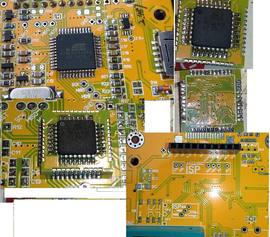

So, damit ihr schon mal seht, was schon die alte Version des Testers
leistet in Sachen Resistor-Messung, anbei mal 2Pic's.
Den Rest packe ich mal zusammen.
Die nachgerüstete Austattung des alten Model's ist, externer Takt inkl.
C's, macht zum internen Takt von der Genauigkeit her, keinen großen
Unterschied(laut meinen Test's)
LDO LM2940-5, schaltet per Soft erst ab 5,7V ab(Code angepasst),
Messungen sind in dem Bereich noch zuverlässig.
Kleiner Bug in der Soft: Auf dem 1.Pic ist zu sehen, das das Display den
Messpin 1-1 statt 1-3 oder 1-2, anzeigt. Das passiert erst nach einigen
Messung mit verschiedenen R's. Wenn die Schaltung Stromlos gemacht wird,
werden die Messpins wieder richtig erkannt. Nach einer Weile taucht der
Bug aber wieder auf.
Anbei noch eine Messung mit einem selbstgebauten SMD-Adapter.
Zu empfehlen sind mehrere Messpins auf die Platine unterzubringen, damit
man mit den verschiedenen Bauteilen flexibel ist.
Messstrippen sind für solche Messungen absolut ungeeignet!!!
Gruß Michael
Hallo Michael,
der externe Takt spielt seine Vorteile erst dann aus, wenn sich der
Tester außerhalb einer Temperatur von 20°C bis 25°C befindet.
Innerhalb dieses Bereiches ist der ATmega bei konstanter
Betriebsspannung auch mit dem RC-Generator befriedigend abgeglichen.
Der Takt wirkt sich nur auf die C-Messungen aus.
Der Low-Drop Regler bekommt in der nächsten Version eine
Makefile-Option.
Bei Fehlermeldungen wie die fehlerhafte Messpin-Anzeige wäre es
hilfreich,
wenn man den verwendeten Prozessor wüsste.
Die Codes für die ATmega8 und ATmega168 sind nicht kompatibel.
Siehe auch den PUD-Fehler für den ATmega8!
Grüße und vielen Dank,
Karl-Heinz
> Michael D. schrieb:
> Hallo Michael,
Das dachte ich mir! Werde demnächst Vergleichsmessungen mit diversen C's
machen, mit internen u. ext. Takt. Werde dann berichten.
> Makefile-Option.
Wie wird das aussehen? Mit Angabe der Abschaltspannung?
Das im Code abzundern, war jetzt nicht so schwer. ;-)
> hilfreich,
Im Studio4.18, wurde da bisher kein Fehler ausgegeben, soweit ich weiß.
Bei mir ist noch der Mega8 verbaut(siehe Pic), da das Teil ja schon über
1 Jahr in gebrauch ist.
Ich baue ja noch eine Version auf, mit allem Drum u. Dran.
Wenn mir bis dahin der Mega168 zur Verfügung steht, wird der dann
engesetzt.
an dieser Stelle noch mal ein Lob für deine geniale Arbeit!!!
> Karl-Heinz
Gruß Michael
MeinerEiner schrieb:
> Da treibt ihr solch einen Aufwand, der meiner Meinung nach nichts bringt
> und baut nichtmal einen Quarz ein ? Kein Platz ? Zu teuer ?
Hä? Wie kommst du denn darauf? Ist doch alles da, siehe Text!
Ich mußte das noch nachrüsten, klebt alles unter der Platine direkt am
Mega8!
Gruß Michael
EDIT: Der ISP auf dem Pic ist nicht angeschlossen, hatte mir die
Messungen versaut! Zum proggen kommt der Mega8 immer raus aus dem
Sockel.
Hallo
zu legen hab ich echt nicht gedacht.
Meins sieht leider nicht so aufgeraeumt aus, wie das von
Karl-Heinz gepostete. Ist aber elektrisch das selbe.
Eigentlich sollte bei der verwendung vom Layout V5.2.1
das dazugehoerige Bestueckungsbild ausreichen.
Vor allem wenn man fertige Platinen benutzt wie sie Dirk
organisiert. Bauteilwerte entsprechend plazieren - festloeten - fertig.
Ich haenge hier nochmal den Bestueckungsplan und den
Schaltplan an.
Gruss Asko.
Hallo
In einem aelteren Schaltplan von Markus habe ich geshen,
das die Widerstandskombination 33k/27K am pnp-Transistor
gegen 3,3K/2,7K getauscht war. Ich hab die Abschaltautomatik
hier mal auf einem Steckbrett probiert. Ausser, das etwas
mehr Strom fliesst, bringt es keine vorteile. Selbst bei
3,3k/2,7k und Low-current-LED glimmt diese bloss leicht.
Bringt also keine Vorteile. Getestet hab ich mit SF816C als
pnp-Transistor und SC237E als npn-Transistoren.
Aus dem Bauch heraus, wuerde ich sagen, da kann man "Wald und Wiese"
nehmen. So lange der pnp-Transistor mehr als 100mA abkann.
Denn die LCD-Hintergrundbeleuchtung wird ja mitgeschaltet.
Der Vorwiderstand von 220 Ohm fuer die LED-Hintergrundbeleuchtung
sollte VORHER mit dem verwendeten LCD getestet werden.
Da es ja unzaehlig viele verschiedene Displays gibt wird da
ein Allgemeinwert ziehmlich kritisch sein.
Ich lasse den Widerstand einfach weg, denn da es bei mir ein
Batteriebetriebenes Geraet wird, moechte ich die zusaetzliche
Stromaufnahme vermeiden. Das kann ja auch jeder halten wie
er gerne moechte.
Bei dem 2,2k Vorwiderstand fuer die Praezisionsspannungsquelle
fliessen ein wenig mehr als 1mA. Wer noch weiter runter moechte
kann den Widerstandswert erhoehen. Aber groesser als 19kOhm
sollte der Wert nicht sein, denn dann wuerden weniger als
150µA fliessen.

Hallo
Beinahe haette ich mir meinen mega168 zerschossen.
Ich hatte doch geschrieben, das die Widerstandskombination
33k/27k oder 3,3k/2,7k bei mir keine Rolle spielte.
Da hatte ich als "Last" aber nur eine kontroll-LED dran.
Dann habe ich mir einen ATmega168 mit dem hex-File von
Karl-Heinz geflasht und die gesamte Schaltung auf ein
Steckbrett gepinnt.
Als Display ein blau/weisses mit festverdrahteter
Hintergrundbeleuchtung.
Alles war maechtig duster, und auch der Kontrast liess
sich nicht richtig einstellen.
Spannung am Kontroller gemessen ... 3,5 Volt.
War halt ein bischen wenig. Beim einschalten brach
die Spannung hinter dem pnp-Widerstand auf knapp ueber
4 Volt ein. Also hab ich die Widerstandskombination
3,3k/2,7k gesteckt. Als ich jetzt einschaltete steuerte
der Transistor richtig durch. 9,1 Volt vor dem
Transistor ergab jetzt 8,5 Volt hinter Ihm.
Aber was war passiert ? Auf einmal war hier alles
so hell !!
Spannung am Display gemessen, uups ganze 8,3 Volt.
Spannung am Kontroller gemessen, 8,3 Volt.
Also schnell ausgeschaltet.
Dann den Ausgang von einem 78L05 gemessen, 8,3 Volt.
Als ich den jetzt als "defekt" entsorgen wollte ist
mir aufgefallen, das ich den verkehrt herum betrieben
hatte. Als ich den richtig herum eingesetzt hatte,
kamen auch genau 5 Volt am Kontroller und
Display an. Das war mal ein "Stresstest" fuer alle
Bauteile. Nichts ist kaputtgegangen, selbst nach der
ca 20-30 sek. Ueberspannung.
Gleich mal ein paar Transistoren reingesteckt, die ich
hier vom testen noch liegen hatte ... Geraet funktioniert.
Prima Sache, ich bin begeistert. Nochmal ein Lob an
Karl-Heinz und Markus.
Hallo Karl-Heinz
Ich hatte nicht gedacht, das noch jemand wach ist.
In der zwischenzeit kam ich auch auf den gedanken
mit den Fuses, und hab mir das im AVRstudio nochmal
angesehen.
Da stand tatsaechlich noch intern und /8
Also auf extern Crystal >8MHz gestellt und den Teiler weg.
aber nun startet gar nichts mehr.
Auch das Display wird nicht mehr initialisiert.
Hattest Du irgendo mal die Fuses aufgeschrieben ?
bei mir sind jetzt
EXTENDET 0xF9
HIGH     0xDF
LOW      0xFF
aber irgendwie will´s nicht.
Gruss Asko.
> bei mir sind jetzt
> EXTENDET 0xF9
> HIGH     0xDF
> LOW      0xFF
Hallo Asco,
für den mega168 mit 8MHz Quarzbetrieb benutze ich in meiner Makefile:
lfuse (LOW) = 0xF7
hfuse (HIGH) = 0xDC
efuse (Extended) = 0xF9  (wird nicht verändert)
Die Einstellungen werden weiter hinten in der Makefile gesetzt:
ifeq ($(PARTNO),m168)
MCU = atmega168
ifeq ($(OP_MHZ),8)
FUSES_INT = -U lfuse:w:0xe2:m -U hfuse:w:0xdc:m
# -U efuse:w:0xf9:m
FUSES_CRY = -U lfuse:w:0xf7:m -U hfuse:w:0xdc:m
# -U efuse:w:0xf9:m
else
FUSES_INT = -U lfuse:w:0x62:m -U hfuse:w:0xdc:m
# -U efuse:w:0xf9:m
# Betrieb mit 8MHz Quarz und :8 Teiler
FUSES_CRY = -U lfuse:w:0x77:m -U hfuse:w:0xdc:m
# -U efuse:w:0xf9:m
endif
endif
FUSES_INT ist die Versorgung für den internen RC-Takt
FUSES_CRY entsprechend die Versorgung für den Quarzbetrieb
Die oberen Versorgungen sind für 8MHz, die unteren für 1MHz Betrieb.
Die gleiche Konstruktion gibt es natürlich auch für andere Prozessoren!
Grüße und viel Erfolg
Karl-Heinz
Hallo Karl-Heinz
Es ist schon erstaunlich. Kaum macht man es richtig,
funktioniert es auch ...
Das Makefile hatte ich nicht benutzt. Ich hab nur
mit AVRstudio das Hexfile geflasht. Oder besser gesagt,
die elf-Datei. Nun dachte ich, durch die werden auch
die Fuses mitgesetzt.
Also standen die Fuses zu anfang noch auf orginal
interner Takt und /8. Deswegen auch die groben Messfehler.
Ein einfaches setzen der Fuses funktionierte nicht.
Da ging dann gar nichts mehr.
Dann hab ich mal die PID ueberprueft, und genau da
lag der Hase im Pfeffer. Ich hatte ATmega168P angeklickt
weil ich einen ATmega168-20PU benutze.
Umgestellt auf den ATmega168 und schon stimmt die ID
zum eingestellten Prozessor, und auch das Programm
funktioniert hervorragend.
Klasse, selbst bei dem Drahtverhau hier.
Das kann ja auf einer Leiterplatte nur noch besser werden.
Gruss Asko.
Hallo Christian
Von dem von Dir vorgeschlagenen Display kann ich
nur abraten. Nicht nur, das die Anschluesse nicht
passen. Die Hintergrundbeleuchtung von dem genehmigt
sich mal so satte 100mA. !!! (wenns richtig
leuchten soll) Damit duerften 78L05 oder MCP1702
bereits mehr als "bediehnt" sein.
Ohne Hintergrundbeleuchtung habe ich jetzt einen
Stromverbrauch von 16mA. Das sieht schon mal gut
aus, denke ich.
Bei dem Blau/weissen Display
http://www.pollin.de/shop/dt/Nzc1OTc4OTk-/Bauelemente_Bauteile/Aktive_Bauelemente/Displays/LCD_Modul_TC1602A_09.html
kommen dann noch 40mA dazu. Ohne Hintergrundbeleuchtung
ist das aber nicht so wirklich gut abzulesen.
Ein LCD ohne Beleuchtung hat immernoch den besten
Ablesekontrast. Und es wird ja kaum jemand die
Bauteile im dunkeln testen wollen ;-)
Also werd ich wohl weiter nach einer kontaktmoeglichkeit
fuer die Folienleiter suchen.
Gruss Asko.
Hallo
@MeinerEiner
stimmt, ich hatte mich hier vertan
Und sehen kann man auch nur was wenn der Kontrast
voellig verstellt ist. Ober besser gesagt, man kann
was erkennen. Von ablesen koennen  will ich nicht
reden. Aber 18 mA sind zu verschmerzen.
@Michaael
Die gruen/gelben bei Pollin sind wirklich andere.
Die haben auch die Anschluesse seitlich, und nicht
wie auf dem dortigen Verkaufsbild.
und auch im dazugelieferten Datenblatt steht
4,2 Volt typ. 100 mA
Ich hab mal versuchsweise den 78L05 gegen einen
Schaltregler TRACO POWER TSR 1-2450 ausgetauscht.
Jetzt hab ich eine stromaufnahme von 12 mA fuer den
Transistortester ohne Hintergrundbeleuchtung
und ohne angeschlossenes Bauteil.
Das ganze funktioniert dann bis runter zu 6,5 Volt
Eingangsspannung. Bloss da schaltet die Software
sofort wieder ab.
Gruss Asko.
