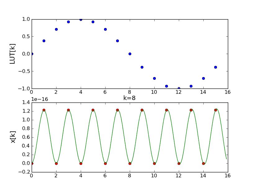

von Michael W. (Gast)
@W.S.
Den Effekt der Generierung von Mischfrequenzen in ganzzahligen Abständen
der Taktfrequenz habe ich aber auch bei einer normalen A/D Wandlung
(abgesehen von anderen Dingen, die dann noch hinzu kommen). Insofern ist
das aber dann kein Spezifikum der DDS (zumindest wenn man sie so
verwendet wie ich beschrieben habe) sondern ein "Abtast"phänomen, wo aus
einem kontinuierlichen Signal Stützstellen entnommen werden.
@chris_
>Hieraus resultiert meiner Meinung nach der Fehler der DDS.
>Der Wert, der aus der Tabelle abgelesen wird, entspricht nicht dem Wert,
>den man bei einer kontinuierlichen Berechnung an der Stelle
>ablesen würde.
Das verstehe ich nun nicht:
Wenn du die Stützstellen der LUT durchnummerierst (0, 1, 2...15, 16, 17,
...) dann werden in meinem Beispiel (N=16) genau die Indizes
0, 3, 6, 9, 12, 15, 18, 21, 24
bzw. mit modulo
0, 3, 6, 9, 12, 15, 2, 5, 8, ...
herausgenommen.

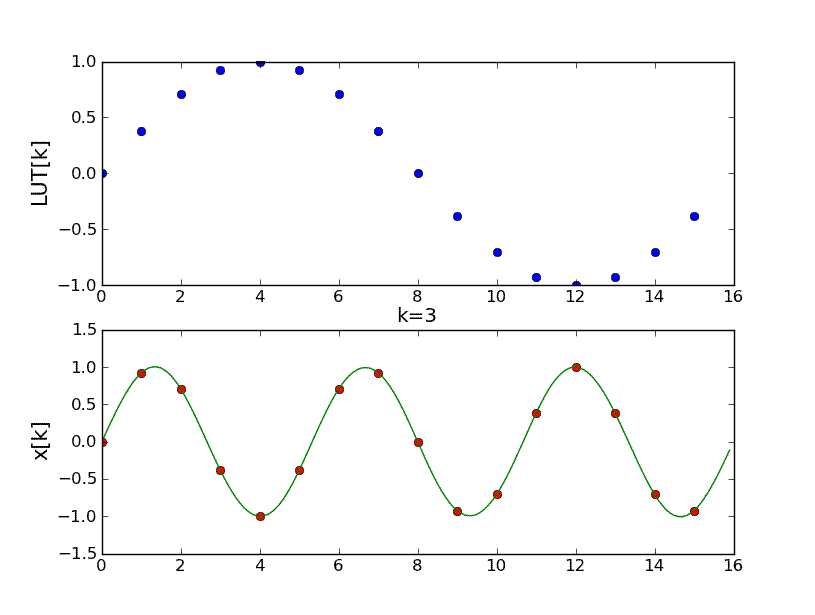

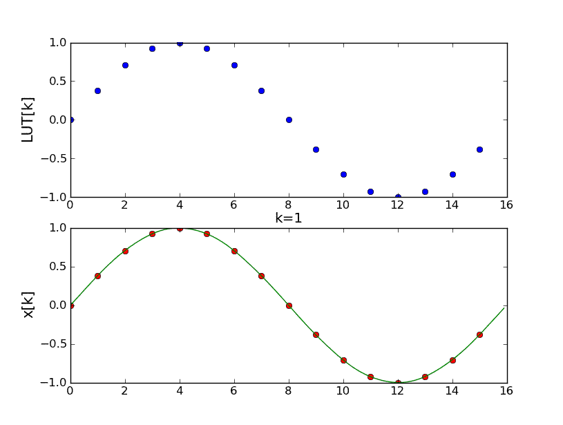

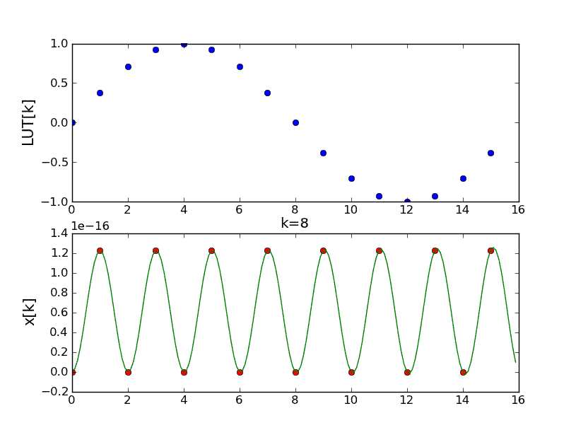

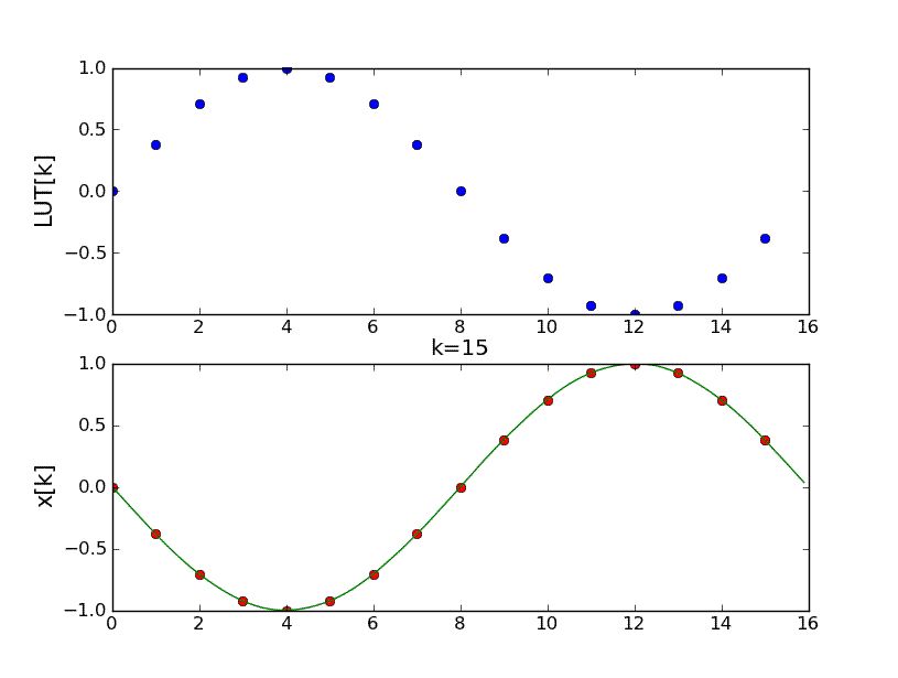

Als Beispiel habe ich im Anhang den resultierenden Verlauf für k=1, 3, 8
und 15 "simuliert" um eine Diskussionsgrundlage zu haben (sorry für den
Platzverbrauch). Die grünen Kurven sind das Ergebnis eines idealen
Tiefpasses (Rückfaltung mit sinc-Impulsantwort).
Für den Fall k=3 sehe ich nicht, was du mit deiner Aussage meinst.
Insbesondere sehe ich nicht, wo der Unterschied zu einem "normal"
abgetasteten Signal ist und wo du Sprünge siehst (bei einem
zeitdiskreten Signal habe ich doch immer Sprünge, solange sich dieses
zeitlich ändert)?
chris_ schrieb:
> Der Fehler kommt aus der Quantisierung der Zeit mittels "trunc"
Vielleicht kommen wir der Sache nun näher...was wird bei k=3 "getrunct"?
Der dritte Wert im Ergebnis x[2] entspricht dem Index "6" in der LUT.
Genauso ist x[7]=LUT[5], usw. Da gibt es keine Rundungsfehler, da keine
Nachkommastellen.

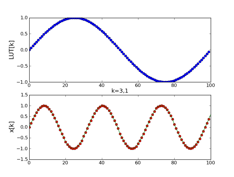

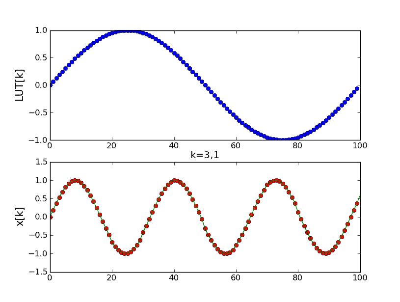

Bei nicht ganzzahligem k (z.B. 3.1 wie im Anhang) hat man natürlich
Fehler, aber definitiv nicht wenn k ganzzahlig ist.
Geht man bei DDS automatisch von Gleitkommadarstellungen aus, wo
Stellen nach dem Akkumulationsvorgang gerundet werden?
Ich schrieb ja im ersten Posting:
>So wie ich es mir bisher zusammenreime, können Störfrequenzen erst dann
zustande kommen, wenn die Auflösung der LUT kleiner ist, als jene des
Phaseninkrements und dadurch der aktuelle Index einem Abschneidefehler
unterliegt (i.a.W.: nicht-ganzzahliges k). Davon war aber im Thread
keine Rede.
Ist des Rätsels Lösung etwa: bei nicht ganzzahligem Phaseninkrement
bekommt man Artefakte, die sich aufgrund der fehlerhaften Zuordnung
einer beliebigen Zeit zu den gerundeten Werten in der LUT ergeben? Dann
hätte ich es verstanden.
PS: Das Bild ist übrigens falsch (es ist für N=100 statt 16), kann es
aber nicht mehr löschen ;-) Der Fehler ist aber klar...
