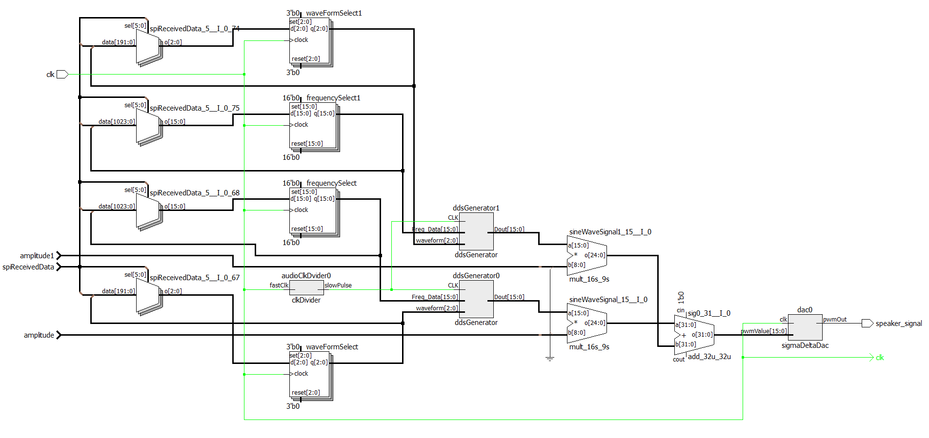

von chris (Gast)
Da ja nicht jeder ein MACHX02 FPGA hat, hier mein erster Versuch, den
Takgenerator vom restlichen Tongenerator zu trennen. Die beiden
Komponenten werden über das TopLevel File verbunden.
Ein wenig ungünstig könnte eventuell sein, dass die Frequenzkonstante im
Tongenerator fest kodiert ist.
Wie mache ich das am besten variabel?
von chris (Gast)
Den Top-Level hat es nicht angehängt. Hier das File.
von chris (Gast)
Seltsam, warum laden die Leute das Top-Level-Diagramm für das MACHX02
herunter, aber nicht den Tongenerator?
Egal ..

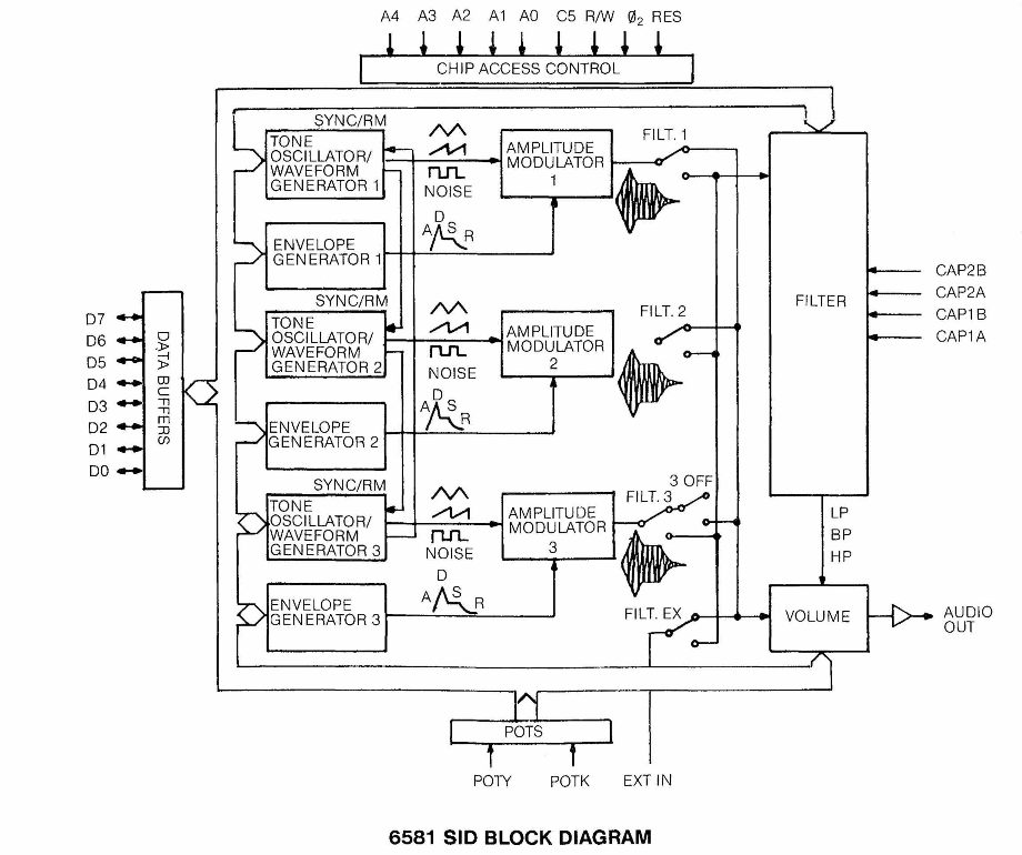

Der SID aus dem C64 wäre hier ein gutes Beispiel. Ich hänge mal das
Schema an.

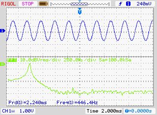

von chris (Gast)
So sieht das aktuell gemessen nach einem RC-TP mit 100Ohm,100nF aus.
von Jürgen S. (engineer) Benutzerseite
Lothar M. schrieb:
> chris schrieb:
>> Reicht ein Sinus mit 8Bit Zeitauflösung wie der von Lothar aus, um
>> einen guten Klang zu erhalten?
> Der Rauschabstand ist schon mal nur 48dB, das ist auf jeden Fall
> "retro".
> Wenn du solche "old school" Sounds erzeugen willst, dann ist der Klang
> gut.
Der "Retrosound" kommt ja durch Quantisierung der Amplitude
(harmonisches Spektrum mit binären FAktoren) und die Sprünge gemäß der
Auflösung der Phase bei ungeraden Frequenzen zustande, die sich in einer
Faltung äussern.
Vor allem die neuen Spiegelfrequenzen sind es, die den Ton machen, wobei
da auch die Filter der Klangerzeuger-Chips eine große Rolle spielen, was
die daraus machen. 48dB Güte wären gfs schon zu gut, wenn man die
Frequenz passt und man es auch eine Sinuserzeugung anlegt.
8 Bit als Quelle sind auch generell nicht unbedingt ein Hindernis. Man
kann das ja intern auch interpolieren und hochsetzen, filtern und
vorverarbeiten.
Es kommt halt darauf an, wieviel man speichern und wie viel man
prozessieren möchte: Je einfacher man Auslesen und Ausgeben will, desto
breiter muss die Tabelle sein.
Meine Synths arbeiten z.B. mit 18 Bit Auflösung in der Phase für die
höchste Frequenz, allein netto ohne Interpolation, dithering etc. Die
Synthesegleichungen und Tabellen liefern 24 Bit Daten aus 18 Bit Phase.
Der Phasenakku hat dann jeweils mindestens 36 Bits für alle
Manipulationen wie Verzerrung, Faltung und Vibrato. Damit ist das
wirklich wie analog und es gibt keine Artefakte. Da Ich sowohl bei der
Phase als auch der Auflösung in Echtzeit parametrisch dezimieren kann,
lässt sich der Qualitätsverlust direkt anhören, bez zumindest messen.
Weniger als 12-14 Bit Phasenauflösung sollte man für eine breitbandige
DDS nicht haben, bei komplizierten Wellenformen entsprechend mehr.
> Über welchen Frequenzbereich? Mit welchem Filter?
Genau das ist die Frage. Man kann aus einem 1-Bit-Rechteck einen Sinus
modellieren, wenn man genügend gut filtert. Je tiefer die Frequenz,
desto besser ist das Signal. Effektiv wird das natürlich nur durch eine
Modulation.
Dazu ist auch bereits genug hier geschrieben worden, siehe PDM, DSD.
Als Richtwert kann man sagen, dass man mit einem FPGA direkt auf einem
Pin ohne große Verrenkungen ein 16-Bit-Audio nur mit einem guten
analogen AA-Filter hinbekommt. Nimmt man dagegen nur ein einfaches
RC-Filter, muss das der Modulator berücksichtigen und es muss
ausgemessen sein, bzw justiert werden, oder die Qualität ist schlechter.
Wenn man sich auf das untere Spektrum konzentriert, reicht die Qualität
immerhin bei einem mittelmäßigen 24dB-Filter auf z.B. 400Hz, um Bässe
auszugeben und sauber in der Phase zu führen, d.h. man kann Subwoofer,
die i.d.R. unter 80Hz arbeiten, ohne Qualitätsverlust betreiben.
Wenn man jetzt nicht 1 Bit, sondern 8 hat, ist man statistisch zwischen
Faktor 8 und Wurzel 8 besser, je nachdem, welchen Aspekt des Klangs man
betrachtet. Das Problem ist aber, die Bits sauber rauszubekommen. Ohne
DAC wird das nichts, oder man braucht eine optimierte Ansteuerung für
ein R2R-Filter, das kalibiert wird. Damit wiederum hauen manche 32 Bit
raus und übertreffen auch 24-Bit-Delta-Sigma-Wandler.
Von daher ist entweder ein richtiger DAC mit voller Auflösung oder 1-Bit
Audio zu bevorzugen, weil alles, was man im FPGA an Tricks und
Vorverarbeitung macht, mathematisch perfekt läuft.
Das Problem ist dann nur, es auf einen Lautsprecher zu bekommen. Heute
arbeiten fast alle Stufen digital, die kann man aber so direkt nicht mit
200MHz ansteuern, weil sie nicht mehr als 500kHz vertragen. Die
500W-Leistungsteile eher nur 200kHz.
Da muss man dann einen schlauen Filter/Modulator einsetzen, um diesen
Faktor 1000 gut runter zu bekommen - und zwar einen sehr schlauen, der
auch für den Analogteil des Amps mitdenkt :-)

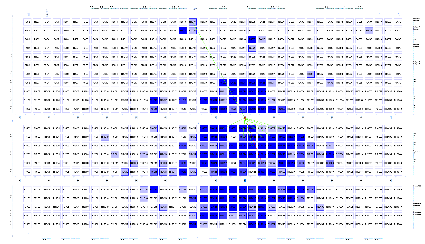

von chris (Gast)
Hier mal ein wenig der Versuch, die Auslastung durch meinen
2-Oscillator-Synthesizer abzuschätzen.
Im Floorplan sieht es so aus, als wenn etwas ein Fünftel des FPGAs
benutzt ist. Das scheint mir ganz gut zu der Anzahl der Slices von 15%
zu passen.
Design Summary:
   Number of registers:    394 out of  7209 (5%)
      PFU registers:          394 out of  6864 (6%)
      PIO registers:            0 out of   345 (0%)
   Number of SLICEs:       503 out of  3432 (15%)
      SLICEs as Logic/ROM:    503 out of  3432 (15%)
      SLICEs as RAM:            0 out of  2574 (0%)
      SLICEs as Carry:        355 out of  3432 (10%)
   Number of LUT4s:        1001 out of  6864 (15%)
      Number used as logic LUTs:        291
      Number used as distributed RAM:     0
      Number used as ripple logic:      710
      Number used as shift registers:     0
   Number of PIO sites used: 14 + 4(JTAG) out of 115 (16%)
   Number of block RAMs:  2 out of 26 (8%)
Für die Sinus-Rom-Tabellen nutzt der Synthesizer wohl den eingebauten
Speicher. Einen davon habe ich angeklickt. Man sieht die grünen
Verbindungslinien.
Das jetzige Design müsste als für ca. 10 Oscillatoren reichen. Weil das
compilieren aber so lange dauert, lasse ich es mal bei dem Versuch mit 2
Oscillatoren bewenden.
von chris (Gast)
Hier noch der Schaltplan zur Übersicht, den Lattice-Diamond aus dem
VHDL-Code automatisch generieren kann.

Hier mal der Versuch, das Signal direkt in die Soundkarte eines alten
PCs einzuspeisen ( Die neuen Laptops habe ja nur noch eine
Ausgangsbuchse ... ).

chris schrieb:
> Ich habe mich absichtlich nicht an der "Zweiklang Diskussion" beteiligt,
> weil es mir zu trivial erschien. Zwei DDS-Generatoren und gut ist.
Was ist denn an Deiner hier vorgestellten Schaltung anderes drinne, als
ein DDS-Generator? Ist Dir klar, was Du baust?
Vermutlich, weil sie von dem Tongenerator erschlagen sind und die Masse
an VHDL nicht verstehen.
Im Ernst: Nichts an dem Thema hat wirklich etwas mit FPGAs zu tun. Als
Software für einen DSP oder MCU sähe es in C ganz genau so aus. 1:1 ztu
übersetzen. Das sind eher Musikfragen, wie Töne abgespielt werden
müssen.
> Schema an.
Das wäre schon eher eine Aufgabe für einen FPGA, besonders die Filter.
Da könntest Du Dir Sporen verdienen, einen solchen Baustein
nachzukonstruieren.

chris schrieb:
> Gibt es eigentlich Unterlagen über die Filter des Original-SID ? Ich
> habe da noch nichts gefunden.
Nicht so wirklich, jedenfalls habe Ich keine verlässlichen Infos. Das
Problem der Filter ist aber nicht nur, dass die Wirkung der Parameter
nicht 100% klar ist, sondern auch die analoge Komponenten des Ausgangs
des SID selbst stark mitspielen. Schau Dir mal die Beschaltung des SID
an - speziell den teils verbauten Leistungstransistor .-(
Wenn es unbedingt der SID sein soll, dann wäre hier die Anlaufstelle:
http://www.waitingforfriday.com/?p=661
http://codebase64.org/doku.php?id=base:sid_programming
https://ccrma.stanford.edu/~chet/projects/tech_content/6581.pdf
https://www.c64-wiki.de/wiki/SID
http://archive.6502.org/datasheets/mos_6581_sid.pdf
https://de.wikipedia.org/wiki/MOS_Technology_SID
http://www.joogn.de/sid.html
Und hier die Innereien mit chipfotos:
http://mail.lipsia.de/~enigma/neu/6581.html
Man höre sich mal die Sound Demos an. Wenn man nur mit einer Stimme
gearbeitet hat und es dann gemischt hat, ging da einiges!
Das Problem ist aber immer das des Basses gewesen: Zwar konnte der SID
Frequenzen bis weiter herunter in den Bassbereich generieren, aber
analog nicht wirklich ausgeben. Bei der SID-Station soll das besser
gewesen sein.
