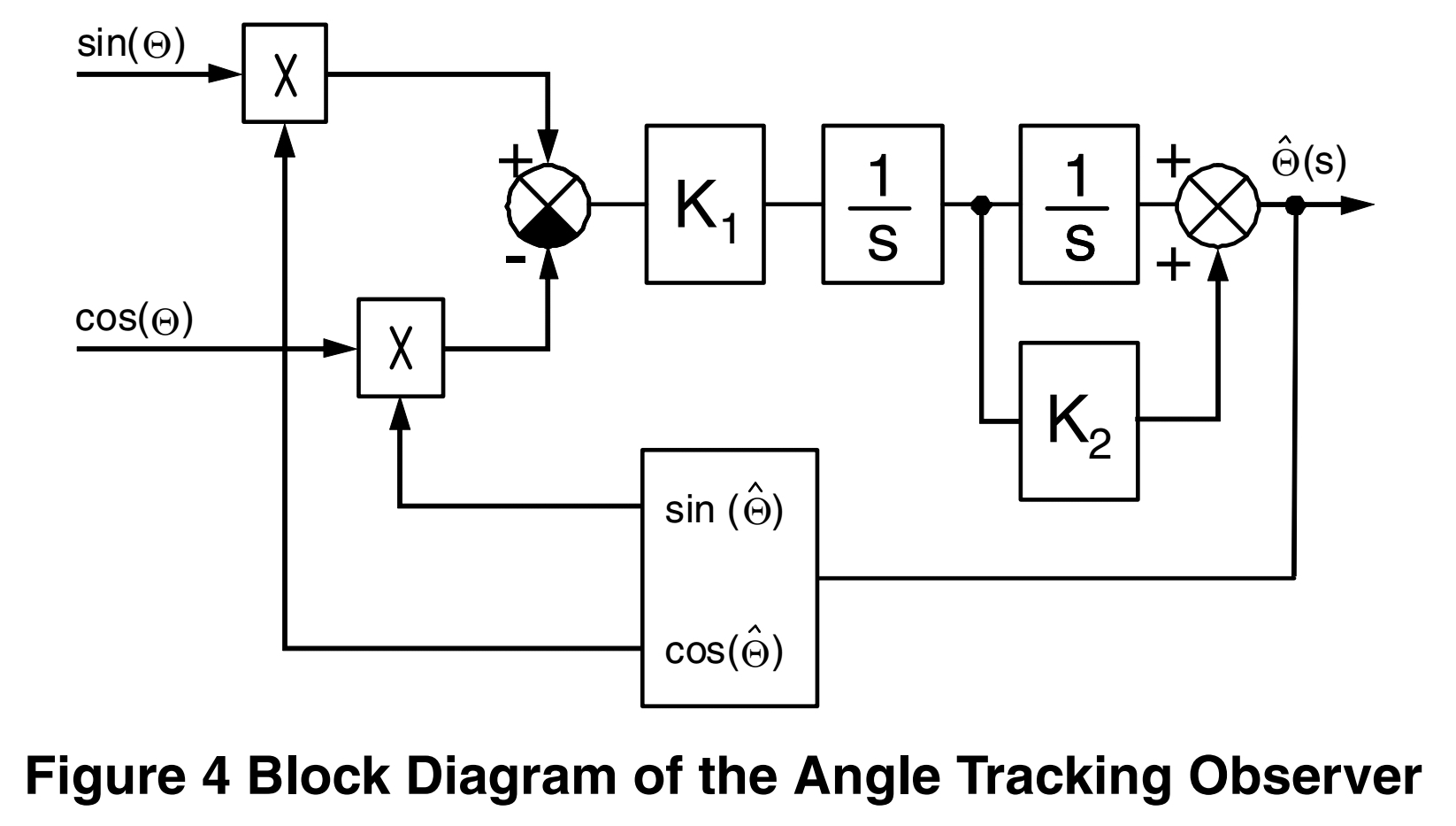

Sinustabelle 0...90° und der Observer aus der NXP AppNote hier:
https://www.google.com/search?q=resolver+observer+an3943
Siehe auch Anhang.
Da musst du halt schauen, wieviele Iterationen der braucht, man kann den
Winkel aber je Quadrant mit einer Schätzung schon vorbereiten, dass die
Zielwinkelabweichung mit <±45° oder <±22,5° startet. Das Ding lässt sich
ohne Division aufbauen :)

Add1 die Sinustabelle lässt sich Unterpolieren, damit kommst du evtl.
mit 2k Sinustabelle aus
Add2 beim sin und cos, die du rein fütterst, macht dir die float sowieso
eine Normierung auf maximal große Zahlen. Kommst du mit 64bit integer
aus? Dann reicht zur Berechnung eine 128bit Integerarithmetik.
Add3 muss es float64 sein?

A. S. schrieb:
> Als wieviel Takte braucht atan dort?
Pro Zyklus Observer
6x Mul
4x Add
Pro Zyklus Sin und Cos mit linearer Interpolation y =
y1+((x-x1)*((y2-y1)*(1/dx)))
4x Table-Lookup
6x Add
4x Mul
Summe pro Zyklus also
4x Table-Lookup
10x Mul
10x Add
Ergo       10kTicks
Mit Vorbesetzen des Winkels einmalig 4 Fallunterscheidungen und 0-2
Multiplikationen
Hmmm, sieht gar nicht mal so gut dagegen aus...

Johann L. schrieb:
> Zu speichern sind 31 Terme à 10 Bytes pro Term.
Der Observer braucht max. 4 Zwischenwerte auf einmal.

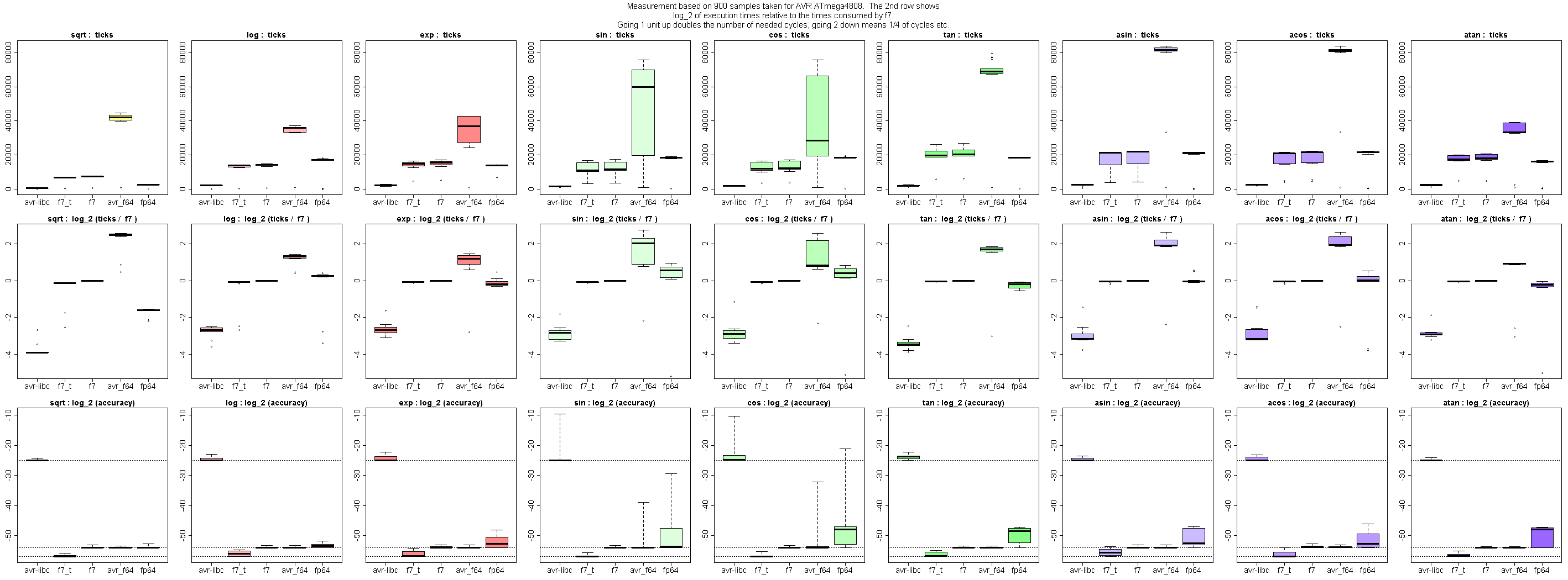

von Johann L. (gjlayde) Benutzerseite
Franko S. schrieb:
> besser wäre sein Problem nochmal anzuschauen und ob man es ohne
> arctan lösen kann,
In dem Fall nicht, Fernziel wäre Implementierung als Teil der
Standard-Lib im Rahmen von avr-gcc, d.h. als Teil der libgcc und / oder
avr-libc.  Von daher hab ich auch kein Problem mit salted Code.
A. S. schrieb:
> Was ist denn die Referenz? Als wieviel Takte braucht atan dort?
Als Referenz hab ich momentan nur avr_f64.c/h von
Beitrag "Re: 64 Bit float Emulator in C, IEEE754 compatibel"
Zu der Implementierung kann ich bisher sagen, dass sie Out-of-the-Box
problemlos funktioniert.  Bei PROGMEM fehlen const und für C++ braucht's
ein extern "C" Wrapper, das war's.  Die Implementierung ist vanilla C,
also prinzipiell einfach portabel.  Leider ist die Implementierung
stellenweise etwas kryptisch; zumindest for mich.

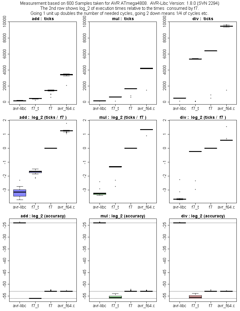

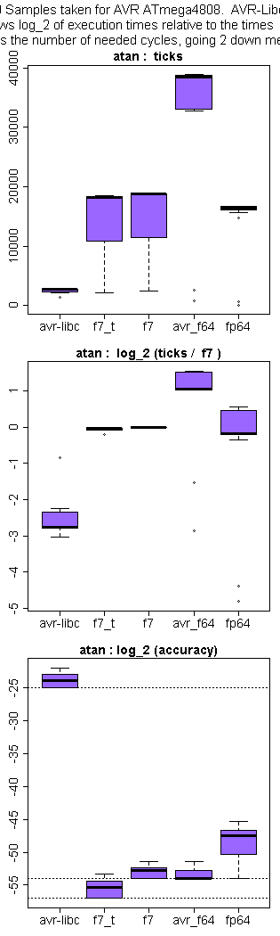

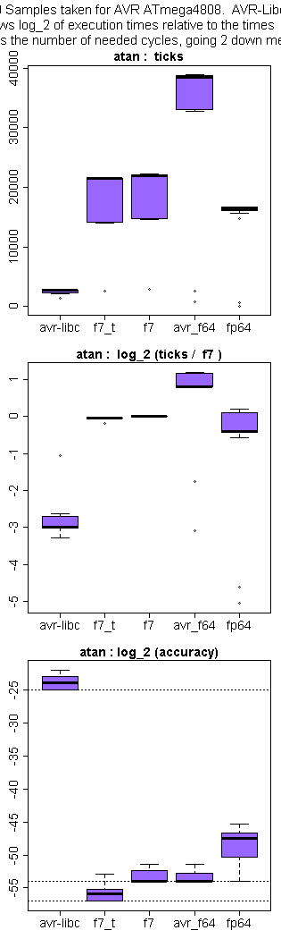

avr_f64.c::f_arctan() belegt folgende Resourcen:
* Ticks: 40000
* Stack: 216 Bytes
* Code: 6 KiB

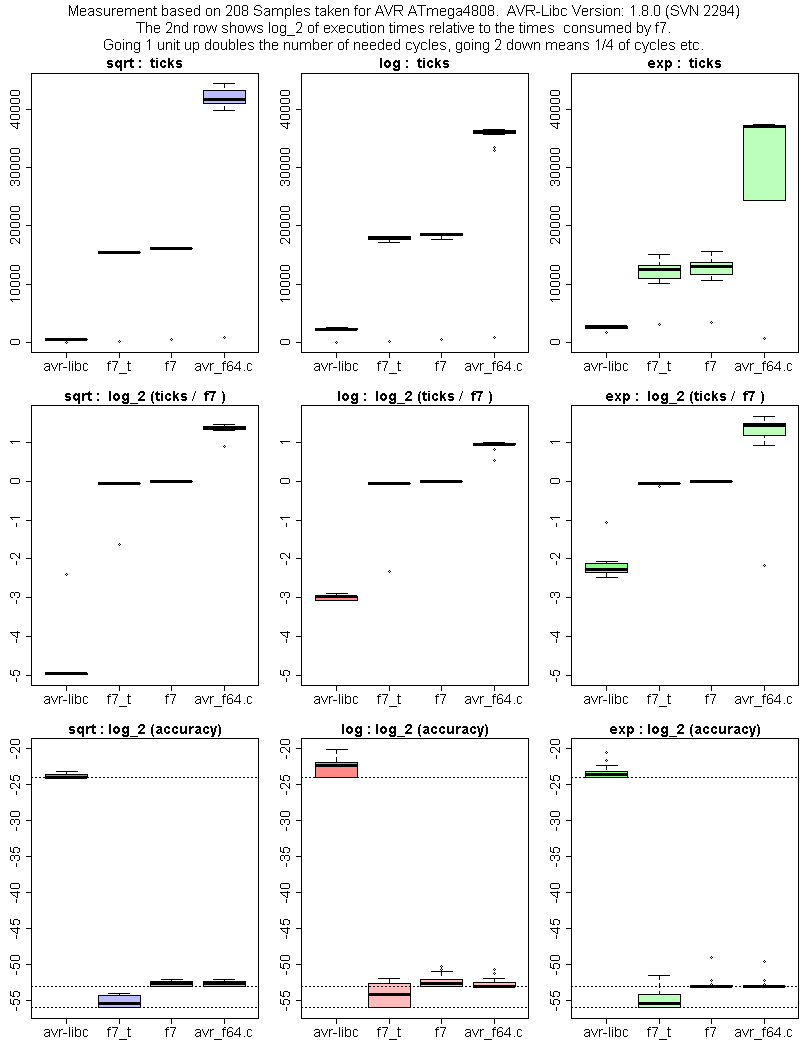

Für ein paar Funktionen, die ich bereits habe, hab ich mit avr_f64
verglichen um sicher zu sein, dass ich nicht kompletten Unsinn treibe.
Meine Implementierung hat nicht Portierbarkeit als Ziel, sonder vor
allem Effizienz in den 3 wesentlichen Bereichen
* Ausführungszeit
* Code- bzw. Flash-Verbrauch
* Stack- bzw. RAM-Verbrauch
und zwar auch im Hinblich auch die anderen double-Funktionen, d.h.
Wiederverwendbarkeit anderer Routinen wie Polynom-Auswertung, die vom
Anwender ebenfalls (implizit) verwendet werden, spielt auch eine Rolle.

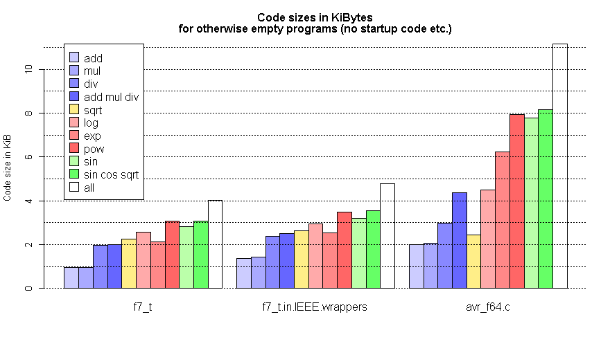

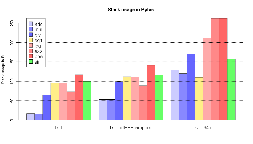

siehe dazu die Anhänge.  Übersetzt wird i.W. mit:
    -Os -ffunction-sections -fdata-sections -mcall-prologues -mstrict-X
-mrelax -Wl,--gc-sections
und für Messung der Codegröße zusätzlich
    -nostartfiles -Wl,--defsym,main=0
f7_t ist die expandierte 10-Byte Darstellung (1 Byte Flags, 7 Byte
Mantisse, 2 Byte Exponent).  f7 sind Werte für C/C++ IEEE
double-Wrapper; hier kommen Resourcen für f7_t <-> double hinzu.
Als Resourcen für Padé atan erwarte ich 100-150 Bytes Stack, 3-4 KiB
Code (bei ansonsten leerem Programm) und 20000-30000 Ticks je nachdem,
ob 1 oder 2 Divisionen gebraucht werden.  Was die Codegröße betrifft, so
werden viele Routinen verwendet, die auch von anderen Funktionen
gebraucht werden: add, sub, mul, div, Vergleiche und Polynom-Auswertung,
so dass der effektive Codezuwachs in realer Anwendung deutlich kleiner
ausfallen wird.

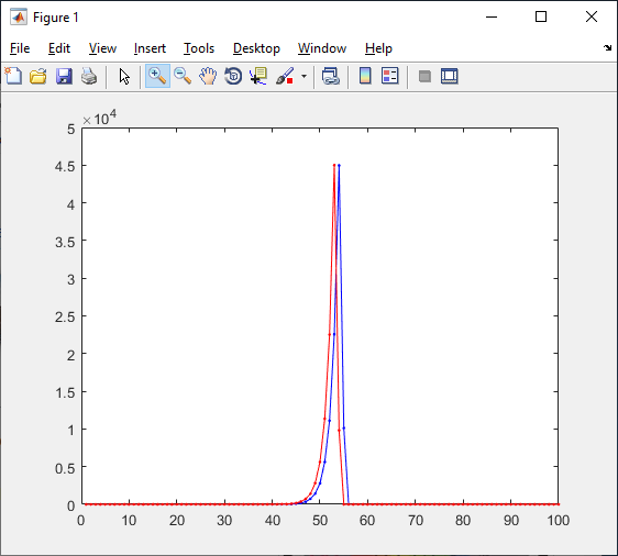

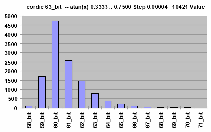

Angehängtes Bild zeigt für Zufallszahlen in blau die Anzahl der
Drehungen bis der Imaginärteil 0 wird wenn man den Imaginärteil immer
positiv läßt, in rot wenn man auch ins negative dreht. Beide Zahlen sind
ungefähr gleich, nix Drittel.
Das liegt daran, dass Zufallszahlen die gleiche mittlere Anzahl von
'Einsen' als Binärzahl haben, ob negativ oder positiv.
Ausserdem kann ich billig drehen, das kostet in meinem Code zwei
Additionen und zwei shifts.

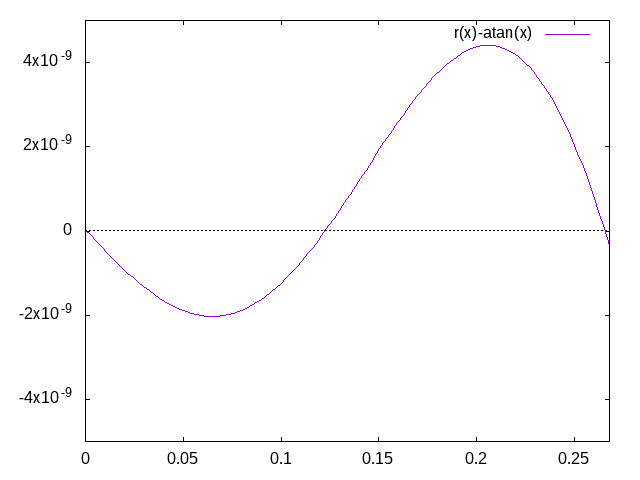

Aaaalso...

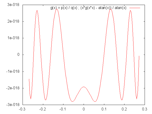

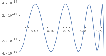

Ein wichtiger Tipp war der Link von Alexander zu Ganssle und der dort
verwendeten Reduktion des Arguments:
Nachdem das Argument auf [0, 1] reduziert ist, spaltet man das Intervall
auf in 2 Intervalle [0, a] und [a, 1], und zwar so, dass per
Addttionstheorem
atan(x) - atan(y) = atan((x - y) / (1 + xy))
das Intervall [a, 1] auf [-a, a] abgebildet wird.  Das ergibt ein
Gleichungssystem in 2 Variablen, aus dem alle Schikanen ausfallen und
das liefert:  y = 1/sqrt(3),  atan(y) = pi/6,  a = (1 - y) / (1 + y) ~
0.268.
Für dieses reduzierte Intervall genügt dann
(14549535x+29609580x^3+19801782x^5+4813380x^7+307835x^9)
(14549535+34459425x^2+28378350x^4+9459450x^6+1091475x^8+19845x^10)
um auf 58 Bits Genauigkeit zu kommen (auf dem PC bestimmt).  Außerdem
hab ich die Division jetzt in Assembler, so dass Divisionen nicht mehr
ganz so weh tun was Laufzeit angeht (vorher hatte ich aus Bequemlichkeit
Newton-Raphson, was ca 3× langsamer war).
Laufzeit ist ca. 18000 Ticks bei 2.5 KiB Code (inclusive aller
Konstanten und Abhängigkeiten wie Code für Division etc.)  bzw. < 450
Bytes Code (mit Konstanten aber ohne sonstige Abhängigkeiten).

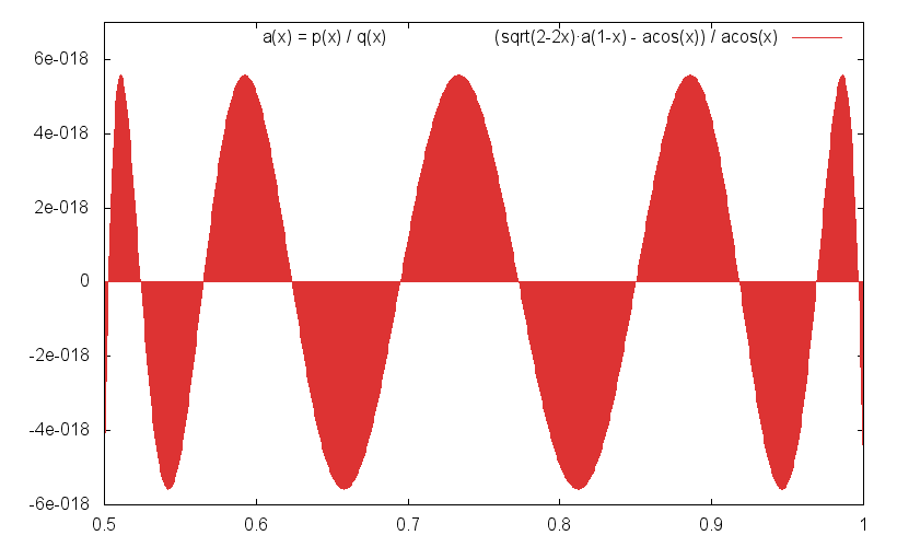

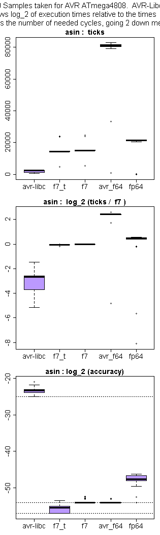

Man beginnt mit der Beobachtung, dass acos in 1 i.w. die Quadratwurzel
ist.  Die Singularität kann man also einfach rausfaktorisieren:
acos(1-x) = sqrt(2x) * a(x)
wobei sich a() als rationale McLaurin-Reihe darstellen lässt.
Konvergenzradius von a() ist 2 und a(0) = 1 (d.h. a(0) ist ungleich 0),
also schon mal nicht schlecht.
Ist eigentlich auch klar: 1 - x^2/2 ist Asymptote an cos in (0,1),
folglich ist sqrt(2-2x) Asymptote an acos in (1,0).
Implementiert ergibt das:
Genauigkeit: ca. 52-53 Bits
Code:        ca. 3 KiB (inclusive aller Abhängigkeiten und Konstanten)
Laufzeit:    ca. 30000 Ticks (worst case), 20000 Ticks (Median)
Quadratwurzel ist momentan Newton-Raphson, die frisst schon 10000 Ticks
Als Referenzen hab ich avr_f64.c/h (C):
Genauigkeit:  ca. 54 Bits
Code:         ca. 6 KiB
Ticks:        80000 / 80000
sowie fp64lib (Assembler):
Genauigkeit:  ca. 47-48 Bits
Code:         ca. 4.5 KiB
Ticks:        20000 / 20000

mal eingebaut, sieht ganz gut aus.  Die Genauigkeit[1] mit der neuen
Funktion "swift" ist etwas schlechter als meine aktuelle "old" (Jeweils
die untere Teilgrafik).  Umgerechnet in die interne Darstellung hab ich
mit Python/Decimal, ich hoff mal ich hab da keinen Fehler gemacht.

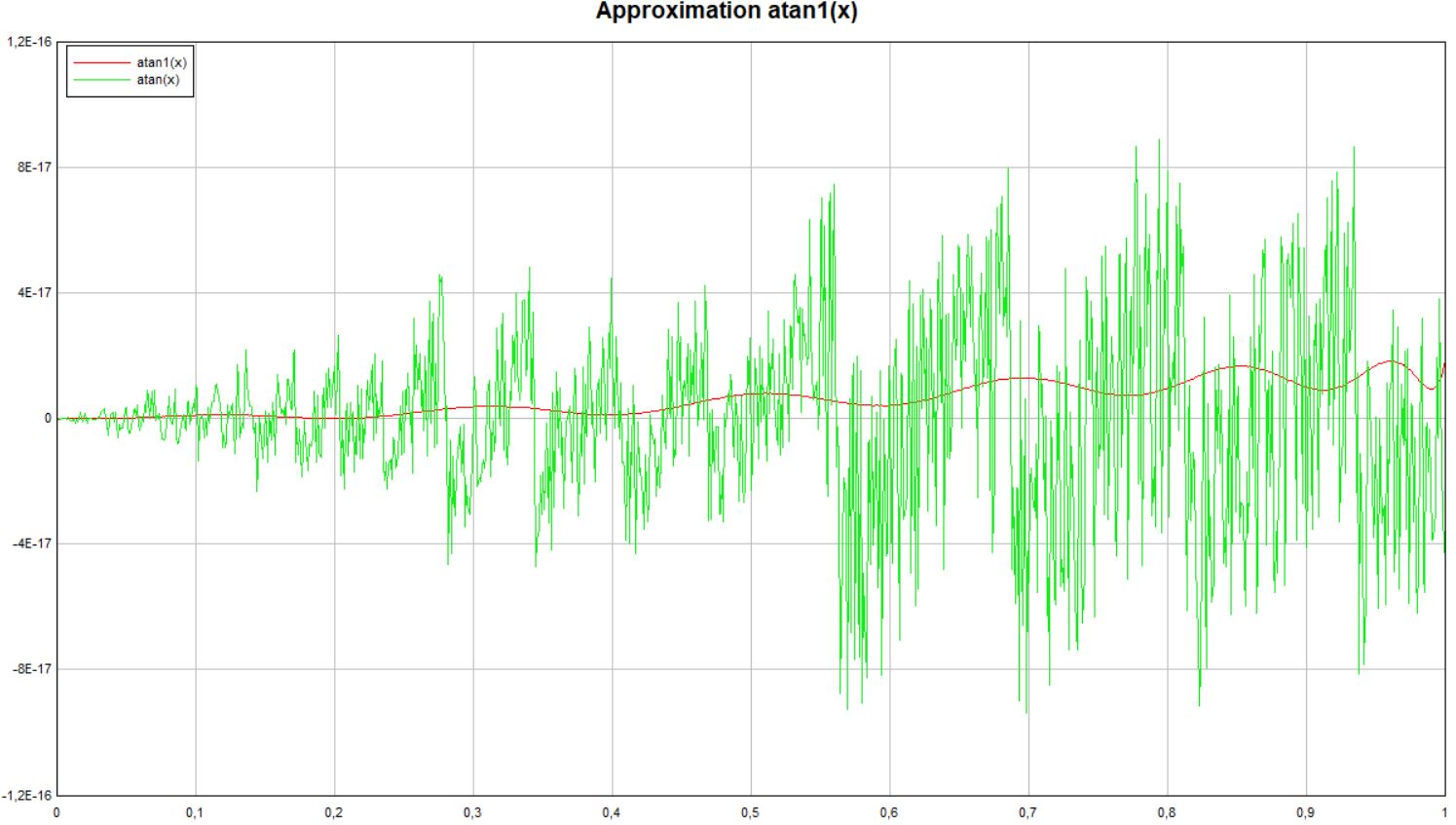

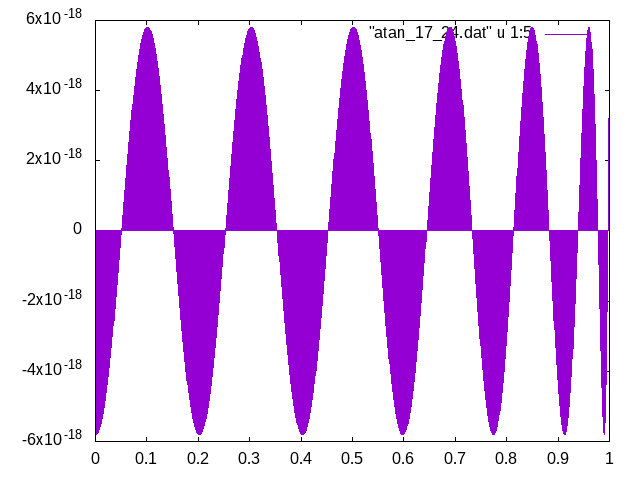

von Helmut S. (helmuts)
Hier mal die Lösung mit 6 Koefitienten im Zähler und im Nenner. Der Plot
zeigt die Differenz zwischen dem approximierten Wert und der normalen
atan()-Funktion von Cpp. die normale atan()-Funktion hat vermutlich nur
"double" und kein "long double".
/*    atan(x) x-range 0...1
      y = x*P(x^2)/Q(x^2)
      Approximations, John F. Hart, Wiley, 1968
Es ist schon verblüffend, dass es bereits 1968 so genaue Approximationen
gab.

Hallo, daher habe ich Dein Programm mal so modifiziert, dass es die mit
bc (bc - An arbitrary precision calculator language) auf 22
Dezimalstellen berechneten atan-Werte in ein array einliest und dann die
Differenz zur Approximation mit Polynomgraden (in x^2) 6/6, d.h. 7/7
Koeffizienten für das Intervall [0; tan pi/4] mit precision 17.24 im
Buch von Hart ausgibt. Für die gewählten x-Werte stimmt die precision
ganz gut.

Hallo Alexander,
vielen Dank für die Tabelle mit den genauen Werten.
Der Fehlerplot sieht jetzt richtig gut aus. Besonders gut finde ich,
dass der absolute Fehler ungefähr proportional mit dem Wert von x
steigt. Damit ist auch der relative Fehler nicht viel schlechter. Hut ab
vor John F. Hart.

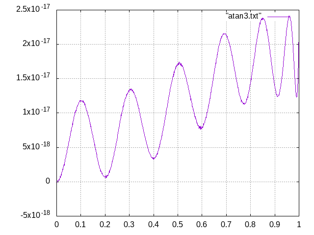

Hallo Alexander,
ich habe jetzt deinen Code genommen und die Approximation atan1(x) mit
der atan(x)-Standard-Funktion verglichen. Die Approximation ist wirklich
Spitze verglichn mit der eingebauten atan()-Funktion.

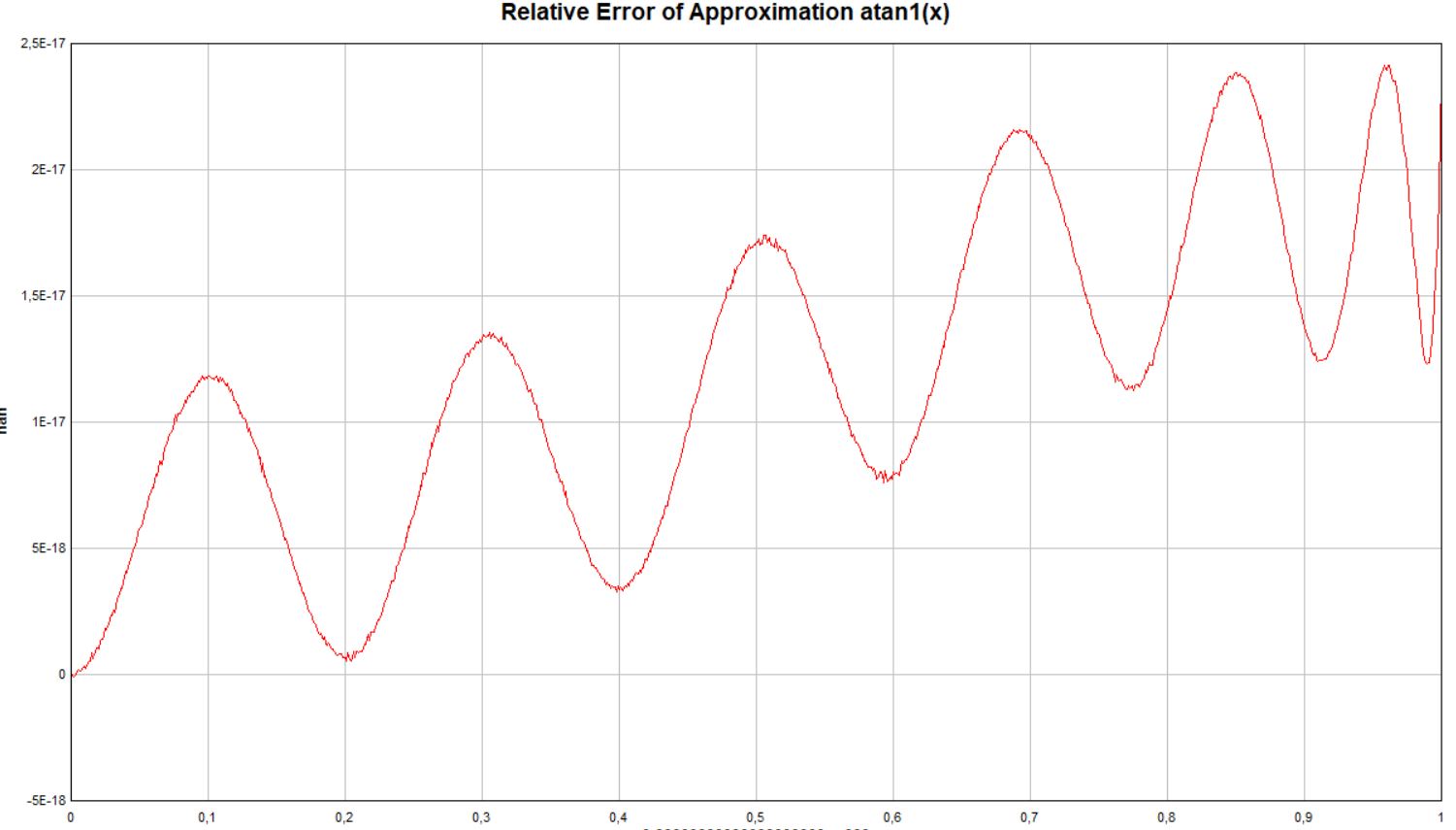

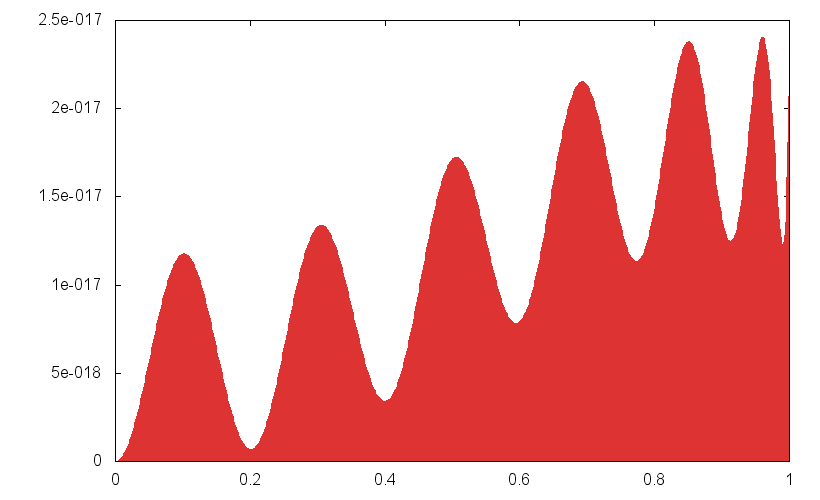

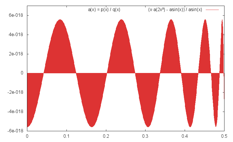

Kannst du auch mal den relativen Fehler plotten? Da hat die rote Kurve
wohl konstante Amplitude.
Hat eigentlich jemand ein CA System verfügbar, mit dem man solche
rationalen minimax Approximationen bestimmen kann?  Die Numerik ist ja
nicht ganz trivial, siehe z.B. https://arxiv.org/pdf/1705.10132
Konkret würde mich arcsin(sqrt(x/2)) / sqrt(x/2) im Intervall [0, 1/2]
mit relativem Fehler -55 Bits oder kleiner interessieren.

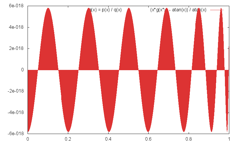

Hallo Alexander,
der screenshot zeigt den relativen Fehler.
Die Frage ist jetzt ob der konstante Anstieg eventuell mit der endlichen
Genauigkeit von long double (80bit) zusammenhängt.

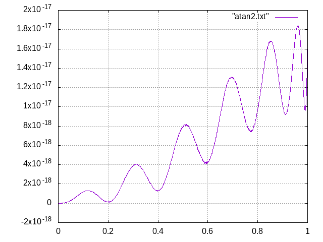

von Alexander S. (alesi)
Helmut S. schrieb:
> Hallo Alexander,
Helmut war schneller. Trotzdem hier noch meine Variante (siehe
Diagramm).
        if (i>0) {
              e = (y-z)/z;

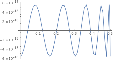

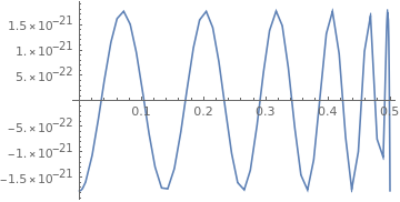

Hallo Johann, ich habe mir mal erlaubt Deine Frage auf dem Matheplaneten
www.matheplanet.de im Unterforum "Mathematica" zu stellen. Der Benutzer
HyperG hat mit Mathematica dieses Polynom erzeugt:
(0.999999999999985 - 0.795192955982834 x + 0.180219557964123 x^2 - 0.0103245962130046 x^3) /
(1 - 0.87852628931959 x + 0.234680082201635 x^2 - 0.0189892607523874 x^3 + 0.000185818094781771 x^4)
Wieder abgetipt, d.h. ohne Gewähr. Die Genauigkeit ist ca. 3E-14.
https://www.matheplanet.de/matheplanet/nuke/html/viewtopic.php?topic=243737&post_id=1775475

Hi, vielen Dank für dein Engagement!
Inzwischen hab ich meine eigene Approximation zusammengeklöppelt weil
mich das Rumgesuche genervt hat...
Just bestimmt und ausgetestet ist folgende rationale [5/4] MiniMax für
o.g. Funktion in [0, 1/2]:
p(x) =
+ 0.99999999999999999664796559276984386465
- 1.0349496317294863228413401035536833883x
+ 0.35268117737125871147808800094621749993x^2
- 0.043287377507331303209307905646261090153x^3
+ 0.0012535143820048849783737210746210873110x^4
+ 0.0000084478020529822158900907931511410767987x^5
q(x) =
+ 1
- 1.1182829650628212672605440708760882999x
+ 0.42712142445992813936913160697952988905x^2
- 0.063493381095966407972729080832358862541x^3
+ 0.0028776495966594259144201280184595390407x^4
Relativer Fehler ist besser als 7E-18.
Damit sind asin und acos besser als mit der [7/7] Padé.
Math Rules!
...zurück zu atan.
Mit meiner MiniMax hab ich folgende [3,4] für a(x) = atan(sqrt(x)) /
sqrt(x) bestimmt:
p(x) =
+ 0.999999999999999998080178351225003952632
+ 1.51597040589722809277543885223133087789x
+ 0.636928974763539784860899545005247736093x^2
+ 0.0638944455799886571709448345524306512048x^3
q(x) =
+1
+ 1.84930373923056200945453682584178320362x
+ 1.05336355450697082895016644607427716580x^2
+ 0.188012025422931152047197803304030906006x^3
+ 0.00507310235929401206762490897042543192106x^4
Damit ergibt sich folgender Algorithmus zur Berechnung von atan:
Argument-Reduktion
1) auf [0,oo]
2) auf [0,1]
3) auf [-w,w] mit w = 2 - sqrt3 ~ 0.268
wie ausgeführt in Beitrag "Re: Näherung für ArcusTangens?"
In [-w^2,w^2] verwendet man dann g(x) = p(x) / q(x) als Näherung für
a(x) und bestimmt atan gemäß
atan(x) = x·a(x^2) ~ x·g(x^2); x in [-w,w]
d.h. a() wird genähert in [-w^2,w^2] mit w^2 = 7 - 4sqrt3 ~ 0.072.
Der Plot im Anhang zeigt den relativen Fehler von x·g(x^2) zu atan(x) in
[-w,w].  Der Graph ist nicht komplett symmetrisch weil rechts noch für
paar Werte > w geplottet wurde.
Der Fehler ist (fast) genau wie erwartet. (Bei 0 und w sind keine Maxima
weil a() auf einem minimal größeren Intervall als [-w^2,w^2] genähert
wurde, d.h. bei 0 und w hat der Fehler von g() kein Maximum.)
p.s: Der linke Plot mit x in [0..0.3] kann gelöscht werden.

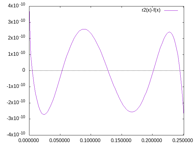

Hallo, auch wenn die ursprüngliche Frage bereits beantwortet ist, hier
ein Kommentar zu den Numerical Recipes.
Die 2. Aufl. der Numerical Recipes in C kann man sich als flash-Datei
hier anschauen:  http://numerical.recipes/oldverswitcher.html
In dem Buch gibt es im Abschnitt 5.13 Rational Chebyshev Approximation
auf S. 206 die Routine ratlsq, die f(x) mit R(x) =
(p0+p1*x+...)/(1+q1*x+...)
approximiert.

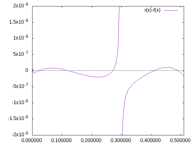

Für die Funktion f(x) = asin(sqrt(x/2)) / sqrt(x/2) erhalte ich mit Grad
3 / Grad 4 und Intervall [0:0.5] eine Näherung mit einer Polstelle bei x
= 0.3.
Bei Einschränkung auf das Intervall [0:0.25] kommt eine ganz brauchbare
Näherung heraus.
 ratlsq iteration=  1 max error=  4.821e-06
 ratlsq iteration=  2 max error=  2.017e-06
 ratlsq iteration=  3 max error=  7.303e-04
 ratlsq iteration=  4 max error=  3.086e-04
 ratlsq iteration=  5 max error=  1.670e-02
[0.000001 : 0.500000]
 0   1.000038095717036946
 1  202244301.401464492082595825
 2  -735806100.350590467453002930
 3  186583373.451535642147064209
 4  202244323.917425632476806641
 5  -752661211.566265940666198730
 6  245531641.993888765573501587
 7  -7564721.532575584016740322
 ratlsq iteration=  1 max error=  2.618e-08
 ratlsq iteration=  2 max error=  4.140e-10
 ratlsq iteration=  3 max error=  1.186e-07
 ratlsq iteration=  4 max error=  3.762e-08
 ratlsq iteration=  5 max error=  1.565e-05
[0.000001 : 0.250000]
22
 0   1.000001887400718825
23
 1  8925421822.914939880371093750
24
 2  369595154.398652076721191406
25
 3  -870760035.829437494277954102
26
 4  8925421821.023189544677734375
27
 5  -374189577.714669704437255859
28
 6  -1006942402.749973297119140625
29
 7  41261209.496030598878860474
Siehe die beiden angehängten Diagramme.
Für den atan in [0:pi/12] habe ich keine brauchbare Näherung erhalten.
sin scheint auch ganz gut zu gehen.
Alexander S. schrieb:
> ganz gut.
"ganz gut"? Fast ideal würde ich sagen!  Hab's mal nachgerechnet,
relativer Fehler siehe Anhang.  Der größte Max-Abstand ist 5.809E-18,
der kleinste 5.413E-18.  Deren Quotient ist 1.073 und erreicht damit
fast das theoretische Minimum von 1.
Irgendwo muss sich bei dir nen Fehlerteufel eingeschlichen haben; so
ansteigende Fehlerkurven sind ein Indiz dafür, dass die interne
Genauigkeit dem Ende zugeht.
Zur Referenz hier nochmal die Polynome (Style=Gnuplot):
p(x) = 1209.7470017580907217240715 + 3031.0745956115083044212807*x + 2761.7198246138834959053784*x**2 + 1114.1290728455183546172942*x**3 + 192.5792014481559613474286*x**4 + 11.3221594116764655236245*x**5 + 0.09762721591717633036983*x**6
q(x) = 1209.7470017580907287514197 + 3434.3235961975351716547069*x + 3664.5449563283749893504796*x**2 + 1821.6003392918464941509225*x**3 + 423.0716464809047804524206*x**4 + 39.9178842486537981501999*x**5 + x**6
und als korrekt gerundete IEEE double (Style=C, little Endian, 11-Bit
Exponent, 53-Bit Mantisse):
uint64_t p[] = { 0x4092e6fcee076437, 0x40b7ae2631655fb5, 0x40b593708cda0ef9, 0x409168842bac0936, 0x40781288d179b406, 0x4036a4f214127f80, 0x3fb8fe18e3905564 };
uint64_t q[] = { 0x4092e6fcee076437, 0x40bad4a5ae669b0c, 0x40bca1170484103d, 0x409c7666bf57e3f0, 0x407a712576c7c5c1, 0x4053f57d3b26bda5, 0x3ff0000000000000 };

Momentan ist meine auf rationalen Approximationen basierende
Implementierung aber auch besser als die Konkurrenten, als da wären
avr-f64 und fp64lib von Beitrag "64 Bit float Emulator in C, IEEE754 compatibel"
Von der Genauigkeit bin ich bei asin, atan in etwa wie avr-f64 (Cordic)
und besser als fp64lib (ebenfalls Cordic).  Siehe untere Zeile von
(meine Implementierung hat Labels f7)
https://www.mikrocontroller.net/attachment/430317/test-f7.png
Und Codegröße ist auch besser, siehe
https://www.mikrocontroller.net/attachment/430869/size.png
Laufzeit meiner Implementierung (C+Asm) ist etwas schlechter als fp64lib
(Asm).
Hallo Johann,
das Diagramm atan3.png im Beitrag
Beitrag "Re: Näherung für ArcusTangens?" mit dem relativen
Fehler für die atan-Näherung auf 17.24 Dezimalstellen zeigt den Fehler
der Polynomberechnung in C mit long double, d.h. nur 18 bis 19
Dezimalstellen. Die Referenz für die Fehlerberechnung wurde mit bc auf
22 Stellen genau berechnet.
Das der Anstieg mit der begrenzten Genauigkeit von long double
zusammenhängt, hat Helmut bereits vermutet.
Wenn ich das rationale Näherungspolynom (Grad 6 / Grad 6) auch in bc mit
26 Dezimalstellen Genauigkeit berechne, erhalte ich den gleichen
> Hallo Johann,
Ah, ok.  Kann sogar die Kurve nachvollziehen, dazu genügt es, die
Koeffizienten der Polynome auf float(Python) zu casten.  Gerechnet wird
mit höherer Präzision.
>>> import sys
>>> print (sys.float_info.mant_dig)
53
float(Python) entspricht also dem üblichen double(C/C++).
Sieht eher danach aus, dass da irgendwie (teilweise?) mit double
gerechnet wurde, ansonsten kann ich mir nicht vorstellen, dass ich die
Kurve so gut mit 53-Bit Mantisse nachvollziehen kann.
Gibt's da eigentlich nen Hinweis, wie die Näherungen bestimmt wurden?
Mit rationalem Remez kann ich atan in [0,1] annähern per 5/4 oder 4/5,
bei 5/5 gibt es kaum noch Konvergenz, und für 6/6 ist das Verfahren so
instabil, dass es nichtmehr funktioniert.
Eine Möglichkeit könnte Carathéodory-Féjer sein, d.h. Approximation auf
dem Einheitskreis in C und dann Teil des Randes auf [a,b] in R abbilden.
Wenn man die Symmetrie von atan berücksichtigt und atan(sqrt(x)) /
sqrt(x) approximiert, erhält man auch mit ratlsq aus den Numerical
Recipes "brauchbare" Näherungen für den
atan x = x * (p0 + p1*x^2 + p2*x^4 + ...) / (q0 + q1*x^2 + q2*x^4 + ...)
Z.B. mit Grad 4 / Grad 4 in [0:tan pi/12]
 ratlsq iteration=  1 max error=  3.617e-06
 ratlsq iteration=  2 max error=  6.183e-07
 ratlsq iteration=  3 max error=  1.008e-03
 ratlsq iteration=  4 max error=  1.937e-05
 ratlsq iteration=  5 max error=  1.340e-01
[0.000001 : 0.518000]
 0   1.000013216745146760
 1  132475496.082246452569961548
 2  -559127738.893114686012268066
 3  -455648453.819097280502319336
 4  -33228001.094260059297084808
 5  132475502.845357134938240051
 6  -514969853.801637709140777588
 7  -653785760.688392877578735352
 8  -129374889.419161975383758545
Der absolute Fehler in [0:tan pi/12] ist kleiner 5e-09, der relative
eine Größenordnung höher. Im Bild ist der absolute Fehler gezeigt.

Zum Abschluss noch meine Näherung für asin und acos:
p(x) =
+ 0.9999999999999999944249107313502758620
- 1.0352340338921976278427312087167692142 x
+ 0.3529020623298151981342259189772057401 x^2
- 0.0433348317064168570561235180136569466 x^3
+ 0.0012557428614630796315205218507940285 x^4
+ 0.0000084705471128435769021718764878041 x^5
q(x) =
+ 1
- 1.1185673672255329236623716486696411533 x
+ 0.4273660095987244885409833401675833351 x^2
- 0.0635558848496317165994214838980137828 x^3
+ 0.0028820878185134035637440105959294542 x^4
a(x) = p(x) / q(x) in [0, 1/2]
x in [0, 1/2]  =>  Berechne asin(x) = x·a(2x²)
x in [1/2, 1]  =>  Berechne acos(x) = sqrt(2-2x)·a(1-x)
alle anderen Fälle von asin / acos lassen sich so auf diese beiden Fälle
zurückführen, dass nur Vorzeichenwechel und/oder Addition eines
ganzzahligen Vielfaches von pi/2 benötigt werden.
Diese Formel gefällt mir besser als das, was ich so in der Literatur
gefunden habe, denn dort war die Wurzel immer im Argument von asin bzw.
acos und oft sogar im Nenner.
Relative Fehler siehe Grafiken.
> Argument-Reduktion
> 1) auf [0,oo]
> 2) auf [0,1]

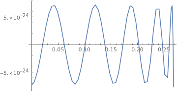

falls es noch von Interesse ist: ich habe den atan jetzt mit Mathematica
in [0;0.268] mit Grad 3 durch Grad 4 und mit Grad 4 durch Grad 5
approximiert. Erst habe ich die Koeffizienten für ftmp(x) =
atan(sqrt(x))/sqrt(x) bestimmt und dann atan durch atapp(x) =
x*ftmp(x^2) approximiert.
 MiniMaxApproximation[ArcTan[Sqrt[x]]/Sqrt[x], {x, {0.000001, 0.0718}, 3, 4}, WorkingPrecision -> 30]
(0.999999999999999999618764963077 +
   1.51583745397465997042783323587 x +
   0.636800164486774455102278527599 x^2 +
   0.0638720393258589120865977766757 x^3)/(1 +
   1.84917078730799260207599292367 x +
   1.05319042692298370820594274876 x^2 +
   0.187958500338027650749845385678 x^3 +
   0.00507089366452151377474182193301 x^4)
MiniMaxApproximation[ArcTan[Sqrt[x]]/Sqrt[x], {x, {0.000001, 0.0718}, 4, 5},WorkingPrecision -> 30]
(0.999999999999999999999992792996 +
   2.01329437516665831944251893197 x +
   1.32777681009864294722106494504 x^2 +
   0.316766593024067524774032227514 x^3 +
   0.0197308622074731662156569516898 x^4)/(1 +
   2.34662770849999165275513365783 x +
   1.90998604626530684129767865583 x^2 +
   0.626960209602979190758465977611 x^3 +
   0.0708418081635094594343411559030 x^4 +
   0.00124972244476534140880571464115 x^5)
Die Koeffizienten für die 3/4 Approximation liegen sehr nahe an Deinen
Koeffizienten.
Mit 3/4 liegt der max. relative Fehler bei 4e-19 und mit 4/5 bei 7e-24
(siehe Diagramme). D.h. Mathematica scheint einen guten Algorithmus
implementiert zu haben.
von Jürgen S. (engineer) Benutzerseite
Spontan wäre ich versucht, diese sehr "sinusförmigen" Fehler
wegzurechnen, indem man den gefundenen Wert noch nachprozessiert. Sieht
auf den ersten Blick nach leicht komprimierter (quadratischer) X-Achse
aus, für die man einen Fehlerterm sin(k(x*x)) bestimmen könnte.
Auch der A-TAN-rel error direkt hier drüber schreit fast nach weiterer
Reduktion.

Für atan verwende ich momentan die [6/6] in [0,1], die du oben gepostet
hattest.
> (siehe Diagramme).
Die [6/6] hat ausreichende Genauigkeit und den Vorteil, dass
Argument-Reduktion auf [0,1] ausreicht.
Für Genauigkeit siehe in der 1. Grafik ganz unten rechts in
Zur Auswertung eines Polynoms vom Grade n braucht's n Additionen und n
Multiplikationen.  Nach Reduktion auf [0,1] ergeben sich also folgende
Kosten bei aktuell folgenden mittleren Laufzeiten in Ticks (ATmega4808):
Add = 400
Mul = 600
Div = 2400 = 4×Mul
[6/6] kostet: 12×Add + 12×Mul + 1×Div = 14400
Weil Reduktion à la atan(x) - atan(y) = atan((x - y) / (1 + xy)) 3×Add +
1×Mul + 1×Div kostet, ergibt sich:
[3/4] kostet: 10×Add + 8×Mul + 2×Div = 13600
[6/6] - [3/4] kostet: 2×Add + 4×Mul - 1×Div = 2×Add = 800
Mit [3/4] wäre atan also etwa 6% schneller als mit [6/6].
[6/6] braucht 14 Konstanten à 10 Bytes, [3/4] hingegen nur 11 Stück,
also 30 Bytes weniger, was 15 AVR-Instruktionen entspricht.  [6/6]
schneidet hier wegen des einfacheren Codes also besser ab, denn ein
Funktionsaufruf kostet bereits mindestens 8 Bytes: 3×MOVW + 1×RCALL.
Hinzu kommen bei [3/4] Vergleich und Fallunterscheidung vor Reduktion
und Fallunterscheidung danach.

Zum Vergleich hier die von Mathematica berechneten Werte:
mmlist = MiniMaxApproximation[ArcSin[Sqrt[x/2]]/Sqrt[x/2], {x,{0.000001, 0.5}, 5, 4},WorkingPrecision -> 30]
(0.999999999999999994423051152461 -
   1.03523410980612966901810389181 x +
   0.352902121366787757171917578389 x^2 -
   0.0433348444131093207428523454952 x^3 +
   0.00125574345990782812575309803332 x^4 +
   8.47055324771348630110392083335*10^-6 x^5)/(1 -
   1.11856744313946496503561317403 x +
   0.427366074961858057240866145321 x^2 -
   0.0635559015798658404743877188507 x^3 +
   0.00288208900921310395594554338889 x^4)
nnlist = MiniMaxApproximation[ArcSin[Sqrt[x/2]]/Sqrt[x/2], {x, {0.000001, 0.5}, 6, 5},WorkingPrecision -> 30]
(0.999999999999999999998235405895 -
   1.29755117580508799919981566022 x +
   0.609382277207200613471378303921 x^2 -
   0.124147959189632584750727145119 x^3 +
   0.0100825882195035338921196573235 x^4 -
   0.000200565507799759878742583970468 x^5 -
   9.77108854328832620498643897024*10^-7 x^6)/(1 -
   1.38088450913842133342518233504 x +
22
   0.705705986302069133137423029030 x^2 -
23
   0.162645563977985911123266529565 x^3 +
24
   0.0162113551808012428119610086569 x^4 -
25
   0.000517006584158213720581410722557 x^5)
und den relativen Fehlern im Anhang. Die ersten Koeffizienten sind
nahezu identisch zu Deinen.
Jürgen S. schrieb:
> Reduktion.
Ich höre da noch nichtmal ein Flüstern :o)
Mal angenommen wir hätten eine (einfach zu berechnende) Näherung h(x)
des relativen Fehlers r(x).  Dann gilt:
r = (g-f)/f ≈ h  <=>  g ≈ f·(1+h)
In Worten: Um h dazu zu verwenden, eine bessere Näherung g für f zu
finden, muss man f kennen.
> Sieht auf den ersten Blick nach leicht komprimierter (quadratischer)
> X-Achse aus, für die man einen Fehlerterm sin(k(x*x)) bestimmen
> könnte.
Meine OFR [*] sagt: Polynom :-)
Der Fehler ist ja bereits unter dem erforderlichen Limit.  Eine
Nachkorrektur wäre also dann sinnvoll, wenn der Fehler größer wäre, etwa
wenn man eine Approximation kleineren Grades wählt.
In diesem Falle hätte man folgende Gemängelage:
Für den (relativen oder absoluten) Fehler eines Proximums vom Grade N
gilt der Alternantensatz.
Proximum: Hier ein Polynom vom Grade N, das im Sinne der Maximumsnorm
möglichst dicht (proximal) an der Zielfunktion liegt.  Für rationale
Funktionen gilt das Gleiche, nur dass der Grad sich aus dem Grad von
Nenner- und Zählerpolynom ergibt.
Alternantensatz: Der Absolutwert des Proximum-Fehlers hat genau N+2
lokale Maxima.  Sind x_k die N+2 x-Werte zu diesen lokalen Maxima mit
x_k < x_{k+1}, dann gilt für den Fehler: r(x_k) = E·(-1)^k.  Der Fehler
oszilliert also mit konstanter "Amplitude" um 0.  Es kann der seltene
Fall auftreten, dass es mehr als N+2 solcher Maxima gibt:  Dann gilt E =
0, d.h. das Proximum stimmt mit der anzunähernden Funktion überein.  Das
tritt zum Beispiel auf, wenn man ein Polynom vom Grad M durch Polynome
vom Grade <= M annähert.
Folgerung:  Hat man ein gutes Näherungspolynom vom Grad N gefunden, dann
hat der Fehler die Alternenteneigenschaft.  Will man den Fehler durch
ein Polynom vom Grad N+1 darstellen — oder gleichbedeutend damit, ein
(besseres) Näherungspolynom vom Grad N+1 finden — dann sollte dieses
ebenfalls die Alternanteneigenschaft haben.  Polynome mit dieser
Eigenschaft sind die Tschebyschow-Polynome 1. Art T_n:
https://de.wikipedia.org/wiki/Tschebyschow-Polynom#Tschebyschow-Polynome_erster_Art
Im Intervall [-1,1] haben diese folgende kompakte Darstellung:
T_n(x) = cos(n·arccos(x))
Will man also den Fehler als Polynom darstellen, dann ist das nächste
T_n eine gute Wahl.  Und nach Korrektur ist der Fehler immer noch
oszillierend, und zwar ungefähr wie
cos((n+1)·arccos(x))
Wenn die Approximation also nicht genau genug ist, dann geht man einfach
einen Grad höher usw. und fertig ist der Lack.
Analog für rationale Approximationen, nur dass man hier die Wahl hat,
Nenner- und/oder Zähler-Grad zu erhöhen.  Die besten Ergebnisse erhält
man i.d.R für grad(Nenner) ≈ grad(Zähler).
Und wie immer: cum granum salis.  Dass der Fehler fast wie
cos(n·arccos(x)) aussieht, gilt natürlich nur dann, wenn die
Zielfunktion leicht zu approximieren ist, d.h. bei Entwicklung nach T_n
werden die Koeffizienten der T_n rasch kleiner mit n, so dass höhere T_n
nur einen sehr kleinen Beitrag leisten.  Wenn die Zielfunktion nicht
gutartig ist, z.B. nicht glatt wie |x| in 0, dann ist der Fehler zwar
immer noch eine Alternante, sieht aber ganz anders aus als die obigen
Grafiken vermuten lassen.
[*] Optical Function Recognition

https://www.mikrocontroller.net/attachment/431573/atan_02.png
Ich verwende CORDIC mit 63-bit. Nach 32 Iterationen kann ich das
Ergebniss direkt ausrechnen. Hintergrund dazu. Nach der Hälfte der
Iterationen ändert sich der Radius nicht mehr. Das nennt man
Nano-Stepping.

Wenn ich die Heuristik richtig lese, ist das Maximum des absoluten
Fehlers bei 1E-14, d.h. nicht besser als 47 Bits?

Anbei ein recht aktueller Plot der auch das Fehlerbild verschiedener
Implementierungen zeigt (Grafiken der 3. Zeile).  Die Box-and-Whiskers
Plots dieser Zeile sind so erstellt, dass die Whiskers bis zu den
Extremwerten reichen, d.h. es gibt keine Ausreißer jenseits der Whisker
(im Gegensatz zur Ausführungszeit, wo Ausreißer (z.B. bei Input 0 oder
NaN) nicht wirklich interessieren).  Die Boxen umfassen den Bereich vom
25%- bis zum 75%-Quantil, der dicke Strich ist das 50%-Quantil (Median).
Schönes Beispiel sind die Genauigkeiten der sin-Implementierungen:
avr_f64 etwa hat einen sehr guten Mittelwert, aber ein paar Extremwerte
verhageln die Qualität.
Interessanterweise gibt es bereits 4 Implementierungen von atan, die
CORDIC verwenden, aber keine erreicht die Werte der
Polynom-Implementierung (f7_t bzw. f7), was dan auch deine Frage von
oben beantwortet:
Jens G. schrieb:
> Zwischenfrage: Weshalb werden hier Näherungsreihen so wesentlich
> diskutiert. Ich würde CORDIC verwenden um an das Ziel zu kommen. Ein zu
> hoher RAM-Verbrauch? .. Eine zu hohe Rechenzeit?
avr_f64:  Genauigkeit ist seht gut, aber Ausführungszeit ca 50% länger,
Codegröße ca 100% mehr.
fp64lib:  Genauigkeit ca. 7 Bits schlechter; Codegröße und
Ausführungszeit etwa gleich.  Uwe arbeitet an besserer Genauigkeit, die
i.W. durch 64-Bit Fixpunkt-Arithmetik begrenzt ist.  Ausführungszeit und
Codegröße werden aber steigen, und Uwe zieht in Betracht, komplett auf
Polynome umzusteigen (dann auch für sin, asin, etc.).
Taschenrechner ATmega1284p: Design-Ziel ist nicht mehr als 31 Bits
Genauigkeit.
Implementierung von Detlef:  Genauigkeit wird limitiert durch 64-Bit
Fixed-Point, d.h. Problem ähnlich wie bei fp64lib:  In der Nähe von
Nullstellen kann die für double erforderliche relative Genauigkeit nicht
erreicht werden.  Codegröße und Ausführungszeit hab ich mir nicht
angeschaut.

Das Programm ist in C/C++ und wird simuliert mit avrtest.  Auf dem PC
bestimmt dann ein Python-Skript die Genauigkeiten der Ergebnisse und
erzeugt eine Tabelle, die dann von R gelesen und dargestellt wird.
Leider ist R ziemlich langsam und ein Flaschenhals, so dass es nicht
praktikabel ist, größere Stickproben zu nehmen.  Liegt aber vermutlich
daran, dass ich irgendein Anti-Pattern verwende.  Mit den R Interna bin
ich nicht vertraut.

https://www.mikrocontroller.net/attachment/438093/atan_04.png
Ich habe die Berechnung in CORDIC auf 0,3..0,7 begrenzt. Ergebniss: Eine
leichte Verbesserung in der Genauigkeit, weniger Streuung im Ergebniss.

Der double-Support ist unvollständig, es fehlen: lround, lrint, atan2,
Gamma- und Besselfunktionen.  Außerdem gibt es keine
Konvertierungsfunktionen von / nach String für 64-Bit Floats.
Der Support von 64-Bit Floats in der avr-libc beschränkt sich darauf,
dass math.h korrekte Prototypen hat, keine double Aliase für 64-Bit
double definiert werden, es Multilib-Varianten für double = 64 und long
double = 32 gibt, und xprintf für 64-Bit Floats 8 Bytes überliest (und
"?" ausgibt).
Ausgabe von 64-Bit Floats wird im avrtest Core-Simulator unterstützt,
und zwar für double (LOG_DOUBLE), long double (LOG_LDOUBLE), sowie für
uint64_t, dessen Bits als 64-Bit IEEE 754 double interpretiert werden
(LOG_D64: 11-Bit Exponent, 52-Bit reduzierte Mantisse, little Endian).
https://sourceforge.net/p/winavr/code/HEAD/tree/trunk/avrtest/
avrtest kann also auch mit avr-Tools verwendet werden, die keinen
nativen 64-Bit Float support haben.  Zum Beispiel mit Uwes fp64lib oder
mit Detlefs Implementierung von

Interessant ist natürlich auch der Vergleich mit anderen Methoden, zum
Beispiel mit rationalen Funktionen.
Meine Implementierung von atan mit Float-Darstellung mit 56-Bit Mantisse
hat eine Worst-Case Genauigkeit von etwa 55 Bits relativ.
Berechnung dauert ca. 20000 Ticks, das entspricht ca. 1.7 ms bei 12MHz
(20000 / 12000000).
Jens G. schrieb:
> Zur Zeit verwende ich CORDIC "nur" im Rotationsmodus für jede
> Winkelfunktion: sin, cos, tan, asin, acos, atan. Und das in Radiant
> (Vollkreis = 2 x Pi) und Degrees (Vollkreis = 360°). Um eine andere
> Funktion verwenden zu können wird der Vollkreis intern auf 1
> umgerechnet.
> Die Berechnungen dauert etwa 120ms bei einer 8-bit CPU bei 12Mhz Takt.
> Gefühlsmäßig ist das etwas schneller als etwa bei beim TI-30.
Aus der Heuristik ergibt sich eine Worst-Case Genauigkeit von ca. 57
Bits, also 2 Bit besser, allerdings dauert eine Berechnung ca. 120ms
also 0.120 * 12000000 Ticks = 1440000 Ticks.  Das wäre über 70 mal
langsamer als mit rationalen Funktionen für 2 zusätzliche Bits an
relativer Genauigkeit.
Bist du sicher, dass es da keinen Messfehler gibt?  Dass z.B. Zeiten für
Ausgabe / String-Konvertierung mit gemessen wurden?

Die einfachste Methode die Ticks zu messen waere mit einem Oszilloskop
oder Zaehler. Vorher einen Pin wackeln und nachher wieder. Moderne
Zaehler koennen gleich ein Histogramm von Zeitdauern anzeigen.

von Jens G. (jensg)
Joggel E. schrieb:
> @Jens.
Die Rechenzeit kann ich bei Arduino bestimmen und auch ausgeben.
Der Messfehler ergibt sich aus der Umwandlung der Rational_64bit auf
Rational_32bit. Da gibt es erhebliche Streuung in der Rechenzeit -- ist
jetzt nicht Thema hier bei diesem Thread.
