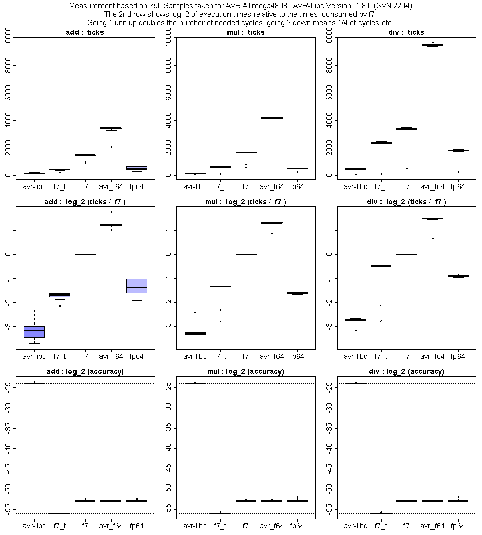

von Florian K. (makrocontroller)
Gute Arbeit und kompakter Code !
Ich habe deinen Code zum Anlass genommen, die Bibliothek um die
Funktionen sqrt, exp, log, sin, cos, tan, arcsin, arccos, arctan sowie
um die Konvertierung vom und ins Dezimalsystem zu erweitern. Ich
verwende dafür bestimmte Hilfsfunktionen, welche sich auch dazu eignen,
die den Code für 4 Grundrechenarten kompakter zu schreiben. Daher habe
ich +, -, *, / auch entsprechend abgeändert. Andernfalls würden
Code-Teile, die Ähnliches tun, nebeneinander existieren, was man sich
auf einem µC nicht leisten sollte.

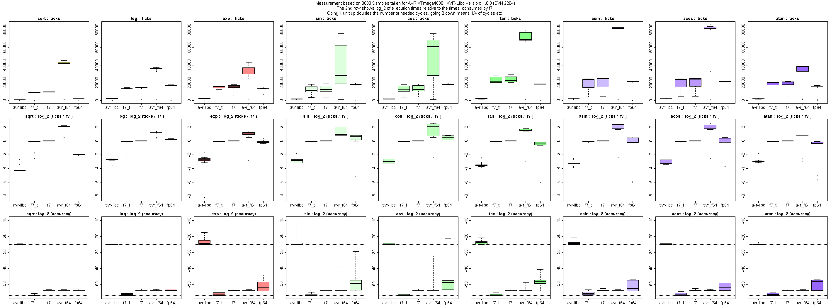

Meine Performance-Messungen auf einem ATMega32 (16 MHz) ergaben ca. 1000
Multiplikationen und 400 Divisionen pro Sekunde. Die Performance von
exp, log, sin, cos, tan, arcsin, arccos, arctan hängt auch vom
übergebenen Argument ab und lag zwischen 50 und 200
Funktionsauswertungen pro Sekunde.
Der Code ist ebenfalls ANSI-C-kompatibel. Bei den math. Fkt. wird in den
meisten Fällen die float64-Zahl geliefert, welche sich durch Rundung des
exakten Ergebnisses ergibt. Manchmal wird in die falsche Richtung
gerundet. Nur in speziellen Fällen kann es vorkommen, dass deutlich
weniger als alle 52 Mantissebits signifikant sind: Wenn x nicht nahe bei
Null, aber sehr nahe einer Nullstelle von sin, cos oder tan liegt, ist
der absolute Fehler zwar in der Größenordnung 2E-16; weil der
Funktionswert aber nahe bei Null liegt, ist der relative Fehler (= abs.
Fehler / Fkt.-Wert) deutlich größer als 2E-16. Größere Fehler treten bei
sin, cos, tan auch auf, wenn x betragsmäßig sehr groß ist, z.B. 1E10.
Für die Praxis dürfte sich der Aufwand nicht lohnen, diese Fehler zu
verkleinern.

Als Demo-Applikation benutze ich den mit einer RC5-Fernbedienung
steuerbaren Taschenrechner, den ich auch schon für die
Gleitkomma-Bibliothek Gleitkomma-Bibliothek für AVR verwendet habe.
Man kann alle Funktionen der float64-Bibliothek mit #defines in der
Datei avr_f64.h in die Kompilierung einbeziehen bzw. sie ausschließen.
Wenn nur +, -, *, / sowie die Konvertierung vom und ins Dezimalsystem
verwendet werden, benötigt die Taschenrechner-Applikation ca. 20 kB. Ich
habe auf meinem ATMega32 noch exp und log aktiviert, was auf 28 kB
führt. Mit allen Funktionen werden ca. 39 kB benötigt -- nichts für
einen ATMega32.

von Johann L. (gjlayde) Benutzerseite

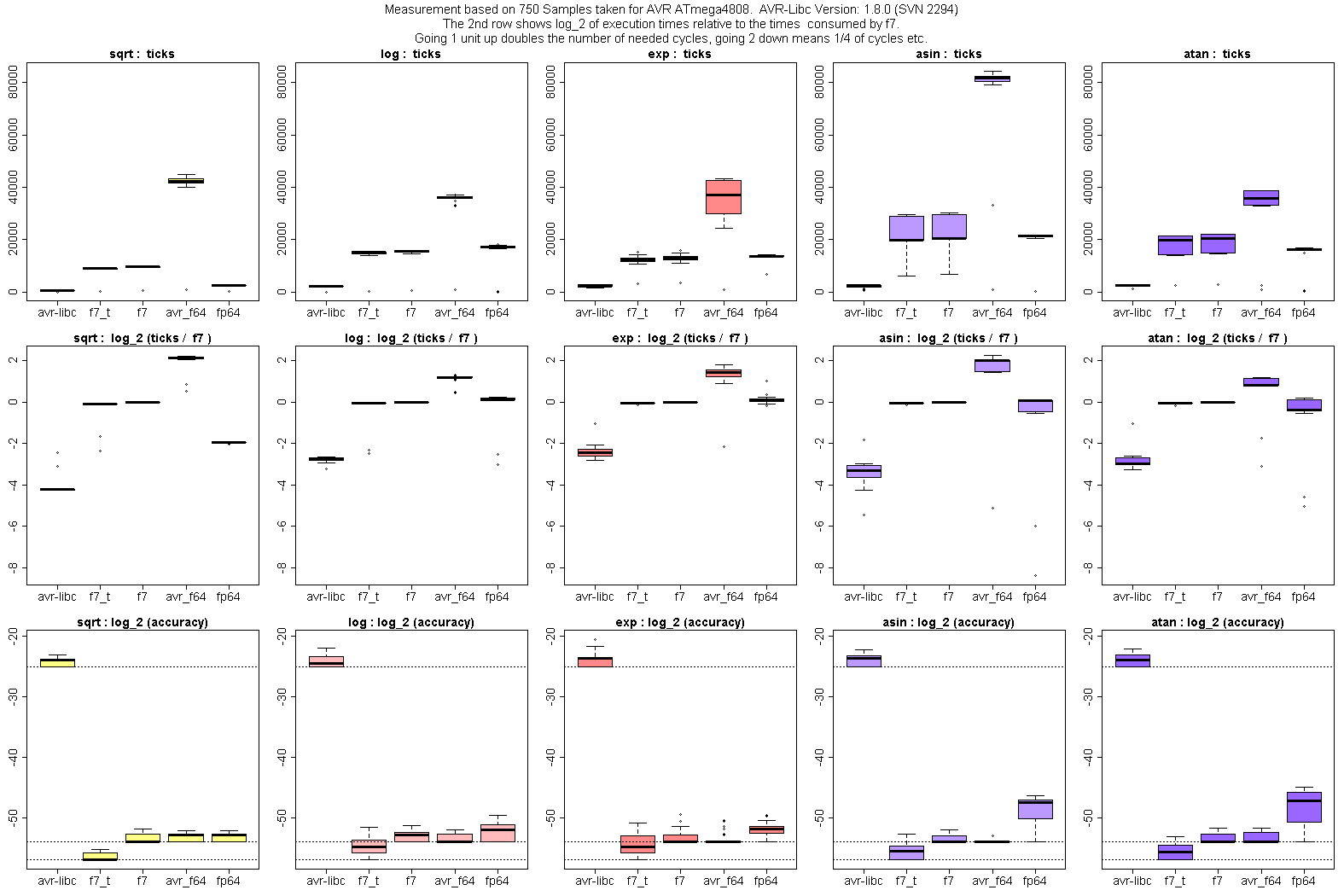

Inzwischen hab ich asin implementiert und kann so zumindest halbwegs die
Genauigkeit der Ergebnisse messen, und zwar gemäß
f_inv(f(x)) ~ x
mit f in { asin, atan, log, exp, sqrt } sowie f und f_inv jeweils aus
der gleichen Implementierung (z.B. fp64lib).
Die Genauigkeit ist in den Diagrammen der unteren Zeile zu sehen, bzw.
log_2 davon, also Bits an relativer Genauigkeit.  fp64lib hat Label
"fp64".
Nach unten hin habe ich die Ergebnisse auf -54 saturiert (gestrichelte
Linie), weil man mit 53-Bit Mantisse und Rundung das Ergebnis bis auf
1/2 LSB kennt.  (Für die avr-libc / float ist die Linie bei -25, für
meine f7_t mit 56-Bit Mantisse bei -57).
Vor paar Wochen hatte ich eine double-Implementierung (C + (inline) Asm)
für AVR angefangen weil ich evtl. standardkonformen double-Support in
die avr-Tools einbauen will wenn die Zeit es zulässt.
Mein Favorit ist momentan deine fp64lib: die Implementierung scheint
i.w. vollständig und hat vernünftige Performance.  Wenn Routinen fehlen
hab ich auch kein Problem damit, wenn die Tools nicht linken und zB.
fehlende Multiplikation für Devices ohne MUL anmeckern (wer sowas will
kann die __muldf3 selbst implementieren und sein Code dagegen linken).
Was ich momentan nicht beurteilen kann ist ob es von der Lizenz passen
würde und wie gut der Code von anderen Entwlicklern zu supporten wäre
falls es Probleme gibt.

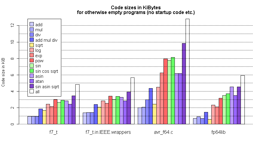

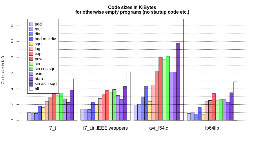

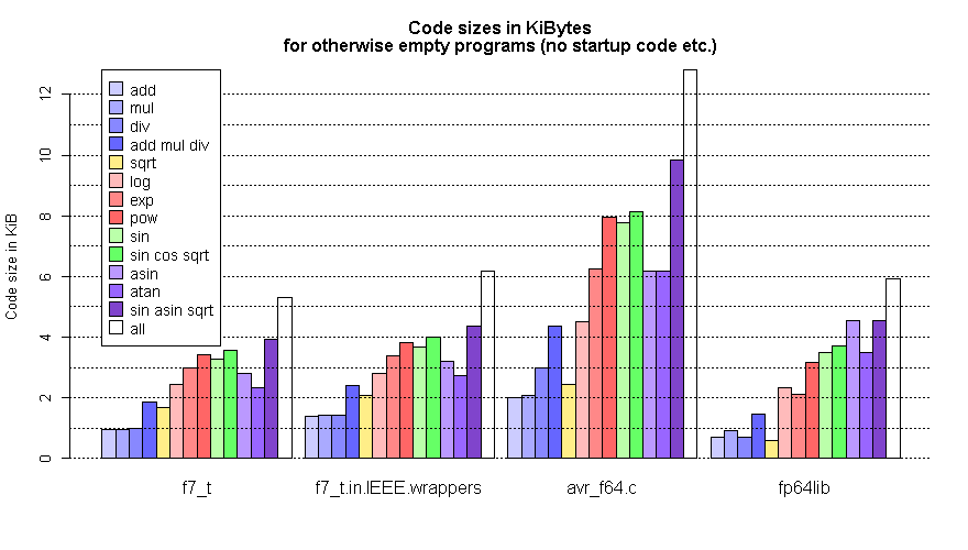

Uwe B. schrieb:
> Gute Übersicht - könntest du die noch erweitern um den Platzbedarf?
Siehe Grafik.  Übersetzt wurde mit
-Os -mcall-prologues -mstrict-X
-ffunction-sections -fdata-sections -Wl,--gc-sections -mrelax
-nostartfiles -Wl,--defsym,main=0
und -Wl,-u<func> für die zu bewertende(n) Funktion(en).
> Interessant ist, dass die Geschwindigkeit von fp64lib gut mithalten
> kann, obwohl ich für minimalen Code optimiert habe.
Ist eben Assembler; die Geschwindigkeit wird da durch die Algorithmen
bestimmt, weniger durch die konkrete Umsetzung — wobei ich nicht die
teilweise exorbitanten Zeiten von avr_f64.c untersucht habe; jedenfalls
ist deren Code durch uint64_t extrem aufgeblasen...
> Mich würden deine f7-Algorithmen interessieren: hast du Taylor, Padé
> oder Chebyshev genommen? Und mit wie viel Bits hast du intern gerechnet?
Die Basis-implementierung auf den Mantissen ist 58..64 Bit; bei Division
z.B. 58 Bits (7*8 Bits Mantisse + 1 Bit für Rundung + 1 Bit für
Normalisierung).
Ergebnisse der Routinen wie Addition (f7_add), Division (f7_div) etc.
sind aber alle f7_t (56-Bit Mantisse), und alle darauf aufbauenden
Routinen wie Quadratwurzel, Horner, exp, sin, asin, atan etc. rechnen
intern mit solchen Zwischenergebnissen und verwenden auch f7_t zur
Parameterübergabe.  Dito für Darstellung von Konstanten wie pi oder ln2.

von Uwe B. (fp64lib)
Danke! Falls kein Fehler in der Auswertung ist, musst du ja
höchst-kompakte Umsetzungen für Taylor und Padé haben, denn deine
kombinierte sin/asin/sqrt ist ja kaum 600 Byte (per Augenintegral
geschätzt) größer als sin allein.

Uwe B. schrieb:
Basiert eben alles auf Polynomen; die auszuwerten ist ja nicht sooo
aufwändig wenn man die Basisarithmetik erst mal hat.  Der rest sind dann
Fallunterscheidungen bei sin etc.  Und Wurzel ist Newton; macht sie zwar
langsam aber es verwendet eben nur Grundarithmetik. (add + div).
>> Normalisierung).
> Das erklärt die höhere Genauigkeit.
Glaub ich eigentlich nicht; bei mir sind ja auch alle Zwischenergebnisse
56-Bit Mantisse.  Und was Genauigkeit angeht, machen bei Grundarithmetik
alle Implementationen eine Punktlandung; siehe Anhang.

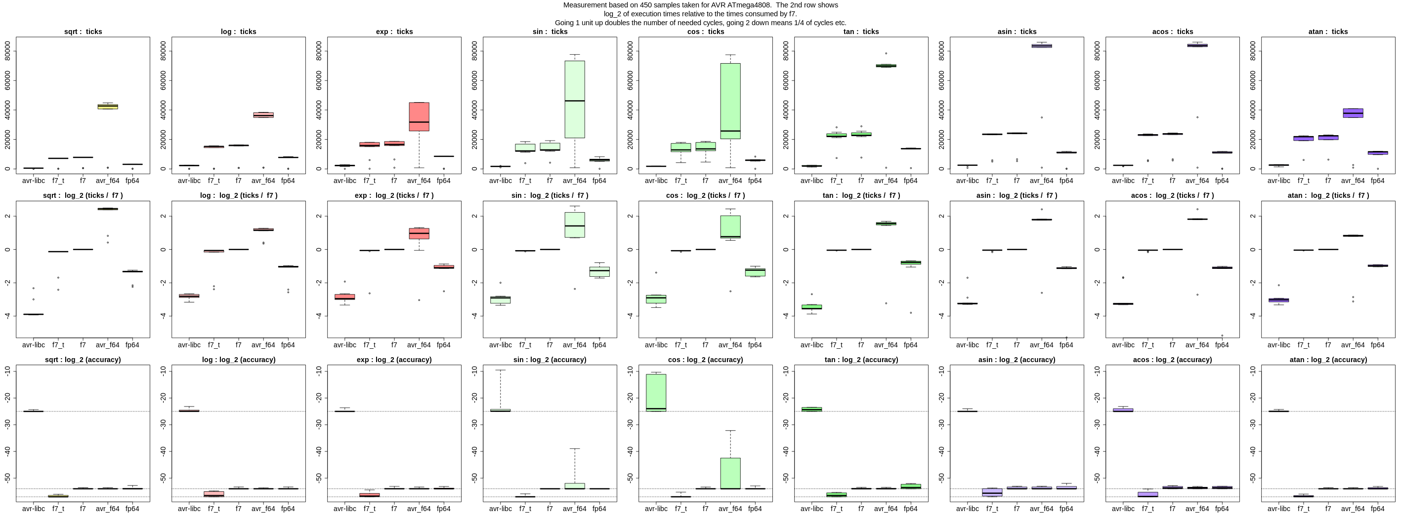

Hi, inzwischen hab ich die Beurteilung der Genauigkeit vom AVR zum PC
verlagert, so dass ich nicht mehr darauf angewiesen bin per f^-1 o f zu
werten.  Stattdessen kommt natürlich Host-Arithmetik zum Einsatz.
Hier ein paar Findings bzgl. fp64lib:
Genauigkeit von sin / cos scheint vor allem durch Auslöschung bei
Argument-Reduktion begrenzt.  Der Median der Bitgenauigkeit liegt bei
ca. -48, d.h. bei der Hälfte der Testfälle ist die Genauigkeit nicht
besser als 48 Bits. Wenn das Ergebnis betragsmäßig klein ist, lassen
sich die Fehler fast beliebig in die Höhe schrauben.  Beispiele:
-0x1220a29f6ebbf00p-63 = f_sin(22), genau auf 43.2 Bits
-0x1220a29f6eb9f3ep-63 ~ sin(22)
-0x1f9bd030bb49300p-72 = f_sin(355), genau auf 31 Bits
-0x1f9bd0307d1de2cp-72 ~ sin(355)
+0x1921fb542000000p-56 = x1
+0x12168c41641e290p-87 = f_cos(x1), genau auf 23.2 Bits
+0x12168c234c4c662p-87 ~ cos(x1)
+0x1921fb546000000p-56 = x2
-0x1bd2e882cb70b90p-88 = f_cos(x2), genau auf 21.1 Bits
-0x1bd2e7b9676733ap-88 ~ cos(x2)
Die Arcus-Funktionen schneiden besser ab
+0x1bafdcde82a51d0p-57 = x3
+0x10bab68b3951290p-56 = f_asin (x3), genau auf 47 Bits
+0x10bab68b3951098p-56 ~ asin(x3)
+0x10ce899215b7de0p-57 = f_acos (x3), genau auf 46 Bits
+0x10ce899215b81dap-57 ~ acos(x3)
-0x1b65d4d82e7d400p-56 = x4
-0x10acfc5c96b6aa0p-56 = f_atan(x4), genau auf 47 Bits
-0x10acfc5c96b68a8p-56 ~ atan(x4)

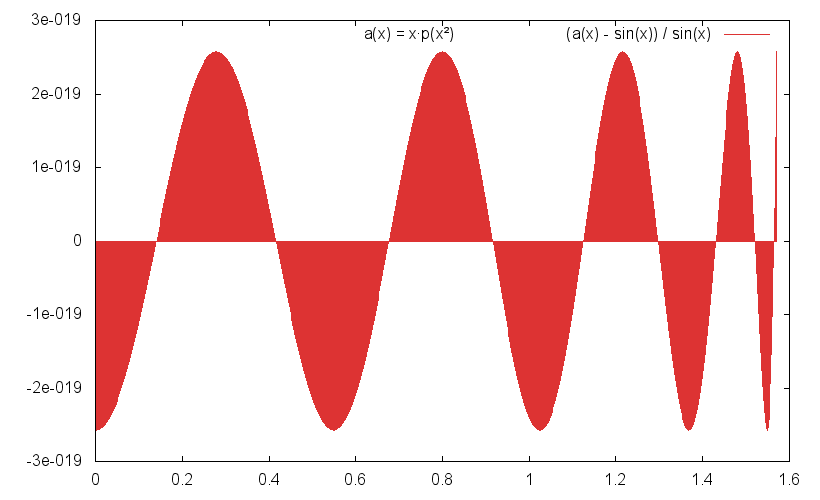

Bei Argument-Reduktion von sin und cos verwende ich nun Multiply-Add
bzw. -Sub, um die Genauigkeit weiter zu erhöhen.  Und ich verwende jetzt
andere Polynome.  Ursprünglich hatte ich MiniMax für
cos (π·√x)
sin (π·√x) / √x
x in [0, 1/16]
Jetzt verwende ich wie üblich die Versionen ohne π
cos (√x)
sin (√x) / √x
x in [0, π²/16]
was die Genauigkeit erhöht.  Allerdings wird die Implementierung dadurch
komplizierter, und der Codeverbrauch für die trigonometrischen
Funktionen ist nun gleich dem von fp64lib.
Hi, ich weiß nicht, ob das eine gute Idee war ;-) Bei mir kommen auf der

Uwe B. schrieb:
> Bin gespannt, wann du deine f7 bzw. f7_t Routinen mal veröffentlichst.
> Würde sie gerne an Stelle von avr_f64 als "Goldstandard" nutzen beim
> tunen der Genauigkeit meiner Routinen.
Am besten ist das aufm PC zu checken.  Dann hat man zwar keine direkte
Rückmeldung (wenn man z.B. Werte mit maximaler Abweichung sucht), aber
dafür hat man keine Begrenzung in der Genauigkeit.  Das oben verwendete
Format lässt sich ja leicht (ohne printf) und bitgenau basierend auf der
internen Darstellung serialisieren, und es ist auch einfach zu
decodieren. Zum Beispiel mit Python; da hat man auch genaue Type von
Haus aus: long (Arithmetik in Z), Fraction (Arithmetik in Q), Decimal
(Arithmetik in R).  Decimal kann sogar sqrt, exp und ln; und sin und
asin etc. mit vorgegebener Präzision sind damit nur n paar Zeilen Code.
Uwe B. schrieb:
> Johann L. schrieb:
>> Was ich hingenen nicht wirklich in den Griff bekomme ist exp für große
>> Argumente.
> Ich bin auch über das Problem gestolpert.
Auch gelöst: Problem war analog zu sin / cos:  nach mod ln2 muss man
nachkorrigieren.
> nachkorrigieren.
Sehr gut. Wie stark ist mit dem 3-stufigen Ansatz die Genauigkeit
gestiegen für große Exponenten, auch gegenüber fp64lib?
Uwe B. schrieb:
>> nachkorrigieren.
Den 3-stufigen Ansatz hatte ich ursprünglich, war wie gesagt nicht so
toll und nur 1-3 Bit besser als fp64lib.
Inzwischen hab ich exp neu geschrieben und verwende nen 2-stufigen
Ansatz, der allerdings langsamer und größer ist da er Division braucht:
1) Reduktion mod ln2 im betragsmäßig kleinsten Restsystem, d.h. |x mod
ln2| <= ln2 / 2.  x mod ln2 ist i.d.R. betragsmäßig kleiner als x, so
dass die Differenz genau wie bei sin und cos nachkorrigiert wird.
2) Reduktion auf |x| < ln2 / 8 ~ 0.087,  was der Urbilbereich des
MiniMax Polynoms ist (Grad 8).
Damit ist die Genauigkeit dann besser als 53 Bits.
fp64lib.exp hat Mediangenauigkeit von ca. 52 Bits, Worst-case liegt bei
ca. 45 Bits, siehe 3. Zeile im Anhang.  Die Darstellung ist etwas
anders:  Bei der Genauigkeit werden keine Ausreißer mehr dargestellt,
sondern die Whisker reichen bis zum Worst-Case.

Für mich waren es immer die letzten beiden entscheidend, Ziel war es so
wenig Speicher in Summe wie möglich zu verbrauchen. Scheint nach deinen
Auswertungen nicht überall geklappt zu haben :-(

Uwe B. schrieb:
> Johann L. schrieb:
>> Uwe B. schrieb:
>> Mit Wechsel auf Fließkomma würde die Ausführungszeit wohl durch die
>> Decke gehen.  sin und cos per Polynom sind ja schon jetzt schneller als
>> Cordic (ich hab immer noch die v1.0.5).
> Stimmt beides, leider. Es zeigt sich einfach in der Praxis, dass -
> zumindest auf dem AVR - der theoretische Vorteil von "nur" 3 (Fixpoint)
> Additionen und 2 Shifts nicht ausgespielt werden kann, da dafür
> mindestens 5*8=40 8-bit Register benötigt würden, aber nur 32 vorhanden
> sind. Ein Teil der Performance geht schlichtweg verloren im Overhead,
> die entsprechenden Variablen in den Speicher auszulagern bzw. wieder zu
> laden. Im Gegensatz dazu können beim Polynom problemlos die Variablen
> für die je eine Fließpunkt-Addition und Multiplikation in 3*9 (7 für
> Signifikand, 2 für Exponent) = 27 Registern gehalten werden. Obwohl die
> Fließpunkt-Operationen länger brauchen, sind es in Summe selbst im
> Worst-Case weniger Register-Operationen.
Die libf7 lädt und speichert die Operanden auch bei jeder Operation: 3
Operanden à 10 Byte à 2 Ticks/Instruktion à 2 Instruktionen/Byte macht
120 Ticks nur für LD und ST bei jeder Grundrechenart.
f7_add + f7_mul, was zusammen ca. 1000 dauern, könnte also 20% schneller
sein.  Und damit dann auch Horner, der ja praktisch nur aus einer
mul+add Schleife besteht.
Wirklich gut wartbar wäre so ein Code aber wohl nicht; i.W. ist man da
nur mit Register-Juggling beschäftigt.  Und in C ist das auch nicht
auszudrücken.
> Und: Was hilft mir das, wenn mein konstantes Timing
> nicht besser ist als dein Timing selbst im Worst-Case. :-/
Wohl wahr.

>> * Laufzeit (Worst-Case und Median bzw. Mittel)
>> * Flash-Verbrauch
>> * RAM-Verbrauch
Wobei die fp64lib beim RAM-Verbrauch klar vorne liegt weil sie zum Teil
direkt mit der IEEE-Darstellung hantiert.  libf7 muss immer zwischen
10-Byte f7_t und double hin-und-her wandeln was Stack kostet, weil die
Prototypen wie void f (f7_t*, const f7_t*, const f7_t*) sind.  War
ursprünglich so angedacht, damit Anwender direkt auf der internen
Darstellung arbeiten können, aber wenn das alles unter der Haube einer
lib(gc)c läuft, spielt das natürlich keine Rolle mehr.

Endlich, V1.1.0 ist verfügbar, und ich habe Cordic doch rausgeschmissen
und große Teile neu implementiert und/oder angepasst, und ich wurde
belohnt mit echten 52-53 Bit Genauigkeit und nochmal 40-70% höherer
Geschwindigkeit. fp64_sin dauert damit auf einem Standard 16MHz Arduino
Mega2560 600-650 Microsekunden, d.h. 9500-10500 Ticks.
Basis war, dass ich bei allen Grundrechenarten, sqrt und fmod jeweils
die internen, auf 56-bit genauen Routinen von außen aufrufbar gemacht
habe. Darauf haben dann die Routinen für Polynomberechnung nach Horner
(fp64_powser, fp64_powsodd) aufgesetzt.
sin und cos habe ich ganz normal per Taylor approximiert, x/1 - x^3/3! +
x^5/5! -+ ... +x^33/33! , wobei die Berechnung natürlich bei x^33/33!
anfängt und x auf den Bereich [0,pi/2[ reduziert wird. Dank deiner
Beobachtung (Stichwort "sin(355)") findet die Reduktion mit auf 96-bit
erweiterter Genauigkeit statt, was die Auslöschung von signifikanten
Stellen effektiv verhindert.
Wie bei dir, gibt es keine eigene Entwicklung für tan, sondern tan wird
als sin/cos berechnet.
Bei asin und acos habe ich auch das von dir schon optimierte [5,4]
Minimax Polynom genommen,
Beitrag "Re: Näherung für ArcusTangens?", for |x| in
[0,0.5].
Bei atan habe ich mich ebenfalls auf deine Vorarbeit abgestützt:
Beitrag "Re: Näherung für ArcusTangens?".
Bei log blieb es bei der atanh-Taylorentwicklung,
log(x)=2*atanh(y)=2*(y+y^3/3+y^5/5+...+y^33/33) für y=(x-1)/(x+1) für x
in [0.5,1[. Reduktion auf diesen Bereich log(x*2^n)=log(x)+n*log(2).
Auch bei exp blieb es bei Taylor, d.h. exp(x) = 1/0!*1 + 1/1!*x +
1/2!*x^2 + 1/3!*x^3 + ... + 1/16!*x^16 für 0 <= |x| < ln(2). Die
Reduktion hier wurde ebenfalls mit 96-bit Genauigkeit durchgeführt, was
auch nochmal etwas gebracht hat - nicht so viel wie bei sin, denn mehr
wie exp(709.78...) geht nicht, weil dann das Ergebnis >1.79E308 ist.
Bei meinen Tests bin ich damit überall auf die Genauigkeit von avr_f64
gekommen und teilweise auch besser. Viellicht kannst du mal das aktuelle
Release durch deinen "Comparator" jagen :-) ? Du testest doch teilweise
andere Edge-Cases, da ist sicher noch Optimierungspotential vorhanden.

Hab mal meinen Remez angeworfen für sin√x/√x mit x in [0,π²/4]:
Polynom hat Grad 8, also Grad 17 für sin:
p(x) =
  0.9999999999999999997427749007994397865435536768
- 0.1666666666666666505227673233538421622550*x
+ 0.008333333333333165031409486688626409893626479389*x**2
- 0.0001984126984120184045925275053678029666036*x**3
+ 0.000002755731921015275643621147943522106380777954579*x**4
- 2.505210679827461489694414386497765381412E-8*x**5
+ 1.605893649037322308343580530203636594694026606E-10*x**6
- 7.642917806936943181404083427350360977933E-13*x**7
+ 2.720479096311348754125777035760538080062928010E-15*x**8
Spart dir somit 8 Terme.
Relativer Fehler ist irgendwo zwischen 2E-19 und 3E-19, siehe Plot.

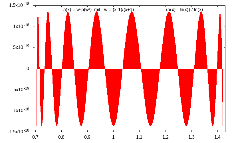

...dass dieses Näherung sowohl über [1/2,1] als auch über [1,2]
funktioniert, aber nur über einem dieser Intervall gebraucht wird, ist
Verschwendung.
Stattdessen kann man [1/√2,√2] verwenden, was ebenfalls Intervallgrenzen
mit Quotient 2 hat.  Durch die Symmetrie braucht man das Polynom jetzt
nur noch über [0,w²] mit w = (√2-1)(√2+1) = 3-2√2, d.h. w² < 0.03 (siehe
aber p.s.):
p(x) =
   1.9999999999999999972866132948540368981897486
 + 0.66666666666667818373685193388291900221762915*x
 + 0.39999999999198324890372309941486219658990021*x**2
 + 0.28571428783860553210658222441345541743520204*x**3
 + 0.22222194611735930977980985605447216481620959*x**4
 + 0.18183762814028228319319571146839576150306150*x**5
 + 0.15309063532706002857400705916802964525460117*x**6
 + 0.14845469364515489619496639294147651679382323*x**7
Das Polynom hat also nur noch Grad 7; der relative Fehler ist mit
1.36E-18 nur unwesentlich größer als beim Grad-10 Polynom.
Im Fehler-Plot sieht man das daran, dass der Fehler 17 mal ein lokales
Maximum annimmt; für Grad 7 würde man 9 Maxima erwarten (bis zur 1 sind
es tatsächlich nur 9 Stück).  Die restlichen Maxima ergeben sich durch
Spiegelung per ln(x) = -ln(1/x).
p.s.: Nachdem man x auf [1,2] (oder [1/2,1]) reduziert hat, genügt ein
einfacher Vergleich, ob x größer √2 (1/√2) ist. Wobei "einfach" heißt,
dass nur die Exponenten verglichen werden müssen.  Sind diese gleich,
genügt es, nur die high-Bytes der Mantissen zu vergleichen.  Dies wurde
ins Polynom dadurch eingepreist, dass es ln auf [1/z,z] approximiert mit
z = √2·(1+1/256) d.h. w² ≈ 0.0301 also auf einem minimal größeren
Intervall.

Kein Problem, ich habe mal das Wochenende investiert und libf7 samt
Auswertungstoolset installiert (alles noch auf Basis gcc 9.2.0), auf das
neueste Release 1.1.10 von fp64lib angepasst und auswerten lassen. Anbei
im bekannten Format die Vergleichsdiagramme für Größe, Geschwindigkeit
und Genauigkeit.
In Summe läßt sich sagen, dass die Genauigkeit und Geschwindigkeit von
fp64lib sich deutlich gesteigert haben. In der Regel bin ich jetzt bei
53 Bit Genauigkeit, nur bei acos gibt es noch einen
Worst-Case-Ausreisser, den muss ich mir anschauen. Und bei tan streut es
etwas stärker zwischen 54 und 52 Bit Genauigkeit.
Uwe B. schrieb:
> bei acos gibt es noch einen Worst-Case-Ausreisser,
Ist bei cos, nicht acos?
Irgendwas kann da nicht stimmen.  Deine sqrt Implementierung ist
deutlich kleiner als meine (elementar vs. Newton-Raphson), dass müsste
sich doch analog für deine asin und acos ergeben?
Natürlich bei cos. Habe den Ausreisser auch schon gefunden, es ist
cos(PI/2). Du hast bei lib_f7 für cos ein eigenes Polynom, während ich
platzsparend cos(x) = sin(x+PI/2) implementiert habe. Und da das
Ergebnis nahe 0 ist (ca. 10^-10, wg. PI/2+PI/2 != π), ist der relative
Fehler recht groß.
asin/acos habe ich noch nicht platz-optimiert, da sind immer noch die
großen push/pop-Strecken drin, die ich ansonsten an vielen Stellen schon
ersetzt habe nach deinem Tipp bzgl. gcc-Prologue-Funktionen.

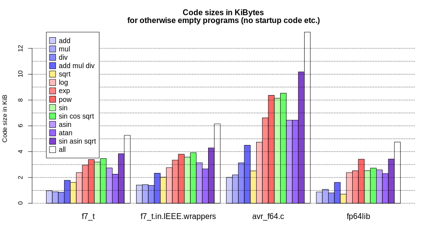

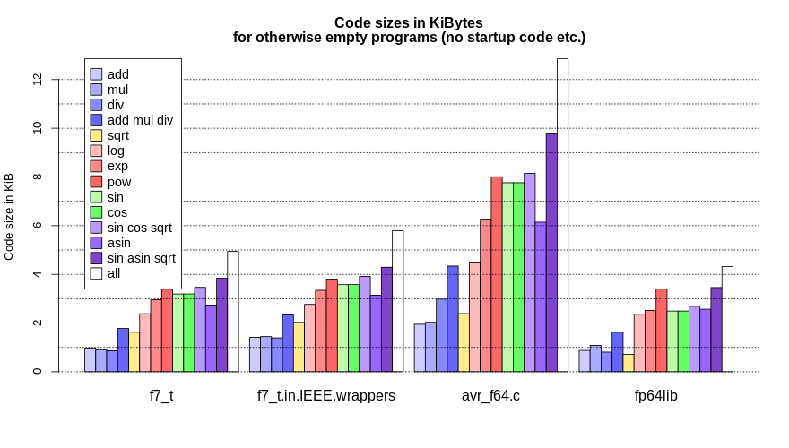

Inzwischen habe ich asin & acos ebenfalls optimiert, um weniger
Flash-Space zu brauchen. Anbei die neuesten Auswertungen. Während es für
asin/acos nur wenig bringt (32 Byte), macht sich die Einsparung
deutlicher bemerkbar, wenn man mehrere fp64lib-Routinen in einem
Programm hat, da es inzwischen relativ viele gemeinsam genutzte
Hilfs-Routinen gibt.
von HutaufHutab (Gast)
Hi, kannst du mal was schreiben wie diese gute Auswertung erzeugt wird?
Was/wo kommt das Auswertungstoolset her oder so ...
Danke!
Das Auswertungstoolset ist Teil von libf7. Daher gebührt Johann
(@gjlayde) dein Lob, das ich uneingeschränkt teile. Wie er etwas weiter
oben
gepostet hat, gibt es libf7 hier:
> http://sourceforge.net/p/winavr/code/HEAD/tree/trunk/libf7/
> oder
> $ svn checkout svn://svn.code.sf.net/p/winavr/code/trunk/libf7
Das Toolset ist im Unterordner .scripts. Damit es funktioniert, brauchst
du neben einer aktuellen avr-Toolchain noch mindestens python, avrtest
und R.
Das Toolset hat als Referenz die mathematischen Routinen auf mindestens
40 Stellen genau in Python implementiert. Dann werden aus einem Set von
Testdaten jeweils Testprogramme für die 4 zu testenden Bibliotheken
erzeugt, die mit den Testdaten gefüttert werden und deren Ergebnisse
gegen die Python-Referenz getestet werden. Aus dem Vergleich werden dann
komprimierte Ergebnisse erzeugt, die mithilfe von Rscript dann in die
sehr prägnanten Graphiken übersetzt werden.
Auch ohne Doku kann man da durchsteigen, vorausgesetzt, man hat etwas
Erfahrung in Entwicklung unter Linux, denn die Kombination von make,
avr-gcc-Toolchain, python, R(script) und avrtest ist hervorragend
gelöst, jedes Tool genau für den richtigen Zweck und keine unnötigen
Schnörkel.
Johann L. schrieb:
> Uwe B. schrieb:
>> ... cos(x)=sin(x+PI/2) ...
>> ... sin(x)=sin(PI/2-x) ...
> Hä?
War etwas reduziert dargestellt:
cos(x) = sin(x+π/2) gilt universell für alle x in R, das sollte
unstrittig sein
Jetzt sei x1 = fmod(x, π/2), d.h. Argument-Reduktion
Damit ist x1 in (-π/2, π/2) und ich kann sin(x1) annähern durch sin(x1)
≈ x1·p(x1²)
Vorher muss ich allerdings den Parameter korrigieren, je nachdem in
welchem Quadranten x vorher war:
Im 1. Quadranten ist keine Korrektur nötig, d.h. sin(x) = sin(x1)
Für ein x im 2. Quadranten, d.h. π/2<x< π gilt sin(x)=sin(π/2-x1)
Kurzer Plausicheck für die Grenzen des 2. Quadranten für ein kleines
eps>0:
x=π/2+eps -> x1 = eps -> sin(π/2+eps)=sin(π/2-eps)~sin(π/2)=1
x=π-eps -> x1=π/2-eps -> sin(π-eps) = sin(π/2-(π/2-eps)) =
sin(eps)~sin(0)=0

Uwe B. schrieb:
> Die Rechnung PI/2-x wird mit Standard 56 Bit Genauigkeit ausgeführt.
Behoben, in V1.1.12 korrigiere ich mit π/2-PI/2 nach, et voilà: sin(x)
ist jetzt immer auf voller Genauigkeit und cos(x) ist in der Regel auf
53 Bit und im worst case auf 52 Bit, und das mit minimaler Penalty bei
der Geschwindigkeit.
