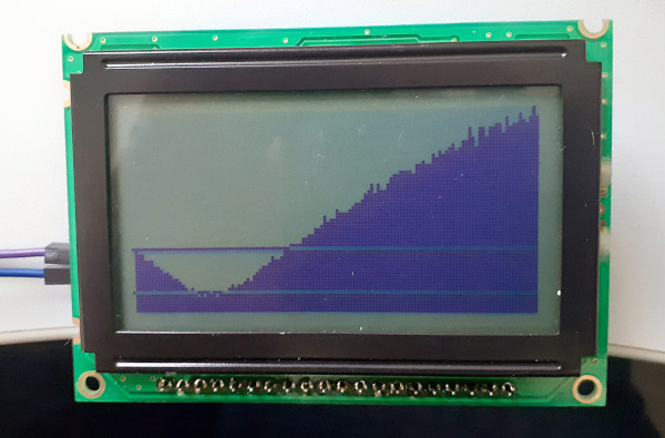

von Ibram G. (ibram)
Bevor jemand fragt: Es geht um bunte LEDs am Arduino.
Mit fft (Elm-Chan)funktioniert das problemlos, aber benötigt zu lange.
Nicht wirklich fürchterlich lange (15 Hz),aber es hat Totzeiten, in
denen einzelne Rhythmus-Drums übersprungen werden.
Der Gedanke ist, man könnte es mit digitale Filtern probieren, und die
Allgemeinbildung ein wenig zu erweitern.
Um zu testen, ob ich das im Grundsatz verstanden habe, hab ich eine IIR,
100 Hz, schön mit Arduino-Float, ohne jede Optimierung programmiert.
Die Koeffizienten habe ich aus dem Nigel Redmon's Biqad-Calculator
https://www.earlevel.com/main/2021/09/02/biquad-calculator-v3/.
Bedenkt man die Genauigkeit (die Floats im Arduino sind nicht ewig
lang): Das tut viel besser tun als gedacht - Siehe Bilder.
So weit alles gut.
Folgende Fragen:
1) Wie bekomme die Koeffizienten
float a0 = 0.000264105.7214119353f;
float b1 = -1.9720443900665618f;
Sinnvoll ganzzahlig (uint64_t)? Alles mal 10 hoch 9? Dann hätte ich
zumindest 6 Stellen vor dem Komma.
Wenn ich die Idee mit dem Biquad Calculator prüfe, sieht das managebar
aus.
Ich vermute trotzdem, man macht es anders.
2) Wie bestimmt man nach der Filterung, das man die Zielfrequenz
gefunden hat?
Mein Verständnis ist, man integriert (Summiert) den Filteroutput.
Wie viele Perioden (0.25, 0.5, 1.0)?
Wo legt man sich den Schwellwert hin?
Danke!

von Dergute W. (derguteweka)
Moin,
Ibram G. schrieb:
> Dann hätte ich
Wenn's ein vernuenftiges Filterdesign ist, dann geht das auch mit
deutlich ungenaueren Koeffizienten.
> gefunden hat?
Das Ding halt mal mit den entsprechend gerundeten Koeffizienten in z.b.
Octave laufen lassen, Frequenzgang angucken und sich dann ueberlegen, ob
man damit leben kann.
Gruss
WK
Vor allem sollten die Pole im Pol-Nullstellen-Diagramm nach der Rundung
nicht außerhalb des Einheitskreises liegen.
Vielen Dank - was die Tools angeht, ist für den Fortschritt meiner
Bildung gesorgt :-)
Zu meiner zweiten Frage,
gefunden hat?
Mein Verständnis ist, man bildet den Durchschnitt des Filteroutput über
eine Periode. Wenn man dann Werte in der Nähe von "Amplitude/SQRT(2)"
hat, ist die gesuchte Frequenz sicher und "reinrassig" im Spektrum
enthalten.
Kommt das hin? Kommt mir etwas hölzern vor. Geht das nicht besser?

von Joerg W. (joergwolfram)
Meiner Erfahrung nach braucht man für die Filterkoeffizienten
minmdestens 4 Bit mehr, dann benötigt man aber schon für 12 Bit Samples
auf dem Controller Longs, da die Koeffizienten (Betrag) auch größer als
1 sein können. Dabei bietet es sich dann gleich an, bei
Zwischenergebnissen ein paar Bits mehr stehen zu lassen. Im Beispiel auf
dem Bild erzeuge ich ein Signal aus vielen übereinandergelagerten
Sinuskurven, schicke das durch ein Butterwort-Hochpassfilter 1.Grades
mit f=fa/4 und zeige dann die Ergebnisse einer 256-Sützstellen FFT an.
Die Linien liegen ungefähr bei -10 und -20dB.
Die Koeffizienten lasse ich mir in Octave berechnen und als C-Source
ausgeben (siehe Anhang), das Filter selbst ist für die meisten
Plattformen in ASM geschrieben. Bei der FFT hatte ich auch ein paar
Tests in puncto Geschwindigkeit gemacht, allerdings nicht mit 8-Bittern.
Wie zu erwarten, ist Float mit einer FPU (soweit vorhanden) am
schnellsten, ansonsten 32 Bit (long) auf 32-Bittern und 16 Bot (short)
auf 16-Bittern.
Jörg
