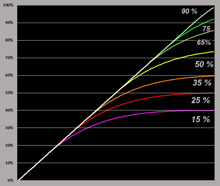

von J. S. (engineer) Benutzerseite
Ich poste mal die Kurven, die sich bei meinem parametrischen Abschwächer
ergeben. Bei dem kann man einstellen, bis zu welchem %-Pegel das Signal
linear sein soll. Bei meinem Audiosystem ist das z.B. das 25%-Level,
weil ich mit 12dB Headroom fahre. Der maximale Pegel, den ich noch auf
den Ausgang geben kann, ist 6dB fs. Damit kein Signal da drüber geht,
wird es vorher limitiert. Das wird angezeigt, sodass man an passender
Stelle eingreifen kann, um es im Laufe des Mischprozesses sukzessive zu
beseitigen.
Ferner kann man die Funktion wie oben angedeutet als Masterkompressor
benutzen, um überhöhte Lautstärken beim Abhören zu limitieren. Die
Funktion besteht aus einer Kombi aus X2 und X3. Im konkreten Beispiel
wird man den Kompressor unterwegs auf 25% stellen und hat so eine
"Hubreserve" von Faktor 4. Am Ausgang des Kanalmixers Mixer steht es auf
50%, weil das die letztlich maximale lineare Lautstärke ist.
Für eine Kompression 2:1 kann man die 40% oder 50% Einstellung nehmen
und bekommt nur Signale abgeschwächt, die darüber sind. Wenn man
hingegen die Logik der Stanfordformel anwenden will, dann sollte man
Nägel mit Köpfen machen und gleich zu höheren Polynomen greifen, die
länger linearer laufen und erst spät auf eine Gerade abbiegen:
http://www.96khz.org/oldpages/parametricsaturation.htm
Die daraus entstehende Kurve nähert sich dann schon in Richtung des
Verhaltens magnetischer Sättigung.
Übrigens bin ich nicht der Meinung, dass im Maximalpunkt die Steigung 1
sein muss: Man kann eine Kompressorlinie auch durchaus so fahren, dass
sie mit Reststeigung in den Max-Punkt läuft. Und man kann das bei 90%
anberaumen und für die Übersteuerung eine Reststeigung überlassen.

von Rolf S. (audiorolf)
> ergeben.
Was ist da die X-Achse? 100%
Ja klar, Vollaussteuerung des Eingangs.
Man muss natürlich überlegen, ob man den Ausgang noch verstärkt, um
wieder auf 100% zu kommen. Tut man das, wären im Extremfall die
ungedämpfte /unverzerrrte Amplitude bei 250% - ausgehend von dem
Beispiel 40%. Und ...
... es hat bei einem Verzerrer eine Menge Oberwellen drin. Die Summe der
Energien und damit auch die Lautstärke ist entsprechend höher. Eventuell
sehr viel höher.
