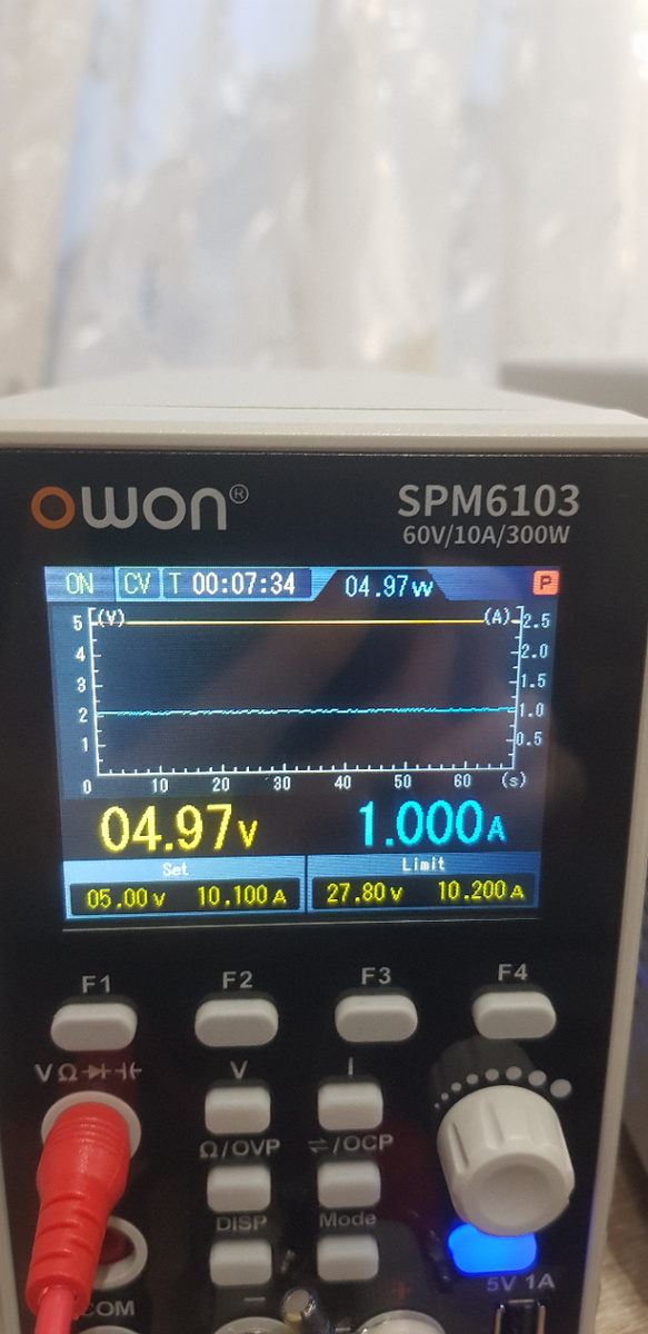

Eben ist mein hoffentlich neues Lieblingsnetzteil eingetroffen.
Nachdem ich das Oowon multiemter gekauft hatte und damit im großen und
ganzen zufrieden bin, sieß ich zufällig bei Amazon über das Owon
labornetzteil.
Sehr geil, mit der Grafischen Anzeige auch während des Netzteibetriebs.
Selbst mein LED TEst, den ich gerne mache um zu testen wie fett der
Ausgangselko ist, verlief recht postiv,.
Also eine Spannung von z.B. 5V einstelle und die Begrenzung auf 5mA
Keine Frage, gut ist das für die LED auch bei diesem netzteil nicht,
aber sie hat es augenscheinlich mehrfach "schadfrei" überstanden, selbst
bei 12V und 5mA blitzt sie zwar, funktioniert aber auch mehrmalig noch
ohne verfärbung(klar, trägt sie davon dennoch kleine Schäden zurück)
AABRE
wenn man 12V 5mA einstellt die LEd anklemmt DANN aber erst Power on
Button betätigt, fährt er OHNE zu übersteuern die Spannung promlemlos
hoch, ohne der LEd zu schaden
Für viele ein unbedeutende unwichtiger Test, für mich aber immer gerne
gemacht, da ich damit kleine Anschlussfehler im praktischen Betrieb
"teste"

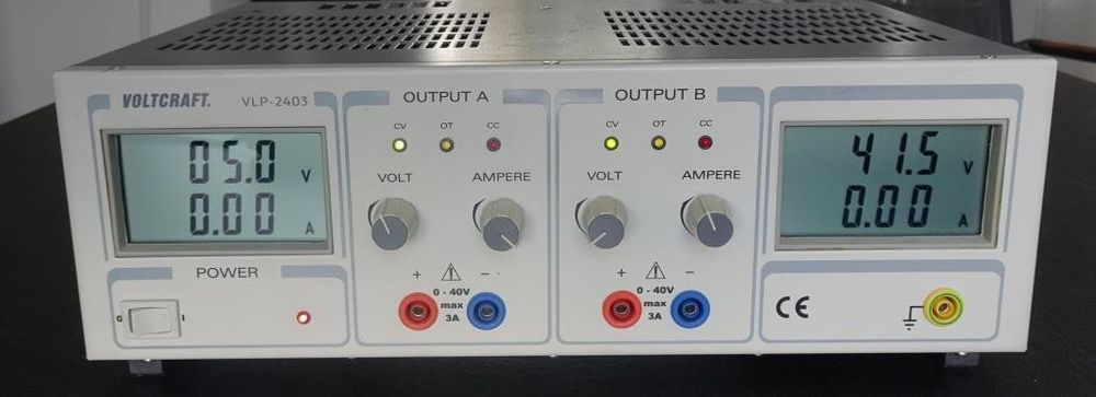

Auch die Regelung, die mich bei Schaltnetzteilen immer extremst nervt,
weshalb ich nach wie vor mein Linear Netzteil hier stehen habe(VLP 2403)
geht bei dem Owon erstaunlich flink!!.
Selbst ohne lasst, ist es überhaupt kein Problem von 30V auf 3V
runterzuregeln innerhalb 3 Sekunden, und die sind noch verschmerzbarer,
da er eine seperate Sollwertvorgabe hat, man also nicht ständig hin und
her drehen muss bis man den gewünschte Wert hat, sondern flink den Wert
vorgibt und das Netzteil diesen innerhalb von 0.x-3 Sekunden ausregelt
Sehr geil
Das erste mal, das ich nicht kotzen muss bei einem Schaltnetzteil
Labornetzteil diese Preisklasse
Inzwischen neige ich dazu geziehtl nach Owon zu suchen, es entwickelt
sich langsam zu meiner Lieblingsmarke, BIS das erste Gerät kaputt
geht....oder nur aufwendig zu reaparieren ist.
Mal sehen wie lange das Labortnetzteil läuft, aber erstmal bin ich
begeistert, habe es aber erst seit 1 Minuten hier stehen..
Was ich noch nicht herausgefunden habe, aber geil wäre, wenn das gehen
würde, wenn er das Spannungsdiagramm skalieren könnte, er also
fortlaufend das Diagram verkleinert ohne das man vorehr eine Zeit
vorgeben muss z.B. doer es, wie bis jetzt, immer langsam durchläuft
UND wenn man eine Delta V/I Kennlinie vorgeben könnte und NIMH Akkus zu
laden z.B:.
Bislang habe ich es nur Zeitabhängig gefunden

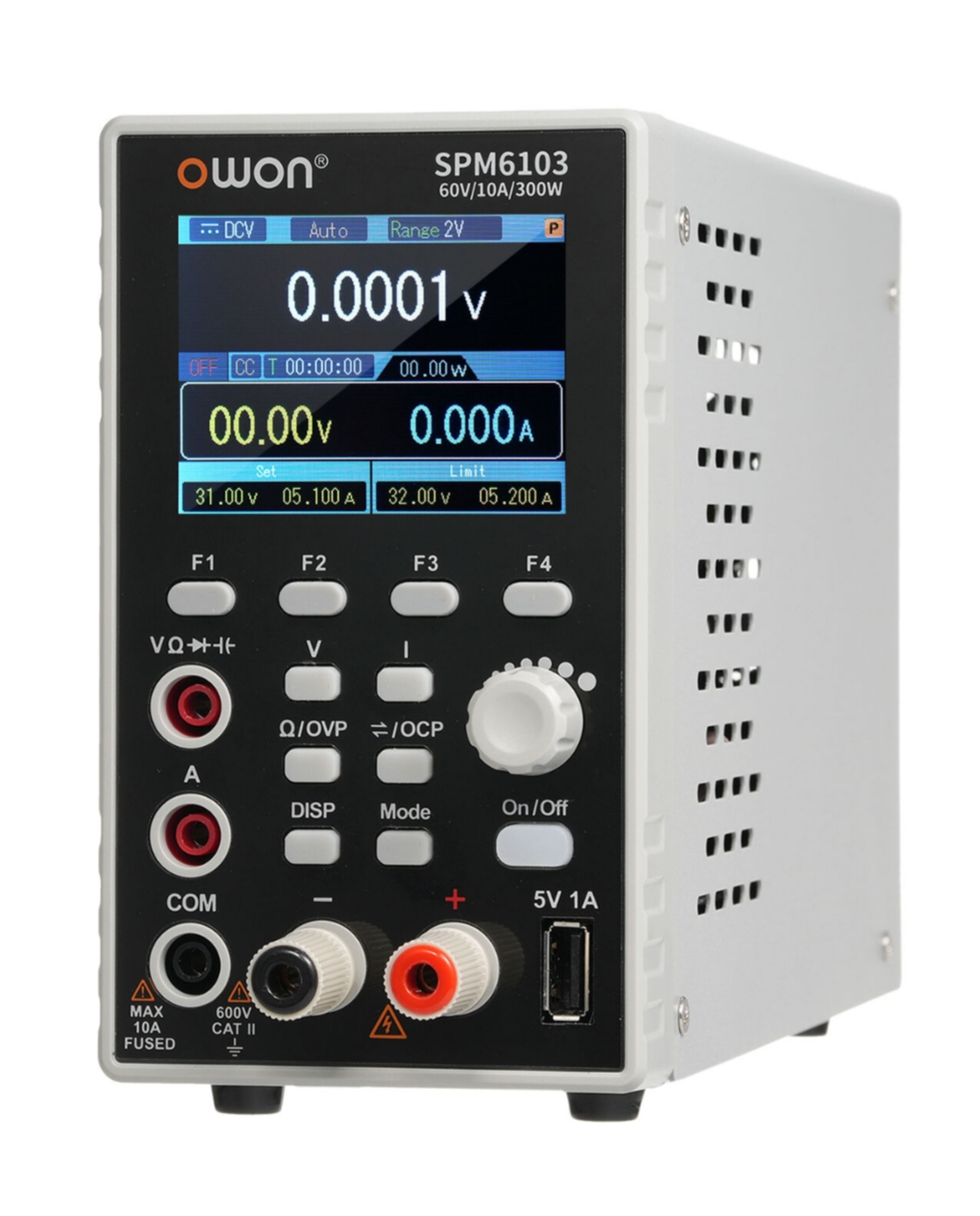

Sach ma, wie sieht denn das neue Labornetzteil von vorne aus? Gibt's da
auch ein Foto?
von Paule M. (martin_mu)
Der Test den ich noch machen muss, dauerhaft 12V oder mehr anlegen für
mehrere Stunden, wenn es ausgeschaltet ist
Achso, ein Multimeter mit Strommessung Widerstandsmessung und sogar
Kapazität ist ebenfalls integriert!!
Hier der Link, da gibt es Fotos
https://owon.com.hk/products_owon_spm_series_1_ch_dc_power_multimeter

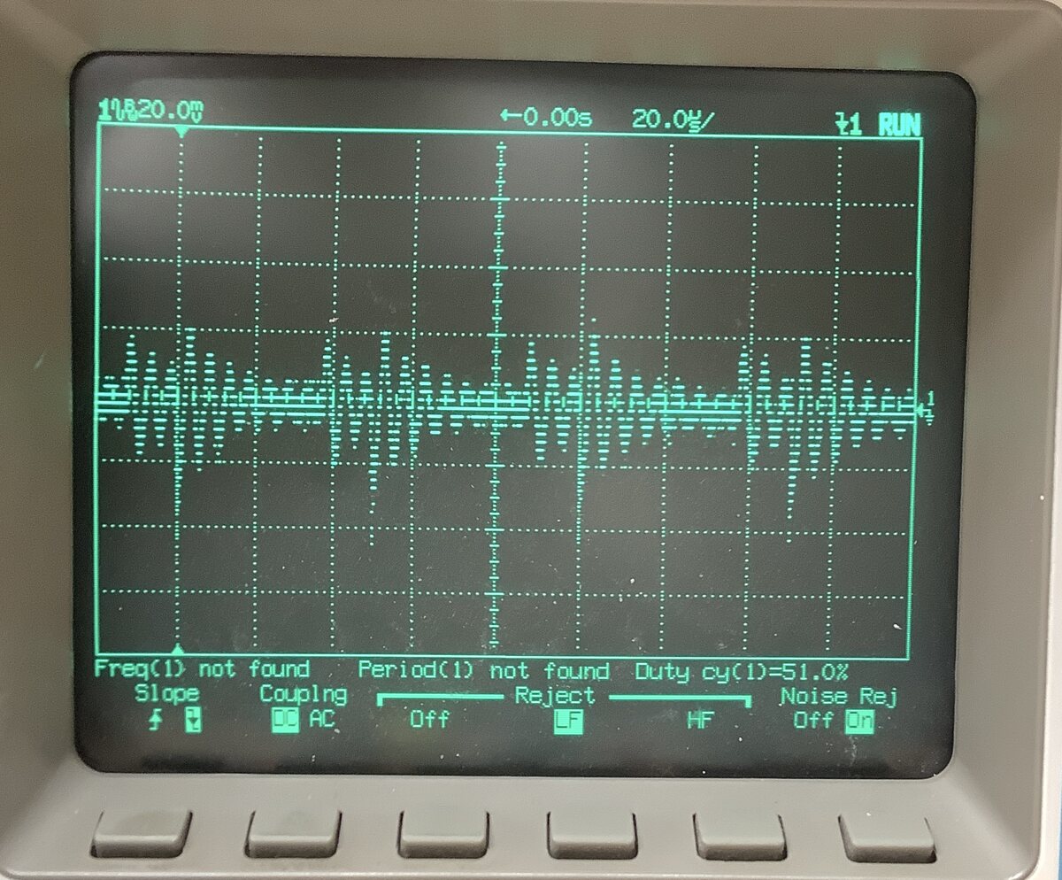

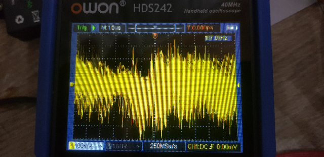

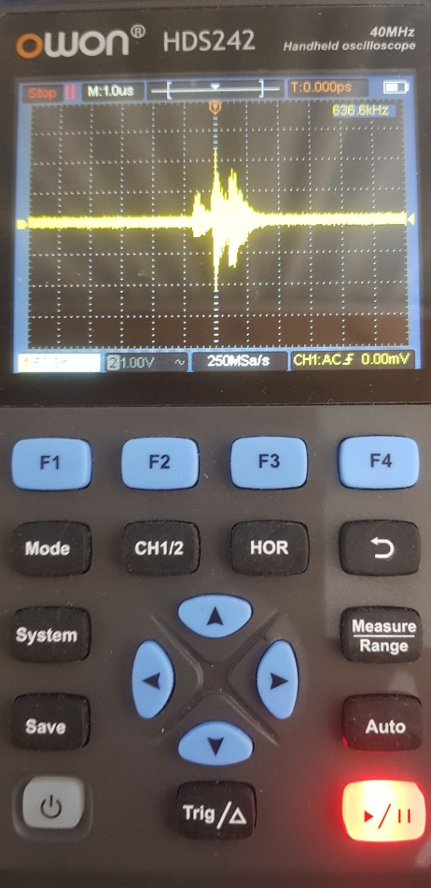

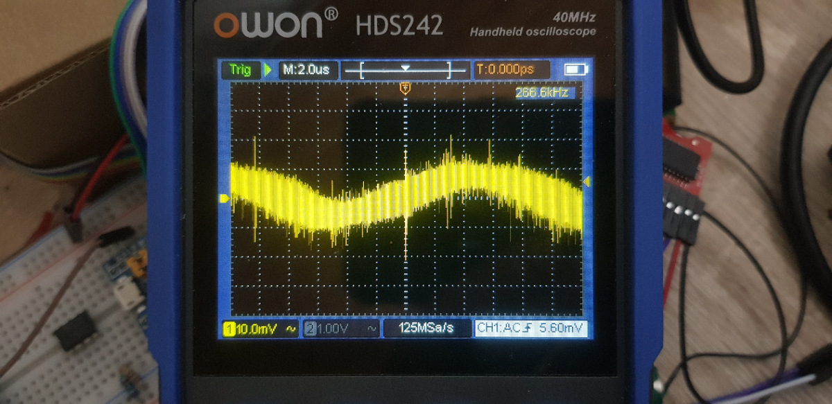

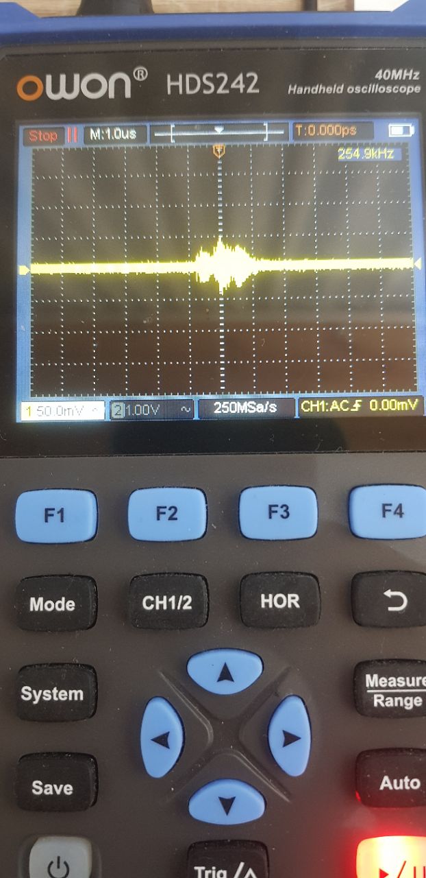

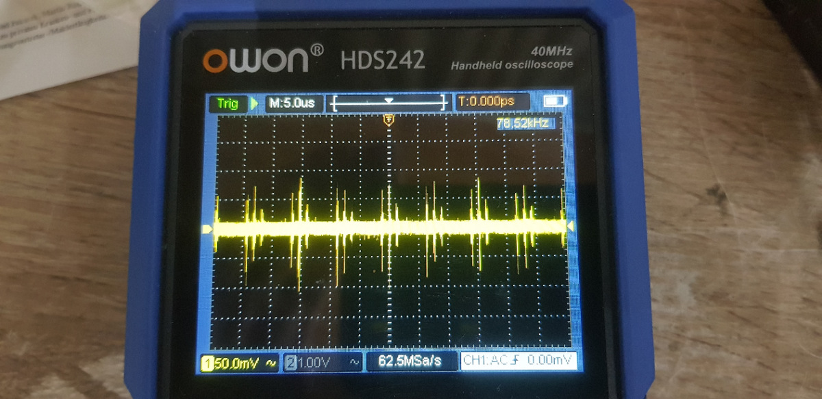

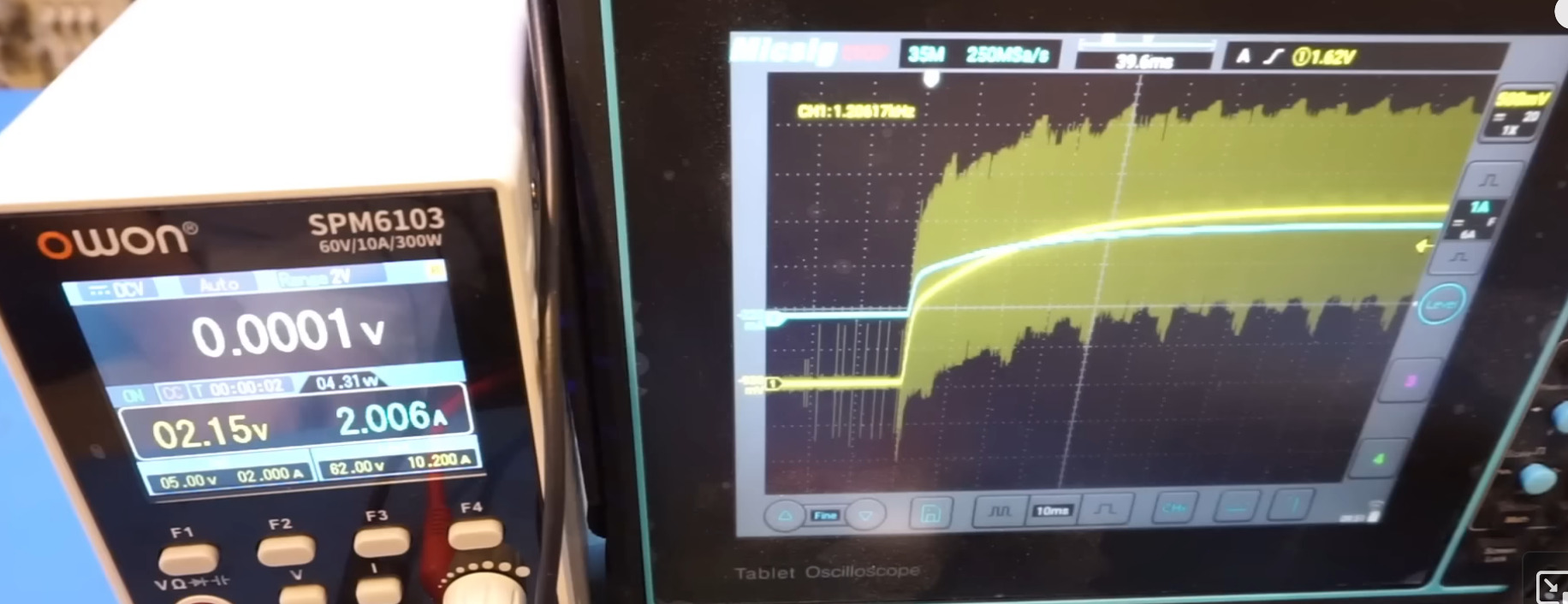

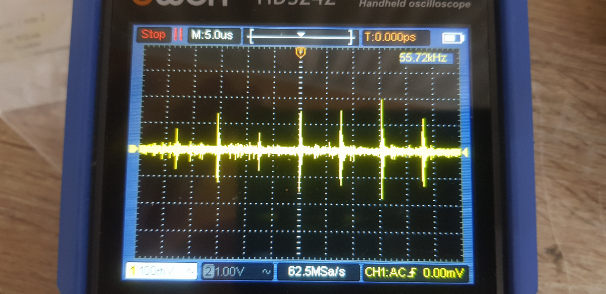

Und die Ripple-Spannung ist in der "üblichen"
Billig-Schaltnetzteil Klasse: HOCH.
Nix für empfindliche Laborarbeit.
Habe ich noch nicht geschaut, aber bei Youtube schnitt es ganz gut ab.
Selbst die Widerstandsmessung ist viel schneller als ich es in den
Youtubes gesehen hatte mit 860kOhm z.B.
Wenn man jetzt noch bedenkt, das es 300W!! Ausgangsleistung bringt bei
60V bzw 10A bei 30V oder so...schon geil
Welligkeit/Rauschen(*)
Spannung (Vp-p)
≤30mVp-p
≤50mVp-p
Spannung (rms)
≤3mVrms
≤5mVrms

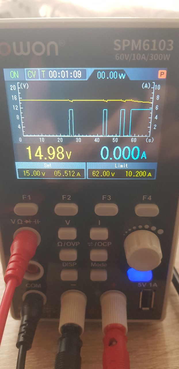

Aber vor allem ist der Graph-Modus für mich wichtig. Das scheint das
Owon den Fotos nach wohl auch zu können? Kann es die Spannungsmessungen
des Multimeters zusammen mit der Ausgangs-spannung und strom im
Zeitverlauf darstellen? Und was ist die geringste Zeitablenkung, welche
einstellbar ist? Das Riden kann da leider nur 1min/Screen (Screen=7div).

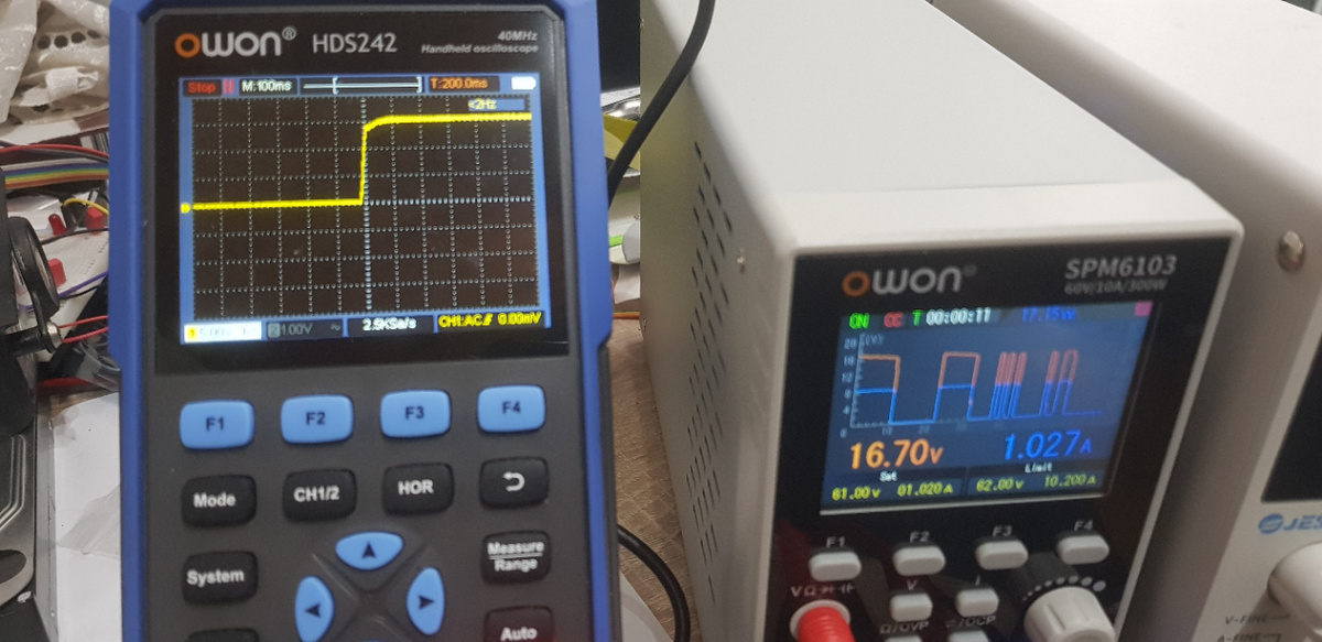

Es kann zumindest strom/spannung gleichzeitig grafisch darstellen
Wie und ob man da was an der Zeitablenkung einstellen kann, hab ich wie
oben schon geschrieben, noch nicht gefunden auch nicht, ob man rein oder
rauszoomen kann z.:B Die PC Software nutze ich nicht, keine Ahnung was
die kann.
Messintervall des Diagramms  sind etwa 300ms
Nur die Limit Einstellung verstehe ich nich nicht.
Hatte gehofft, ich stelle die Spannung auf 15V 100mA und das Limit auf
15V und sobald er 15V erreicht, geht es aus bzw schaltet er den Ausgang
ab,
wenn man aber die Spannung auf 15V einstellt kann man das Limit nur auf
16V einstellen...hmmm
Wäre schön gewesen um Blei Akkus unbeaufsichtigt zu laden bis zur
Gasungsspannung
Hmm, generell verstehe ich den Sinn von OVP und OCP nicht.
Auch aus der Anleitung werde ich nicht schlau, da man die Werte nur
höher als die Werte des Ausgangsstoms/Spannung einstellen kann, wie
können diese Werte dann je erreicht werden?

Und nein, die OVP/OCP Schaltung funktioniert nicht wie von dir
gechrieben.
Wenn ich OVP z.B. auf 14V einstelle, KANN ich die Spannung gar nicht
über 14V einstellen, diese Einstellung lässt er dann gar nicht zu
Aber es soll ja laut Anleitung abschalten, wenn diese Schwelle
überschritten wird?!?

und wissen das wenn man einen Strom am owon auf 1mA einstellen kann, das
nur am Display so ist.
Der Strom ist jedoch ein deutlich anderer den das Gerät liefert.

oh kleiner, du hast nichts verstanden  reißt die Klappe aber weit auf
hahah
Du verstehst es offenbar nicht, man KANN den Strom auf 1mA genau
einstellen, ja wenn ich 5mA einstelle zeigt das Display 4,2 an, aber
völlig wurscht, selbst wenn es nur auf 5mA genau einstellbar wäre, wäre
das viel genauer als bei meinem oben genannten Linearen netzteil, das zu
allem Überfluss auch noch nach einiger zeit zu wandern anfängt...
Und der Rest der Werte ist extrem genau

Mein Digi 35 und mein VLP 2403 Linear kann ich leider nur mit Fummelei
auf weniger als 20mA einstellen und das eben leider nicht mal dauerhaft,
ok beim Digi 35 schon
Und das Display gibt es bei beiden nicht her! beim owon aber eben schon
Nö, vielleicht habe ich auch gar nicht so viel Ahnung aber auch
Jahzehnte an Bastelerfahrung
Und ja, was mir viel wichtiger die absolute Genauigkeit ist (die bei dem
Netzteil ind er Anzeige absolut gegeben ist!!), ist ei Feinheit der
Stufen die ich einstellen kann.
Und wie gesagt, ich kann es eben in so winzigen 1mA Schritten
einstellen.

Und zu Deiner Frage
"Wo sind die Oszi-Bilder vom Regelverhalten und die vom Ripple unter
Last,"
ähm, gehts noch?!? Dazu hatte ich oben was geschrieben.
Kannst du keine Datenblätter lesen? Das findest du dort, wenn es dich so
brennend interessiert und bei Youtube ebenfalls.
https://youtu.be/TozPtOD82eo?t=876

Noch eine Ergänzung
Das Netzteil verträgt übrigens problemlos mind. 40V am Eingang über 2h
wenn es ausgeschaltet ist.
Geht nichts kaputt wie bei irgendwelchen Schrottnetzteilen
@Rainer S.
Ja, der Einschaltknopf ist tatsächlich auf der Rückseite das ist
tatsächlich etwas blöd, aber ich denke verschmerzbar, je nach
Einbauort,. bei mir steht es frei, daher sit es egal, da diese neuen
Geräte sowieso alle extrem leicht sind, finde ich den Schalter generell
auch vorne gar nicht so toll, da man die Geräte sowieso festhalten muss
weil die sonst wegrutschen im Gegensatz zu den alten Trafonetzteilen wo
man noch das satte klacken des Frontschalters hatte und das gerät auf
der Stelle blieb:-)
Aber ja, anstelle der USB Buchse, hätte man dort einen Schalter
platzieren können, da stimme ich dir voll zu
Nein, die Multimeterplatine im Owon in separat, sieht man ebenfalls im
Video....
Und ja, mir ist der Grafikmodus mit dem Spannungsdiagram wichtig.
Das lernt man zu schätzen, wenn man bei anderen Arbeiten ebenfalls den
Spannungverlauf auf dem oszi beobachten muss, hier ist es gleich
integriert, und das ist praktisch dann nur ein gerät auf dem Tisch
stehen zu haben und nicht drei (Netzteil, oszi, Multimeter)
Und ja es geht natürlich um langsame Spannungsänderungen, wie schnell
die Anzeige ist, hatte ich ja oben schon genannt
Auch Wackelkontakte erkennt man daran super, ein schlecht kontaktierter
Bananenstecker z.B. oder ein schlechter Kontakt auf dem Steckbrett fällt
schnell auf, wenn man gegen das entsprechende Kabel kommt
Anbei mal am Oszi bei 20V 0,6A
Ist halt kein lineares;-)

Das ist NICHT das Owon sondern das WPS-6005 auch bei 20V

Aus dem oben verlinkten Video. Damit möchte ich nicht an empfindlicher
Elektronik hantieren.
Nein, das sollte man auch nicht, es ist ein Netzteil für "gröberes" aber
dafür ist es super
Das lineare VLP 2403
FEHLEr!!!
Das kabel war nicht ggeigent dafür, habe jetzt das kabel vom andern osci
genommen jetzt nochmal mit dem Owon SPM6103 bei 20V und 0,6A am
Lastwiderstand
von Hans (ths23)
Halt Schei.. - für analogen Kram komplett unbrauchbar. Ist
offensichtlich wohl doch nicht so dolle, wie beworben, mit anderen
Worten : Als universelles LNG unbrauchbar.

So und anbei noch mal das  lineare VLP 2403
Also daher, wie gesagt, für mich völlig ausreichen das Owon
Für 99% meiner Einsatzfälle mit Controller reicht es völlig, und bei
zweifeln steht das VLP immer noch hier;-)
Das Rauschen ist mit einiger Sicherheit nicht auf dein Netzteil
zurückzuführen. Auch kann das verwendete Oszi Screenshots speichern –
die wären besser geeignet.

von Gerhard O. (gerhard_)
Hier sind ein paar Bilder von einem 40 Jahre alten HP LNG. Ganz
vermeiden lassen sich der Ripple nicht. Mehr als ein paar hundert mV
sollten es bei keinem SNT sein.

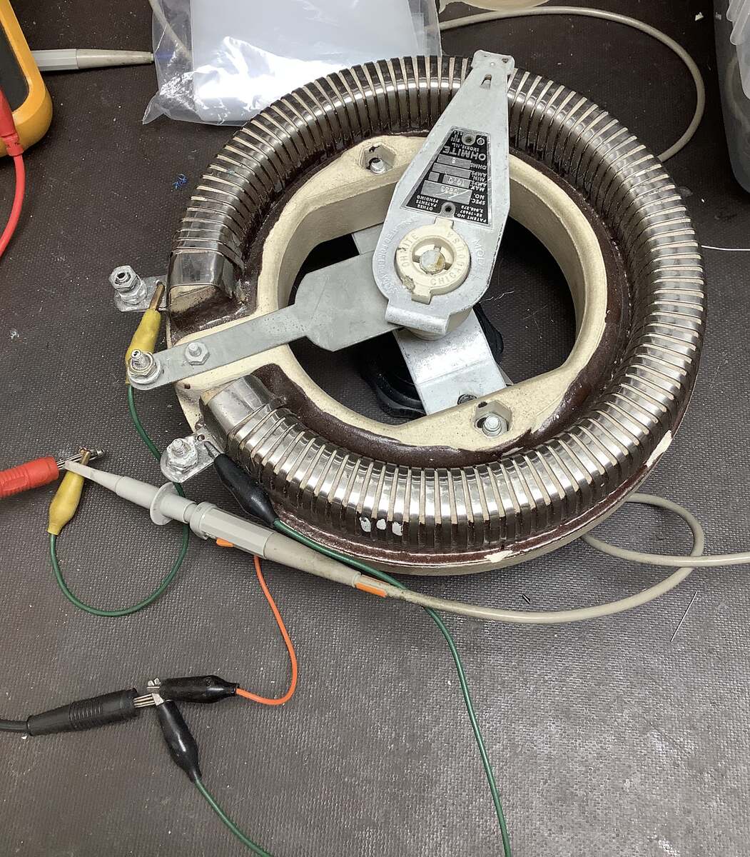

Hier ist meine Last:-)

Wie gesagt, habe hier noch das VLP 2403 Doppelnetzteil und das Conrad
Digi 35 aus meiner Kindheit, das mir bis heute treue Dienste leistet.
Damit kann ich alles abdecken.
HAbe aber auch noch 2 900W Labornetzteile hier stehen fürs ganz grobe
und 2 3KW Netzteile die ich als Ladegeräte nutze;-)
Aber das VLP hat die nervige Eigenschaft zu wandern, wie gesagt, zum
laden von Lipos nicht geeignet und das nervt wenn man dafür wieder extra
was anderes benötigt für mal eben zwischendurch

Vielleicht liegt es an driftenden Spannungsreferenzen. Hast Du da einen
Schaltplan? Der TL431C ist kein schlechter Ersatz, weil er sich mit
einem Widerstandsteiler einstellen lässt. Vielleicht ist da etwas
Verbesserungspotenzial.
https://asset.conrad.com/media10/add/160267/c1/-/en/000511405CD01/000511405CD01.pdf
Am LM336 sollte es eigentlich nicht liegen. Die Schaltung ist
chinesischer Standard für diese Art LNGs die wir auch in der Firma
haben. Und die sind stabil.
Ich würde auch mal nachprüfen ob im meßtechnischem Bereich der
Regelschaltung stabile Metallfilm Rs verwendet wurden und vernünftige
OPVs drin sind. Normalerweise sollte ein gutes lineares LNG nicht mehr
als 10mV nach einer halbstündigen Einschaltdauer driften.

Paule M. schrieb:
> 10mV ein Kasten, sehe gerade das ist unten links nicht sichtbar, weniger
> als 10mV geht nicht einzustellen
Nö, lt. Deinem Foto sind es 100mV. Es wird nicht besser, auch nicht mit
schön reden.

So, nun korrekte Messungen, das Netzteil der last hat den größten der
der Störungen ausgemacht, nun versorge ich die mit einem 9V Block:-)
Die erste messung erfolgte mit 1A, das kommt kleinen Basteleien auf dem
Steckbrett nahe und ist sogar schon wie zu hochgegriffen, insgesamt tut
sich da aber nicht viel ohne oder und mit 1A  ist es absolut ok.
Da viele hier zu dumm sind zu verstehen was ein Erfahrungsbericht ist,
habt bitte Verständnis das ich mir die Kommentare gar nicht mehr weiter
durchlese, somit leider auch nicht auf Fragen eingehen kann oder
Wunschtests machen kann,
ich werde hier nur noch, für die, die bei der googlesuche auf diesen
Thread stoßen stump meine Tests und Erfahrungen innenrhalb des Jahres
mitteilen, gute wie schlechte
Alles bei einer Spannung von 5V
Anbei die Messung mit 2A Last bei 5V
Anbei bei 5V und einer Last von 5A
Und nun bei 5V und 10A
**** Bei allen entspricht ein Kästchen 50mv *****
Teilweise nur schwer zu erkennen auf dem Foto
Die Angaben für meine 10A Version im Datenblatt von 50mV Ripple stimmen
also, die kleineren Version haben einen Ripple von 30mV laut Datenblatt.
Der Lüfter ist Temperaturgesteuert und sprint bei kleinen lasten gar
nicht an.
Das andere Schaltnetzteil das ich hier stehen habe WPS-6005 mit
allerdings nur 5A max hat einen ripple von etwa 20mV
Ich weiß nicht, ob das schon mal erwähnt wurde: Dein Oszi kann
Screenshots speichern – wenn du die hochladen würdest, könnte man alles
direkt ablesen.

Als Vergleich, das Analoge Conrad VLP- 2403 hat laut Messung mit 5V 1A
etwa 3mV Ripple
Ein Kasten entspricht hier 10mV

Die Bilder schauen irgendwie falsch aus.  Das Bild zeigt eine Messung
wie ich sie mir vorstelle.  Also ein Einschwingvorgang und kein
Rauschburst.

Evtl ergänze ich hier dann noch mal Laständerungsmessungen, mal sehen
was die Zeit bringt :-)

Das Bild ist aus dem Service Manual des HP E3631A.  Ein ordentlicher
Einschwingvorgang ohne Schwingung.
Hier noch ein Link zu Messungen vom Korad:
Beitrag "Re: Neue Korad Netzteile KKG305D, KKG305P, KKG605P"
Wichtig ist, dass der Einschwingvorgang sauber erfolgt.  Das sind ja
immer harmlose ohmsche Lasten, und das Netzteil soll auch mit komplexen
Lasten nicht zum Schwingen anfangen.

Letztlich ist’s doch eine Frage der Anforderungen. Wenn das
Owon-Netzteil den Anforderungen des TE genügt, ist damit auch alles gut.
Was nicht so gut war, war halt, es über den grünen Klee zu loben und
jeden dumm anzumachen, der da was hinterfragt hat.
Im Grunde ist es halt ein billiges Schaltnetzteil, wie man sie für
wenige Münzen mit diesen Drehreglern und LED-Anzeigen bekommt (sowas wie
https://www.amazon.de/Eventek-Labornetzger%C3%A4t-Digitalanzeige-Labornetzteil-Strommessger%C3%A4te/dp/B071HW378T),
aber mit einer digitalen Regelung samt hübsch buntem Display und
eingesbautem Multimeter.
Was mir an dem Netzteil nicht gefällt, ist halt die hohe
Ausgangskapazität und der Ripple unter Last – das kann man ganz gut in
dem eingangs verlinkten Video sehen. Das Bedienkonzept erscheint mir
auch unnötig umständlich, aber das ist letztlich auch sehr subjektiv.

Was mir unter anderem nicht gefällt ist der Netzschalter auf der
Rückseite. Des weiteren sollte ein LNT was 10A liefern kann über
Sense-Anschlüsse verfügen. Ich benötige auch kein NT mit integriertem
Multimeter. Ich benötige auch kein Multimeter mit integriertem Radio, so
etwas gab es vor Jahren mal.
Schalter wäre bei mir wieder egal, weil die Geräte an meinem Basteltisch
bequem über ’ne Steckdosenleiste mit Einzelschaltern geschaltet werden.
Aber Sense wäre in der Tat wirklich sinnvoll. Das wäre mal ’ne sinnvolle
Nutzungsmöglichkeit für das integrierte Multimeter – schade, dass sie
nicht dran gedacht haben.

Für mich ist das 6103 aber nach wie vor super, da ich, wenn ich es
Linear brauche, wie wohl die meisten hier, auch noch meine alten
linearen Netzteile habe:-)
Das gute alte Digi 35 und das VLP 2403, beide damals von Conrad
Somit nutzt ich dann zu 95% das 6103 und selten mal eines der linearen.

Ich sehe gerade bei dem hier oft angepriesenen Korad KA3005 geht dass
ähnlich, aber die Anzeige scheint da recht ungenau zu sein und wenn ich
mir dieses Video dazu ansehe, bei dem ich erst überlegt hatte, ob es
nicht eigentlich doch für mich reichen würde...sah ich dann das
https://youtu.be/Fya-4mjV4N4?t=1425
p.s. sehe gerade, dass Korad ist ein lineares
von Hmmm (hmmm)
Paule M. schrieb:
> sah ich dann das
Generation YouTube, nur Videos gucken, aber bloss nicht lesen:
222,636 views  Jul 18, 2012
UPDATE: Triosmartcal have withdrawn it from sale, and Korad are
investigating...
UPDATE2: Korad have admitted that the output transistors were not the
correct type in this early batch unit.

So, anbei mal die Messung beim Einschalten des Ausgang
1. rote LED 60V 20mA
2. Heizfolie 12V 1A
In beiden Fällen kein Übersteuern
Wesentlich besser als das hochgelobte Korad, wenn ich hier keine Fehler
beim Messen gemacht habe und ich das als Laie beurteilen kann
Beitrag #7647043 wurde vom Autor gelöscht.
sehe gerade, ich hatte mit Konstanstrom und nicht Konstantspannung
gearbeitet.
HAbe es eben aber noch mal bei der Heizfolie mit Konstantspannung
wiederholt, macht keinen Unterschied beim Einschwingen :-)
Dachte schon, das Ergebnis könnte ein anderes sein

Ein Oszi-Bild des ripples bei Strombelastung 10A wäre nett.

gleichzeitiger Multimeter und Netzteilbetrieb, hier bei der Ladung einer
LifePo4 Zelle und sehr dicken Laborkabel, daher nur wenig
Spannungsunterschied.
Was mich hierbei irritiert, es sind 4.10V Voreingestellt, die zeigt er
auch an, sobald der Akku angeklemmt wird, sind es aber nur 4V laut
Anzeige, obwohl 4.1 eingestellt, real am Akku liegen die 3.867V an(Der
Rest ist natürlich der Spannungsabfall an den Zuleitungen zum Akku), die
angezeigt werden auf der oberen Multimeteranzeige

Messung erfolgte bereits
Beitrag "Re: Mein neues LieblingsnetzteiL? OWON SPM6103"

von Harald K. (kirnbichler)
Du scheinst ja doch etwas von dem zu lesen, was hier andere schreiben.
Warum postest Du dann hartnäckig Photos von Deinem Oszilloskop, anstatt
dessen Screenshot-Funktion zu nutzen?
von Ralf X. (ralf0815)
Harald K. schrieb:
Wenn das weiter hinten im Handbuch steht, wie das mit dem Screenshot
funktioniert, dauert das wohl noch einige hundert Postings, bis er die
Funktion benutzt.

Gestern gar nicht bemerkt, das der Akku schon voll war, man sieht sofort
auf dem ersten blick, dass das BMS bereits eingreift (LiFePo4).
Nichts wichtiges, aber ich finde es super, sofort zu sehn was passiert,
auch wenn ich mal nicht die ganze Zeit auf die Anzeige starre, auch beim
Basteln mit Controllern ist das super um Fehlerhafte Portpins zu
erkennen z.B: die Umschaltung in den Stromsparmodus  bzw das Aufwecken
"schön" sichtbar zu machen.
Klar, geht auch alles mit einem Zeiger, aber mir gefällt diese Art der
Aufbereitung sehr:-)
Leider kann man scheinbar tatsächlich nicht rauszoomen oder eine
Zeitvorgabe für die Anzeige geben, diese Funktion wäre wirklich super
bzw ein automatisches skalieren.
von Thomas F. (tommf)
Warum geht da in den letzten 10 Sekunden die Spannung kontinuierlich
immer weiter runter?
Siehe Zeitskala unten, es läuft von links nach rechts, die Spannung ist
also angestiegen.
Hatte deine Frage gerade zufällig gelesen, ich hatte oben ja
geschrieben, das ich hier leider kein weiteren Fragen mehr beantworte,
da einige hier nicht vernünftig miteinander umgehen können.
Schalte, die Benachrichtigungen daher jetzt auch wieder ab
> also angestiegen.
Wenn etwas rechts weiter unten ist als links, und von links nach rechts
läuft, dann ist es also mehr? Arbeitest Du in der Reklamebranche?
Paule M. schrieb:
> ich hatte oben ja
Meister: Dann verpiss' Dich doch einfach aus diesem Forum hier.
Wegen sowas will er hier wahrscheinlich auch nicht mehr weiter
diskutieren. Kann ich verstehen.
Dass die Anzeige gewöhnungsbedürftig ist: geschenkt, da kann er ja
nichts dafür.
Wir sehen eine von links nach rechts abfallende Kurve.
Der Wert rechts soll aber größer sein als der Wert links.
Was gibt es da zu "diskutieren"? Das ist eindeutig Unfug.
Oder fasst Du meine Frage nach der Reklamebranche schon als schwere
Beleidigung auf?
Die Darstellung ist sinnvoll, wenn die Zeit - anders als sonst üblich -
von rechts nach links geht. Paule hat geschrieben: "läuft von links nach
rechts". Das hatte ich so verstanden, dass die Darstellung von links
nach rechts läuft, d.h. die neueren Werte sind links. Dann passt das zu
seiner Aufladung eines Akkus.
Und ja: Deine "Frage nach der Reklamebranche" hatte mit der Sache nichts
zu tun und ist reine Stichelei. Deine erste Frage hätte gereicht.
Gibt es, irgendwo, irgendein (nicht von einem merkwürdigen Bastler
gestaltetes) Gerät, das sich tatsächlich so verhält?
Das da gibt vor eine einem Oszillskop vergleichbare Anzeige zu sein. Mit
invertierter Zeitachse?!
Das wäre sehr, sehr bizarr.
von Stefan K. (stk)
Das ist bizarr, aber es ist wohl so: die aktuellen Werte erscheinen
Stefan K. schrieb:
> Jetzt ist mir schwindelig.
Ja, gut, Kameraführung ..
Aber das, was das Ding da macht? Au weia. Wie kann man nur auf so eine
vollkommen bescheuerte Idee kommen? Das geht ja gar nicht.
> links und werden mit der Zeit nach rechts rausgeschoben.
> https://www.youtube.com/watch?v=YAj4K4cq0sM

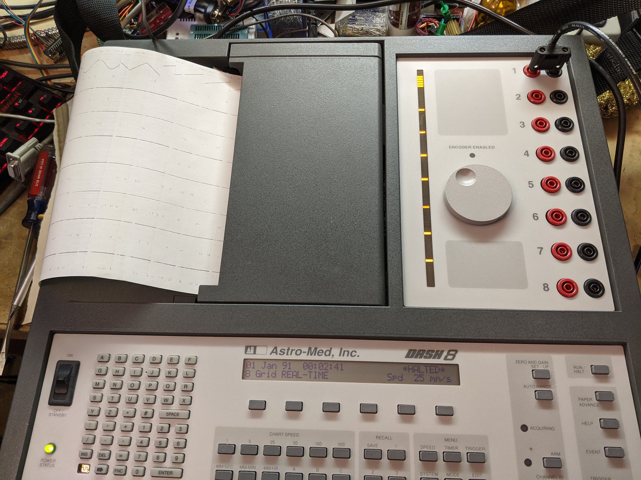

Eigentlich einfach zu verstehen:
Das ist eine den Papierstreifen- oder Yt- Recordern früherer Jahrzehnte
übliche Zeitachse in Darstellung.
Aber nur, wenn die das Papier nach rechts laufen lassen.
Die, denen ich begegnet bin, machten das nicht.
Schon klassische Thermohydrographen bewegen das Papier nach links:
https://www.th-friedrichs.de/assets/ProductPage/ProductImage/_resampled/SetRatioSize600400-P3200.jpg
Tyische Yt-Plotter machen das auch:
https://pbs.twimg.com/media/EawIt1PUMAEtbwU.jpg:large
Und sogar der klassische "Lügendetektor" lässt das Papier nach links
laufen:
https://c8.alamy.com/compde/ke0j65/bautzen-deutschland-17-okt-2017-ein-polygraph-kann-vor-dem-start-einer-studie-am-amtsgericht-bautzen-deutschland-gesehen-werden-vom-17-oktober-2017-das-amtsgericht-wird-ein-polygraph-nutzen-auch-genannt-ein-lugendetektor-fur-einen-versuch-uber-kindesmissbrauch-credit-sebastian-kahnertdpa-zentralbilddpaalamy-leben-nachrichten-ke0j65.jpg

von Katrin I. (Gast)
Mißt du an den Kabeln (Ausgang) oder einer Rückleitung?
Wenn dann machst du jetzt faktisch eine 4-Leiter-Messung.
Der 4. Stelle nach dem Punkt sollte man aber nicht trauen.
von Jörg R. (solar77)
Kati schrieb:
Der TO misst einfach am Ende der Leitungen mit dem internen Voltmeter
des Gerätes. Das ist keine 4-Leitermessung. Das Gerät verfügt nicht über
Sense-Anschlüsse, sonst würde der Spannungsverlust auf den Leitungen
durch das Gerät kompensiert. Und das macht es nicht.
