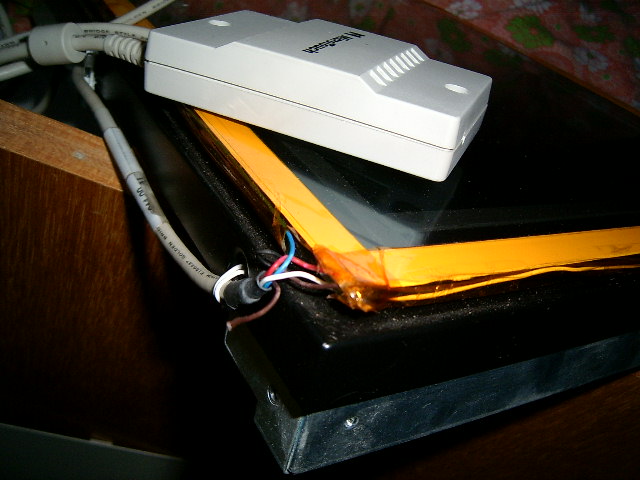

Hallo Habe über mehrere Vorgänger ein LCD Monitor mit Touchscreen Vorsatz defekt erhalten.Will dieses Teil bei der Modellbahn im Club einsetzen. Den Monitor konnte ich schnell reparieren (Spannungsversorgungseingangsbuche war defekt. (13,5V-2A) Der Aufsatz wird seriell angeschlossen (9P Buchse) Beim Anschluss an die serielle Schnittstelle tut sich natürlich(leider) nichts. Auf dem LCD LT150X1-3.54 LMU-TK 15A 14-7800-00-20 rev.2.0 DMNY das serielle Teil ist Micro Touch Vielleicht kennt "Jemand Jemand" der die Software kennt. Wenn nötig schraube ich das Teil auch auf und stelle Bilder hier rein. Wer helfen kann,bei dem bedankt sich der Modellbahnclub jetzt schon. Grüße

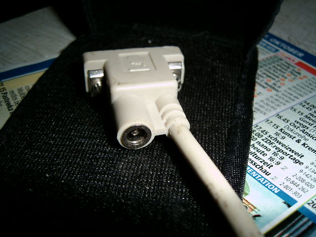

Kleiner ,vielleicht wichtiger Nachtrag. 9PSeriellbuche hat einem Zusatzstecker. Innenpol ist mit Masse und Pin5 verbunden. Außenpol liegt bei einer Gleichstrommessung frei. Grüße

Diesen Stecker mit der Buchse kenne ich von meinem Wacom Digitizer. Da kommt ein Steckernetzteil zur Spannungsversorgung rein. Die Wacoms reagieren übrigens nicht auf Berührung mit dem Finger; man braucht einen speziellen Stift dafür.
@Matthias R. (mnr) Hallo Nein,es ist ein echter Touchscreen.(100%) Elektroden sind im Glasaufsatz. Natürlich, der 2te Pol der Buchse ist nicht auf die 9 Polige Buchse geführt, brauch auch nicht. Werde das Teil aufschrauben und Nachmessen. (Betriebsblindheit oder das Alter) Das könnte schon die Lösung sein.(Hoffentlich) Danke und Grüße
Hab das Teil aufgeschraubt. Dürfte eine 5V Versorgung sein. Werde mich mal langsam herantasten. MfG

ich kenn das teil hab einen am schreibtisch(ok ned ganz aber seeeehr ähnlich), musste mir erst vor wenigen monaten nen neuen controller kaufen da der alte eingegangen ist ( fehlerbeschreibung: asic hardware error laut blinkcode) treiber gibts da: http://solutions.3m.com/wps/portal/3M/en_US/3MTouchSystems/TS/TechnicalInformation/TouchDrivers/ ich weiß nicht mehr welche serie genau ich hab nd welche deiner ist, gibt aber eh nur 2 treiber außer denen gäbs auch elo-touch treiber, ist aber ne andere firma aber vieleicht passts trotzdem die von dmc passen wahrscheinlich nicht , haben eientlich nur mehr usb teile
@Günther Grundböck (grundy) Hallo Wie ist dein Netzteil dazu? (Buchsenbelegung/Spannung/Strom) Auf der angegebenen Seite war ich schon, und habe was runtergeladen. Na morgen werden wir sehen. P.S. Wieviel kostet ein neuer Controller Danke und Gruß
die versorgung kommt bei meinem comtroller über diese vielpolige buchse und hängt an der 12V buchse des tfts. allerdings ist auf meiner platine ein 5V stabi drauf, seh ich bei dir keinen auf den ersten blick (kann aber auch smd sein bei dir). vieleicht gibts auf der seite wo ein datenblatt zu deinem. ich hab ca 20€ inkl amerika porto für meinen bezahlt(reines glück, hat keiner mitgesteigert) weil es beim touchscreenhändler in wien keine microtouch controller gibt. aber der billigste dmc dort kostet schon 50€ (resistiv) ich nehm an die kapazitiven sind teurer (gibt auber auch platinen die beides können)
@Günther Grundböck (grundy) Die 5V Stabi ist im Bild links oben ,vom Kabel etwas verdeckt. Beitrag "Re: Touchscreen ,wer kennt dieses Teil" Das ist die Schaltung. Beitrag "Re: Touchscreen ,wer kennt dieses Teil" Wird aber nicht benutzt.
Es handelt sich bei diesem Teil um einen Touchsreen der Firma 3M. Ich kann dies deffinitief sagen, weil ich beruflich damit zu tun habe. Diese Teile werden gerne in Bankomaten eingebaut. zum betrieb ist ein eigener Touchcontroller nötig (denke, dass ich den schaltplan sogar irgendwo zuhause habe. Meineswissens, kann man ihn auch käuflich erwerben (ca. 50€). die software gibts direkt bei 3M kostenlos zum runerladen.
Hallo Habe den Controller mit 5V Stab. versorgt. Ohne Touchscreenvorsatz blinkt eine Leuchtdiode. Nach Anschluss Dauerleuchten. Bei jeden Touch ein blinken. Es werden scheinbar jedesmal 3 Byte 2400,N,8,1 gesendet. Werde es jetzt mal mit den TestProgramm und den Treibern versuchen. P.S. nur eine Inf. Gruß
Hallo, ich habe nun auch genau diesen Touch. Leider ist der 9-polige Stecker abgekniffen (wie ich auf dem einen Bild sehe sogar mit Spannungsversorgungsbuchse). Kann mir jemand die Pinbelegung des 9pol und Spannungssteckers zukommen lassen? Also Farbe am Stecker Platine --> Pin 9pol + Spannungsbuchse. Danke! jan
Hallo Die Spannungsversorgung 5V wird ja hier gezeigt. Beitrag "Re: Touchscreen ,wer kennt dieses Teil" TxD dürftest du auch finden,da dies ohne Treiber auch geht. Beitrag "Re: Touchscreen ,wer kennt dieses Teil" MfG
