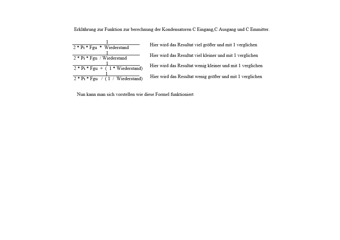

habe ein Program geschrieben welches eine Transistorstufe ohne Kennlinien berechnen kann.Leider zeigt es eine Schwäche. der Emitterkondensator ist nicht koreckt. Meine erfahrung ist ein Ce mit höheren Werten. Durch eine vergrösseruhg von Re müßte eine deutliche Vergrößerung von Ce ervolgen. Ich suche die perfeckten Formeln.
RALF schrieb: > Ich suche die perfekten Formeln. Dann nimm doch einfach die oben genannte Formel... HildeK schrieb: > fgu = 1 / (2*PI*R*C) > Nach deiner gewünschten unteren Grenzfrequenz. ...und multiplizieren das Ergebnis mit dem Faktor 10, oder mit einem anderen beliebigen Faktor.
Bin auf meinen Fehler gestoßen. Zu diesem Thema sind auch im Internet Formeln angegeben. Statt R1 paralel ist nur "||" angegeben und das führt automatisch zur Verwirrung. ( Habe bei Algebra schwächen.) Dann habe ich keine widerstände sondern Leitwerte eingesetzt. (die kann man zusammen ziehen) (1/R1) + (1/R2) + (1 / R3) usw. und dan wider in Ohm umgewandelt 1/((1/R1) + (1/R2) + (1 / R3)). Nun wurde es übersichtlich.

RALF schrieb: > Bin auf meinen Fehler gestoßen. nö, du kannst Leitwerte von Re und Xc nicht nicht so rechnen! C hat einen 90° Winkel RALF schrieb: > ( Habe bei Algebra schwächen.) die müssen weg, es gilt der Pythagoras https://de.wikipedia.org/wiki/Satz_des_Pythagoras Du musst schon mit der Impedanz von R & C rechnen!

Habe euch ungenügend informiert. Mein Program hat nur 1,28 Mb. Eingaben sind nur Betriebsspannung Transistorleistung- untere Grenzfrequenz und die Basisspannung wegen der Wahl zwischen Germanium und Silitium. Dazu brauch ich keine Kennlinien.
RALF schrieb: > Ich suche die perfeckten Formeln. Also: Die durch den Emitter-Kondensator Ce verursachte untere Grenzfrequenz (Hochpass-Wirkung) ist der Kehrwert der zugehörigen Zeitkonstante, bei der als Widerstand die Parallelschaltung (Rp) aus dem ohmschen Element Re und dem (dynamischen) Eingangswiderstand am Emitterknotem r_e=1/gm anzusetzen ist. Dabei ist r_e der Kehrwert der Stelheit gm und gleichzeitig natürlich der Eingangswiderstand der Basisschaltung (also recht klein). Da die Steilheit nur vom Emiterstrom abhängt gm=Ie/Ut (Ut=Temperaturspannung von etwa 26mV bei Raumtemp) kann diese leicht ermittelt werden. Die Grenzfrequenz also fg_u=1/(2Pi*Rp*Ce) mit Rp=Re||r_e . Wegen des kleinen Wertes von Rp (verglichen z.B. mit dem Eing. widerstand an der Basis) ist die durch den Emitterzweig verursachte untere Grenzfrequenz relativ groß im Vergleich mit der durch den Eingangs-Koppelkondensator verursachten Grenzfrequnez (bei gleichen Kapazitäten jeweils). Das ist der Grund, warum man Ce um den Faktor von etwa 10 größer macht als den Koppelkondensator an der Basis (damit beide Grenzfrequenzen in etwa gleich sind und sich nicht um Größenordnungen unterscheiden).

Da ich an nehme das ich missverstanden wurde möchte ich mich zu diesem Thema noch einmal melden. Die unübersichtliche Formel zur Berechnung einer Paralelschaltung = R1 * R2 / R1 + R2 kann man sicher auch in form von Leitwerten (in Simens) wesendlich einfacher gestallten. Leitwerte zusammenzählen ist wesendlich einfacher.Die zusammengezählten Leitwerte kann man mit 1 / zusammengezählte Leitwerte wieder in Ohm verwandeln. Hierbei kan man ohne großen Aufwand auch 10 Paralelschaltungen ausrechnen.Vor dieser Logik scheinen sich einige zu fürchten doch kann man diese Aussage leicht überprüfen.
Ich habe festgestellt das manche Programmierer ihre Hilfe bezahlt haben wollen. Wie soll dann ein Anfänger etwas lernen. Somit habe ich beschlossen mein verstärker Berechnungsprogram in diesem Forum zu veröffendlichen. Weil das mein geistiges Eigentum ist, darf ich das auch. Wenn das auch Einigen stinkt, wird eine große Merheit davon Profitieren.
Private Sub CMDBeenden_Click(): Rem Beenden End End Sub Rem Eingabe nicht ändern. Private Sub cmdBerechnen_Click() Ubat = Val(txtUbatterie): Rem Eingabe Bteriespannung N = Val(txtLeistung): Rem Eingabe Transistorleistung Ube = Val(txtUbe): Rem Eingabe B / E Spannung ug = Val(txtug): Rem Untere Grenzfrequenz Hz Pi = 3.14: Rem Genauer Wert ATN(1)* 4 Rem Mathe zur Eingabe nicht Ändern ß = 50: Rem Verrstärkungsfaktor Uce = Ubat * 0.4: Rem V Urc = Ubat * 0.4: Rem V Ure = Ubat * 0.2: Rem V Ic = N / Uce: Rem I = N / U Ib = Ic / 50: Rem mA Iq = Ib 10 10 ^ 3: Rem mA S = Ic / 25.85: Rem Themperaturdurchgriff (= 1 / Ohm) URq1 = Ubat - (Ure + Ube): Rem V URq2 = Ubat - URq1: Rem V Rc = Urc / Ic: Rem Kohm IqIb = Iq + Ib IcIb = Ic + Ib Re = Ure / Ic: Rem Ohm Rb = Ube / Ib: Rem KOhm Rq2 = URq2 / Iq: Rem Kohm Rq1 = URq1 / Iq: Rem Kohm SRq2 = 1 / Rq2: Rem Leitwert in Simens SRq1 = 1 / Rq1: Rem Leitwert in Simens SRB = 1 / Rb: Rem Leitwert in Simens SQ1Q2SRB = SRq1 + SRq2 + SRB: Rem Alle Leitwerte Paralel Q1Q2SRB = 1 / SQ1Q2SRB: Rem In Ohm umwandeln Reingang = Q1Q2SRB: Rem Eingangsimpendanz RAusgang = Rc: Rem Ausgangsimpendanz C1 = 1 / Reingang C2 = 1 / (2 Pi ug) * Rc C3 = 1 / (2 Pi ug / (Re * 10)) If Rc >= 1000 Then Rc = Rc / 1000: Rem Umschalten auf KOhm If Reingang >= 1000 Then Label8.Caption = "Ohm" Else Label18.Caption = "KOhm": Rem Umschalten auf Ohm If RAusgang >= 1000 Then RAusgang = RAusgang / 1000 If RAusgang <= 1000 Then lblReingang1.Caption = "KOhm" Else Label18.Caption = "Ohm" Rem *** Variable den Textfeldern zugewiesen ****************** txtUbat = Round(Ubat, 1) txtUc = Round(Urc, 1) txtUtr = Round(Uce, 1) txtUre = Round(Ure, 1) txtUrq1 = Round(URq1, 1) txtUrq2 = Round(URq2, 1) txtIcb = Ic txtRe = Round(Re, 1) txtIc = Ic txtRc = Round(Rc, 1) txtIb = Ib txtUbe2 = Round(Ube, 1) txtRq2 = Round(Rq2, 1) txtRq1 = Round(Rq1, 1) txtIq = Iq txtIqIb = IqIb txtReingang = Round(Reingang, 1) txtRAusgang = Round(RAusgang, 1) txtC1 = Round(C1, 1) txtC2 = Round(C2, 1) txtC3 = Round(C3, 1) End Sub

Ralf schrieb: > Leitwerte > zusammenzählen ist wesendlich einfacher.Die zusammengezählten Leitwerte > kann man mit 1 / zusammengezählte Leitwerte wieder in Ohm verwandeln. Sehe jetzt nicht wirklich, wo das geistige Eigentum denn nun ist?! Wenn hier jemand eine Tabelle für einen einfachen Zeichensatz postet, käme ich beim besten Willen nicht auf die Idee, das als "Eigentum" zu betrachten. Und bei dem lächerlichen Leitwertbeispiel schon mal erst recht nicht :-) Gruß Rainer
Private Sub CMDBeenden_Click(): Rem Beenden End End Sub Rem Es empfielt sich das Quellprogramm so zu schreiben, das in den Berechnungen nur Einheiten benutzt weden. Rem Die Potenzwerte ( * 10^3 usw. ) kann man dann in der Ausgabe zuweisen. Rem wenn man sich an diese Regeln hält bleibt einem die Übersicht erhalten. Rem Mit Werten nach dem Komma kann der Computer locker umgehen. Rem Bei den Ausgabezuweisungen kann man dann A in mA und nF in µF umwandeln usw. Rem So sollte man auch die passenden Textboxen erst im Objeckt Anlegen. Rem Meine Erfarung hat gezeigt das man diese Bezeichnungen ständig ändern können muß. Rem Die Alternative wäre das man ständig die Bilder erneuern muß. Private Sub cmdBerechnen_Click() Ubat = Val(txtUbatterie): Rem Eingabe Bteriespannung V N = Val(txtLeistung): Rem Eingabe Transistorleistung W Ube = Val(txtUbe): Rem Eingabe B / E Spannung V ug = Val(txtug): Rem Untere Grenzfrequenz Hz Pi = Atn(1) * 4: Rem Genauer Wert ATN(1)* 4 Rem Mathe zur Eingabe nicht Ändern ß = 50: Rem Gewählter Verrstärkungs Urc = Ubat * 0.4: Rem V Uce = Ubat * 0.4 Ure = Ubat * 0.2: Rem V Ic = N / Uce: Rem A Re = Ure / Ic: Rem Ohm Ib = Ic / 50: Rem A Iq = Ib * 10: Rem A IcIb = Ic + Ib: Rem A Urq1 = Ubat - (Ure + Ube): Rem V Urq2 = Ubat - Urq1: Rem V Rc = Urc / Ic: Rem Ohm IqIb = Iq + Ib: Rem A Rb = Ube / Ib: Rem Ohm Rq2 = Urq2 / Iq: Rem Ohm Rq1 = Urq1 / Iq: Rem Ohm Reingang = Rq1 Rq2 (Re + ß * Re) / (Rq1 + Rq2 + Re) + (ß * Re): Rem Eingangsimpendanz Ohm RAusgang = Rc / 2: Rem Ausgangsimpendanz Ohm C1 = 1 / (2 Pi ug * Reingang): Rem µF C2 = 1 / (2 Pi ug * RAusgang): Rem µF C3 = 1 / ((2 Pi ug) / (Re)) * 20: Rem µF Rem *** Variable den Textfeldern zugewiesen ****************** txtUbat = Ubat: Rem V txtUc = Urc: Rem V txtUtr = Uce: Rem V txtUre = Ure: Rem V txtUrq1 = Urq1: Rem V txtUrq2 = Urq2: Rem V txtIcb = Ic * 10 ^ 3: Rem mA txtRe = Re: Rem Ohm txtIc = Ic * 10 ^ 3: Rem mA txtRc = Rc: Rem Ohm txtIb = Ib * 10 ^ 3: Rem mA txtUbe2 = Ube: Rem V txtRq2 = Rq2: Rem Ohm txtRq1 = Rq1: Rem Ohm txtIq = Iq * 10 ^ 3: Rem mA txtIqIb = IqIb * 10 ^ 3: Rem mA txtIcb = IcIb * 10 ^ 3: Rem mA txtReingang = Reingang: Rem Öhm txtRAusgang = RAusgang: Rem Ohm txtC1 = C1: Rem µF txtC2 = C2: Rem µF txtC3 = C3: Rem µF End Sub Private Sub Command1_Click() ScaleMode = 3 Rem ScaleHeigth = 700 Rem ScaleWidth = 1500 ' Querformat für den Drucker einstellen Printer.Orientation = vbPRORLandscape ' Form drucken Me.PrintForm End Sub REM in diesem Zustand scheint es zu funktionieren.
