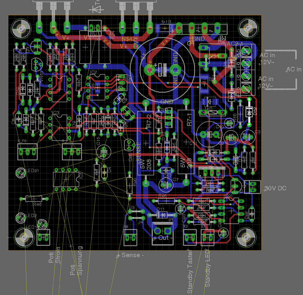

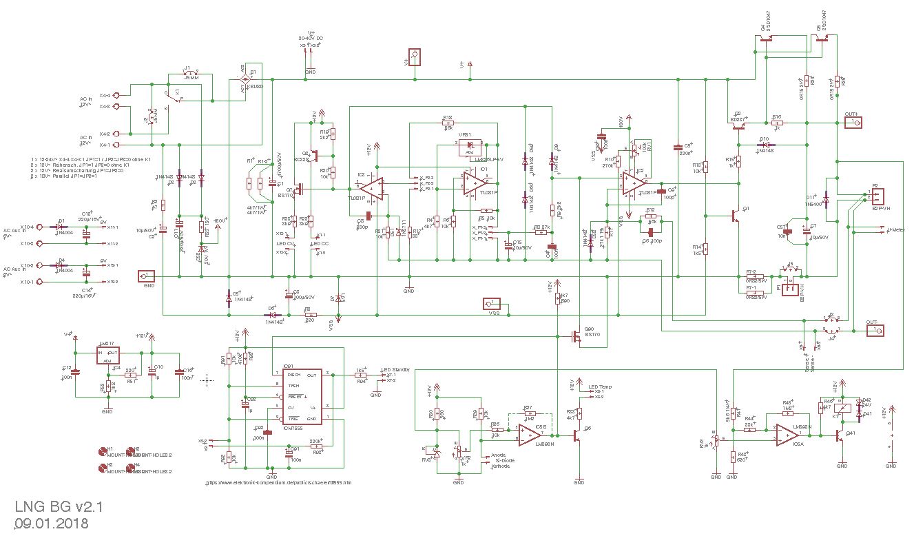

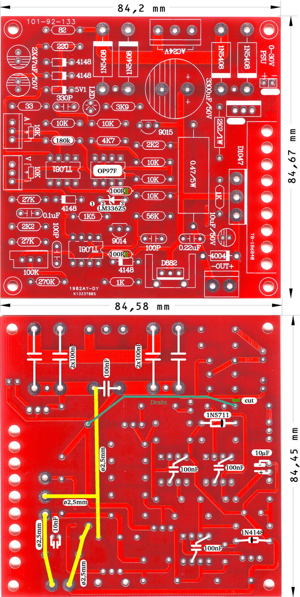

ich habe weitere Änderungen am Platinenlayout vorgenommen.
Historie
ext. Steckernetzteil Trafo 12V~ 12VA (vorläufig)
* max. Stromeinstellung auf 1,5A: R8 (56k) -> 180k/1% geändert
* 4x 100nF parallel zu den Dioden D1 - D4 1N5408, HF (AM) auf der
Netzleitung.
EMV - Gleich- und Gegentakt Drosseln habe ich noch nicht verbaut.
* 100nF parallel zu C1 3.300µF
* Elko 10µF/50V am Knotenpunkt R8 27K / P1 10K nach Masse
* R17 33R von Leiterbahn zu R7 aufgetrennt und direkt ein 0,14mm² Litze
an die Anschlüsse der Widerstände gelötet
* zu R21 10k parallel D51 1N5711 auf die BS gelötet.
* zu R11 27k parallel D58 1N4148 auf die BS gelötet.
Anm.: Anode und Kathode ergeben sich aus dem Schaltplan
4415-0057_LNG_V1_2b.pdf hier im Forum.
* U1 TL081 gewechselt zu OP97F
* C52, C53 und C54 je 100nF an zu Pin 4+7 von OP1, OP2 und OP3
* R55 100R (SMD 1206) zwischen V+ und Vcc (Pin 7) von U2 TL081
* R56 100R (SMD 1206) zwischen V+ und Vcc (Pin 7) von U1 OP97F, U3 TL081
* C57 10nF parallel zu C7 10µF
* diverse Drähte ø2,5mm auf der Platinenunterseite:
a) V+ zum Transistor Q4,
b) vom Transistor zur Q4 Ausgangsbuchse +Out und
c) Masseverbindung R7 zur Ausgangsbuchse -Out.
Schaltplan siehe 4415-0054_LNG_V1_2_Original.pdf im Forum.
von Lurchi (Gast)
Die extra Widerstände in der Versorgung der OPs machen bei kleiner
Spannung (12 V Trafo keinen Sinn) da will man vor allem für U2 eine
möglichst hohe Versorgung (aber noch unter 30 V). Zu überlegen wäre da
ggf. eine Schottkydiode statt R55 und ein 100 µF Filtereleko dazu. Das
könnte bei hohem Strom etwa 2 V mehr Ausgangsspannung erlauben.
Bei nur 12 V AC sollte ggf. auch C3 auf z.B. 100 µF vergrößert werden -
die negative Versorgung könnte bei der kleinen Spannung ggf. zu früh
einbrechen. Ein etwas kleinerer Wert für R2 wäre ggf. auch hilfreich.
Für hohe Spannungen wie ein 24 V Trafo sollte der Widerstand eher größer
werden und eine Zenerdiode für U2 dazu um die Spannung wirklich zu
begrenzen.
Von den verstärkten Leitungen wäre wohl vor allem die kurze vom +
Ausgang zum Transistor helfen. Die anderen dürften eher wenig Effekt
habe.
Für ein Lineares Netzteil braucht man in der Regel keine extra
EMV-drossel (Serien Drossel ?) oder Gleichtakt Drossel. Es könnte es
etwas helfen, wenn das Netz starke Störungen hat, ist aber sonst eher
die Ausnahmen, ggf. ein extra Zwischenstecker auf der Netz-Seite.
von Uwe (de0508)
Danke Lurchi,
Ja die Auslegung der beiden Widerständen R55, R56 nebst 100nF
Kondensatoren ist mir klar. Die AC 12V Powerinput sind nur eine
Übergangslösung beim Testen der Modifikationen.
Ein 120VA Trafo 2x 18V (3.3A) ist noch in der Post, so dass ich bei max.
20V und max. 1.5A-2A die Strombegrenzung auslegen werde.

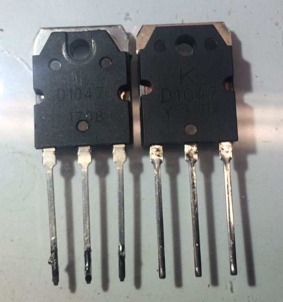

Ggfs. wird noch ein weitere 2SD1047, nebst Emitterwiderständen,
beschaltet.
> Zu überlegen wäre da ggf. eine Schottkydiode statt R55 und ein 100 µF
> Filtereleko dazu. Das könnte bei hohem Strom etwa 2 V
Die Idee ist sehr trickreich, danke !
Ich hatte auch die Ströme über den Widerständen im Leerlauf und unter
Last bestimmt.
Wie geschrieben den Trafo mit AC=12V ist ein Test, da ich keinen Trafo
mit AC=24V anschließen wollte.
Leerlauf
V+ = 19,5V
V- = -4,94V
Ampere-Regler = max.
Vout=8,50V
R55 U=0,220V
R56 U=0,557V
*I=0,5A*
V+ = 15,0V
V- = -4,99V
Vout=8,50V
R55=100R, U=0,217V
R56=100R, U=0,500V
*I=0,59A*
V+ = 14,3V
V- = -4,98V
Vout=10,00V ; bei einer höheren Spannung, liegt die Regelspannung unter
4V.
R55=100R, U=0,215V
R56=100R, U=0,489V

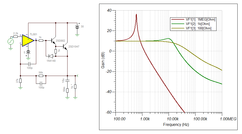

von Xilinx (Gast)
Ralf L. schrieb:
> Hier die original Schaltpläne mit Text von dem ELO-Netzteil von 1979,
> damit man lesen kann, wie die Konstrukteure damals gedacht haben.
> Die mangelhafte Referenzspannung mit einer 1N4148 für die Stromregelung
> und ein fehlender Ausgangs-Elko ist bei dem Doppel-Netzteil-LN2 von 1981
> bereits verbessert worden (siehe Beitrag vom 16.10.2017 um 15:04 Uhr).
Habe mal die Schaltung vom ELO2 simuliert. Dabei die Schaltung um diese
Stromstärkenlimitierung durch R15 angepasst da beide Vorschläge von
diesen Beiträgen nicht funktioniert haben. Bei meiner Anpassung/Variante
finde ich den Umschaltpunkt z.B. für den Lastwiderstand R20 mit 0.5 Ohm
und Spannungsteiler R13(10k) mit R23(4.1k) Nur leider funktioniert die
Schaltung in die falsche Richtung, mit sinkendem R20 sollte die
Schaltung den Strom via Q1, Q2 und Q3 und Q4 unterbrechen, sie
unterbricht den Stromfluss jedoch bei steigendem Widerstand an R20 was
nicht gewünscht ist.
Leider komme ich nicht auf die Lösung trotz intensiver Suche und
Umsetzung der verschiedenen Möglichkeiten der Strommessung mit einem
OpAmp und Shunt R.
Um Tipps die mich da weiter bringen bin ich sehr Dankbar?
Gruss Xilinx
von Lurchi (Gast)
Die Schaltung kann so nicht funktionieren die Signale vom Widerstand zur
Strommessung gehen an die falschen OP Eingänge. Der obere Abgriff müsste
in Richtung invertierender Eingang, der untere zum nicht invertierenden.
Das 2. Problem ist, dass der Sollstrom über den Strom durch R13
eingestellt wird, und der hängt so wie gezeigt von der Spannung ab. d.h.
so wie gezeigt hat man einen heftigen Foldback Charakter. Für ein
konstantes Stromlimit müsste man R13 durch eine Stromquelle (bzw. Senke)
ersetzen. Einstellen könnte man über den Strom oder R23 (dann mit extra
Widerstand zum OP hin).
Der LT1013 dürfte wegen der eher geringen Slew rate nicht unbedingt die
beste Wahl sein.
von M. K. (sylaina)
> beste Wahl sein.
Die schlechteste ist er aber auch nicht, ist ja quasi nur ein genauerer
LM324 wenn ich mich recht entsinne.
von Lurchi (Gast)
Das Problem mit der Slew rate ist die Strombegrenzung im Kurzschlussfall
von einer hohen Spannung ausgehend. Bis da dann die Strombegrenzung
greift sind es ca. 30 V / 0.3 V/µs, also 100 µs in denen der Strom in
die Höhe schnellen kann. Mit 3 fach Darlington kann das zu viel für die
Transistoren werden.
Sofern der OP eine genügende Slew rate hat, und mit einer extra
Zenerdiode im Feedback am Stromregler (mehr als etwa 3 V über
Ausgangsspannung muss der OP nicht liefern) kann der Stromregler im
Prinzip sehr schnell werden. Das ist einer der Vorteile des halb
schwebenden Stromreglers.

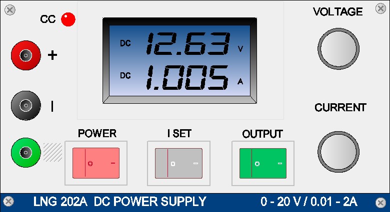

Falls dir 33V auch schon helfen, wären diese Panelmeter vielleicht
interessant:
https://de.aliexpress.com/item/5-Digit-0-36-DC-0-33-000V-high-accuracy-Digital-Voltmeter-Volt-Voltage-Panel-Meter/32319856050.html?spm=a2g0x.12010108.1000013.1.ca88908MThZU6&traffic_analysisId=recommend_2088_1_90158_iswistore&scm=1007.13339.90158.0&pvid=b0ea0107-3bba-4390-9ecc-4699c09aded9&tpp=1
Dieses und das dazu passende Amperemeter habe ich für mich in die engere
Wahl gezogen. Nicht wegen der Auflösung, sondern weil die Anzeigen mit
0,36" wenigstens etwas größer sind als die in den meisten
LED-Kombiinstrumenten verbauten winzigen 0,28" LED-Anzeigen.
Das von Gerhard gezeigte LCD-Kombiinstrument ist allerdings noch
'schöner' bei passablen Abmessungen, kann allerdings nur 20V.

von Uwe (de0508)
Historie
/07.12.2017/
* max. Stromeinstellung auf 1,5A: R18 (56k) -> 180k/1% geändert
Netzleitung.
Anm.: Anode und Kathode ergeben sich aus dem Schaltplan.
/10.12.2017/
/12.12.2017/
/14.12.2017/
* D8 ZD5,1V gegen LM336Z5.0 (Fairshild) gewechselt.
Diser LM336Z5.0 hat bei Iq ~1mA Uq=4,93V

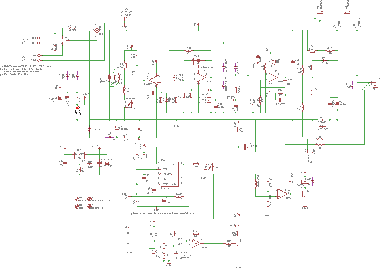

von Uwe (de0508)
ich stelle noch eine weitere Anpassung der Schaltung für eine max.
Spannung von 20V- bei 18V~ Eingangsspannung zur Diskussion.
Im Augenblick liefert die Konstantspannungsquelle 10,2V,
mit der Änderung von D8 (ZD5,1V) zu LM336Z5.0, habe ich 9,83V an U1
Pin6.
Über U2 (TL081) wird diese noch um den Faktor a=3 verstärkt.
original Bauteile
R11=27k
R12=56k
a = 1 + (R12 /R11) = 1 + (56k /27k) = 3,07
=> U_max = 10,2V * 3,07 = 31,3V
Anpassung Bauteile
R11=27k
R12=33k
a = 1 + (R12 /R11) = 1 + (33k /27k) = 2,22
=> U_max = 9,83V * 2,22 = *21,8V*

22,2V bei 4A hat. Funktioniert auch, nur ist dieser Trafo sehr weich. Im
Leerlauf messe ich 27,6V AC, erst bei Belastung sinkt die Spannung dann
ab. Bei 2A Ausgangsstrom (DC) ist die Trafospannung noch immer 23,5V.
An den OPs liegen ohne Belastung sportliche 41V an. OP2 habe ich
testweise gegen einen 741 getauscht. Funktioniert. Aber auch die
originalen TL081 haben die 41V bisher gut überstanden... Soll nicht
heißen, dass ich das auf Dauer so lassen werde, während der ersten
Versuche ist es aber ok. Stirbt ein OP, wird er eben ersetzt. Bevor die
Originalplatine tatsächlich in ein Gehäuse kommt und für echten Betrieb
eingesetzt wird, kommen sicherheitshalber neue OPs rein.
An der Platine habe ich bisher außer dem getauschten OP keine
Vorgenommen, lediglich R17 geht per Drahtverbindung direkt an den Shunt.
In meiner Konfiguration wird R2 recht heiß, gemessen 76°C. Kann aber
aufgrund der thermisch schlechten Kontaktierung des Temperatursensors in
Wirklichkeit durchaus noch höher sein. Lurchi hat weiter oben ja schon
was zum Thema geschrieben, hier werde ich wohl was ändern, also
kleineres C/größerer R. Gemessen habe ich die 76°C übrigens bei 24V AC.

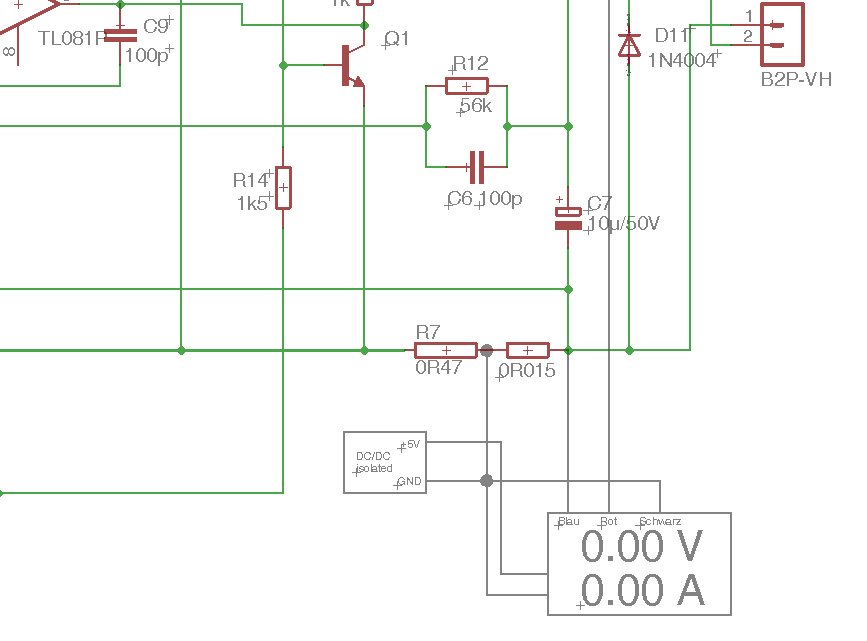

Ein günstiges Panelmeter
https://de.aliexpress.com/item/Red-DC-0-100V-10A-Ammeter-Voltmeter-Gauge-Amperemeter-Volt-Meter-Car-LED-Tester-Digital-Current/872757928.html?spm=a2g0s.9042311.0.0.KOXHLr
wurde gemäß dem anhängenden Schaltplanausschnitt angeschlossen. Das
Instrument versorge ich momentan mit einem DC/DC-Wander. Die Genauigkeit
des Instruments habe ich noch nicht überprüft, scheint aber nicht ganz
schlecht zu sein.

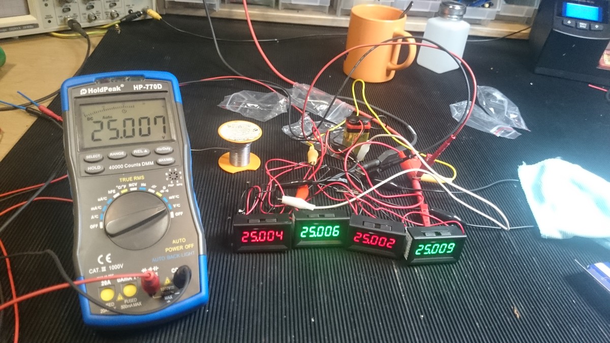

von Franz B. (rcs)

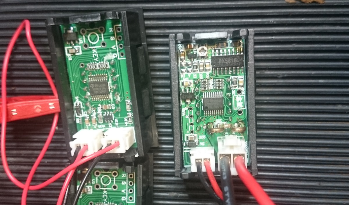

Zum Thema VA Meter:
Ich hatte mir bei Ebay:
http://www.ebay.de/itm/High-Precision-0-36-LED-Tube-5-Bit-Digital-Ammeter-Current-Meter-DC0-3-0000A-Re/162550482503?ssPageName=STRK%3AMEBIDX%3AIT&_trksid=p2057872.m2749.l2649
und
https://www.ebay.de/itm/RGB-LED-5-Digit-DC-0-4-3000-33-000V-Digital-Voltmeter-Voltage-Meter-Car-Panel/401251838014?ssPageName=STRK%3AMEBIDX%3AIT&var=670858284650&_trksid=p2057872.m2749.l2649
für dieses NT-Projekt zugelegt.
Die erste Probelauf dieser Dinger hat mich überrascht, vorab nur mal die
Voltmeter. Bei der Auswahl darauf geachtet, das die Panelmeter
potentialfrei versorgt werden, daher die 2 Stecker mit getrennten
Massen.
von Erwin E. (kuehlschrankheizer)
> Massen.
Potentialfrei werden sie bestimmt nicht versorgt, die beiden Massen sind
vermutlich intern gebrückt. Das ist zumindest bei meinen 3stelligen so.
Wenn U und I-Meter separat sind, ist das aber sowieso ziemlich egal.
Wie schnell fühlen sich deine Anzeigen an? Meine sind langsam. Zu
langsam. Die Anzeige wird zu selten aktualisiert, läuft irgendwie
hinterher, wenn man am Poti stellt.
von Franz B. (rcs)
Auszug Datenblatt:
NOTE: Header need independent power supply. Power supply range is 3.5-30
V dc. when black wire and red wire are switched to with the power supply
,header will display 0.0000 (when the measuring line is dangling ,the
header will display one or two base) . Red VIN + and black line VIN -
will be switched to the measurment circuit. the measured voltage range
is 0-33.000 V dc.
Gefühlte 3 Messungen /sec sind das wohl.

Michael D. schrieb:
> Mal eine Frage in die Runde geworfen: Die Schottky 1N5711 scheint mir
> etwas speziell. Die Werte sind jetzt nicht so außergewöhnlich, als bei
> anderen Schottky's zu sein, ausser die Recovery Time von 1ns!
> Das ist natürlich sauschnell, aber unbedingt relevant?
> Was käme denn so als Alternative in Frage?
Ich habe beim Überfliegen des DB den Eindruck, als sei sie - wie Du
schon sagtest - sauschnell, und habe auch zusätzlich zur äußerst
niedrigen V(f) auch noch einen relativ geringen Rückwärts-Strom /
Sperrstrom.
Das mag an der "PN-Ring"-Modifikation liegen. Die Auswirkungen "in
circuit" genau kennen, und einen Ersatz aus dem Ärmel schütteln, könnte
ich aber mangels breiterer Erfahrungen leider nicht. Ich wußte noch
nicht mal von dieser Art Modifikation, und hätte wohl außer 1N914 und
1N4XX8 nichts anzubieten.

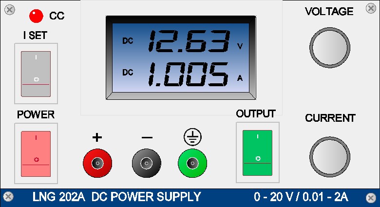

von Gerhard O. (gerhard_)
Träge und faul komme ich gerade von einem angenehmen Firmen
Weihnachtsessen zurück und sehe es hat sich einiges hier getan.
Die 1N5711 hatte ich rumliegen weil mir HP Dioden dafür zu schade waren.
Dann sind sie noch bedrahtet. In SMD gibt es ja jede Menge moderner
Typen. Für diesen Zweck sollte es so ziemliche jede ähnliche Schottky
Signal Diode tun.
Bezüglich der Instrumente ist man so ziemlich auf sich alleine gestellt.
Die gezeigten LCD Anzeigen haben auf der Rückseite Konfigurierungs
Brücken wo man Dezimalpunkte und andere Symbole selektiv miteinschalten
kann. So ist eine Bereichsumschaltung also möglich. Bei meinem LCD
Display mit der BG an R7 gemessen zeigt der Strommesser ohne Last über
den ganzen Spannungsbereich -0.03 an. Das kann man mit 1K in Serie und
2M an 5V genau nullen. Für mich genügt das. Das Minuspol Anzeigesymbol
kann ich wahrscheinlich durch Entfernung einer Konfigurierungsbrücke
abschalten.
Für höhere Spannungen kann man einen 10:1 Spannungsteiler nehmen und den
Dezimalpunkt umschalten.
Sonst könnte man noch irgendwas mit einen uC machen.
Und für ganz sonst gibt es ja noch gute Analoginstrumente:-) Wenn mal
wirklich eine Spannung genauestens einstellen muß, nimmt man halt ein
externes DMM her. Ich sehe das ganz locker.
Gerhard

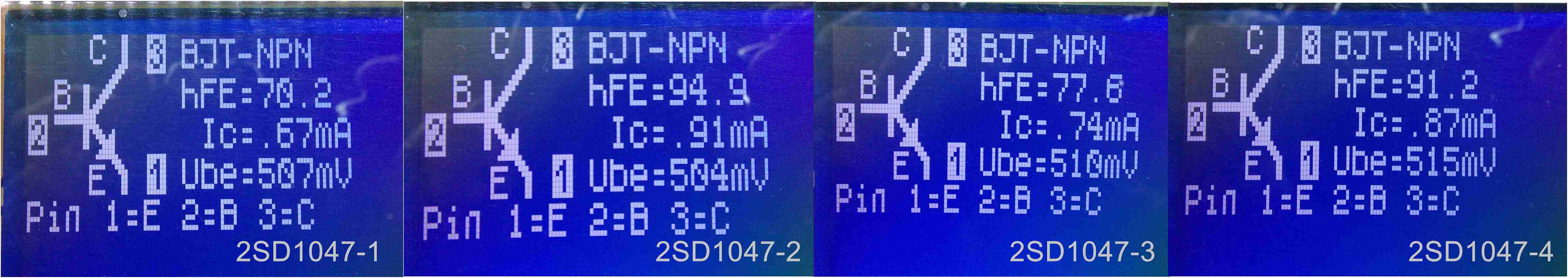

Wenn es dem Esel zu wohl wird, geht er aufs Eis...
Nachdem bisher alles gut war, auch längerer Betrieb mit 2A bei
verschiedenen Ausgangsspannungen, kurzzeitig 3,xA, ist mir eingefallen,
dass ich noch keinen Kurzschlusstest gemacht habe.
Bei gemäßigter Stromeinstellung von 2A alles Bestens, dann alle Regler
nach rechts, nochmals Kurzschlusstest. Sofort ist die Trafospannung
eingebrochen (Betriebs-LED wurde dunkler), Spannung knapp über null.
nach dem Kuzschluss gab das LNG konstant 37V aus, die Regler hatten
keinen Einfluss mehr. Einfache Diagnose: Q4 gehimmelt. Als Provisorium
muss nun ein BUV24 einspringen, bis richtiger Ersatz vom Reichelt kommt.
Eigentlich hätte der Transistor aber doch nicht so schnell den Geist
aufgeben dürfen? Kurzzeitig allerhöchstens 37V aus dem Ladeelko, bei
3,xA muss die Stromregelung greifen. Überhitzung kann ausgeschlossen
werden.
So weit waren die Testbedingungen ja auch nicht von den realen
Gegebenheiten entfernt. Vielleicht war ja nur der Transistor nicht so
besonders? Den Test werde ich natürlich wiederholen, sobald ich Ersatz
vom Reichelt bekommen habe.
von Uwe (de0508)
Hallo Erwin E.,
hast Du die Regelung für den max. Strom umgebaut ?
Sie greift nicht bei 3A, wenn der Stromregler ganz aufgedreht ist.
Deshalb ist bei mir nun R18 180k/1% für rund 1,5A max..
https://www.mikrocontroller.net/attachment/350140/4415-0054_LNG_V1_2_Original.pdf
> werden.
von Michael D. (mike0815)
@dfg   (öhm...hast du einen Vornamen? dfg klingt so steril...)
> ...Ich wußte noch
ja, eben...die 1N4148 rammelt revers mit 4ns statt 1ns, das kann es aber
nicht sein, oder? Die Kapazitäten, finde ich jetzt auch nicht unbedingt
so wichtig, weil da auch kein sooo großer Unterschied besteht, hmm...und
nu?
@Gerhard
Weihnachtsfeier, soso...das kenne ich, hab auch ein paar Gläser Wein,
reusper...das ist ja  böse, einen solchen Exoten(1N5711) vorzugeben,
jetzt stehe ich da :-(
@Erwin
> ...dass ich noch keinen Kurzschlusstest gemacht habe...
Uff! Ich habe das Teil des Öfteren auf solche Weise gequält! Im
originalen Zustand (seit einem Jahr), knallt die Strombegrenzung mit
3,45A zu Buche!
Die ollen 2n3055 (allerdings 2Stck. parallel, mit 0,12R) wurden zwar zu
Heizkörpern, sind aber nicht hochgegangen (Input 18V AC/3,33A  25V
Brutto nach dem Elko)
Auf der anderen Seite, waren mal 2 Exemplare vom Reichelt, da war einer
von denen einfach mal niederohmig geworden(Fake?)...(bei dem kauf ich
nix mehr)
Wenn das noch mal passiert, tausche ich die gegen 2 Japaner aus, evtl.
2SC3284.
Ich habe mich heute mal mit den Smd Brücken im D85-3051 DPM befaßt.
Es gibt fünf Brücken mit den Namen AP10/11/20/21/30/31.
Zwei Brücken haben keinen sichtbaren Effekt. Die anderen erlauben die
Dezimalpunkte einzuschalten. Damit liesse sich eine Bereichsumschaltung
erzielen.
AP31-DP1
AP21-DP2
AP11-DP3
0-199.9mA
0-1999mA
Leider gibt es kein mA Symbol, nur A.
Mit einer anderen Brücke läßt sich das DC Symbol und das A Zeichen und
der Minuspunkt ausblenden.
Die Voltmeter Seite hat ähnliche Brücken die mit VP markiert sind.
Prinzipiell läßt sich auch hier eine Bereichsumschaltung realisieren.
0-1.999V
0-19.99V
0-199.9V (für 0-30V LNG)
Das LCD hat noch nicht von mir einschaltbare Zeichen wie INPUT,
OUTPUT,AC,DC, und V A auf der rechten Seite beider Displays und noch ein
paar Sonderzeichen links unten. Man sieht das bei richtiger Beleuchtung.
Gruß,
Gerhard
Zum Transistorausfall:
Das LNG30 hatte ich es stundenlang mit getaktetem MOSFET Kurzschluß bei
30V und 2.5A CC im 1Hz Takt ohne Ausfälle getestet.
Das BG mit 18V Trafo hält auch Kurzschlüsse mit 2.5A aus.
Im Dauerbetrieb mit 1A wird C1 handwarm, die GL Dioden werden nicht zu
heiß und R7 ist handwarm. Man sollte auf alle Fälle den R7 Widerstand
durch parallel schalten verringern.
von Lurchi (Gast)
Die 1N5711 ist eine eher normale Schottkydiode. Die wesentliche
Eigenschaft dürfte die niedrige Flussspannung sein, so wichtig ist die
aber auch nicht.
Bei dem billigen Kit besteht die Möglichkeit bei den Transistoren auch
mal 2. Wahl zu bekommen. Der originale 2SD1047 sollte recht robust sein,
aber wer weiß was man da genau bekommt. Bei dem Preis für den Bausatz
kann man nicht so viel verlangen - da muss man mit Teilen aus eher
zweifelhaften Quellen rechnen.

von Wilhelm S. (wilhelmdk4tj)
@ Michael
bzgl. 1N5711
1N5711 = HP5082-2800
Das bringt dich sicher auch nicht weiter. Bei mir macht mein
Herz aus Erinnerung ein paar Schläge mehr. Das waren die ersten
verfügbaren Schottky-Dioden zu Anfang der 70er Jahre. Rosinchen!
Wir haben damals Dioden-Ringmischer selbst gebaut und vermessen.
Zu diesen Zeiten gab es noch keine IE500 und Konsorten.
Heute Feld, Wald und Wiese, Pfennigskram. Nimm irgendeine BAT4xx,
sie wird ihren Zweck erfüllen. So wie ich es verstehe, geht es
doch nur um die geringere Flussspannung.
Ich hoffe, die Abschweifungen vom Thema sind ok?
@Wilhelm
Das wäre für mich die nächste Frage/Alternive gewesen.
Es geht also nicht um die Geschwindigkeit, sondern um die
Flussspannung?!?
Asolut! Das lockert doch etwas auf ;-)
@Gerhard
> In Anbetracht der Zweifel über die Herkunft und Qualität über den
> 2SD1047 würde ich vorschlagen nur Transistoren mit einwandfreiem
> Stammbaum zu verwenden.
Na ja, man könnte diese ja erstmal mit einem Componenten-Tester prüfen,
ob denn  die Werte mit dem Datenblatt (hfe, etc...) übereinstimmen. Als
nächstes könnte man ja einen kleinen "Stresstest" veranstalten.
Ich habe hier 4 Exemplare und mal in den Tester gesteckt, mal so zum
Vergleich und als Anhaltspunkt.
Gruß Michael
So, weiter geht es mit dem BG. Von Reichelt habe ich Ersatz für den
durchlegierten 2SD1047 aus dem Kit erhalten. Der vorläufig endgültige
Netztrafo ist auch dabei, dazu aber später mehr.
Der Reichelt-Transistor fühlt sich deutlich wertiger an als der kaputte.
Deshalb habe ich die beiden Transistoren gewogen. Der aus dem Kit wiegt
4,35g, der neue dagegen 5,13g. Auf dem Bild ist links der alte und
rechts der neue Transistor zu sehen.
Der neue übersteht den Kurzschluss, der dem ersten zum Verhängnis
geworden ist, problemlos. Aus meiner Sicht ist der Transistor aus meinem
Kit irgendwas, jedoch kein 'richtiger' 2SD1047. Dies als Hinweis für
andere Besitzer des Kits. Den Leistungstransistor auszutauschen, wäre
wohl nicht die allerschlechteste Idee.
Den komischen Transistor nehme ich dem Lieferanten des Kits nicht mal
übel, für 3,80€ muss man mit sowas eben rechnen.

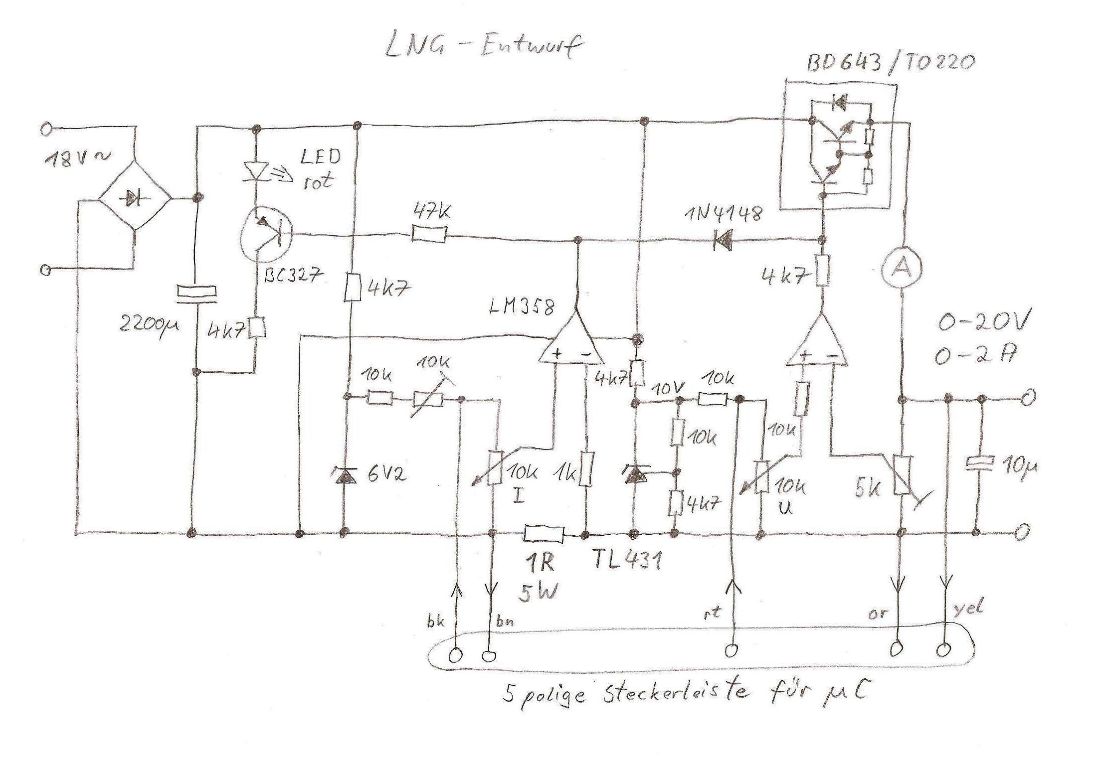

von Scrat (Gast)
Peter M. schrieb:
> Bei Gelegenheit bau' mal Deinen Entwurf.
Es hat hier in diesem Thread schon mal einer einen Entwurf mit nur 18
verschiedenen Bauteilen gemacht und sogar für µC vorkonfiguriert. Mein
Entwurf mit 20 Bauteilen ist somit hinfällig. Außerdem hätte der Entwurf
schließlich auch von MIR sein können!
von Peter M. (r2d3)
Scrat schrieb:
Danke.
Aber der mittig angeordnete LM358 für die Strombegrenzung, kann der den
Strom wirklich bis auf Null begrenzen?
Der ist doch nicht Rail-To-Rail und die Versorgung des
Operationsverstärkers hängt ja an Masse, oder?
Peter M. schrieb:
> Scrat schrieb:
> Danke.
Das geht schon. Der LM358 geht ja fast bis auf Null herunter beim
Ausgang. Dann kommt noch die negative Spannungs Verschiebung durch den
Laststrom. Um Null am Ausgang erreichen zu können braucht der OPV
Ausgang nur auf rund 0.5V herunterzugehen.
Aber für ein 2A NT ist der Strommeßwiderstand ungünstig bemessen. Der
verbrät ja bei 2A 4W. Da verbrennst Du Dir die Finger.
Lurchi schlägt vor für jedes A mindestens 2200uF am Lade Elko
vorzusehen.
Das Ausgangstrimpoti gefällt mir nicht besonders weil bei Ausfall des
Greifers die Spannung auf den Maximalwert hochschnellen würde. Günstiger
wäre es nur einen festen Spannungsteiler zu verwenden. Ein Poti ist da
nicht wirklich notwendig. Ob etwas OPV Kompensation notwendig ist, müßte
man untersuchen.
Bei uC Betrieb wird die Stromvoreinstellungspannung durch den
Spannungsabfall des Messwiderstands beeinflußt. Das ist unbequem und
Nachteil dieser Art von Schaltung. Auch das BG NT hat dieses Problem.

Der dritte Scrat hat bisher noch nichts konstruktives zum Thema
Labornetzteil beigetragen.
Ich, als der vierte Scrat, denke aber im Gegensatz zum echten Scrat,
dass bereits auf Seite 4 oder maximal 5 eine allgemeinverträgliche
Lösung vorliegt, die nicht allzu kompliziert ist. Die Komplexität eines
Labornetzteils hängt auch von den Ansprüchen ab.

Der falsche Scrat schrieb:
> Der zweite Scrat hat ein Netzteil mit nur 18 Bauelementen kreiert...
Vielleicht sollte der "zweite Scrat" nochmal nachzählen...
rhf

von Lurchi (Gast)
Die ganz einfache Schaltung mit den "18" Teilen funktioniert, wenn auch
nicht besonders gut. Ich habe selber ein ganz ähnlich aufgebautes
Netzteil. Die Stromregelung ist aber langsam und so wie gezeigt ist auch
das Verhalten mit stark kapazitiver Last grenzwertig. Beim Übergang aus
der Strombegrenzung dürfte man ggf. einen recht heftigen Überschwinger
in der Spannung bekommen - da sollte man wenigstens die 10 µF am Ausgang
etwas vergrößern.

von Michael B. (laberkopp)
Na ja.
18V~ macht bei 10% Netzunterspannung nach Gleichrichtung 21V, bei 2A mit
2200uF fallend auf 11V, damit kann man keinen Regler bis 20V aufbauen.
18V~ bei 10% Netzüberspannung sind nach Gleichrichtung 26V, bei 2A 52
Watt, das verheizt kein BD643 selbst wenn er mit 62.5W angegeben ist -
bei 25 GradC Gehäusetemp. Der schafft auf realistischem Kühlkörper nur
26W. Zudem liegt 26V/2A ausserhalb seiner SOA.
Es ist der typische Pfusch von Hobbyistenschaltungen die ohne Sinn und
Verstand aufgtebaut wurden, aber Hauptsache einfach und dafür mit
hochgelogenen Leistungsangaben.
Allerdings recht ähnlich dem kommerziellen Netzteil P202(D).
Lurchi schrieb:
> Der weiter oben diskutierte Bausatz (vor allem mit den Änderungen) ist
> in der Hinsicht schon besser und auch nicht so viel Aufwändiger
Auch der Bausatz ist nachweislich untauglich und erfüllt nicht seine
beworbenen Leistungsangaben. Statt 30V/3A kann man ihn nur für 25V/2A
nutzen, weil ein 24V~ Trafo das Maximum der Gefühle für die 36V OpAmps
ist und mehr als die 60 Watt dem TO3P Transistor nicht zuzutrauen sind.
Aber in diesem Thread wurden ja reichlich Umbauvorschläge gemacht.

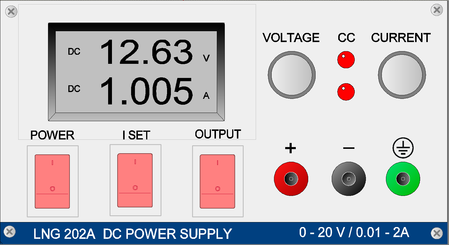

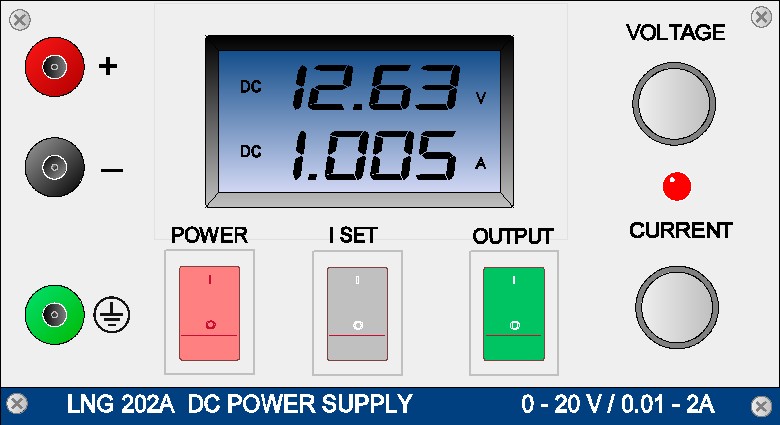

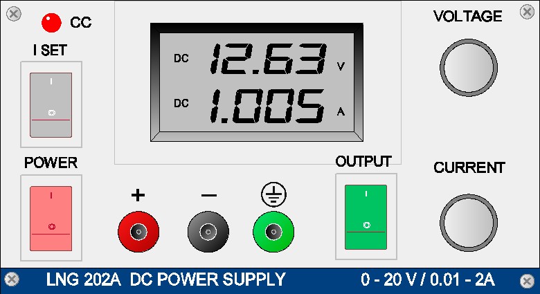

Habt ihr zu wenig oder das falsche zu Weihnachten bekommen? So viele
negative Schwingungen...
Langsam komme ich mit meiner eigenen (hoffentlich!) verbesserten Platine
voran. Den aktuellen Zwischenstand stelle ich gerne zur Diskussion und
freue mich über Verbesserungsvorschläge und Fehlerkorrekturen, bevor ich
weiter mache. Der linke Teil der Platine ist nicht fertig!
Was soll bei meiner Platine anders sein als beim Original?
* 2 Leistungstransistoren (optional) Die Emitterwiderstände passen noch
nicht so recht, mal sehen ob die überhaupt auf der Platine bleiben
können oder müssen.
* Flexibler Trafoeingang: 1 x 24V, 2 x 12 V in Reihe oder parallel.
Dafür sind die Brücken J1 und J2 vorgesehen. Natürlich können auch
andere Trafospannungen genutzt werden.
* Optionale Relaisumschaltung
* Zwei Shuntwiderstände
* Mehr Platz für den Ladeelko
* 12V mittels LM317
* 30V mit Z-Diode begrenzt für IC2
* Optionaler Sense Anschluss (NUR für die Ausgangsbuchsen, NICHT
extern!)
* Optimierungen aus diesem Thread
* Standbytaster
* Übertemperaturabschaltung
Das meiste davon ist optional, weil es eben drauf ankommt, was man
konkret im jeweiligen LNG haben will.
Die Schaltungsteile um die beiden LM393 sind als Platzhalter zu sehen,
da muss ich noch nachdenken. Falls mir dabei jemand helfen will, sehr
gerne!
Zur Trafoumschaltung. Ich hätte die Spannung vom Poti abgegriffen und
danach die Umschaltung gesteuert. Ist das ok oder wäre es bessser, die
Ausgangsspannung als Bezug für die Umschaltung zu nehmen?
Die Temperaturüberwachung möchte ich mit einer Diode als Fühler machen,
weil die so schön am Kühlkörper befestigt werden kann, wenn ich einen
Transistor im TO126-Gehäuse dafür nehme. Die Schaltung, die gerade im
Plan drin ist, funktioniert sehr gut (allerdings mit einem LM358 statt
des 393) als Regler meiner el. Last. Allerdings brauche ich hier keine
stetige Regelung, sondern nur einen Schaltpunkt. Muss also noch geändert
werden.
Was noch komplett fehlt: Die Implementierung der Anzeigen. In Reihe zu
den Shunts kommt noch eine optionale Anschlussmöglichkeit für den evtl.
vorhandenen Shunt eines Panelmeters. Sinnvoll?
Wie auch immer, wenn es der Platz hergibt, möchte ich Steckverbinder für
die Instrumente mit auf der Platine haben.
Der Steckverbinder an dem V+ anliegt, kann verwendet werden, um einen
externen DC/DC-Wandler anzuschließen. Sei es für Panelmeter oder um
zusätzliche Festspannungen bereitzustellen.

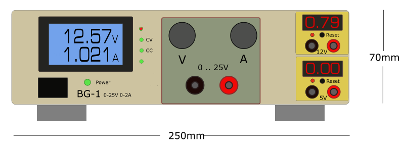

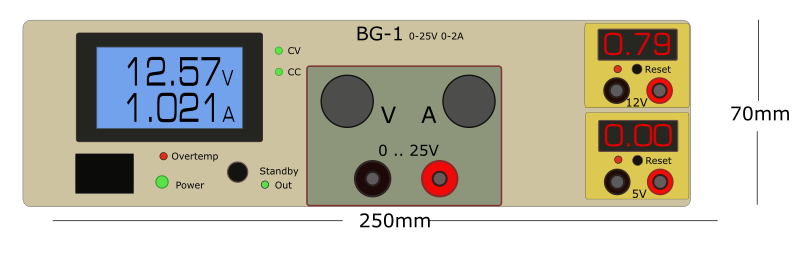

Nuer der Vollständigkeit halber habe ich noch ein Bild der inzwischen
geänderten Frontplatte angehängt. Jetzt als Rechtshänderversion. Es
kommt eben eine Alublende vor die bestehende Front, dann müssen mich die
vorhandenen Ausbrüche nicht stören.
Erfolgreiches neues Jahr!
von Peter M. (r2d3)
Erwin,
aus ergonomischen Gründen würde ich mehr Abstand zwischen den
Anschlußbuchsen und den Reglern lassen.
von Benni (Gast)
Bei einer eigenen Platine werde ich eventuell versuchen, mich nicht in
das China-Format 100 mm x 100 mm zu zwängen, sondern Euro-Format zu
nutzen. Die Platine zeichne ich mir dann von Hand mit ätzfestem Lack. Es
werden ja fast ausschliesslich "normale" THT-Bauteile eingesetzt. Im
früheren Leben ging das problemlos. Photobeschichtete Platinen gehen
mangels geeignetem Drucker bis auf weiteres bei mir nicht.

von Alex (Gast)
Genau, und dicke Gummifüße drunter. Rechts die beiden gelben
Festspannungsausgänge, aus gestaltungstechnischen Gründen, vielleicht
nicht ganz so in die Ecken quetschen.

von MaWin (Gast)
> voran.
Sehr schön, denn die zusätzlichen Teile gehören zu einem ordentlichen
Labornetzteil dazu.
Wie Trafoumschaltung, Lüftersteuerung, Übertemperaturabschaltung,
Displays, Ausgangsschalter.
Aber wenn du die Vorgabe des Spannungsregler-OpAmps mit dem BS170 fast
auf 0 zwingst, der Strom aber hoch eingestellt ist, fliesst dieser hohe
Strom beim Kurzschluss am Ausgang immer noch, und die Endtransistoren
werden maximal belastet.
Sie sind nicht abgeklemmt.
Das Kurzschliessen von OpAmp Ausgängen, wie es Q1 und D60/68 machen, ist
aber ebenfalls uncool, es treibt die Stromaufnahme der OpAmps bis 45mA
hoch.
Emitterwiderstände kann man ggf. stehend anbringen, das kühlt besser.
von Lurchi (Gast)
Die meisten der OPs liefern im Kurzschluss Fall keinen so hohen Strom.
Die Abregelung durch Q1 und D60/D68 sollte bei der Schaltung auch nur
kurzzeitig auftreten (etwa beim Einschalten für vielleicht 50 ms durch
Q1), die durch D60/D68 maximal für ein paar 10-100 µs beim plötzlichen
Einsetzen der Strombegrenzung.
Der Einwand mit dem BS170 ist nicht ganz gerechtfertigt: Damit wird nur
die Spannung auf ein paar mV reduziert, aber auf ein paar mV mit dem
Shunt. Auch im Kurzschlussfall fließen da nur einige mA, vielleicht mal
10 mA, je nach Offset-Einstellung am OP. Ideal ist es trotzdem nicht.
von MaWin (Gast)
Lurchi schrieb:
> aber auf ein paar mV mit dem Shunt.
Stimmt, das hatte ich übersehen, meine Beschreibung gilt wen er vor dem
shunt angeordnet wäre.
Aber D60/68 sind doch immer aktiv, wenn der Regler im voltage mode ist.
von ArnoR (Gast)
Lurchi schrieb:
> Für die Umschaltung des Trafos sollte man eher die tatsächlich
> Ausgangsspannung nutzen und genügend Hysterese vorsehen. Nur so kann man
> sicher sein, dass auch bei einem Kurzschluss oder wenn die
> Strombegrenzung aktiv ist, die kleinere Trafospannung genutzt wird.

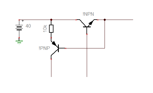

Ja, aber ich würde sogar noch etwas weiter gehen und unmittelbar die
Spannung über dem Leistungstransistor messen, denn die muss ja
tatsächlich überwacht werden. Man fängt damit neben dem von Dir
genannten auch Eingangsspannungsänderungen mit auf.
Der Aufwand ist minimal, siehe Anhang. Der PNP liefert (für Uce>>Ube)
einen zur Uce des NPN proportionalen Kollektorstrom Richtung Masse. Den
kann man mit einem Komparator mit Hysterese zur Relaisumschaltung
nutzen.

von Lurchi (Gast)
Die Dioden D60/D68 sind nur aktive, wenn der Stromregler versucht die
Ausgangsspannung deutlich unter 0 zu bringen - das kann bei schnellen
Transienten kurzzeitig passieren. Wenn die Spannungsregelung aktiv ist,
geht der OP für die Stromregelung in Richtung der positiven Versorgung,
D60/D68 sperren also. Wenn da länger viel Strom fließen würde, würde
auch die negative Versorgung zusammenbrechen, denn die ist nur für einen
Begrenzten Strom ausgelegt.
Die Trafoumschaltung über die Differenz am Endstufentransistor ist im
Prinzip gut. Der Weg mit dem PNP Transistor bringt aber etwas
"Leckstrom" an der Endstufe vorbei. Das sollte auch direkt per
Komparator gehen: Ausgangsspannung (bzw. ein Teil davon) gegen einen
Vergleichswert, der von der Spannung vor den Leistungstransistoren
abhängt.
Ein möglich Steuerung per PC / µC ist ein 2. Schritt, der schon einmal
weiter oben diskutiert wurde. Die Soll-spannungen werden per µC und DACs
vorgegeben (statt der Poies). Die Messung kann dann ggf. auch der µC
übernehmen. Wenn gewünscht ist der logische weg zur Verbindung zum PC
heute wohl per UART über 2 Optokoppler zu einer kleinen USB-UART Brücke,
die über den USB versorgt wird. Platinen dafür gibt es sogar schon
fertig.

von MaWin (Gast)
> kann man mit einem Komparator mit Hysterese zur Relaisumschaltung nutzen
Verstehe ich nicht.
Annahme der Trafo hat 2 x 12V~ umgeschaltet gleichgerichtet also 15V=
und 30V=.
Der Ausgang wird von 0 auf 24V hochgeregelt.  Das Relais steht auf 15V=
bis die Ausgangsspannung sich den 15V so annähert dass dein Transistor
zu wenig Differenzspannung sieht, sagen wir 3V, der Komparator erkennt
das und schaltet mit dem Relais auf 30V=
Dann ist doch gleich die Differenz wieder grösser als 3V, dein
Transistor liefert das ans Relais und das schaltet auf 15V= zurück, was
dann derbe nicht reicht, die Ausgangsspannung soll ja auf 24V steigen.
Selbst wenn man ein FlipFlop (NE555) einbaut, das die einmalige
Unterschreitung speichert, ist nichts gewonnen, denn niemand schaltet
das FlipFlop zurück.
Ich sehe nicht, wie deine Schaltung funktionieren soll.
von Eskimo (Gast)
Das Relais schaltet bei Uce <=3V auf 30V=
und bei (zB) Uce >=19V auf 15V= zurück.
von ArnoR (Gast)
MaWin schrieb:
> Dann ist doch gleich die Differenz wieder grösser als 3V...
Die Erklärung hat Eskimo schon geliefert. Du hast die Hysterese
übersehen. Man macht die etwa so groß, wie der Rohspannungssprung am
Schaltungseingang ist.
Wenn man will, kann man mit dem Uce-proportionalen Strom auch eine
SOA-Begrenzung machen, indem man den maximalen Ausgangsstrom von der Uce
abhängig macht.
von MaWin (Gast)
Oh ja, mit so grosser Hysterese hatte ich nicht gerechnet, eher nur 3V.
von M. K. (sylaina)
Warum denn nur mit 3 V Hysterese? Ist doch klar, dass er dann immer
umschalten würde: Uce < 3 V => es werden 15 V hinzugeschaltet => Uce >
15 V, Hyterese bei 3 V => die zugeschalteten 15 V werden direkt wieder
weggeschaltet, wieder Uce < 3 V, 15 V werden wieder hinzugeschaltet usw.
Sowas kann natürlich nicht funktionieren. Als Hysterese muss ich
natürlich die Spannung berücksichtigen, die ich hinzu schalte.
von Lurchi (Gast)
Die Hysterese muss schon sehr groß ausfallen. Wenn man die Spannung vor
dem Transistor berücksichtigt, muss man auch Rippel berücksichtigen.
D.h. schon so hat man da ggf. bis etwa 4 V Bandbreite. Schon diesen
Unterschied muss man berücksichtigen.
Je nach Relais muss man beim Umschalten auch noch einplanen, dass ggf.
beim Umschalten kurze Zeit kein Strom fließen kann und die Spannung also
beim Umschalten noch einmal extra einbricht, bevor die höher Stufe
wirkt.
Bei Schalten zur höheren Spannung wird anfangs auch ein deutlicher Strom
fließen, weil der Elko nachgeladen werden muss. Das Relais und auch der
Trafo werden damit belastet - ein zu häufiges Umschalten gilt es also zu
verhindern durch eine genügende Hysterese. Für das Umschalten von der
hohen zur niedrigen Spannung wäre ggf. auch ein kleine Verzögerung nicht
schlecht - einige Sekunden länger von der hohen Spannung ist das
kleinere Problem als ein hin und her etwa bei einer Last mit
schwankendem Stromverbrauch.
Da kann es dann schon passieren, dass man erst bei 8 V am Ausgang den
Trafo von 24 V auf 12 V runter schaltet. Die Wirkung der
Trafoumschaltung auf die Verlustleistung ist also gar nicht so hoch, wie
man vielleicht denkt.
Danke für eure Überlegungen zur Trafoumschaltung.
Mein Chinanetzteil (das gleiche, über das hier:
Beitrag "Labornetzteil NG1620-BL defekt" diskutiert wird - der
Schaltplan ganz unten, mit dem zusätzlichen 741) hat eine
Trafoumschaltung mit erstaunlich kleiner Hysterese. Von unten erfolgt
die Umschaltung bei 7,45V, von oben bei 7,3V. Das funktioniert ganz gut.
Inwiefern beim Umschalten die Spannung einbricht, kann ich mangels
geeigneter Messtechnik nicht sagen. Als problematisch empfand ich die
Umschaltung bisher eigentlich nicht.
von Lurchi (Gast)
In der Regel funktioniert es mit einer so kleinen Hysterese, weil sich
die Spannung am Ausgang halt nur selten wirklich dynamisch ändert. Der
Vergleich geht bei BG1620 halt zwischen einer festen Ref. Spannung und
der Ausgangsspannung.
Die Umschaltung wird aber ggf. stark gefordert, wenn das Netzteil in die
Strombegrenzung geht, so dass die Ausgangsspannung öfter man einbricht.
Ein so ein Fall wäre etwa ein DC motor der in den Stromspitzen die
Strombegrenzung anspringen lässt. Das hier diskutierte Netzteil hat
einen recht kleinen Kondensator am Ausgang, so dass die Einbrüche ggf.
noch höher werden, bzw. leichter auftreten.
Beim Umschalten kann es schon recht stark funken, so dass man ein
häufiges Umschalten vermeiden sollte. Mehr Hysterese wäre ein Weg. ggf.
auch eine unsymmetrische Filterung, so dass kurze Einbrüche der Spannung
nicht gleich zum Umschalten des Relais führen.

Kleine Aktualisierung der Stand der Dinge:
Ich habe übers Wochenende an der Integration des Doppel LCD Instruments
in das BG Design gearbeitet. Zusätzlich miteinbezieht das Design die
I-Set Funktion und DC Abschaltung des NT.
Hintergrund des Konzepts: Die Integration des LCD Doppelinstrument ist
etwas herausfordernd wegen der gemeinsamen Masse von Versorgung und der
Eingänge. Die folgenden Probleme mussten gelöst werden:
1) Gemeinsame Stromversorgung des LCD
2) Positive Anzeige des Ausgangsstrom
3) Mögliche Bereichsumschaltung für Spannung wenn über 20V angezeigt
werden sollen
4) I-SET Funktion
5) DC Abschaltung
Bemerkungen:
Zu 1, 2, 4): Ich habe mich entschieden den Nullpunkt vom LCD Instrument
auf die Versorgungsseite zu legen. Das hat den Nachteil, dass der
Spannungsabfall von R7 berücksichtigt werden muss. Der Vorteil dieser
Entscheidung aber ist, dass der 15V Spannungsregler auch das LCD
versorgen kann, ohne Strommessfehler zu verursachen. Dann kommt noch
dazu, dass der Strom mit der korrekten Polarität angezeigt wird und die
I-SET Umschaltung nur einen Umschalter benötigt. Allerdings muss zur
genauen Spannungsanzeige der Spannungsabfall von R7 berücksichtigt
werden.
Diese Funktion erfüllt ein Differenzverstärker der den Spannungsabfall
von R7 kompensiert. Es ist notwendig, die beiden Original 1M Ohm
Spannungsteiler Widerstände zu entfernen und mit 2x 100K zu überbrücken
um den Eingangsspannungsbereich von 20V auf 2V zu reduzieren. Ein
externer 200K reduziert die Spannung auf 0-2V. Ich habe diesen OPV
Eingangsspannungsbereich wegen besserer Temperaturstabilität so
festgelegt um den Einfluss der Offset Drift vom OPV auf das Messergebnis
zu minimieren. Andere Bereiche sind natuerlich möglich. Das
Temperaturstabilitätsverhalten der Subtraktorschaltung muss ich noch
studieren. Auch die exakten TCs der betroffenen Rs müssen noch
festgelegt werden.
Die Subtraktor-Schaltung(100K/20K) ist so bemessen, dass eine
Ausgangsspannung von 0-4V von 0-20.2V (Vout herunter geteilt) und
0-200mV (R7) erzeugt wird. Kalibriert wird mit dem eingebauten LCD
U-Poti. Den OPV muss ich noch auswählen. Die 8V Hilfsspannungserzeugung
ist noch nicht eingezeichnet.
Ein Vorteil dieses Konzepts ist, dass das BG NT immer noch nur eine
Trafowicklung benötigt. Die geplante Schmitt-Trigger Trafoumschaltung
4) Die I-Set Umschaltung schaltet den 0-200mV LCD Strommesseingang
entweder auf R7 zur Strommessung oder den Abgriff des
Stromeinstell-Poties. Kalibriert wird mit dem eingebauten LCD I-Poti
(Multi-Turn). Zum Umschalten dient ein 4053.
5) DC Abschaltung. Mit dem zweiten 4053 Umschalter wird die
Stellspannung von U2 auf Masse umgeschaltet. Es macht dem NT nichts aus
wenn eine Ausgangsspannung angeschlossen bleibt. Eine Reverse-Diode über
CE von Q1 ist empfehlenswert.
Umschaltvorrichtung: Im Augenblick berücksichtige ich nur die Modus
Umschaltung mittels Wippenschalter mit Mittelstellung. Individuelle
Wünsche können diesbezüglich natürlich verwirklicht werden.
Position1: DC-ON, Stromanzeige über R7
Position Mitte: DC-ON, Stromanzeige vom Abgriff von P2, U1-PIN3
Position2: DC-OFF, Stromanzeige wieder über R7
Im Anhang ist das erste konzeptionelle Arbeitsschaltbild 4415-0058. Es
ist noch nicht fertig.
Bei einem zukünftigen uC DAC Interface würde ich auch so vorgehen und
die U-Stellspannung über einen Differenzverstärker führen um einen
gemeinsamem Nullbezugspunkt für die DAC, ADC Schaltung zu haben.
Allerdings wäre dafür eine neue Leiterplatte anzustreben.
Die vorherigen Verbesserungen des BG NT sind in diesem Schaltplan nur
zum Teil berücksichtigt und noch nicht eingezeichnet.
Gerhard
von Karl M. (Gast)
Was mit noch aufgefallen ist:
R12 82K
somit liegt eine Verstärkung um 4 fach der 9,8V Referenzspannung
(LM336-5.0V) vor.
Die max. einstellbare Ausgangsspannung kann dadurch bei fast 40V liegen.
Karl M. schrieb:
> R12 82K
> (LM336-5.0V) vor.
Danke. Ich hatte aber vergessen zu erwähnen, dass ich wegen der 4053 die
VREF zum Poti P1 halbiert hatte. Siehe den extra 10K an J4-1. Dazu
musste der Widerstand R12 auf 82K erhöht werden. Der Bereich vom NT ist
immer noch 0-20V.
Wen es interessiert:
Im Anhang ist mein Mockup für mein BG Einzelgerät zu sehen. So habe ich
mir im Augenblick die Anordnung aller Frontplattenelemente vorgestellt.
Den Mockup machte ich mit Frontplattendesigner. Für das wirkliche Gerät
drucke ich dann die Frontplatte mit einem Farblaser Drucker auf
feuchtigkeitsfestes Spezialpapier was sich schon früher gut bewährt hat
und beschütze es mit einer speziellen selbstklebende Schutzfolie mit
ähnlicher Oberflächengestaltung wie man sie auf Geräten heutzutage
sieht. Rückseitig  trage ich 3M-567 Klebe Folie auf.
Das LCD Display wird von rückwärts eingebaut weil mir der schwarze
Rahmen zu aufdringlich ist.
Der rechte Wippenschalter hat drei Stellungen. In der Mittelstellung
wird der eingestellte Strombegrenzungswert angezeigt. In der ON Stellung
zeigt es den augenblicklichen Laststrom an. In der OFF Stellung wird die
U Vorgabespannung von U2 auf Null geschaltet. Das habe ich schon
getestet und sollte OK sein.
Unten rechts sind die zwei Mode LEDs CV/CC
Schönes Wochenende,
Gerhard
Ein richtig schönes, kompaktes, Netzteil. Was ist das für ein Gehäuse?
Bin gespannt, wie du das Display einbaust, ein paar Detailbilder davon
wären klasse.
> Gehäuse?
> wären klasse.
Hallo Erwin,
Freut mich, daß es einen gut genug Eindruck macht. Das Display wird von
hinten eingebaut und befestigt. Der Frontplattenrahmen wird dem LCD
Plastik Rahmen angepaßt, so das praktisch nur das LCD und 2mm vom Rahmen
sichtbar sind. Zum LCD hin sind die Plastikstreifen 45 Grad abgeschrägt.
Ich hoffe, daß das anständig aussehen wird. Wie gesagt, die
Originalrahmen sind für so eine kleine Frontplatte viel zu wuchtig.
Das Gehäuse ist ein altes Radio Shack Produkt der siebziger Jahre. Ich
bekam vor ein paar Jahren die Gehäuseschalen geschenkt weil die Chassis
fehlten. Ein neues Chassis anzufertigen war nicht zu viel Arbeit. Und
die Schalen haben eine sehr schöne, dauerhafte Lackierung.
Ja, wenn ich weiterkomme, mache ich dann Aufnahmen vom Aufbau.
Gerhard
von Walta S. (walta)
Beim einstellen der Spannung verdeckst du die Anzeige (wenn du
Rechtshänder bist).
Walta
> Rechtshänder bist).
> Walta
Recht hast Du. Ein bischen bin ich auch besorgt. Es kommt allerdings
auch auf darauf an, mit welchen Fingern man den Knopf umfaßt. Wenn man
die Hand so dreht, daß der Daumen den oberen Knopfrand berührt dann ist
die Verdeckung minimal. Es ist nicht zu schlimm mit der Verdeckung. Es
kommt auch darauf an ob es am Tisch oder auf einem Regal steht.
Ich bin es leider so gewohnt. Alle meine übrigen Netzteile haben den
Spannungseinsteller links. Deshalb bin ich nur widerstrebend bereit
jetzt schon die natürliche Symmetrie des Frontplatten Layouts
aufzugeben. Irgendwie gefällt mir es auch nicht so sehr wenn die Knöpfe
zu nahe zufeinander stehen. Wie man es dreht, es ist teilweise ein
Kompromiss. Naja, vielleicht fällt mir doch noch was Besseres ein.
Natürlich wäre ein einzelner Drehgeber Knopf unter uC Steuerung ein
Ausweg und man könnte durch drücken des Knopfes dann zwischen U/I
Einstellung umschalten. Allerdings fällt dann das Doppel LCD weg und der
uC müßte auch die Werte messen und anzeigen können. Aber das ist mir im
Augenblick zu viel (Zeit) Aufwand.
Der Mensch ist ein Gewohnheitstier. Man braucht ca. 30 Wiederholungen um
sich etwas neues anzugewöhnen. Ob es notwendig ist, steht auf einen
anderen Blatt.
Ich selber hab die Buchsen links - Plus oben, minus unten - dann die
beiden Anzeigen - Spannung oben, Strom unten - und rechts die beiden
Regler. Bei Grob/Feineinstellung das Grobe links und das Feine rechts.
Überleg dir auch, ob der Schutzleiter in der Mitte besser wäre. Ähnlich
wie bei Steckdosen - da ist der PE auch mittig.
Walta

von Lurchi (Gast)
Die LEDs für den CC/CV Mode sind recht weit weg vom LCD. Ich hätte die
LEDs eher links oder rechts neben dem LCD erwartet. Die PE Buchse an der
Seite macht schon Sinn, weil man so die 2x Banane auf BNC Adapter nutzen
kann, sofern die beiden Buchen den üblichen 19 mm Abstand haben.
Das machte ich absichtlich um Doppelstecker oder BNC Adapter mit 19mm
Abstand einstecken zu können. Ich finde diese PE Anschlüsse sind in der
Labor Entwicklungs Praxis relativ unwichtig. Ich hatte noch nie einen
Grund einen Ausgang erden zu müssen. Abgesehen davon, würde dort eine PE
Verbindung oft nur Netzbrummschleifen mit Geerdeten Meßgeräten
verursachen.
> die
Irgendwie gefiel mir das so besser. Mir war auch nicht wirklich genug
Platz für die LEDs da weil der versteckte LCD Rahmen die LED Löcher zu
nahe an die Poties zwingen würde. Naja, das war nur mein erster Versuch.
Ich werde noch ein bischen überlegen. Bestenfalls könnte man eventuell
die LEDs symmetrisch unterhalb vom LCD Rahmen plazieren.
Alternativ, könnte man das LCD ganz links anbringen und die Knöpfe
rechts daneben.
Die Buchsen könnten dann dreieckig links angeordnet werden und rechts
daneben die zwei LEDs. Direkt unter den Knöpfen die beiden Schalter.
Ergonomisch würde mir das auch zusagen. Nur geht dann die Symmetrie zum
Teufel.
Danke für eure Feedback.
Hier ist meine vorläufig endgültige Platine für das Netzteil.
Falls sich jemand die Mühe machen will, mich auf noch vorhandenen Fehler
aufmerksam zu machen, würde ich mich freuen, ansonsten werde ich die
nächsten Tage die Platine einfach mal so in Auftrag geben und hoffen,
dass das LNG funktioniert.
Die beiden AC Aux Anschlüsse habe ich für die Versorgung von Displays
vorgesehen, wenn sie nicht gebraucht werden, lasse ich sie unbestückt.
Trafoumschaltung und Temperaturbschaltung sind nicht getestet. Würden
die grundsätzlich so funktionieren? Die konkrete Dimensionierung wird
ausprobiert, wenn sie nicht passt.
Für die CV-LED habe ich, anders als Gerhard, einen kleinen MOSFET
genommen um zwei Widerstände einzusparen.
von Andrew T. (marsufant)
die beiden 1k Potis parallel zu Deiner Referenz durch 10k Typen
ersetzen,
R27 auf 1 Megaohm erhöhen.
von Lurchi (Gast)
Bei den LEDs hätte ich da noch ein paar Zweifel:
Die CC Led über den PNP ist an, wenn der OP für die Strombegrenzung
dicht an der oberen Grenze ist, also wenn die Strombegrenzung gerade
nicht aktiv ist.
Die LED über den BS170 wäre an wenn die Spannung über etwa 5 V ist - das
kann kann sein weil der CC mode nicht aktiv ist, oder wenn trotz CC mode
die Spannung noch über etwa 15 V ist.
Wenns interessiert: Das gezeigte Bild zeigt eine etwas andere
Frontplattenaufteilung vom geplanten NT.
Gruss,
Gerhard
von CVCC (Gast)
> Gruss,
> Gerhard
Kleiner Verbesserungsvorschlag: die CV-LED auf der Höhe der V-Anzeige
des Displays und die CC-LED auf der Höhe der A-Anzeige anbringen, sprich
in der gleichen Zeile. Dazu wäre es optimal die Potis übereinander
auszurichten, aber der Platz ist wohl zu gering.
>> Gruss,
>> Gerhard
Die Potis übereinander müßte gehen. Könnte ich mal ausprobieren.
Das wird schwierig werden weil der Plastikrahmen vom LCD hinter der
Frontplatte 10mm links und rechts breiter ist und 5mm in der vertikalen
Achse. Das würde die Potis sehr zusammen drängen was mir auch nicht so
gefällt.
Ich habe schon daran gedacht die LEDs nahe neben den Poti-knöpfen
anzubringen. Aber so recht gefällt mir das auch nicht.
Ursprünglich wollte ich die Hintergrundbeleuchtung mit einem RGB LED
ausstatten, so daß im CV Modus die Hintergrundbeleuchtung z.B. Grün ist,
und rot im CC Modus. Aber das läßt sich auch nur schwer machen.
Wenn das Gehäuse größer wäre hätte man noch andere Möglichkeiten.
Danke jedenfalls für den Feedback.
Gruss,
Gerhard
Nachtrag: Siehe V3 zum Vergleich
von 900ss (900ss)
Rein optisch ist V2 schön sortiert, es gibt "Linien", sieht einfach gut
aus und macht einen professionellen Eindruck. Bei V3 hingegen fehlt das
alles, sieht aus wie ein Bastlergerät. In meinen Augen wesentlich
schlechter.
Die CV/CC LEDs neben den Instrumenten wäre thematisch etwas besser, ja.
Trotzdem ist V2 meiner Meinung nach schon sehr gelungen.
Lass dich nicht irritieren Gerhard, du hast schon immer einen schönen
professionellen Stil bewiesen bei deinen Geräten. Also deine eigenen
Ideen waren sehr gut.
Wäre auch nach meinem Gefühl so.
Folgende Gedanken zur Diskussion:
Gerhard, wie wäre es
- den Imon Iset Schalter raus.
- die CV/CC LEDs an die Stelle der Imnon/Iset Beschriftugn seten.
- den DC ON Schalter durch eine kombinierten DC on  DC off  Iset
Schalter zu ersetzen.  Imon sollte dann automatisch aktiv sein, wenn der
Schalter in Postion DC off bzw. DC on steht.
Das hätte den Vorteil, das die Front intuitiv CC CV LEd und Potis C und
V optisch beieinander hat,
und die Schalter einheitlich aussehen 2x Wippe (so hast Du jetzt einmal
Schiebeschalter und zweimal Wippschalter),
Moin,
danke für Euren Feedback. Werde mir heute Abend es noch einmal
vorknöpfen. Das mit dem Schalter ist so eine Sache. Die gezeigten
Wippenschalter sind kleinere Spezialausführungen die um 30% kleiner sind
wie der Standard 20mmx12mm. Leider gibt es sie nicht mit Mittelstellung.
Ich werde mal normale Wippenschalter einbauen um zu sehen wie das
proportioniert aussieht.
Frontplatten Layout ist oft voller Kompromisse. Z.B. braucht das LCD
rechts und links noch 10mm vom Ausschnitt und 5mm in der vertikalen wo
sich nichts befinden darf. Bei kleinen Frontplatten ist das immer ein
Problem. Z.B. können die LEDs nicht am rechten LCD Rand platziert werden
ohne die Potis weiter nach rechts zu verschieben.
Schönen Tag noch,
Gerhard
von Mike B. (mike_b97) Benutzerseite
Evtl. sollte man die Reihenfolge der Tätigkeiten beachten und
dementsprechend anordnen:
Für Rechtshänder statistische Sachen wie Display und Buchsen links bzw.
Bedienung rechts. ist schon mal i.o.
CV/CC-LEDs mit nach links über die Buchsen und leuchtstark und/oder
groß, dafür die Spezifikations-Beschriftung von links mit nach rechts
und die Buchsen weiter runter, wenn die Platine nicht im Weg ist,
logischer wäre CV rechts neben die U-Anzeige im Display und die CC
entspr. neben die I-Anzeige im Display, aber dann quetscht es die
Bedienung insgesamt zu weit nach rechts.
Die restlichen Sachen würde ich in der Reihenfolge der Einstellungen
anordnen, am besten von links nach rechts und von oben nach unten:
Power, DC-ON, iset-Switch, Current, Voltage
Power benutzt man wenig also links oben (aber rechts vom Display)
DC-ON als häufig genutztes Element und evtl. als Rettungselement für die
angehängte Schaltung gut erreichbar rechts unten (evtl. rechts oben,
wenn man das ganze Gerät bei hektischer Bedienung von DC-On nicht
dadurch umschubsen kann).
iset-imon-Switch im Sinnzusammenhang zwischen Display und Current-Poti
entsprechend zwischen diesen beiden platzieren. Ich persönlich würde
keinen frimeligen Schiebschalter sondern einen Wippschalter bevorzugen.
C/V-Potis: hier kommt es drauf an, was man öfter korrigiert, I oder U,
entsprechend Current/Voltage oben oder unten, aber beide am rechten Rand
Hallo Mike,
Habe in meiner Mittagspause mal auf Schnelle eine neue Version nach
Deinen Ratschlägen entworfen. Lass mal hören ob ich Dich sinngemäß
verstanden habe. Als ersten Eindruck sieht es eigentlich gar nicht so
schlecht aus:-)
Gruß,
Gerhard
von 900ss (900ss)
Gerhard O. schrieb:
> eine neue Version
Ich finde V2 immer noch besser. Auch hier wirkt es wie gebastelt.
900ss D. schrieb:
> Gerhard O. schrieb:
>> eine neue Version
> Ich finde V2 immer noch besser. Auch wirkt es wie gebastelt.
Immer noch... Hmm.
Ergonomisch ist V4 allerdings (vielleicht) besser.
Das Problem mit V2 ist der dritte Schalter. Irgendwie passt der nicht so
recht. Dann wäre ein kombinierter Output Schalter OFF-ISET-LOAD besser.
von 900ss (900ss)
Gerhard O. schrieb:
> 900ss D. schrieb:
> Gerhard O. schrieb:
> eine neue Version
> Immer noch... Hmm.
Ja das stimmt und ist besser als V3 :)
900ss D. schrieb:
> Gerhard O. schrieb:
>> 900ss D. schrieb:
>> Gerhard O. schrieb:
>> eine neue Version
>> Immer noch... Hmm.
Naja. Ich werde es mir heute Abend noch einmal vornehmen.
Konstruktionsmässig ist V4 günstiger als V2 weil keine Komponenten an
Platzangst leiden müssen. V3 ist auf alle Fälle aus dem Rennen.
V4 ist von der Ergonomie am geschicktesten. Bedienung für Europäischen
Rechtshänder ist von rechts nach links und von oben nach unten. Power
und Output Knopf noch wechseln - dann hast du alles dort wo du sie auch
ohne hinsehen suchen würdest.
Ob V2 oder V4 optisch besser ist, erscheint mir Geschmackssache.
Walta
> Europäischen
> Walta
Danke für Deine Gedanken darüber. Ergonomisch gefiel mir V4 gar nicht so
schlecht. Es war ziemlich intuitiv. In der Zwischenzeit entstand aber
noch schnell V5.

Gerhard O. schrieb:
> Hallo Mike,
20:34Uhr, lol da machst du Mittag?
POWER und DC-On als Wippschalter mit Beschriftung und oder Beleuchtung
ausführen, dann spart man den Platz für die beschriftung neben den
Schaltern und das ganze baut nicht so breit.
Die Potis links von den Tastern erzwingt eine gewisse Vorsicht, beim
Drehen nicht an die die Schalter zu kommen.
Der Sinnzusammenhang zwischen dem iset-Schalter und dem Current-Poti
fehlt (mir); hier ausserdem die Beschriftung + Belegung in
    current
mon         set
ändern und den Schalter zwischen Display und Current-Poti setzen.
Wegen Anzahl+Art der restlichen Elemente dürfte aber ein Zielkonflikt
zwischen Optik und Haptik entstehen.
Das müsste jeder selbst mal für sich testen.
Mit welchem Programm erstellst du das Layout?
In West Canada schon, Hi.
FrontDesigner V3 von Abacom
> fehlt (mir)
In I-MON kann man die Strom Begrenzung direkt einstellen ohne das NT
kurzschließen zu müssen. Das wird beim HP E3611A genauso gemacht. Intern
misst dann das Strommessgerät einfach die I-POTI Spannung.
von 900ss (900ss)
Gerhard O. schrieb:
> noch schnell V5
 auch sehr gut.
Vielleicht sogar besser als V2 :)
Ich würde wahrscheinlich beleuchtete Taster nehmen anstatt Wippen.
Seid ihr aber anspruchsvoll:-)
An sich bevorzuge ich handelsübliche Frontplatten Komponenten und die
20x12mm Wippenschalter sind an sich relativ formschön und leicht
ersetzbar.
Mal sehen was sich da noch finden lässt. Ich kann mir ja beim Bau Zeit
lassen.
OK. Mittagszeit ist um...
Gerhard
An was denkst Du da?
> noch schnell V5.
obere Reihe
Schalter i-set/mon 90°-links gedreht und I-Poti daneben, alles in einer
Reihe auf Höhe der I-Anzeige im Display, quasi
Display 1.005 A | "Mon" |Schalter| "Set" "Current" Poti, diese reihe
evtl. farblich einheitlich hinterlegt mit Rahmen
untere Reihe
Schalter Power etwas nach links
daneben in einer Reihe V-Poti und Schalter output
wenns irgendwie geht das Display noch ein µ weiter hoch
Gerhard O. schrieb:
https://www.reichelt.de/Wippschalter/B4MASK-48N-RT/3/index.html?ACTION=3&LA=446&ARTICLE=105440&GROUPID=7596&artnr=B4MASK+48N-RT&SEARCH=taster%2Bbeleuchtet
Nur kleiner?
rot für Power und grün für Output?
von ArnoR (Gast)
Wozu eigentlich die CV-Led? CC-Led reicht doch. Die leuchten doch eh nur
abwechselnd. Alternative: Zweifarb-Led. So spart man etwas Platz auf der
Frontplatte und/oder ist in der Positionierung freier.
Mike B. schrieb:
> Gerhard O. schrieb:
> https://www.reichelt.de/Wippschalter/B4MASK-48N-RT...
> Nur kleiner?
https://www.reichelt.de/Wippschalter/WIPPE-1855-0108/3/index.html?ACTION=3&LA=446&ARTICLE=154432&GROUPID=7596&artnr=WIPPE+1855.0108&SEARCH=taster%2Bbeleuchtet
Front 15x21mm
sowas würde ich nehmen, welche Abmessungen haben deine Schalter im
Moment?
Beitrag #5288941 wurde vom Autor gelöscht.
von 900ss (900ss)
Siehe grüne Powertaste.
https://www.mikrocontroller.net/attachment/61623/Loetstation-Gesamt.jpg
Nur würde ich hier rechteckige nehmen, fals es sie gibt. Ich glaube der
Taster ist von Rafi, bin mir aber nicht sicher.
Und er lässt sich gut betätigen. Sehr leichtgängig.
Edit:
https://www.conrad.de/de/druckschalter-250-v-4-a-1-x-ausein-rafi-1151081510000-ip40-rastend-5-st-703603.html
Der Preis ist heiss :)
900ss D. schrieb:
> https://www.mikrocontroller.net/attachment/61623/L...
> Edit:
> https://www.conrad.de/de/druckschalter-250-v-4-a-1...
Nun kann ich wieder spielen. Juchhei... Wieder Daheim!:-)
Die runden Kippschalter gefallen mir eigentlich schon. Die sind bei uns
auch leicht zum Bekommen.
Die wichtigste Frage ist nun: drei Schalter oder Output/Monitor
zusammen? Platzmäßig wäre ein Schalter weniger angenehm.
Ich werde bald an einer V6 Version arbeiten. Mit V2/V5 könnte ich auf
alle Fälle leben und denke sie würde sich wahrscheinlich bewähren. Im
Prinzip ist die Haptik interessanterweise entgegen gestellt des
Uhrzeigers in einem fortlaufendem Zirkel:
POWER  - Monitor - Output - Strom Einstellung - Spannung Einstellung -
Instrument - MODUS LEDs - Ausgangsbuchsen. Irgendwie schön linear.
ArnoR hat schon recht bezüglich LEDs. Obwohl mir persönlich zwei LEDs
für die Modusanzeige irgendwie mehr liegen. Ist halt Geschmacksache.
Würde allerdings keine extra Teile brauchen beim BG Design.
Wie diese Beiträge beweisen ist es gar nicht so leicht ein optimales
Design zu definieren. Frontplatten Layouts sind oft voller Kompromisse.
900ss D. schrieb:
> Edit:
Beim Preis mußte ich auch lachen. Diese Schalter eignen sich besser für
Missile Launch als für ein NT:-) Aber bei denen spielt Geld noch keine
große Rolle.
Naja, hier brauche ich schön kleine Schalter und Elemente.
von 900ss (900ss)
Gerhard O. schrieb:
> Obwohl mir persönlich zwei LEDs für die Modusanzeige irgendwie mehr
 sehe ich nicht so. 2 LEDs sind besser. Intuitiver zu erkennen, als erst
zu überlegen, war rot jetzt grün oder CV jetzt CC ;)
900ss D. schrieb:
Mit einem Doppel LED ROT/GRÜN eine Option.
Übrigens, der Blaue liefert nur innerhalb der EU.
Da ist Digi-Key, Mouser, Newark für mich günstiger hier.
Da mußte ich jetzt aber auch mal lachen...
126,93 €
inkl. MwSt., versandkostenfrei
Hinweise
Blende, Streuscheibe und Leuchtmittel bitte separat bestellen.
Aber es kommt ja noch besser, siehe PIC! Mir ist gerader alles aus dem
Gesicht gefallen!
Da gibt es deine runden Schalter :-))))
Wer kauft sowas?
Michael
> 126,93 €
> Hinweise
> Gesicht gefallen!
> Wer kauft sowas?
> Michael
Der kostet schon das doppelte. Sieht aus als ob der Rahmen aus schwarz
eloxiertem Alu gefertigt worden ist.
Na, da kaufe ich lieber die Schalter aus Plastik, die ich bei mir für
$2.50 in der Stadt kriege. Aber man darf ja träumen. Interessieren würde
es mich schon wer solche Teile kauft.
Militär, Raumfahrt, Nuklear nehme ich an.
Bei meinen Frontplatten tue ich mir auch immer schwer. Denn ab u. zu ist
es dann auch noch Platzbedingt...
Bei mir ist/sind die AN/Aus -Schalter immer links angeordnet und die
Potis rechts (entweder neben-oder übereinander.
Die Buchsen liegen meistens recht's oder in der Mitte (je nach dem, wie
es das Gehäuse zulässt)
Probier doch mal alle Schalter unter das Display(also nach links) und
die Buchsen nach rechts zu setzen. Wenn du (so, wie es jetzt ist)
Stecker ein/aus steckst, könntest du ungewollter Weise, an die Schalter
kommen?!
Gruß Michael
> zu ist
> kommen?!
> Gruß Michael
Hallo Michael,
Danke für Deine Vorschläge. Schon einige Zeit nichts von Dir
gesehen/gehört. Werde mal meinen PC anwerfen und mir die Sachen durch
den Kopf gehen lassen.
An sich hätte ich die Buchsen fast am liebsten auf der linken Seite und
vertikal angeordnet. Bei diesen Schraubklemmen ist es dann sehr angenehm
Drähte von links in das Querloch einzuschieben und mit der rechten Hand
die Schraubklemme anziehen. Bei waagrecht angeordneten Buchsen tut man
sich immer schwerer.
Gruß,
Gerhard
> Hallo Michael,
> gesehen/gehört.
Ja, ich weiß :-(
Du hast Post!
Da muß ich dir Recht geben! Das wäre auf jeden Fall praktischer. Man
m,üsste mal testen, wie das optisch kommt.
Apropos kommt... wenn du das Gehäuse auch hochkant bebauen könntest,
dann würde das vielleicht auch ganz gut kommen...
Gruß Michael
EDIT: Streich den letzten Gedanken, habe gerade gesehen, das das nicht
möglich ist
Hier ist ein anderer Versuch mit V6.
Es ist nur ein Luftballon zum ersten Eindruck schinden. Vielleicht auch
nicht so das Gelbe vom Ei. Ich habe dieses mal eine einigermaßen
maßstabsgetreue Bibliothek erstellt und auf Standard 21x15mm
Wippenschalter umgestellt. Der Netz und Output-Schalter könnte rot und
grün beleuchtet sein. Allerdings müßte die Beleuchtung des Output
Schalters ein LED sein. Das CV LED habe ich auch gestrichen. Könnte
natürlich auch ein GRUEN/ROT LED sein.
Die grauen Linien sind nur für Positionierung. Das Buchsensymbol vertrug
die Drehung nicht und muss nachgearbeitet werden.
man weiß mit den LED's nicht wohin :-))))
Toll, wie schnell das bei Dir gegangen ist:-)
Ja, die Frontplatte ist etwas herausfordernd. Die erste Version gefällt
mir besser. Im Prinzip ist die Anordnung nun eher dem HP E3611A ähnlich.
Ich sehe, Du hast nicht die LCD Font installiert. Ich schaue nach welche
es ist. Bin gerade nicht beim PC.
Wie war das übrigens, mit Bett gehen und so... ist ja schon drei Uhr bei
Dir:-)
Nachtrag: Bei der zweiten Version würde ich die LEDs symmetrisch etwas
über die Buchsen Beschriftungs Linie legen. Das würde sehr gut aussehen.
Buchsen und Potis senkrecht wie in V6D und die Schalter unter das
Display aber senkrecht, schön bündig unter die Ecken vom Display oder
gleichverteilt drunter
Schalterfarben wie in V6B-V6D
dann bauen die 3 Schalter nicht so breit und du kannst die Buchsen etwas
nach rechts ziehen
die LEDs als 2 Stück senkrecht rechts neben das Display
oder
nur eine LED zwischen die Potis, also 3 "Kreise" senkrecht übereinander
wie links die Buchsen, LED vlt. in 5mm für die Optik, Abstände anpassen,
dann sollte die Symmetrie insgesamt passen
könnte aber sein, dass man automatisch eine farbliche Verknüpfung wegen
rot Buchse-Schalter, grau Buchse Schalter und grün Buchse Schalter
herstellen will,
auf jeden Fall nicht zu viele Farben, das zusätzliche Blau der Leiste
unten ist für mich vlt. schon zuviel, wenn dann genau in dem Farbton der
Display-Beleuchtung
> nach rechts ziehen
> oder
Noch ein Schlafloser:-)
OK. Danke, Mike. Werde ich ausprobieren sobald ich wieder am PC sitze.
Gerhard
Nachtrag: Sah gerade Deinen NT. Die Blaue Leiste will ich um eine
gewisse Hauben Symmetrie zu erzielen weil unten das Gehäuse nicht
übersteht. Das LED zwischen den Potis ist erwas problematisch wegen der
Current Beschriftung. Vielleicht gehts aber. Die Größe der Knöpfe muß ja
auch berücksichtigt werden.
die Buchsenabstände (senkrecht) links an die Poti-LED-Poti-Absctände
rechts anpassen und beides mittig zwischen Gehäuserand und Schalter
da kann man aber auch echt ne Wissenschaft draus machen...
:D
Beitrag #5289153 wurde vom Autor gelöscht.
> :D
No kidding!
Die Buchsenabstände halte ich normalerweise auf den Standardwert von
19mm oder 0.75 Zoll.
Man könnte die Poti-abstände dann 38mm machen
Habe mal schnell Deine Vorschläge ungefähr verwirklicht. Die PE Buchse
habe ich etwas hinunter geschoben. Sieht irgendwie besser aus so.
Nachtrag: Hier ist noch die LCD Windows Font.
https://www.dafont.com/de/digital-7.font
Die Bibliothek Symbole lassen sich nach Ungrouping editieren und danach
wieder gruppieren.
Das Konzept vom Michael sieht auch sehr gut aus. Das sind nun zwei
grundverschiedene Ansätze.
Der letzte Vorschlag entspricht ungefähr dem, wie ich es machen würde.
Plus oben GND unten - wie auf den Schaltplänen. Anschlüsse links - weil
die Kabel dann nicht überdecken, nicht stören und man Drähte von links
klemmen kann.
Spannung/Stromeinstellung so wie die Anzeige übereinander.
Walta
Und nochwas zum nachdenken. Für output verwende ich Kippschalter (die
mit einem Hebel) und keine Wippe. So angeordnet, dass der Hebel nach
oben zeigt wenn er eingeschaltet ist. Dann kann man mmit einer schnellen
Handbewegen ausschalten. Kann namchmal nützloch sein wenn gewisse
Bauteile heiss werden :-)
Sowas wie ein einfacher Not Aus.
Walta
Das Problem ist das es sowohl bei der größeren als auch bei der
kleineren Version die Zuleitung zur Beleuchtung direkt mit den Kontakten
intern verbunden ist.
Erfordert also einiges an Schaltungsaufwand.
Die kleinere Version 13x17 mm gibt es in 12V V und 230V, aber: s.o.
> Nur kleiner?
Wenn schon, dann: Grün für Power, ist DIN/EN  .-)
Gerhard O. schrieb:
> No kidding!
> 19mm oder 0.75 Zoll. ....<snip>
Hallo Gerhard,
mir scheint die CV LED ist da "verloren" gegangen -- oder war das
Absicht?
von Lurchi (Gast)
Die 2. LED hat schon einen Sinn. Man kann ein kurzes aufblitzen einer
sonst dunkel LED ganz gut erkennen, kurze Unterbrechungen sieht man
dagegen nicht so gut. Eine LED mit Farbwechsel dürfte noch ungünstiger
sein. Zugegeben braucht man den CC mode eher seltener.
Ein logischer Platz für die LEDs wäre neben dem LCD jeweils auf Höhe der
Strom / Spannungsanzeige. Platz für die Beschriftung wäre drüber bzw.
drunter.
> einer
> drunter.
Hier ist meine neueste "Verschlimmbesserung?
Deine Theorie "leuchtet" ein. Ich habe mal die LEDs neu angeordnet.
Sieht auf dem ersten Blick gut aus. Beschriftung ist, glaube ich, nicht
notwendig. Die Schalter Farben habe ich auch geändert. (Andrew).
Der OUTPUT Schalter muss natuerlich eine LED Type sein.
Andrew T. schrieb:
> Gerhard O. schrieb:
>> No kidding!
> Hallo Gerhard,
> Absicht?
Es war Absicht. Irgendwie waren die LEDs immer im Weg. Aber vielleicht
geht es jetzt so.
von Tany (Gast)
Gerhard O. schrieb:
> Aber vielleicht
> geht es jetzt so.
Ich würde die oberhalb der Anzeige platzieren
siehe oben:
Anzeige geht IM GEHÄUSE 5 mm nach oben und 10 mm zur Seite.
Ist also so nicht genug Platz.
von Tany (Gast)
Ah...hab jetzt gesehen.
Dann würde ich Ring aus Arcylglas an Bohrung für Potis ranbringen und
jeweils von CV CC LED "beleuchten" lassen. :-)
V6E3 und fertig, Haken dran, schaut gut aus
