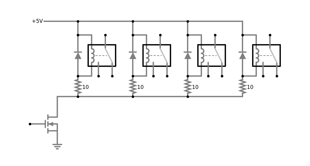

Die Überschrift sagt es schon: Kann ich problemlos 100 Relais parallel
schalten und sie dann gleichzeitig ein- bzw. ausschalten lassen?
Natürlich hat jedes Relais eine Freilaufdiode. Benötige ich da noch
irgendwelche Vorkehrungen?
Hintergrund: Bei einem Projekt ist es erforderlich, dass ich etwa 100
Relais parallel schalte und sie dann über eine Versorgung gleichzeitig
schalten sollen. Die Relais sind normale Leiterplattenrelais von Finder.
Spulenspannung 24V.

Parallelschaltung der 100 Relaisspulen: Du brauchst aber da nur 1
Freilaufdiode, und natürlich etwas kräftiger...

Parallel die Spulen, nehm ich an,
aber die 100 Kontakte schalten jeweils einzelne weitere Stromkreise.
Geht, es reicht sogar eine Freilaufdiode, wenn sie die 2A aushält.

von Ralf G. (old-school) Benutzerseite
ist doch klar was das wird: Der Master Feierabend Taster ...
Mit einem Taster kann so an 100 Maschinen der Aus-Taster betätigt
werden.

Ich beziehe mich auf «Natürlich hat jedes Relais eine Freilaufdiode.»
Das ist nur gut, wenn jede Freilaufdiode den Strom aller Relais
verkraften kann.
Dioden - in der Hoffnung "gemeinsam sind wir stark" parallel schalten
führt zu einem Fiasko - oder kann dazu führen.
Denn die schwächsten (die mit der niedrigsten forward voltage) sterben
zuerst, und die anderen danach.
Ergo "dicke" Dioden, von denen jede in der Lage ist, der Strom aller
Relais abzufangen, sind notwendig.

von Enrico E. (pussy_brauser)
Wieso jede? Wieviele "dicke" Dioden sollen denn für diese 100 Relais
parallel geschaltet werden?
Eine einzige dicke Diode genügt!
Wenn man Angst hat, dann kann man auch zwei Gruppen mit je 50 Relais
bilden, die zueinander leicht verzögert eingeschaltet werden. Jede
Gruppe benötigt dann aber eine eigene dicke Diode!

von Peter D. (peda)
> verkraften kann.
Nö.
Natürlich kann eine Parallelschaltung mehr Strom ab, als eine
Einzeldiode. Eine Diodenkennlinie ist ja gekrümmt, d.h. der Strom teilt
sich immer auf, nur nicht exakt gleichmäßig.
von Bernd W. (berndwiebus) Benutzerseite
Hallo Peter.
>> verkraften kann.
> Nö.
Insbesondere, wenn die Leitungswiderstände fleißig mithelfen, die
Diodenkennlinie zu linearisieren und unterschiedliche Dioden zu
vergleichmäßigen. Aber dann sollte man die Leitungswiderstände beim
Layout auch berücksichtigen. Grobes Schätzen sollte langen, wenn man
darauf achtet, Dioden zu verwenden, die gut Stromspitzen abkönnen.
Eine einzelne Freilaufdiode für alle Relais ist auch darum nicht
sinnvoll, weil Freilaufdioden so dicht wie möglich an der Relaisspule
sitzen sollten, damit EMV Spikes nicht überall herumgeistern können.
Das ist bei einer einzelnen Diode für 100 oder 50 Relais nur noch
eingeschränkt möglich.
An den TO:
Es gibt ein anderes Problem: Du musst den Strom für 100 Relais irgendwie
Absichern. Wenn die Relais anschliessend alle paralell hängen, und an
einem tritt ein Fehler auf, muss dort der hundertfache Strom fließen,
damit die Sicherung auslöst.
Das alleine ist der Grund, das ganze in Gruppen aufzuteilen. Mal
abgesehen davon, dass es Deine Fehlersuche enorm erleichtern kann, wenn
Du einen Kurzschluss suchst, und Du kannst Schaltungsgruppen abhängen,
damit du Dir sicher bist, dass Du nur die Gruppe misst, die Du dir
rausgepickt hast.
Und pack einen Serienwiderstand gleich 1/10 bis einfacher
Spulenwiderstand vor die Freilaufdiode.

von Uwe (neuexxer)
> Relaisspule sitzen sollten, damit EMV Spikes nicht überall
Denkfehler, das ist praktisch egal.
Wenn nach dem "idealen" Ausschalten der Strom durch die Induktivitäten
aller Relais "weiterfliessen will", tut er das gleich gut,
egal ob der Freilauf über alles oder über jede Spule einzeln geht.
Die "EMV Spikes" sind davon praktisch unbeeinflusst
(solange nicht völlig unterschiedliche Verdrahtungsinduktivitäten
vorhanden sind).
Wenn Du aber dazu lange Leitungen durch die Platine führst, ist die
Chance größer, dass die Störung verschleppt wird.
> vorhanden sind).
Die Erzeugung der Spitzen ist gleich, aber die Wirkung nicht, weil lange
Verdrahtungen sie eben verteilen können, und im Zweifel die Leitungen
sogar schwingen könnten.
Das schildert das Problem, das wahrscheinlich auftreten wird.
Dabei ist ganz wichtig, dass diese Diode(n) eine deutlich niedrigere
Vorwärtsspannung haben. Wenn an den Relaisspulen Dioden vom Schlage
1N4148 oder 1N400x sitzen, dann muss die parallelen Diode eine
sogenannte Schottky-Diode werden.
Es dürfte aber kaum möglich sein, alle 100 Relais so einzubauen auf
einer Platine, dass alle Leitungswege gleich lang und gleichen
Widerstand bis zu einer zentralen Leistungsdiode haben. D.h. das Problem
der Streuung und Ungleichverteilung des induktiven Entladungsstromes
wäre damit immer noch nicht wirklich zufriedenstellend gelöst.
Dieter D. schrieb:
> Dagegen laesst sich was machen mit kleinen Symmetrierungswiderstaenden
> fuer jede Diode.
Beziehungsweise fuer jedes Relais, wenn diese dort integriert sein
sollten. Der Symmetrierungswiderstand wird so ausgelegt, dass ungefähr
0,3...0,5V bei Relaisspulennennstrom abfallen. Im Falle des Bildes sind
das Relais mit 50mA Nennstrom für die Spule. für 0,5V/0,05A ergibt 10Ω
als Widerstand (0,5V*0,05A=25mW).
Werden die Relais nur sehr selten geschaltet, dann reichen
SMD-Widerstände 0,05W, 0,063W, 0,1W. Werden die Relais sehr häufig
geschaltet oder über PWM angesteuert (für weniger Stromverbrauch), dann
werden diese etwas stärker ungleichmäßiger belastet werden. Daher wäre
es ratsam in dem Falle 0,1W-Widerstände zu verwenden.
