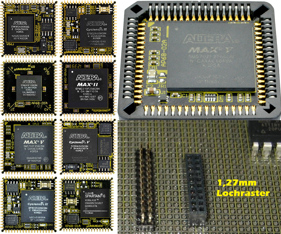

2. Standardstecker im Lochtrasterformat: Jeder soll darauf aufbauend
seine eignen Entwicklungen draufsetzen können. Dazu braucht es 2,54 er
Raster.

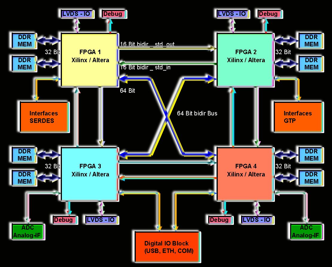

3. Maximale / optimierte FPGA Power! Ich will mindestens 3/4 FPGAs auf
einem board, um eine vernüftige Leistung hinzubekommen. Aber es müssen
"kleine", d.h. frei programmierbare FPGAs sind! Das ist zwar auf den
ersten Blick ineffizient 4 kleine statt eines großen, aber nur so können
wir die freien Tools verwenden und bekommen pro Platine auch etwas
Platz. Und nur, wenn mehrere FPGAs auf einem Board sitzen lassen sie
sich breit verschalten und man hat ein flexibles System

7. Jedes FPGA Board besitzt ein eigenes Plattformflash zum laden der
Images. Gedacht ist der Bus es so, daß alle Kaskadensteckerpins auf
FPGA/IOs gehen und die gesamte Verschaltung statisch oder dynamisch
einprogrammiert wird. Damit sind lineare, sternförmige und bus-systeme
möglich.

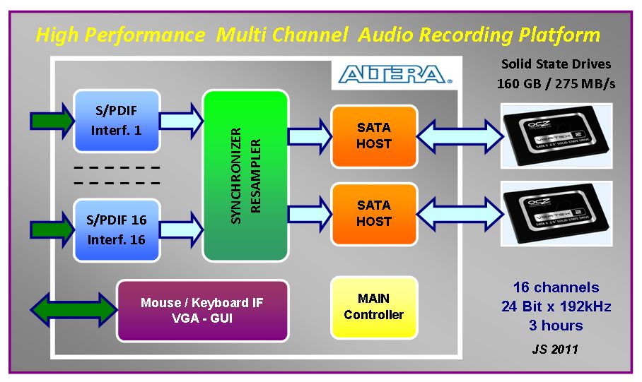

Was ich bauen will, braucht z.B. mehrere Analog-IO Boards, weil ich
mehrere VGAs haben will und auch mehrere Serielle ports.

von Tom N. (tom-nachdenk)
Mal so ein paar Punkte die mir da einfallen:
Die Idee gefällt mir,aber:
1) warum ein Huckepacksystem und keine Bus/Trägerplatine mit SIMM oder
SDRAM Fassungen und PCI und PCI Expressschnittstelle via Gennum Bridge
'unten' und oben über die ganze Breite diverse Pfostenleisten in
verschiedener Breite für Pegelwandler/AD(DA Baugruppen etc. Gerade eine
Latenzarme PC-Schnittstelle ist bei den Kaufboards ein Feature was sich
die Hersteller sehr gut bezahlen lassen.
2) Prinzipiell richtig, aber wie sieht es da mit den Taktfrequenzen aus,
gerade wenn der Bus etwas 'länger' ist. Bei 'vielen' Pins brauchen diese
Steckverbinder ordentlich Platz
3)mit den freien Versionen sind schon recht ordentlich große FPGA zu
konfigurieren. Hier wäre zu prüfen ob ein relativ großes FPGA (unter der
Prämisse der freien Programmierbarkeit) nicht günstiger ist, mehrere
Gehäuse brauchen wieder mehr Platz, der mit SDRAM/DDR (2)-RAM in meinen
Augen deutlich sinnvoller genutzt wird.
5)fände ich schade, nicht jeder mag nun unbedingt alle möglichen
Schnittstellen als Softmakro im FPGA implementieren und dann mit in der
Summe vermutlich kostenintensiveren Phy Baugruppen selbst realisieren.
6)üblicher FPGA-Board Beifang PS/2, Seriell, LED-Anzeigen, Taster, 16x2
LCD sin vermutlich nicht das Problem, das dürften hier die meisten auch
noch selbst auf Lochraster oder einseitiger Platine hinbekommen.
Kritischer sind da eher Sachen die höhere Frequenzen brauchen,
AD-Wandler für Eigenbau-digitaloszilloskope oder SDR, höherwertige
VGA-Ausgabe, enbindungen diverser PHYs ...
7) kannst Du das mal genauer darstellen wie Du das mit der Verschaltung
zwischen den Boards meinst? Wenn die Pins alle durchgehen dann gibt es
doch ausser eine mBus nicht viel, wenn man mal davon absieht das es
natürlich denkbar wäre einen großteil der Pins pro Board inaktiv zu
lassen.
8) Warum nicht Kicad? Ich habe zwar Eagle auch installiert und habe auch
mal kurz eine temporäre Lizenz für 4 Lagen beantragt, aber da das Format
auf  80x100 begrenzt bleibt ist der Nutzwert da für mich begrenzt. Ich
gehe mal davon aus das das Univarsalboard mit 4 FPGA darauf und jeder
Menge Pfostensteckern da sehr eng wird. Und wenn das Board größer ist
kann ich die Dateien dann nicht mehr editieren womit ich genausogut auch
mit jedem Professionellen EDA-System für das es kostenfreie Viewer gibt
'klarkommen' bzw. gäbe es da ja dann für die Schaltpläne noch PDF und
für das Layout Gerber ...
und jetzt noch zu 4: ist das nicht ein bischen früh, über Abnahmemengen
zu diskutieren, ohne das da nun halbwegs konkret die technischen Daten
und Preise feststehen? Wenn es darum geht nur ein paar FPGA
zusammenzuhäkeln kann 'man' ja auch auf ebay in China ordern und die
mittels Flachbandhäkelei verschalten.
Wenn Du sowas schon mal gemacht hast, könntest Du da vielleicht ein
bischen mehr drüber erzählen. Der VHDL-Framework klingt spannend, eine
Multi-FPGA-Plattform deren Name ich hier ausdrücklich nicht nennen
möchte hat an der Stelle ja 'nur' die Lösung entwickelt das mehrere
Identische FPGA an einem BUS hängen und von einem Master angesprochen
werden.

Ich will nicht auf jeden einzelnen eingehen, aber einige haben offenbar
meinen Text nicht richtig gelesen.
Es geht NICHT darum, möglichst billig zu bauen. Billige boards gibt es
wie Sand am Meer. Ich will Leistung. Es gibt entsprechende Systeme, aber
das sind Einzellösungen und entsprechend teuer. Da ist Selbstbau auch
nicht viel schlechter, man hat aber genau, was man braucht. Zudem nutzen
diese allesamt FPGAs, die mit den freien Tools nicht nutzbar sind.
Mehrere FPGAs statt eines großen müssen es deshalb sein, weil der
"Grosse" nicht mit den freien Tools progrmamierbar ist.
Mehrere FPGAs auf einem Board müssen es sein, damit man flächig mit
hohen Datenraten in das andere FPGA reinkommt und nicht durch Stecker
und große Distanzen limitiert wird.
Eine Partitionierung von FPGA-funktionen auf mehrere FPGAs ist selbst
manuell ein Kinderspiel, wenn man genug Leitungen und Bandreite hat.
Mir geht es darum, die Dinge zu implementieren, die auf den vielen
Evalboards fehlen: Massiv Rechenpower und Spezialschnittstellen. PC,
COM, LCD, LED und diese Sachen habe ich nicht sonderlich im Auge, da sie
sich über ein EXtra-Board anflanschen lassen. Wenn man z.B. ein
S3E-board nmmt und über Kabel an ein solches System anschließt, hat man
alles, was man braucht.
Was man überlegen könnte, wäre ein Standardformatstecker aufzusetzen, wo
third-Party-boards reinpassen. Dann kann man ein Data-ACQ-System kaufen
und hat gleich richtig Wandler.
Ich persönlich beabsichtige, ein Board zu bauen, das über HI-Q-Audio
Eingänge verfügt und damit meine ich nicht irgendwleche AC97-chips.
Worüber man natürlich nachdenken muss, ist EAGLE. Die meisten werden nur
die Schmalspurversion haben, das ist richtig. Kicad? Habe ich mir mal
angesehen. Das müsste diskutiert werden.

Die Verschaltung der FPGAs ist Matrix-förmig, wie auf den
ASIC-Simulationsplattformen. Ich möchte möglichst gleich AUF EINEM board
mehrere FPGAs haben, die über kurze Distanzen verknüpft sind, um Busse
nicht über 50cm Kabel auf Nachbarboards führen zu müssen, wie oben
vorgeschlagen.
Ich sehe mindestens mal 100 Leitungen in alle 4 Richtungen zum
jeweiligen Nachbar-FPGA
In meinem Entwurf ist es so, daß in den FPGAs virtuelle Busse
existieren, die die boundaries in das andere FPGA mappen und mit einem
gewissen Delay all Ports der Nachbar-FPGAs zur Verfügung stellen. Das
ganz läuaft auf ein neuronales Netz hinaus.

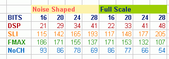

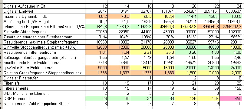

von Jürgen S. (engineer) Benutzerseite
Hier ist nochmal die Abschätzung für einen ge-pipeline-ten
Digitalfilter, der als AA-Filter an Ein- und Ausgang von Resamplern
fungieren kann, wenn er wirkliche, volle Qualität transportieren will.
Da die Filter alle Verzerrungen haben, müssen sie mit der gewünschten
Auflösung wachsen. Für ein einfaches Audiosystem in 12 Bit ist die
Genauigkeitsgrenze durch die Bits definiert, später - bei 20 Bit
aufwärts - wird die Abtastfrequenz selber zum Problem. So genau bekommt
man das garnicht mnehr hin, dass man von 24 Bit sprechen kann.
Und: Die pipeline-tiefe wächst, mehr Bits bedeuten mehr Multiplier etc.
Ein 16 Bit-System bekommt man ein paar mal in einen FPGA- das 24er lässt
sich im Grunde gar nicht bauen.

Ich wäre auch dabei, wenn ein universal PCB erstellt würde!
> Vorschlag meinerseits: Entweder Spartan 3A DSP
> oder Cyclone III.
Spartan 6 LX75 im 484er Gehäuse. Geht mit der Webedition und ist auch
noch selber aufzulöten.
> Altera wäre mir wegen Signaltap lieber.
Ok, dann aber Cyclone IV!
> 3. Welche Anforderungen würdet ihr gerne noch sehen?
- Jeder FPGA individuell mit 2 images programmierbar -> wenigstens Platz
für 8 images im SPI flash.
- Jeder FPGA mit eigenen herausgeführten debugging Anschlüssen an noch
zu definierenden Steckern, um Erweiterungen anschliessen zu können
- Mindestens 4 FPGAs untereinander zu 25% im Stern und zu 25% im Quadrat
verschaltet
- schnell taktbare parallel geführte LVDS-Schnittstellen zwischen den
FPGAs mit mindestens 32 Bit Anbindung
#NAME?
- jeder FPGA mit eigenem Speicheranschluss bei mindestens 2 Bausteinen
> 4, Welche Boards und wieviele würdet ihr haben wollen?
5 Stück aufwärts - gfs 10
von Xenu (Gast)
> wenigstens Platz für 8 images im SPI flash.
ok, d'accord
> noch zu definierenden Steckern, um Erweiterungen anschliessen zu können
müsste nicht an jeden FPGA, denke ich
> Quadrat verschaltet
ich wäre eher für eine pipelineartige Verschaltung mit nur etwas
Rückführung. Die meisten Prozessierungen laufen mehr oder weniger von
vorn nach hinten durch.
Seriell oder Parallel? Wenn Serial, dann bitte direkt GTP
Wenn Du Deine Anforderungen mal genau ansiehst und auch das schematische
Design betrachtest, dann birgt das eine hohe Identität der Komponenten
untereinander und spricht genau dafür, jeweils identische boards zu
nehmen, die einen eigenen FPGA, ein eigenes RAM und ein eigenes Flash
sowie sonstige Peripherie mitbringen und diese nur zu verschalten. Bei
Dir wäre das noch mehr in Betracht zu ziehen, als bei mir:
Mein ursprüngliches Interesse war eigentlich, möglichst ein grosses
Board mit allem drauf, wie es sie im Markt vielfach gibt, aber halt
nicht nur mit einem mickrigen FPGA, sondern eben mehreren, die aber
dennoch mit den Webedition-Versionen der jeweiligen SW zu machen sind.
von Kest (Gast)
Das Board von Bob der Baumeister (Gast) ist schon ein Monstrum.
Ich wundere mich, wieso die Leute sich nicht mehr darüber Gedanken
machen. Keiner denkt darüber nach, wie umfangreich die Schaltpläne
aussehen werden, vom Layout gar nicht zu reden. Dann noch Tausende von
Euros für die Leiterplatte, Bestückung, ein Teil der Bauteile/Boards
geht kaputt, Inbetriebnahme... Das sind mehrere Mannmonate drin, wenn
nicht Jahre. Und dann noch das FPGA Programmierung. Bei Altera für DDR
Speicherkontroller ist schon mal eine Subscribtion Version für 2,5K
fällig.
Jetzt sieht das board so aus:
>Und das Ganze wozu? Welche Anwendung soll es denn sein?
Hochgeschwindigkeitssignalverarbeitung
von Dogbert (Gast)

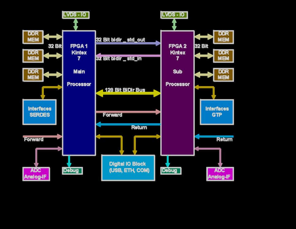

Bemerkung:
-PCIe über cable als Verbindung zu anderen boards/SBC
-was ist das adc-if konkret, multichannel hispeed adc kömmen gern mit
lvds schnittstelle, da braucht es kein extra block dafür
-da sind derzeit 2 identisch verschaltetet fpga's. IMHO macht eine
spezialisierung in host-fpga (mit ethernet,usb, etc) und coproc
(schneller ram-interface, etc) mehr sinn
-was soll an serdes angeschlossen werden? Aurora?, SATA?
-schau mal nach der bank-aufteilung der clocking resourcen, da kann es
böse
überraschung geben, wenn z.b. pro ddr ram eine bank/quadrant nötig wird.
-ebenso kann es eng werden mit den DCN/Takterzeugung-verteilung,wieviel
taktdomainen sind für die interface nötig, wievie haat der fpga
-DAC wäre nicht schlecht
Das board ist schon fertig und funzt
PCIe haben wir pber Glasfaser auf einem Aufsteckboard an anderer Stelle
ADC ist zur Überwachung, nebst XADCs
DACs sind nicht benötigt
An den Serdes-Port kommt CameraLink

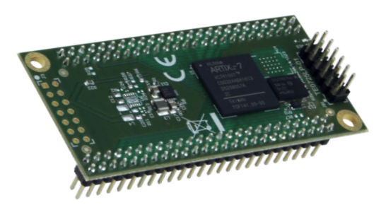

Ich kenne da aus eigener Erinnerung ein Projekt, das komplett
Open-Hardware ist, passt für XC3S1500 bis XC3S4000 (BGA mit ungrad 660
Pins):
http://opencores.org/project,gecko3
Das angehängte Bild ist kein Fake, die lassen sich wirklich so
zusammenstecken (mechanisch & elektrisch), für die zuverlässige
Stromversorgung sollten aber noch ein paar Zwischeneinspeisungen rein.
Mit diesen Boards haben Studenten an der TU Ilmenau auch ein Multi-FPGA
System gebaut:
http://www.microlab.ti.bfh.ch/wiki/huce:microlab:projects:internal:gecko:gecko-system:gecko3stack:start
Leider hatten wir keinen Partner (am ehesten einer der schon FPGA Boards
verkauft) gefunden, der ein Marktpotenzial für ein solches skalierbares
FPGA Board gesehen hat. Kaufen kann man diese Boards also nicht.
Gibt natürlich ein paar Details die ich heute anders machen würde und
die ursprüngliche Anforderung an "Bastlerfreundliche" Stecker efüllt es
auch nicht :-)

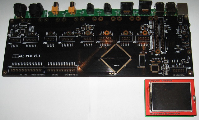

Hallo Jürgen,
> Vielleicht kann man das zusammen tun.
Zusammenarbeit ist ja der Sinn der Sache. Gut! Leider bin ich schon
einiger zeit dran ein FPGA Mainboard mit I/O Modulen zu machen für
Audiozwecke. Die I/O Modulen muss ich jetzt assemblieren, die Platine
für FPGA ist im Versand. Ich wünschte ich hätte dieser Beitrag eher
gefunden. Du bist schon wesentlich weiter, ich bin Einsteiger in die
digitale Audiowelt. Meine Prototypen sind gedacht zum heraus zu finden
wo so die grenzen sind und wieviel FPGA capactät verbracht wird für ein
bestimmtes Problem, und wie ich dass nächste mal einiges besser und
anders machen kann. Diese 'nächste mal' ist ein Punkt wo unsere Wege
sich gut zusammen tun.
Meine derzeitige I/O digitale Module: XLR, RCA, TosLink alle AES/EBU und
ADAT fähig, und dann noch MIDI. Eingänge sind  galvanisch geschieden.
XLR und RCA haben feste (teil) Kabel Neutralisation. Materialkosten sind
jetzt sind (5x8 Prototyp I/O Module) weniger als 5 Euro pro Modul
inklusive die Platine. Philosophie: ein Problem benötigt 8 MIDI Kanäle
dann stecke ich mir 8 MIDI Module an FPGA Mainboard. Oder ein Problem
benötigt ADAT in, RCA S/PDIF out, und MIDI in/through/out: dann stecke
ich mir die 5 I/O Module am FPGA Mainboard. Das FPGA dient low-latency,
high bandwidth signal processing, controle übernimmt ein Raspberry Pi:
ethernet, USB, FPGA-Kontrolle und Datenspeicherung. Rapberry Pi
Interface ist dass GPIO: ich hab schon damit jetzt ein 100Mb/s
Verbindung nach FPGA implementiert.

Zum Thema SSD-Recorder habe ich auch eine Lösung:
http://www.96khz.org/images/recordingplatform.jpg

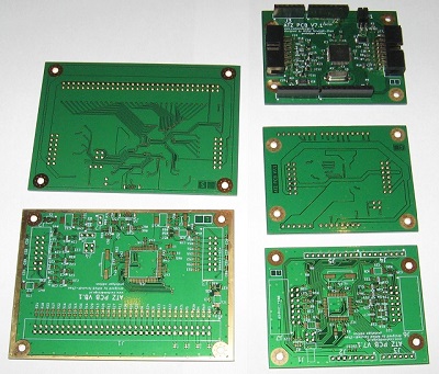

Hier die schematics, die erste Seite hat ein art von Blockdiagramm.
FPGA Modul:
http://www.customdesign.nl/images/documents/schematic_v401.pdf
9 I/O Module:
http://www.customdesign.nl/images/documents/schematic_v301.pdf
Die 40 und 34 pin I/O Modul interfaces waren geplant um mehrere Boards
zu combinieren. Bitte beachte das es hier "nur" um experimentele
Prototypen handelt. Dass FPGA board wirdt sicherlich kein Altera Flex
bekommen. Es ist nur weil ich sie jetzt herumliegen habe. Und ATmega8515
ist auch nur so'n alter Traum" dass musste mal sein, aber heut zu tage
gibt es ja SoC FPGA's...
Alfred.

Es gibt doch so kleine nette plugin boards von z.B. Trenz. Als Beispiel
sein das "High IO Xilinx Artix-7 100T2 erwähnt. USB, DDR, JTAG und
Vieles mehr für gerade 149,- Ocken.
von Markus F. (Gast)
Upps, Trenz hat sogar schon welche mit Artix7-200T. Die haben ruind die
Vierfache Leistung wie die Spartan und kosten auch nur das Doppelte. Da
wäre ich dabei!
Ich brauche aber wenigstens 2 Artixe, weil ich einen mit VIDEO voll
gehauen haben. Frage: Hat wer schon HDSDI gemacht?
Hab mal ein Probedesign gemacht. Der Artix 200, der in dem Modul steckt,
das zu 289,- verkauft wird, bringt etwa 60% Geschwindigkeitsreserve zum
Spartan 6. Das ist nicht übel, weil man sich bei den schnellen designs
viele Verrenkungen erspart, nebst einigen FFs. Das müsste dann auch für
die 297MHz Video Applikationen reichen.
Vom Platz her fällt das filling auf etwa ein Drittel, bei einigen
Resourcen wie den Multiplieren auf die Hälfte. Das wäre preislich eine
Alternative! Bräuchte nur ein base board. Mal schauen, ob Trenz da
künftig was anbietet.

Die Idee war also, ein Board zu bauen, in das man einen ARTIX7 von Trenz
reinsteckt und das 2x Video Ein-Aus hat, damit man was verschalten kann
und das auch über Audio I2S verfügt, damit man S/PDIF dranknüpfen kann.

von Torsten C. (torsten_c) Benutzerseite
Ich sehe folgendermaßen eine Chance, viele Leute hier unter einen Hut zu
bekommen:
Man fängt erstmal mit kleinen PCBs an (OSH-Park 4-Fach-Layer), und zwar
mit minimaler Beschaltung. Quasi ein 'minimum system board', ohne dass
man sich auf irgendwelche (teuren) Stecker-Normen festlegen muss. Nur
Spannungsregler und Block-Kondensatoren und 1,27mm-Raster.
Diese Module kann dann jeder für sein Projekt z.B. auf 1,27mm-Lochraster
oder - mit PLCC-Sockel - auf eine 2,54mm-Lochraster löten und seine
eigene Peripherie drum bauen.
Vielleicht kommen dazu noch
* Mini-PCBs mit Steckern (HDMI, TOSLINK, LVDS, ...) oder
* größere Module mit RAM oder mehreren FPGAS usw.
dazu, je nach Bedarf.
Nichts hält länger als ein Provisorium. Wenn sich aber Synergien
zwischen mehreren Projekten bilden, die ähnliche Kombinationen aus
diesen Modulen und Peripherie benötigen, entsteht daraus etwas größeres.
Wichtig ist, dass man nicht alle Layouts nochmal neu manchen muss,
sondern die Teil-Layouts nur noch mit cut&paste zusammen kopiert.
Außerdem kann man 'kleine 4-Layer-Module' auch gut auf einene 'große
2-Layer-PCBs' löten.
Ach ja, die Lochraster-PCBs gibt es bei Daniel W. (daniel_w29):
Beitrag "Re: [V] Sammelbestellung FR4 Lochraster Herbst/Winter 2013"

Also nur ein FPGA + LDOs + Block-Kondensatoren + Config-EEPROM?
Ich wäre dabei! :)
Siehe auch 'ErstmalKleinAnfangen.png' und 'Briefmarken-Federn.png' im
Beitrag "Re: Suche Mitwirkende für Universal-FPGA board".
Beginnen wir mit einem OSH-Park 4-Fach-Layer?

Lars R. schrieb im Beitrag "Re: Altera Max10 Breakout Board"
> Torsten C. schrieb:
>> Lars R. schrieb:
>>> Hier ist ein Beispiel:
>>> http://www2.hdl.co.jp/en/index.php/plcc68-series/ap68-08-m.html
>> Diesen Formfaktor finde ich gut!
> Der Nachteil ist, dass nur sehr wenige GND-Pins zur Verfügung stehen.
Warum benötigt man viele GND-Pins?
Vier Stück (z.B. einer an jeder Ecke oder an jeder Seite) wären doch bei
einem 4-Fach-Layer mehr als genug. Oder?
von Dito (Gast)
Es kommt darauf an ob Dir die Integrität deiner Ausgangssignale ans Herz
gewachsen sind.
Die FPGAs haben nunmal relativ starke Ausgangstreiber in Ihren IO-Zellen
deren Konfigurierbarkeit der Treiberstärke aber nur den Karakter
garantiert nicht weniger mA als angegegeben haben...
Was denkst Du warum FPGA Hersteller rund 20-30% der teuren Anschluesse
am FPGA Gehäuse als GND spendieren anstatt dort IO-Zellen zu spendieren?
Am Unwillen der FPGA Hersteller liegts schon mal nicht ;)
Und selbst mit derart vielen GND Anschluessen haben die FPGA Hersteller
Probleme die Signalintegrität an allen Ausgängen einer Bank zu
garantieren (Stichwort WASSO)
Gruß Dito

Ich glaube wir sprechen ein wenig aneinander vorbei. Die Lösung, die mir
vorschwebt, war, alles andere drum herum zu bauen und die FPGA-unit zu
kaufen. Ich habe selber schon FPGA boards entwickelt und darf Dir sagen,
daß alles, was über 50MHz hinausgeht, etwas an Aufmerksamkeit und
Erfahrung erfordert. Sobald Du Ausgänge mit 100MHz und mehr verwursten
willst, brauchst Du ein exzellentes Layout und dies auf einem Level, das
Ich selbst schon nicht mehr zu bringen in der Lage bin. Solche Sachen
beauftrage ich meistens an entsprechende Firmen, die auch qualifizierte
Layouter und Bestücker an der Hand haben.

Das Universalboard ist zurückgestellt. Es wird nun eine IO-HW geben,
speziell für die Musikanwendungen und auf ein käufliches Steckmodul
zurückgegriffen. Zu 90% wird es ein Artix7 werden.

Die Lösung heisst "ARTIX 200"!  Das Ding ist sowohl mit ISE als auch
Vivado zu bespassen. Module gibt es um 250,-!
Und zum Basteln gibt es sowas:

von Alfred (Gast)
OK,
Die Schematics hab ich damals schon Hier euch zugesand, jetz dann die
Bilder dazu.
Das schwarze PCB ist eine basis platine wo man sich 8 beliebige I/O
dran stecken kan. Sie kann optional auch als "hat" auf ein Raspberry Pi
gesteckt werden. Sie hat ein FPGA, uC, clockgen, USB, und Voltage-Regler
und ist damit selbstaendig zu verwenden.
Die digital I/O module sind galvanisch isoliert nur das MIDI ausgang
nicht. Es gibt da XLR, cinch, optisch, und MIDI. Von je ein eingang und
ein ausgang.
Dann sind da noch zwei separate Module: ein USB-Modul, und ein
Arduino-Shield-Modul. Das erste dient als programmier-modul, aber auch
als Universal-USB-OTG-Modul. Das Letzte dient, mit ein touch-screen LCD,
als user-interface, ist aber naturlich als Universal-shield-Modul
gedacht.
Obwol nur 2-layer PCB, haben die Signale an der Gegenueberseite ein
signal-return-Weg. Alle Module haben i2c EEPROM, dass macht die sache
PnP faehig. Die header haben immer die gleiche signal anordnung; so kann
ein 10-pin header auch an die erste 10 stifte von ein 14-pin header
gesteckt werden.
Dass alles hier ist nur noch ein experiment, das muss verdeutlichen wie
mann es besser macht.
Alfred.

uberigens : dass TFT modul kosste so herum die 10 Euro, ist von Platine,
bus her von hoeren Qualitait als die ueblichen hobby entwuerfe,
sicherlich im (fast speed, EMC) technischen sinne.

Was wirklich wichtig ist ist erstmal den Preis. Arduino und Raspberry
Pi. CURSIV gebraucht fur "low profile" ein connector das 3x mehr kostet
als ein header.
Qualitait: es ist umbedingd erfordelich dass jedes signal ein return
hat, und erwunchelich dass zwei Signalleitungen dadurch getrent sein.
PMOD hat dies nicht.
Dan arbeitte (tete?) ich an ein PnP system, dass heisst man steck ein
Modul an (NICHT hot=plug) und dass system erkent was angeschlossen ist,
und soweit die intelliganz vorhanden, wie es zu gebrauchen ist.
Die Modulen sind ehr gedacht fur kinder und unerfahrne. In soweit das
man nicht programieren braucht, jedes Modul hat eine funktion. Am
deutlichsten erkennbar an das TFT modul (eingabe/ausgabe). und die
verschiedene schnittstellen (MIDI, optical, XLR, digital audio COAX,
USB-OTG, un Ja: sogar PMOD mit ein EEPROM um die PnP fur das angesteckte
PMOD zu bewriken.
