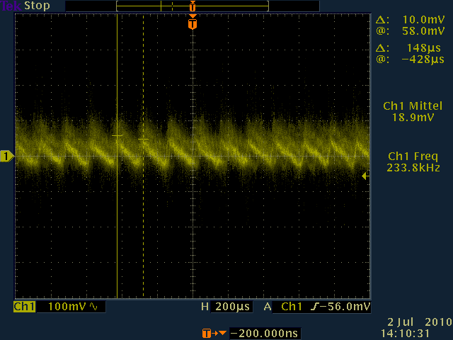

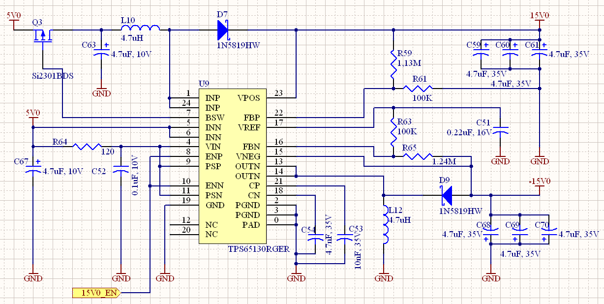

ich bin auf der Suche einer Möglichkeit, durch Tausch von Bauelementen,
den Ripple der Schaltung im Anhang zu senken. Das Problem ist, dass ich
das Layout schon in Auftrag gegeben habe aber nun feststellen mußte,
dass es Probleme geben könnte.
Mir geht es vor allem um die +15V Schiene.

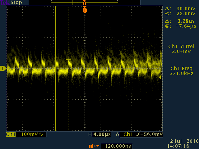

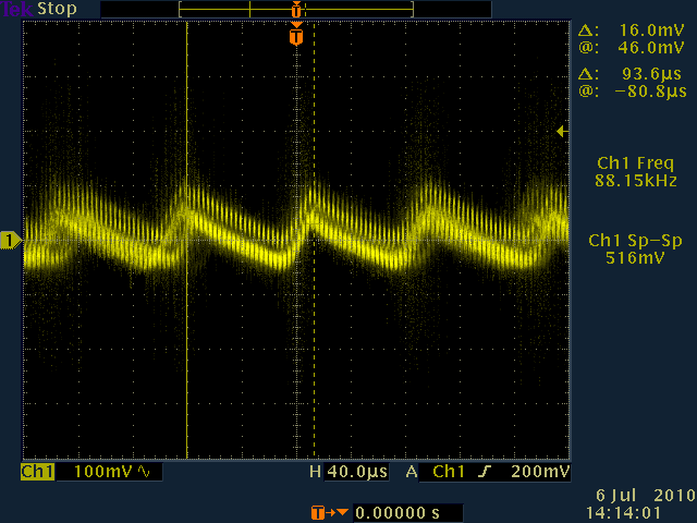

Der aktuelle verlauf (AC scope) incl. FFT befindet sich im Anhang.
Ein Kommilitone meinte, dass man die FFT vielleicht nutzen kann, um zu
schauen, welche Frequenzen in der Spannung stören. Aber ich weiß nun
leider nicht, wie sinnvoll/hilfreich der Screen ist.
Kann ich vielleicht durch größere Ausgangskapazitäten etwas verbessern?
Oder größere Spulen?
Leider habe ich es versäumt, am Verbraucher ein Ferrit in Reihe zu
schalten. Das wäre wohl die einfachste Methode gewesen, oder?
Als Strom fließen maximal 200mA.
Vielen Dank!
Andi

Du hast ja 2 Störungen, den sägezahnförmigen Ripple
und ein Rauschen.
Dein Ripple ist etwa 10 x so gross wie der von TI
im Datenblatt Figure 41/42 angegebene, aber deine
Freqeunz ist ca. 500 mal geringer ?!?
Vermutlich kann ich dein Oszi nicht lesen.

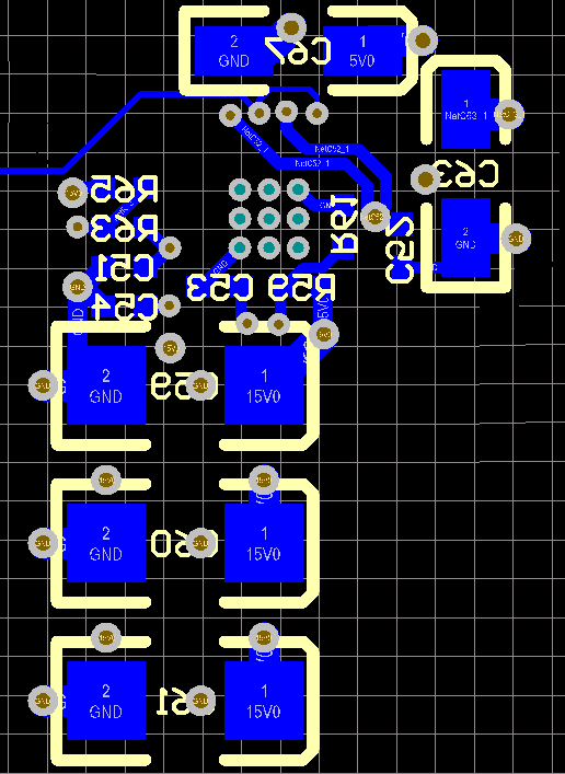

Zeig uns doch mal dein Layout!
Olaf

4.)Dein Layout ist schlecht. Alle Leitungen, die hochfrequente
Spannungen führen so kurz wie irgendwie möglich machen, Masseflächen
vorsehen.

4a.) Feedback und Sense-Leitungen nicht unter der Spule durch oder
parallel zu laststromführenden Leitungen legen...

Ganz einfach, du tauscht den Kondensator C63 (4.7µF) durch eine schnell
schaltende Diode. Fast Epitaxial oder Schottky
Noch billiger wäre eine Drahtbrücke. Dann dürfte der Ripple gegen 0
gehen. Leider wird das einen Konflikt mit der gewünschten
Ausgangsspannung mit sich bringen... ;-)

Wenn du die Ausgangskondensatoren deutlich größer machst als
im Datenblatt vorgeschlagen, muss du auf die Phasenreserve
achten ... Ich hoffe, dass ich nicht erklären muss warum ...

Das Hauptproblem (sofern es sich um ein schlechtes Layout handelt) wirst
Du nicht durch das Hin- und Hertauschen einzelner Bauteile ändern
können.
Denn, wenn die Streuinduktivitäten der Leitungen zu hoch sind, dann
helfen die besten Bauteile, eine Veränderung der Schaltfrequenz, oder
Filterbauteile nicht das eigentliche Problem zu beheben.
Ich habe schon so viele von Anfängern aufgebaute
Schaltnetzteilschaltungen in der Tonne verschwinden sehen aufgrund eines
schlechten Layouts. (ist nicht persönlich gemeint).
Kannst Du uns trotzdem ein Bild deines Aufbaues (und / oder Layout)
posten.
Dann können wir einschätzen ob sich die bigen Maßnahmen lohnen würden.

DER Ripple, den wir hier im Diagramm sehen, kommt NICHT von zu hohem
ESR,
sonst wären die Lade- und Entlade-Schrägen parallelversetzt (schlisslich
ändert sich die Stromrichtung im Umschaltmoment, ein Kondensator kann ja
nicht ständig aufgeladen und damit immer voller werden),
sondern von zu geringer effektiver Kapazität (oder falsch gemessen).

von Andi (loopy83)
verzeiht die späte Meldung, aber ich hatte Prüfungen und so nicht viel
Zeit, mich um mein Projekt zu kümmern.
Ich habe mal mein Layout angehängt.
Ich hoffe es ist übersichtlich genug. Die Bezeichnungen sind gespiegelt,
ich konnte das gerade nicht ändern, da ein Kommilitone gerade mit der
PCB-Lizenz arbeitet. So konnte ich das PCB nur anschauen.

Lieber R64 weiter weg und L10 näher ran, dafür die C52 GND Verbindung
kürzer bis zum IC-Mittelpunkt
und PAD19, wenn PAD20 intern wirklich n.c. ist, lieber mit PIN20
verbinden und dann erst an das GND Pad, denn fertigungstechnisch ist der
Knick dort knapp.

Bin gerade zu faul rauszusuchen, was wo hingehört, aber auf den ersten
Blick sind einige Teile zu weit voneinander entfernt, bzw auf der
falschen Seite der PCB.
Grundsätzlich sollte man sich vorm Layout den Weg des Stroms vom Eingang
zum Ausgang anschauen, UND noch wichtiger weil oft übersehen: den
Massepfad, wo fliessen dort hohe geschaltete Ströme. Diese Wege so kurz
und niederohmig wie möglich halten, dicke Leiterbahnen, keine Vias.
Und die schon erwähnten Keramikkondensatoren... X5R oder X7R, da gibt's
heutzutage 10u/25V in 0805 (1206 leichter erhältlich). Die gehören dicht
an Spule, Diode, Schalt-MOSFET/Chip, und auch hier: über Masse fließt
tatsächlich Strom!
Ich muss aber zugeben, 2 Regler in einem Chip und auch noch QFN sind
nicht mehr so spassig...

Zeichne mal die relevanten Strompfade in deine Schaltung ein und denke
dabei über die vielen Vias nach (immerhin hast du eine recht hohe
Schaltfrequenz)...

Oder schau mal beim Hersteller nach, der hat zu dem Chip auch ein
EVA-Board.
http://focus.ti.com/lit/ug/slvu107b/slvu107b.pdf

>Wären diese Layoutänderungen denn wirklich massiv besser?
Das Layout schaut abgesehen von den fehlenden Masseflächen nicht so
schlecht aus. Wieso machst du keine Masseflächen oder hast du nicht alle
Layer gepostet?
Dennoch denke ich, dass du mit guten Kondensatoren noch viel herausholen
kannst.

von Andi (loopy83)
Hallo und vielen Dank für die vielen Kommentare.
Ich habe nur den Top- und Bottomlayer gepostet.
Ich habe auch mehrere GND-Layer in der Platine, auf die alle Vias
Kontakt haben. -15V und +15V sind dann auf einer Innenlage großflächig
auf einen Steckverbinder geführt. Damit sollte ich den niederohmigen
Massezweig auf jeden Fall erfüllt haben, so dass der Rückstrom
ungehindert fließen kann.

> mehrere GND-Layer in der Platine, auf die alle Vias Kontakt haben.
Auch Vias haben eine Induktivität (und vor allem einen geringen
Leiterquerschnitt)...
Prinzipiell ist ein Via also schon mal nicht besser als eine direkte
Leiterbahn. Etwas entschärfen kann man ein (schlechtes) Via durch
mehrere parallel gelegte Vias.

von Stephan (Gast)
Ich kapiers leider auch nicht. Welche Frequenz hat den der Ripple?

also der Tausch der Kondensatoren auf der Ausgangsseite hat schon etwas
gebracht. Zumindest kann ich jetzt deutlich zwei Ripplefrequenzen sehen,
was in dem Gemauschel davor nicht möglich war. Also zumindest auf dem
Oszi macht die Spannung einen besseren Eindruck, auch wenn der Ripple
immer noch recht hoch ist.
Im Anhang die beiden Bilder zu den Störungen.
Einmal sieht es nach einer ca. 6,5kHz Störung aus und dann nach einer
ca. 300kHz Störung.
Die 300kHz konnte ich schon lokalisieren.

von Andi (loopy83)
ich hatte ja nun die Kondensatoren gegen keramische getauscht, auch auf
der Eingangsseite.
Nun habe ich das Problem, dass der Regler im hörbaren Bereich schwingt.
Er fiept also mit ca. 10kHz, wenn ich meiner Messung trauen darf (siehe
Bild).
Was kann dafür die Ursache sein?
Ich habe gesehen, dass ich in meiner Blauäugigkeit wahrscheinlich nicht
die idealen Spulen verwendet habe.
Diese hier nehme ich:
http://search.digikey.com/scripts/DkSearch/dksus.dll?Detail&name=445-3217-1-ND
Und diese sind laut Datenblatt vorgegeben:
http://search.digikey.com/scripts/DkSearch/dksus.dll?Detail&name=732-1175-1-ND
Ich hatte bei der Dimensionierung noch keine richtige Ahnung von
Schaltreglern, wie ihr ja sicher schon bemerkt habt und nun habe ich den
Salat.
Auf jeden Fall pfieft der Regler unter Last, auch wenn ich nicht
sonderlich viel Strom ziehe (sollten so um die 50-80mA sein). Im
Leerlauf ist alles schön und ich kann nichts mehr hören und auch der
Ripple ist besser.
Kann ich noch etwas tun, außer eine andere Spule nehmen?
Kann man eine Spule mit einer ähnlichen Bauform verwenden, oder muss ein
relativ großes Gehäuse ran?
Wenn ich nicht mehr als 200mA auf +-15V benötige, reicht dann nicht auch
eine kleinere Spule? Oder muss es eine 3,xA Spule sein?
Vielen Dank!

Das Pfeifen könnte die Strombegrenzung sein, weil der Strom durch die
Induktivität zu groß wird (weil die nur für 700mA gedacht ist, wenn ich
das jetzt richtig gesehen hab).

Prüf doch mal folgendes:
- Vref an Pin 17
- Eingangsspannung an C63
- Was sieht der Regler an seinem Feedbackpin (22)?
Finden sich die 10kHz sonst noch wo in der Schaltung?

von Micha (Gast)
Lothar Miller schrieb:
>> Warum ist eine Plane unter der Induktion so schlecht ?
> Weil dort dann (abhängig vom Spulenaufbau) Wirbelströme eingekoppelt
> werden können. Dieser Strom muß ja irgendwo herkommen (Stichwort:
> Wirkungsgrad). Und wenn dann schon mal ein Strom auf dem Kupfer ist
> (Stichwort: Störungen, EMV)...
> Ganz übel wird es, wenn die Feedback-Leitung oder eine Sense-Leitung
> unter der Spule durchgeht.
Und die Leitungen zur/von der Spule? Sprich kann/darf man die
Spulenanschlüsse in Flächen legen und mit diesen Flächen den Platz unter
der Spule fluten?

Mh, kanns sein, dass deine Ind in Sättigung geht ?
der Strom würde dabei für ein gew. Zeitintervall von ton
oder toff schneller ansteigen, wodurch sich auch ein
größerer Ripple ergibt.

von Stephan (Gast)
Erklärt aber nicht die ca. 10 kHz. Da wäre dann zusätzlich eine
Strombegrenzung greifen. Alternativ auch ein thermisches Problem.
Der Ripple bei der Schaltfrequenz von > 1MHz sollte auch nicht das
Problem sein. Der lässt sich mit nem kleinen Filter beheben und die
Ausregelzeit bleibt immer noch sehr schnell.
An anderer Stelle sind langsammere Regler verbaut und +-15V deutet nicht
gerade auf extreme Lastschwankungen eines Prozessors hin.
MaWin schrieb:
> Du hast schon was grundsätzliches bei Schaltreglern nicht verstanden,
> oder ?
Grundsätzlich gibts da viele Defizite, bei der Spule hat er aber glaub
ich recht. Das Gespür fehlt aber noch und das macht die Ferndiagnose
schwer.
Das kann so ziemlich alles sein. Angefangen bei der Versorgung durch den
ersten Regler, Resonanzen, hohe Ströme und resultierende (kleine)
Spannungsabfälle im Ground-Layer, die hochohmigen Spannungsteiler und
Antenneneffekte, etc. Ungeeignete Messungen noch dazu (kein Vorwurf, die
macht man als Anfänger) und das ganze wird unlösbar.
Ich würde abschalten, ohmsch belasten, Resonanzen prüfen, Einstreuung an
den hochohmigen Teilen prüfen. Bei der Miniaturisierung sinnvoll zu
messen ist aber nicht ganz einfach.
Falls es Sättigung in der Spule ist sollte das bei Lastvariation
deutlich erkennbar sein.
Wenn es andere Wandler oder Lasten sind, dann beim abschalten.
Wenn es die vorgesehene Last ist, dann sieht mans an der ohmschen Last.
Ist es Resonanz, dann kann man das messen.
Ground-Probleme sollten ohne weitere Lasten auch entfallen.
Einstreuung ist mit abschalten und ohmscher Last entweder behoben, oder
zeigt sich durch Veränderungen wenn man z.B. nen Pin mit nem Draht
berührt, die Position ändert (wenn alles andere auf der Platine
abgeschaltet ist), etc.
Damit sollte sich rausbringen lassen, ob das Problem in dem Wandler
selbst verursacht wird oder von extern kommt.

Auch noch aufgefallen: lt. Schaltplan ist der Regler im PowerSave-Modus.
Ist die Frequenz (10kHz) denn deutlich lastabhängig?
Die Bildchen aus dem Datenblatt auf 15V hochgerechnet wären 90mV die
normale Hysterese im PowerSave.
