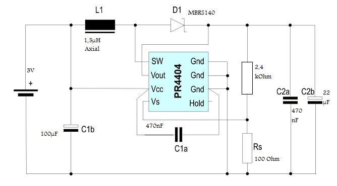

Hi
Ich hab mir einen kleinen Spanungswandler mit dem PR4404 gebaut. Er
funktioniert auch. Ich betreibe ihn mit 2 neuen 1.5V Batterien.
Ich habe um 5V zu bekommen, zw. Vcc nach der Diode und dem SensePin
einen 2.2 Ohm Widerstand und zw. dem SensePin und GND einen 100 Ohm
Widerstand eingefügt (Beitrag "PR4404 Sense Widerstand").
Allerdings funktioniert das ganze nicht unter Last. Die Spannungs fällt
von 5V auf 2.5V, wobei ich nur eine Superhelle LED mit 220 Ohm
Vorwiderstand dranhänge.

Falls ja: Zeig doch mal deinen aktuellen Schaltplan und schreib
Bauteilnamen und Werte dazu, bei der Spule am besten noch den genauen
Typ. Und ein Foto von deinem Aufbau könnte auch nicht schaden. Sonst
kommt hier kein sinnvoller Rat zustande, sondern bestenfalls eine
Raterei...

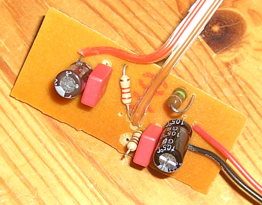

von Sam .. (sam1994)
hier noch die Bilder.
von Ingo (Gast)
Hallo Samuel!
Rein prinzipiell müsste das so funktionieren. Ich habe ähnliches mit dem
pr4403 gemacht (der hat einen Dämmerungsschaltereingang) und damit aus
1,2V (NimH-Akku) 9V für ein Multimeter erzeugt. Dabei habe ich gemerkt,
daß die Drossel nicht größer sein sollte, wie angegeben. Für den 4403
waren das um die 20 µH, für den 4403 sollen es nur 1 bis 2 µH sein! Also
eigentlich ne kleine Luftspule.
Freitag habe ich mir pr4404 bestellt, weil ich eigentlich glaube, das
die dafür besser geeignet sein müssten. Werde dann nach dem Test,
Bericht abgeben.
Also überprüfe noch einmal, ob Dein Aufbau mit der Schaltung
übereinstimmt.
mfG ingo

Ich habe die Last an Vs und GND angeschlossen, stimmt das überhaupt?
von Ingo (Gast)
Nein, die Last kommt an Vout und Masse (parallel zu C2)! An Vs dürften
ja nur 200mV stehen.
mfG ingo
Danke, Ingo. Das war der Fehler.
So ein Schrott. Es funktioniert jetzt, allerdings, bekomm ich 5.5V,
woran liegt das? Nach der Rechnung 100 Ohm / .2V * 5V = 2.5kOhm
Je kleiner jetzt die Spannung ist, desto kleiner müsste der 2.5 kOhm
Widerstand sein. Ich hab einen 2.2kOhm benutzt?
von Ingo (Gast)
Eigentlich sollte der obere Widerstand
Rx=(5V-0,2v)/0,2V*Rs=2,4k haben,
mit 2,2k müsste die Ausgangsspannung also eigentlich kleiner sein. Wenn
sie trotzdem größer ist, stimmt entweder einer der beiden Widerstände
nicht, oder die chipinterne Referenz. Also solltest Du den Widerstand
(2,2k) noch weiter verkleinern.
mfG ingo
